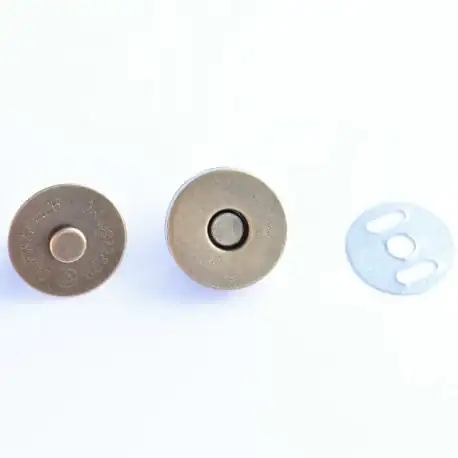

1)por ejemplo el típico broche de imán de una mochila o bandolera ?

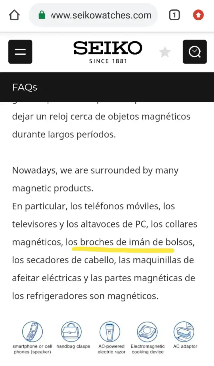

En la web de Seiko por ejemplo dice esto :
https://www.seikowatches.com/es-es/customerservice/faq/care-maintenance-5
La verdad lo más fuerte que pienso puede encontrar un mecánico puede ser la cocina de inducción. ....
