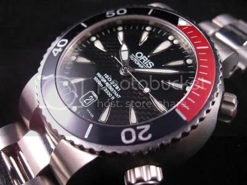

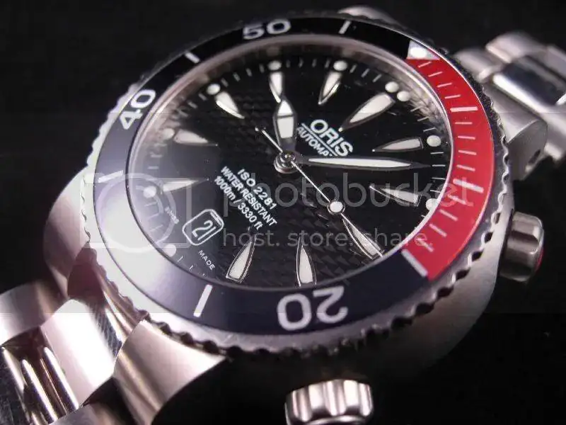

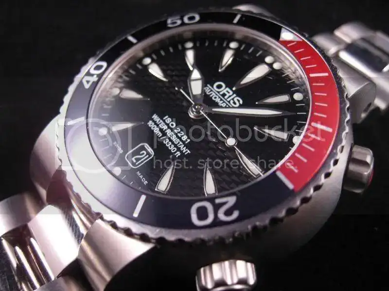

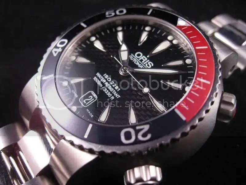

OK, asi es mejor no mojar mi Oris 2000m., valvula He, zafiro de casi 7mm, es eso?
Y los Rolex Submariner? También no tienen certificado ISO... Donde se puede leer en un Rolex, Omega, Blancpain lo ISO 6425 ese ó "la palabra "diver's"? Mejor comprar un SKX007 que tiene "diver's" ó lo Certina DS con ISO6425 en su dial y tienes un "diver oficial"?
Los ISO 2281 ya no sirven?

Claro que lo puedes mojar.
Puedes hacer lo que diga el fabricante que puedes hacer en el manual de usuario.
En cuanto a la ISO 2281, dice claramente que los relojes con esa certificación no pueden usarse para buceo. Water Resistant mark - Wikipedia, the free encyclopediaEn el subforo de divers tienes toda la info que desees a este respecto.
Sobre si es mejor un Seiko 007 ó un Certina DS, cada cual que compre el que más le guste. Estos desde luego están certificados para uso subacuático, los Oris con su ISO 2281 claramente no. Que luego sean aptos ó no... Ya es otra cosa. Pero sobre el papel, es lo que hay...
Como te digo, tienes mucha info sobre esto en el foro.

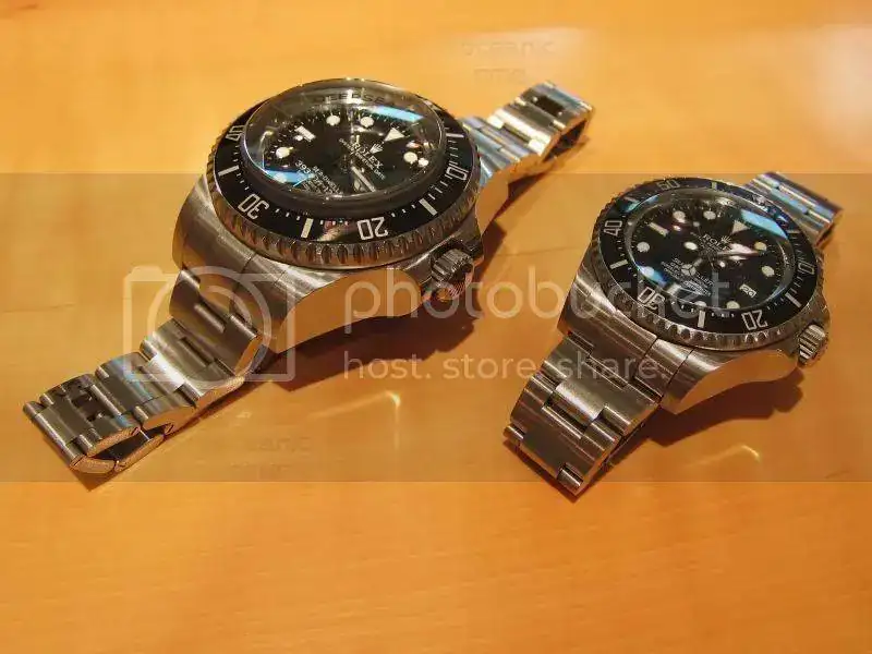

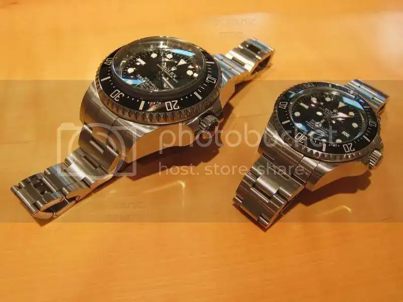

Eso de las normas ISO no interesan a nadie, fijate que un reloj, un magnifico DIVER ISO puede serlo sin tener la corona rosqueada.
Impressionante, no? Certina, Crepas(?), Prometheus(?), "romega" pagan unos cuantos €€€ a una entidad que aseguran la ISO esa y tienes un diver.
Compras un Rolex Deep Sea 3900m y tienes un reloj que puedes mojarlo:D(cuando lo sistema Ring-Lock ha sido creado para ese 3900 y despues usado para lo Deep Sea Challenge que ha bajado a las Fosas de Marianas, 11000 de ná...)
Podemos leer muchas cosas en internet y google ese, papeles ISO y tal pero despues bajo agua solamente algunos saben como se pasan algunas cosas;-)
Os dejo dos relojes que no cumplen la norma ISO 6425(uno con 3900WR y otro que ha bajado mismo a +- 11.000m)
Despues podemos tener un cualquier reloj sin corona rosqueada que pagan una pasta para teneren las normas esas.
Pero sobre el papel, tienes toda la razón, no lo tienen eses Rolex arriba, ni un Breitling 3000m, ni un Omega Ploprof, ni mo Oris 2000m., pero parece que mi querido SKX007j si que lo es que tiene a rojo "Diver's 200m."
Saludos:ok::
Saludos:ok::
