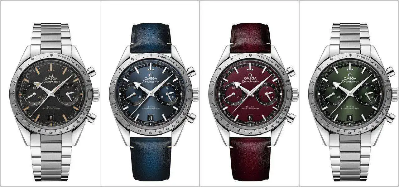

Reedición del 1959 original presentada en 2013, la nueva colección Speedmaster ’57 consta de ocho nuevos modelos en acero, todos equipados con el calibre Co-Axial Master Chronometer 9906. El uso de un movimiento de carga manual permite utilizar una caja más delgada y un bisel más fino, lo que confiere a los nuevos relojes ’57 un aspecto estilizado: el nuevo Speedmaster ’57 es considerablemente más delgado que el Speedmaster Moonwatch 3861 (13,58 mm). Existe una edición con esfera "sándwich" negra con índices horarios en relieve rellenos de Super-LumiNova "vintage" y tres versiones con esferas de PVD color azul, verde y el nuevo barnizado burdeos. Toda la colección se presenta con brazaletes de acero o con correas de piel en colores a juego.

MOVIMIENTO
- Calibre Co-Axial Master Chronometer 9906 de OMEGA
- Reloj certificado oficialmente por el METAS
- Cronógrafo de carga manual
- Rubíes: 44
- Frecuencia: 28 800 A/h (4 Hz)
- Reserva de marcha: 60 horas
- Características exclusivas:
• Resistencia al magnetismo: 15 000 Gauss
• Mecanismo de cronógrafo con rueda de pilares OMEGA
• Función de huso horario
• Espiral “Si14” de silicio
• Volante-espiral de oscilación libre OMEGA
• Escape Co-Axial, 3 niveles
• 2 barriletes montados en serie
• NIVACHOC
- Acabado especial:
• Puente rodiado
• Decoración Côtes de Genève en arabesco
• Tornillos, barriletes y rueda de volante ennegrecidos
INDICACIONES
- Agujas centrales de horas y minutos, pequeño segundero a las 9, ventana de fecha a las 6
- Segundero de cronógrafo central, contador de 60 minutos y 12 horas a las 3
MATERIAL
- Caja: Acero
- Brazalete: Acero
CAJA
- Diámetro: 40,50 mm; Grosor: 12,99 mm; distancia entre asas: 49,6 mm
- Hermético hasta 5 bares (50 metros / 165 pies)
- Caja: pulida-cepillada
- Bisel: cepillado, escala taquimétrica ennegrecida con marcación "Dot Over Ninety" (DON)
- Corona: pulida con inscripción “Ω” repujada
- Pulsadores: pulidos
- Cristal de zafiro frontal: forma de estuche, resistente al rayado; tratamiento antirreflejos en ambas caras

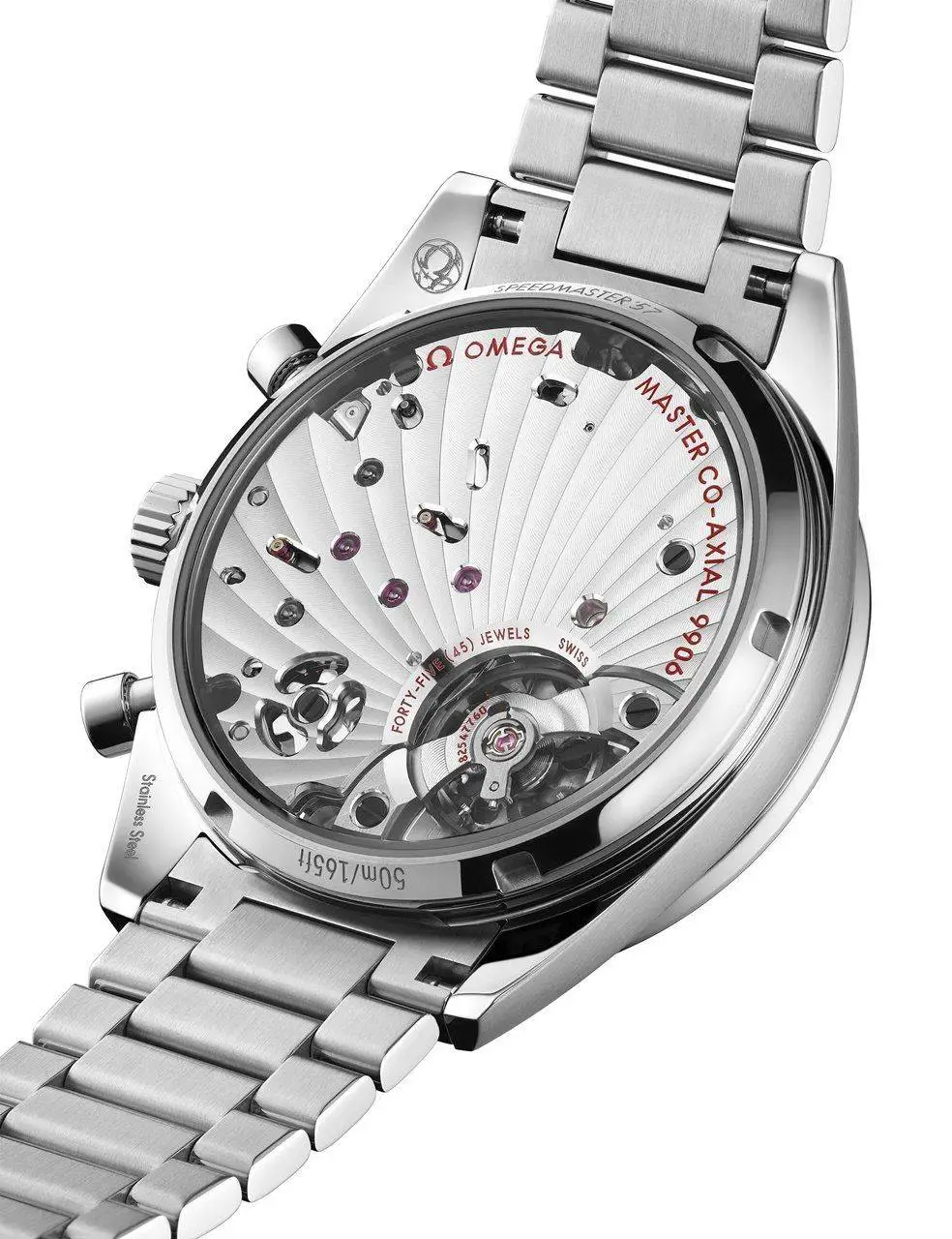

- Fondo de caja: pulido, atornillado y grabado con las inscripciones "Speedmaster ’57” y “50 m/165 ft"; cristal de zafiro plano con tratamiento antirreflejos en la cara interna

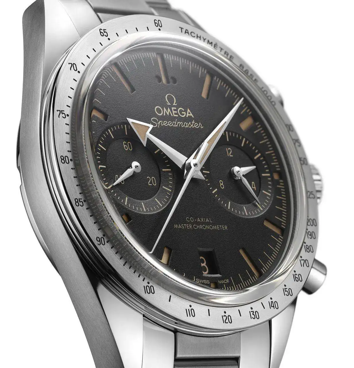

ESFERA para la versión "Vintage"
-Acabado: Pulido al chorro de arena
- Colores: negro, esfera compuesta por 2 placas: (tipo "sándwich")
• Primera placa con Super-LumiNova "vintage" (emisión verde)
• Segunda placa calada con índices horarios hundidos
- Elementos aplicados: rodiado y pulido con diamantes; índices horarios rellenos de Super-LumiNova blanco (emisión verde)
- Inscripciones transferidas: Logotipo “Ω”, escala de minutos e inscripciones “OMEGA”, “Speedmaster” y “SWISS MADE” transferidas en beige

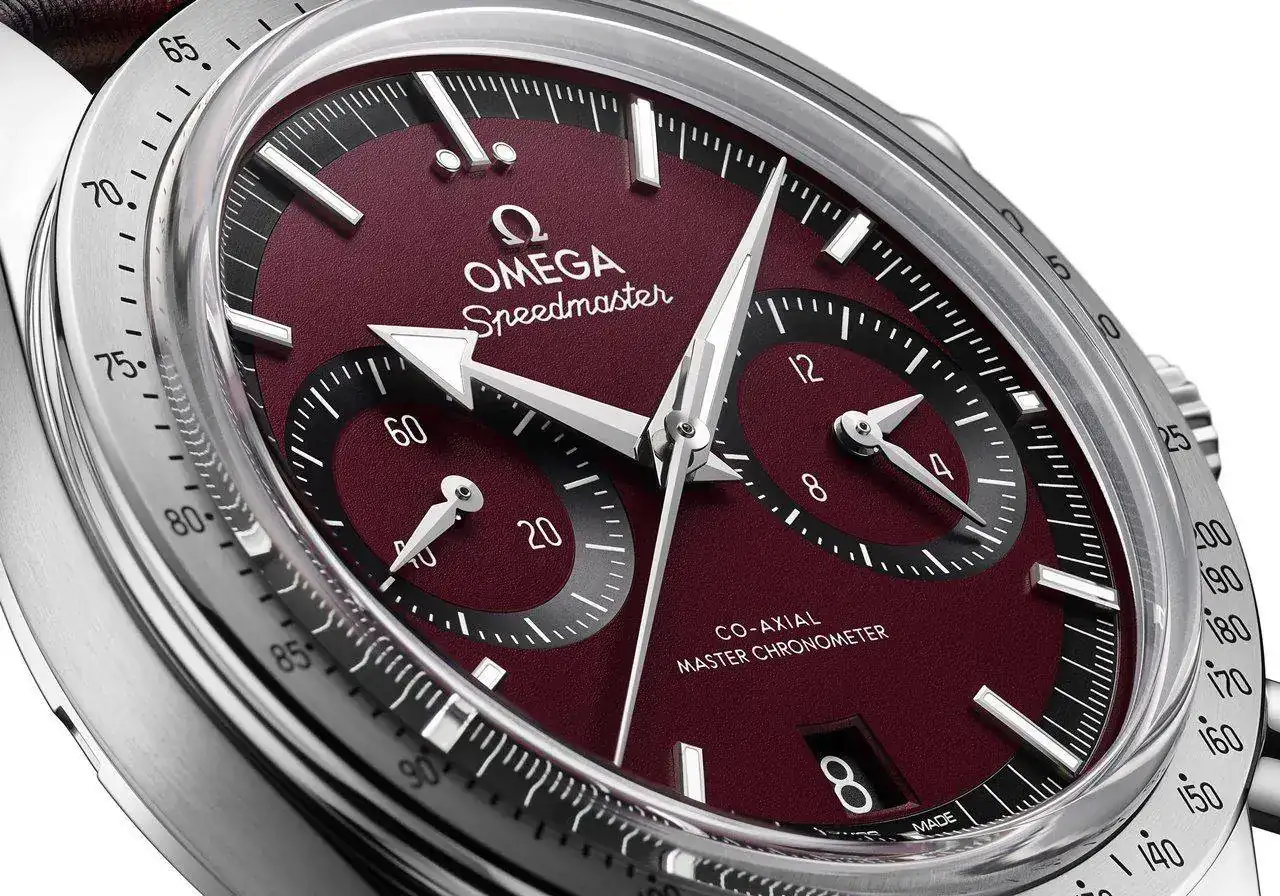

ESFERA para el resto de versiones
-Acabado: Cepillado solar
- Colores: Tratamiento de PVD verde o Azul o barnizado Burdeos
- Inscripciones transferidas: Logotipo “Ω”, escala de minutos e inscripciones “OMEGA”, “Speedmaster” y “SWISS MADE” transferidas en blanco
AGUJAS
- Aguja horaria y minutero: rodiados y pulidos con diamantes; Super-LumiNova "vintage" (emisión verde)
- Aguja de cronógrafo central: rodiada y pulida con diamantes
- Agujas de la subesfera: rodiadas y pulidas con diamantes
BRAZALETE
- Brazalete: brazalete pulido-cepillado con sistema de tornillo y barra patentado po OMEGA; confortable sistema de ajuste patentado por OMEGA (2 posiciones, 2,30 mm)
- Ajuste: 20 mm entre las asas, 15 mm en el cierre
- Alternativamente, correas de piel en colores a juego con las esferas con hebilla de acero.
