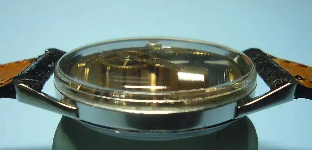

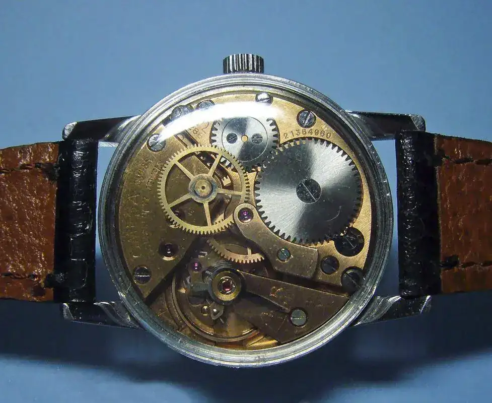

Hace ya algún tiempo que lleva por mi casa este Omega con movimiento 286 (última serie, creo, de los 30mm), durante el cual he estado buscando una caja adecuada para él. La caja es la misma que los 26X pero ha de tener el fondo con profundidad ya que el puente añadido para sujetar la rueda del segundero central hace que estos movimientos sean algo más gruesos. Pero no ha habido manera de encontrarla.
Aplicando el viejo proverbio chino de a grandes males grandes remedios, he solucionado el tema cubriéndolo con un plexi que entre lo más ajustado posible. Y aquí está el tío (como Manué).

Manolo excelente foto la del plexi en la trasera. Me ha gustado. Eres un manitas.
Buena solucion la del plexi, poco vistas y usadas en los vintages asi que por lo menos le das un toque distinto

Pero el plexi entra a presión?? O lo has pegado???
La verdad es que ha quedado impresionante...
Sí señor: a grandes males, grandes remedios :clap:

¡Hola Bach!, como siempre te llama Ángel. Ya lo tenemos tratado pero él tampoco tiene ni encuentra; y me dio la idea de poner el plexi.
De momento está sólo a presión hasta que lo afine. Cuando ya esté bien lo pegaré en todo el contorno para evitar que entre humedad. Ya sabes lo que se suda en esta "delicia" de ciudad.

Buen recurso Manolo, además, te permite disfrutar de ese bonito calibre en funcionamiento.....:ok::

Se le pone un cordón de pegamento bicomponente a todo el contorno y se acaban las humedades. Tiene la pega de unas cuantas horas de secado.
El secado y el posterior mantenimiento ... el día que necesites abrirlo ...
A plexi muerto plexi puesto. No queda otra que romperlo y rascar el pegamento. Pero esperemos que eso tarde .......

Que reolj tan más chulo casiná, y esa solución de fondo visto con el plexy queda de fábula, felicidades.

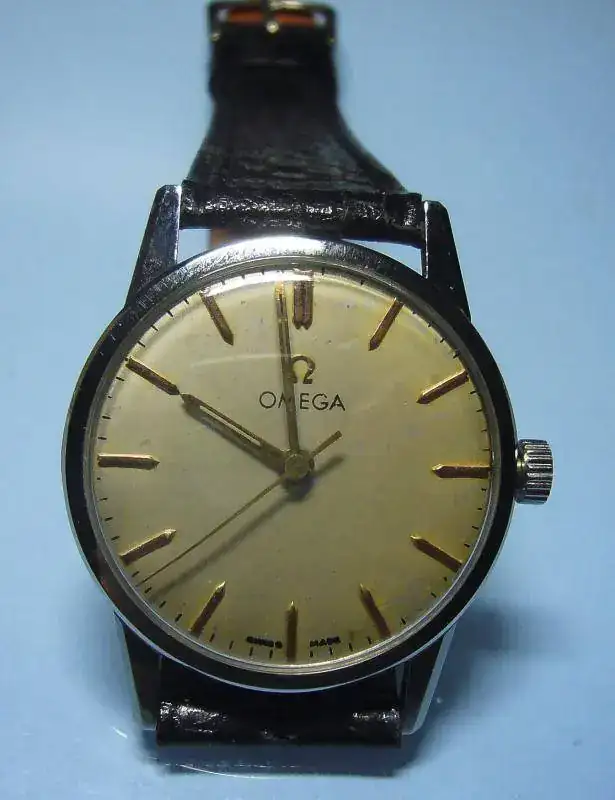

De que año es ese Omega?.
Es 21.xxxxxxxx así que, según las tablas, de 1964.
Me gusta el apaño, mientras te aparece la tapa lo más que puedes perder es un plexi y así lo usas. Además como ya te han dicho, ver el calibre es una alegría para los ojos.
Lo del pegamento me to me suena a solución más gruesa, pensando en que vas pringar también la caja. Te voy a proponer otra que a lo mejor no se te ha ocurrido, déjale el plexi tal cual y en verano ponte cualquiera de los otros cuatrocientos que tienes con tapa.
Será poco ético, pero es fantástico poder ver el interior y quedarte ensimismado viendo el movimiento del volante.....
