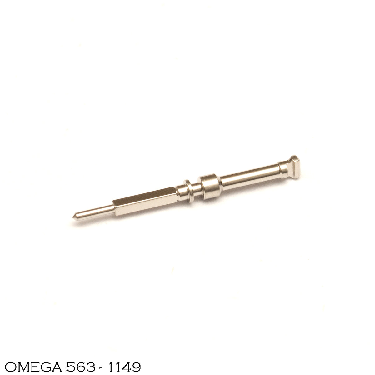

Tienes que buscarte la parte 1149 del calibre 563, todo en referencia Omega.

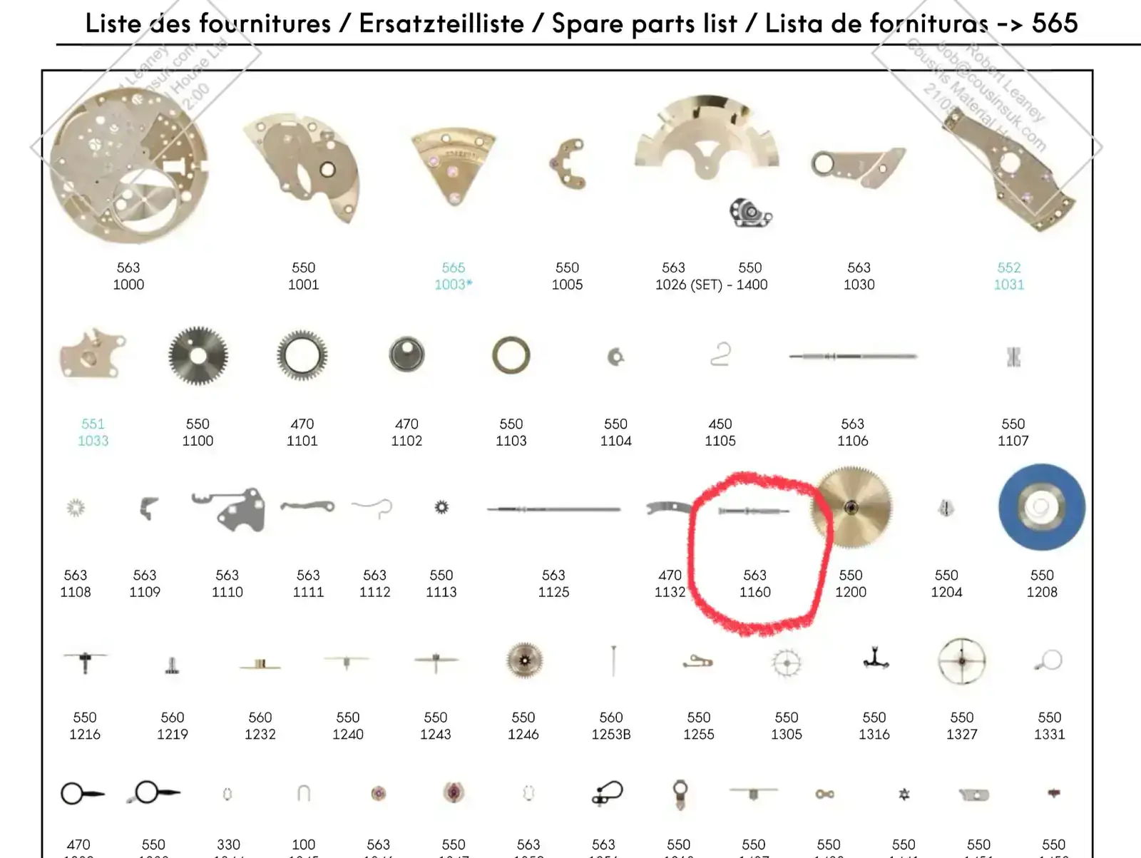

Según la lista de fornituras que yo tengo para el calibre 565, la pieza sería la 1160 del calibre 563, aunque la 1149 que te ha dicho Casiná también te serviría, ya que creo que es la misma.
Y la 1149, aquí te dice que también te valdría.

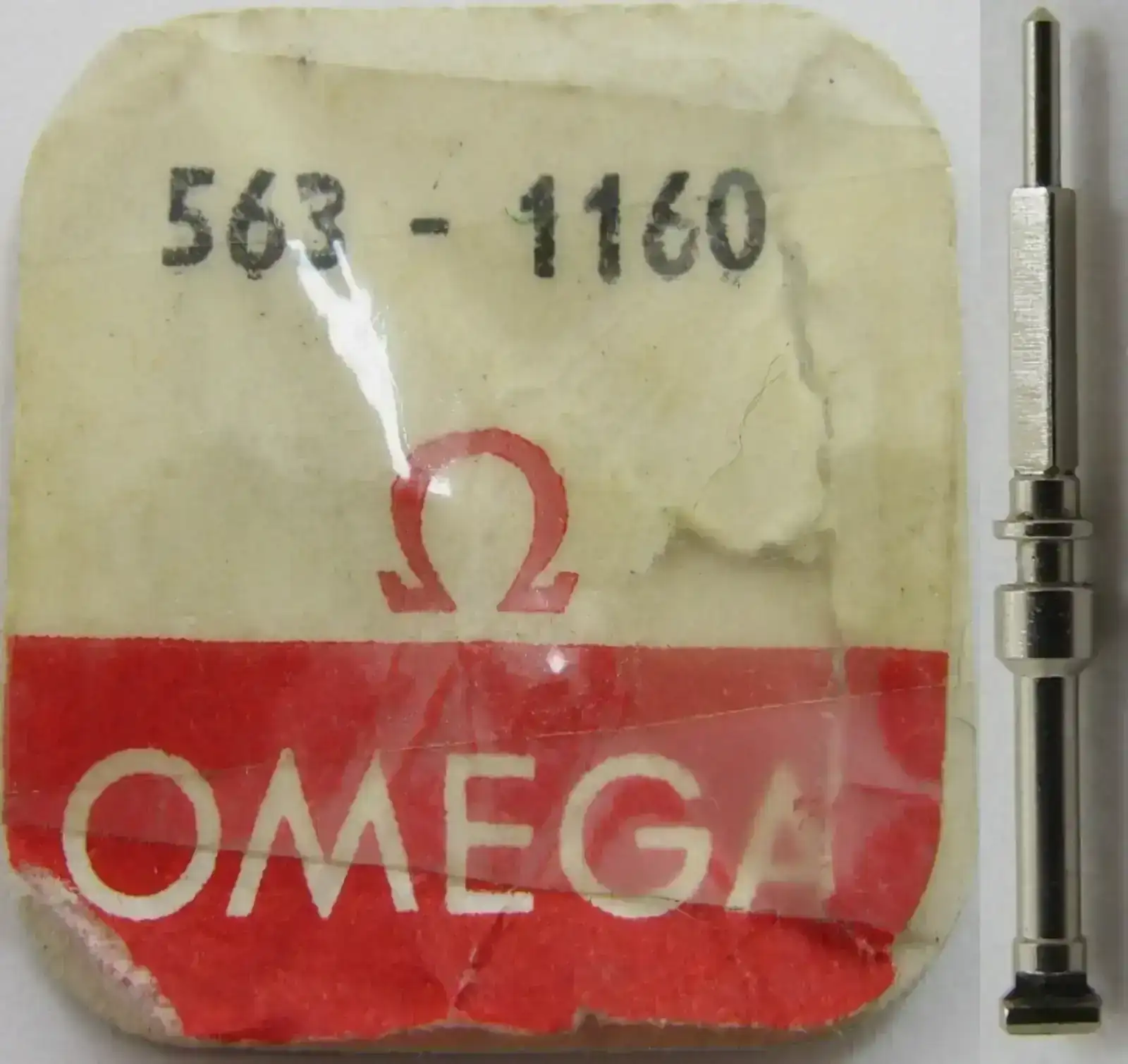

Gracias a todos. He comprado la 1160. Ya os contaré a ver que tal.

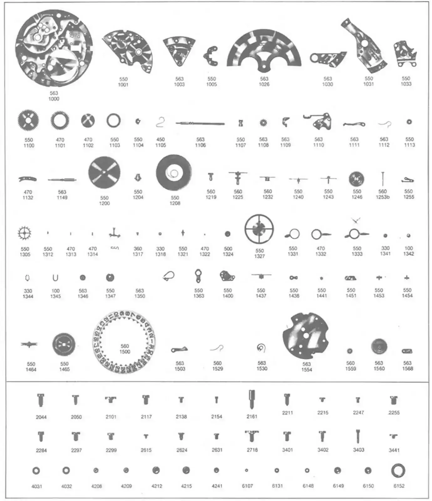

El 550 no tiene pase rápido de fecha y por eso lleva otra con la valona más grande.
Este es el despiece que yo tengo y da la otra pero, como dice Kike, serán iguales. No sé por qué cambian
