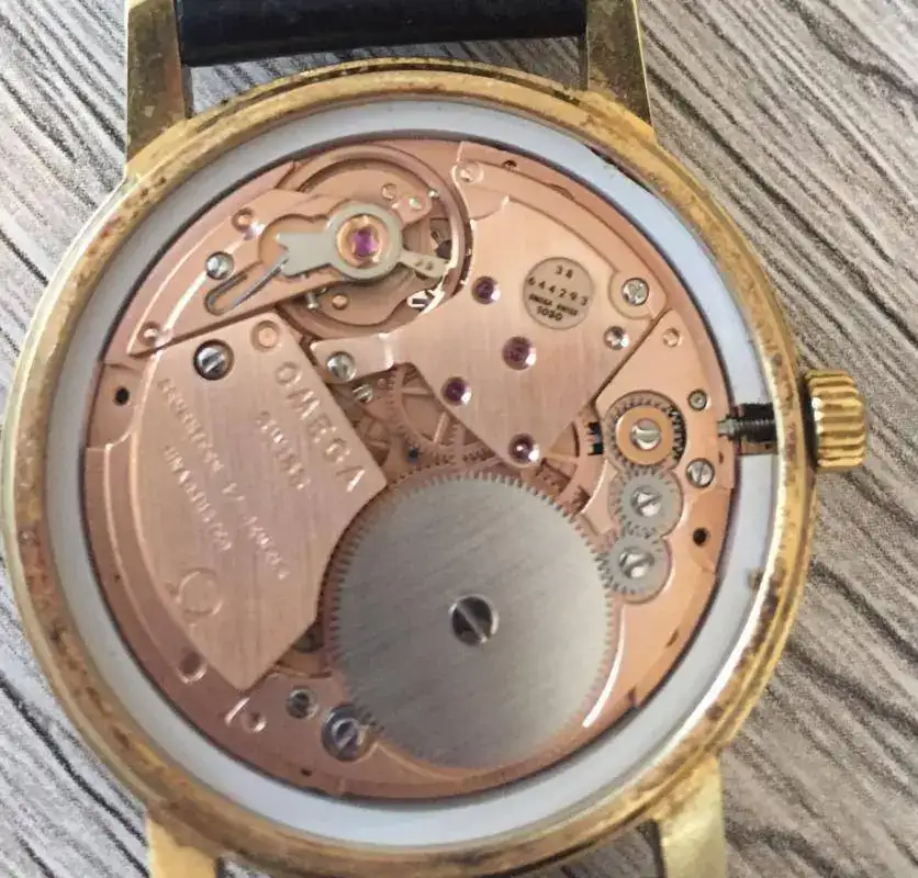

Buenas tardes amigos,
Me acaba de llegar este Omega 1030, en teoría en perfectas condiciones:
y resulta que al intentar ponerlo en hora (3ª posición corona) hace un sonido trac-trac-trac y las agujas no se desplazan como debieran, o sea hacen juego. No es uniforme, voy girando la corona y por tramos gira bien o empieza con el trac-trac...
¿A qué se podrá deber?
Mi primer impulso es mandarlo de vuelta mañana mismo pero la verdad preferiría quedármelo. Antes de decidir qué hacer quisiera oir qué opináis, si es un problema típico de ese calibre y cómo resolverlo, etc.
Gracias.

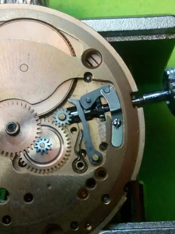

Podría ser que tiene algunos dientes rotos, pero sin desmontar es un poco complicado acertar, no deberías seguir intentándolo, unas ruedas rompen a otras
No es el mismo cal, pero básicamente este es el sistema

Lamentablemente yo no puedo abrir este reloj, la foto es del vendedor.
D.Luis 1ª posición es para dar cuerda, 2ª para cambio rápido de fecha, 3ª para poner en hora.

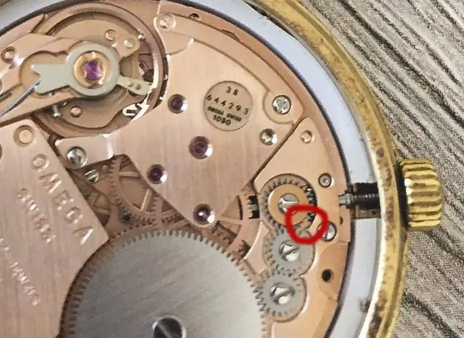

A mí la impresión TACTIL que me da es como que no engancha y algo se desliza por encima de los dientes de alguna rueda...
¿Podría faltar aquí un diente o es un mal enfoque?
En la rueda corona que aquí parece que hubiera criado, je,je,je.
Hola buenas noches.
Yo me decantaría por un problema en el cañon de los minutos. Este calibre junto con su familia de 1010,1011,1012,1020,1021,y 1022 entre otros, pecan de que el cañon de los minutos se pone muy duro con el paso del tiempo y no embraga bien cuando se intenta poner en hora con la corona.
La solución es desmontar por arriba y una vez sacado el cañon de los minutos meterlo en aceite unos minutos. Una vez sacado del aceite, lo coges con unos alicates por el cañon y vas moviendo la rueda en ambas sentidos, para que se ponga blando. Pronto notarás que por arte de magia se ha ablandado y tu problema quedará resuelto.
Si sigues forzándolo sin reparar el reloj, conseguiras desgastar los dientes del piñon corredizo, y la reparación se hará mas costosa.

Buen día Casiná; creo que usted dió el diagnóstico. Esta rueda corona es uno de los principales defectos de estos calibres.
Es una que mas me solicitan los relojeros además de otras fornituras (palanca de cambio rápido, chousé de lado, etc.).
Este sistema de 3 ruedas se asemejan a algunos CYMA y que también sufren el mismo defecto.

Coño Manolo, ¡qué ojo! no sé si es pero tiene pinta, mañana lo voy a llevar a que me lo abran y al menos poder mirar si es eso.
