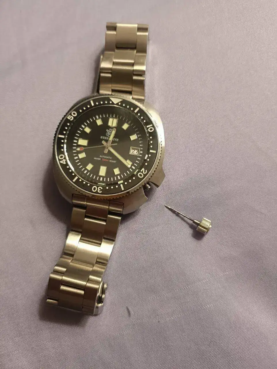

A menos de un mes de uso se salió la tija en este Capitán Williard.

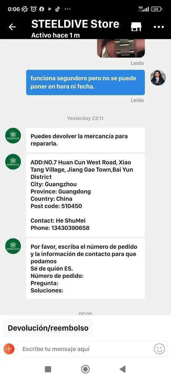

El vendedor me dice que lo mandé a china, pero es creo caro y engorroso hay que volver a importar lo ya importado tema de aduanas.
La cuestión no puedo cambiar la hora sigue girando a medida que enroscó.
No sé si es de fácil reparación.

El reloj sigue funcionando cuando se enrosca hasta final gira segundero. Pero no encuentro el punto para que no siga girando imposible poner en hora o cambiar fecha.

Ellos me ofrecen enviarlo a china pero el costo corre por mí cuenta.
Dice si en el caso que mandemos una máquina nueva no podemos sin recibir la vieja.

Es el propio steeldive store así figura.
O no se si por 15 dólares no me conviene enviarlo a china.
Cualquier relojero medio decente te lo puede arreglar.
La tija no está rota, con lo cual quizá no tengas que cambiar ninguna pieza. Los relojes mecánicos tienen un par de piezas que hacen de retención de la tija, bien puede ser que esta se haya doblado, que no esté bien apretada o posicionada.
En otros movimientos distintos, este problema a veces se produce al meter la tija sin oprimir la pieza que sirve de liberador. Me ha pasado un par de veces y se suele solventar con un desmontaje de un par de piezas.

Puede ser que la tija se les haya quedado corta ,a mí me ha pasado en alguna ocasión con los NH35.
Es una reparación barata y facil. O montar un alargador de tija o cambiar la tija ,ajustando bien la medida. Cualquier RELOJERO te lo hace facil y rápido.

Si yo pensé lo mismo como que es corto.
Espero no se haya roto nada adentro.
