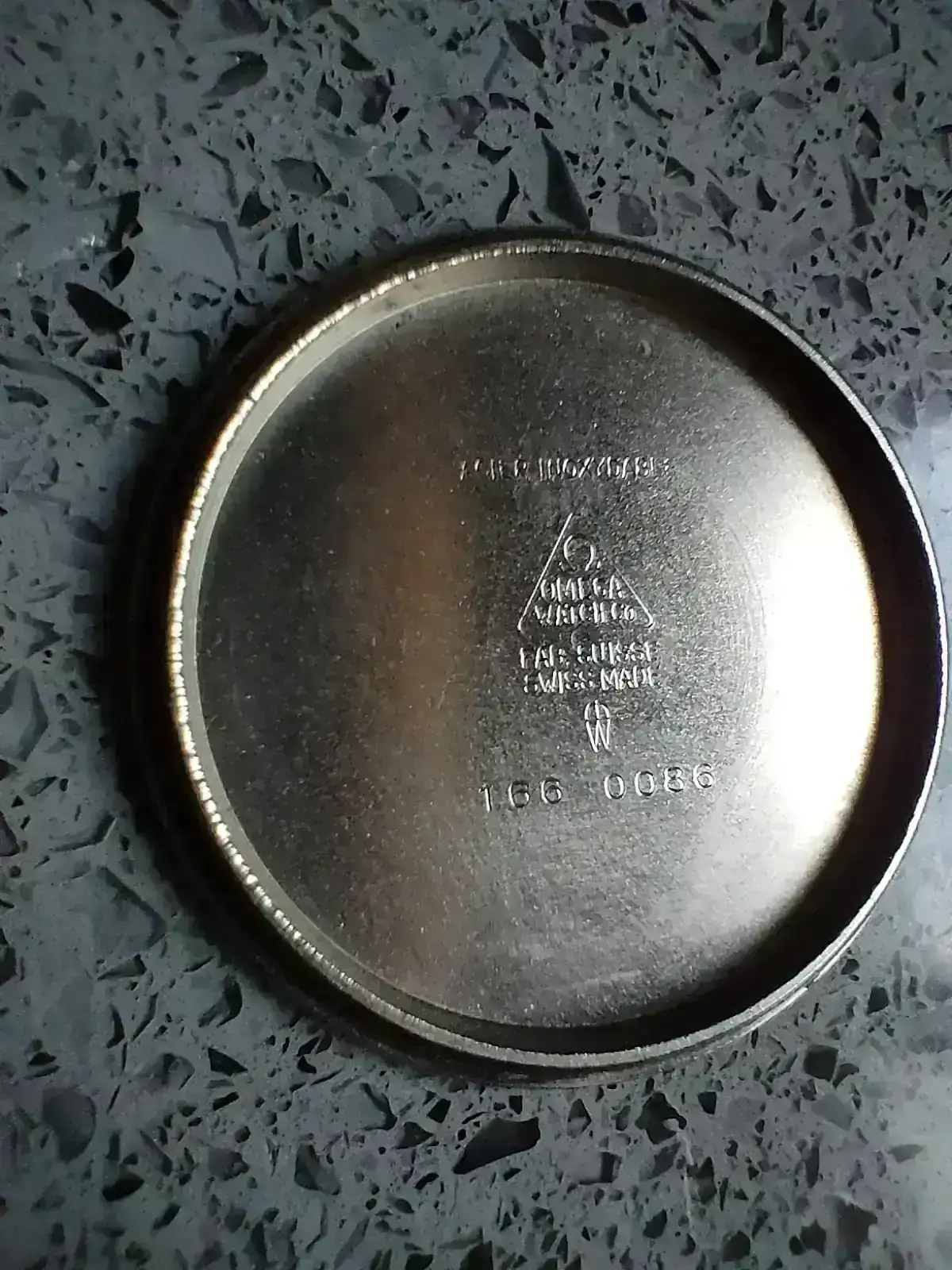

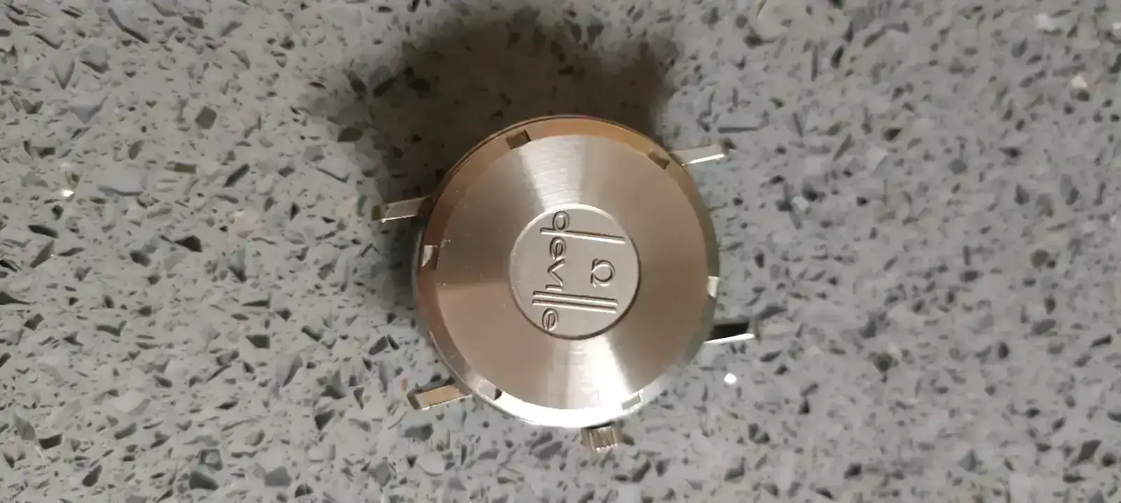

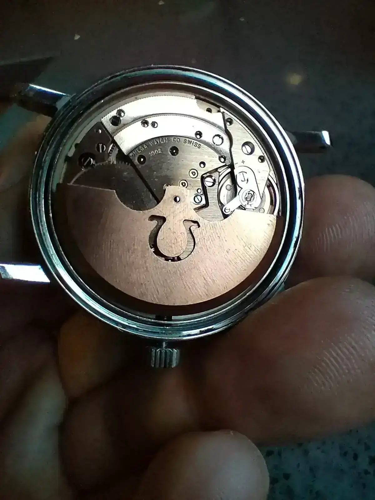

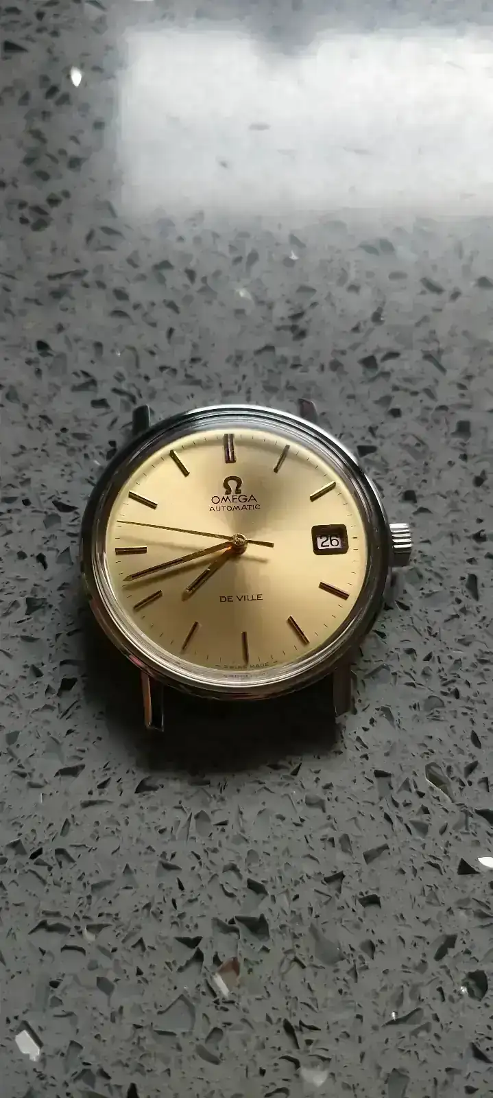

Actualizo el post con unas fotos del reloj en cuestión y sobretodo, perdir perdón porque el movimiento no es el 1010 como indico, es el 1002. He intentado editar el post para corregirlo pero no me deja.
Más difícil, yo tengo un 1001 en uso, son de la serie 1000 los mejores, dicen. De estos si que es más difícil encontrar movimiento. A mí modo de ver, claro está.
Reacciones: Bruonidas
