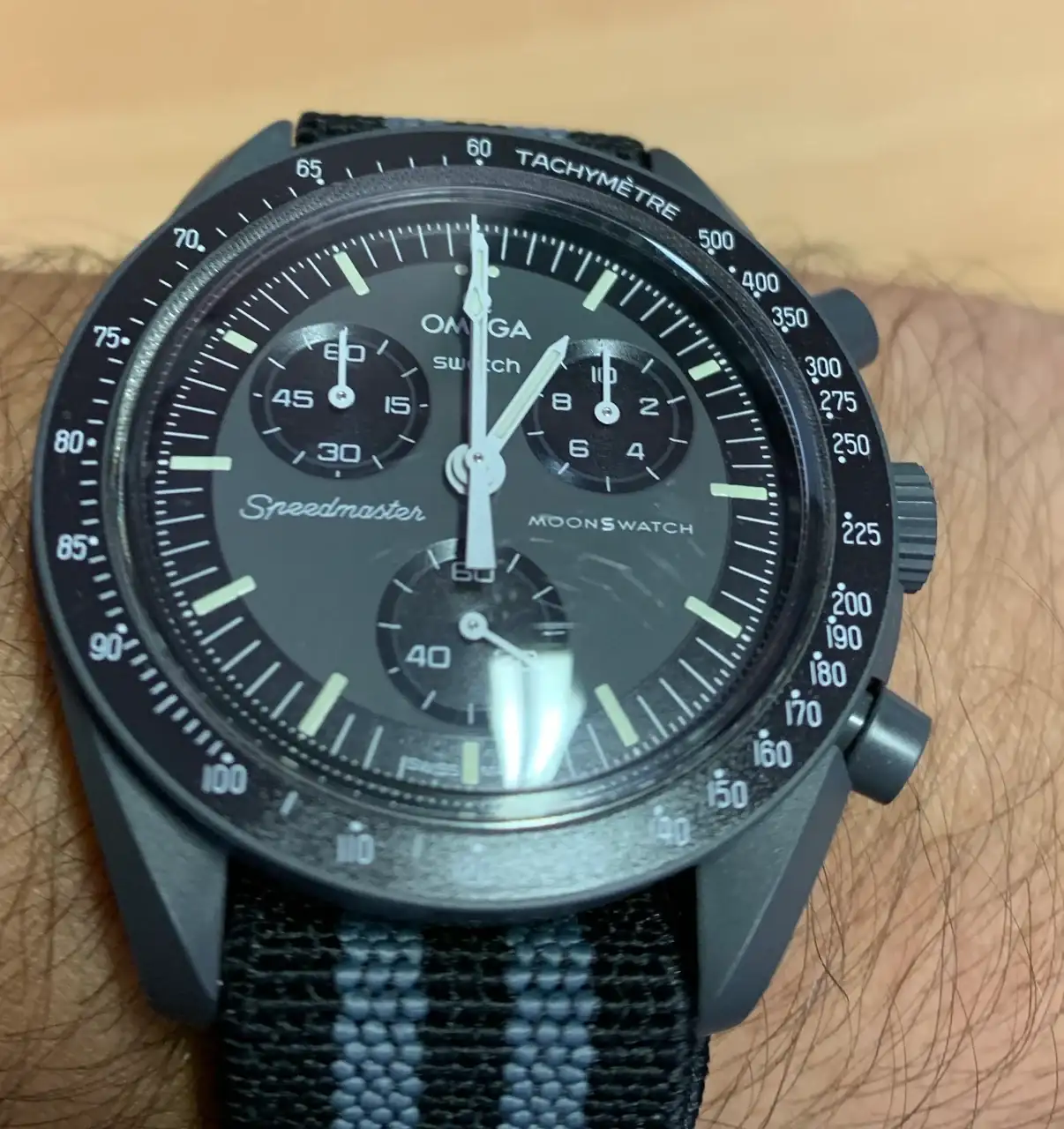

hola compañeros,
resulta que estaba tan contento con mi moonswatch misión a Mercurio que he comprado hace poco más de una semana,
lo compré para trabajar por su ligereza, ayer le cambié la correa por una nato y tan contento,
pero desgraciadamente esta mañana al ir a ponérmelo en la nave se me cayó al suelo :(
dio con el cristal en el suelo y encima le di sin querer con el pié al ir a cogerlo y arrastró un metro por el suelo con el cristal boca abajo,
total, se ha rayado por varios sitios el cristal, poco me ha durado, estoy disgustado, ya no me gusta :(
me dijeron en el conce que lo pulían gratis, aunque el más cercano me queda a 180 kms, y no voy a ir ahora,
que tal queda el pulido que hacen? queda como antes? alguna otra idea?
pogo foto donde se ven bien los rayones, :(

Un poco de Polywatch con un algodón y listo. Y si no quieres gastarte dinero en Polywatch con un poco de pasta de dientes y frotando en círculos suavemente también lo solucionas. Tranquilo que eso queda como nuevo. Yo lo he hecho con un monton de relojes que montaban plexyglass incluido mi Speedmaster y queda mejor que nuevo. Ni rastro. Lo importante es hacerlo suavemente y sin prisa.

Lamento lo ocurrido, pero en este caso la culpa no veo que sea del MoonSwatch, si arrastras su plexi por el suelo es lo que te va a pasar, en este reloj y en todos los que monten ese tipo de cristal.
Puedes usar Polywatch para pulirlo tu mismo, rápido y fácil.

Pilla el famoso polywatch y dale que seguro que te queda el cristal como nuevo. Menos mal que no ha caído de lado porque una marca en la caja ya es más difícil de disimular.

si, perdonar, sé que no es culpa suya, es que estoy furioso jijij
miraré eso del polywatch,
eso se da y luego hay que aclararlo con agua?
en el conce como lo hacen?

Como dicen los compañeros, un poco de polywatch o incluso Aladdin, y no se nota!

he visto que el poly ese es barto, 5 pavos más menos,
se necesita algún trapo especial para pulirlo?

Piensa que si algo es fácil de rayar es porque es blando, así que es fácil de pulir. El problema es rayar un cristal mineral o zafiro. Eso sí que tiene peor arreglo

Compra poliwatch o xerapol por Amazon.
Una gotita y un algodón desmaquillante y como nuevo.
El Polywatch es “mano de santo”. Lo he empleado varias veces con mis rusos y con el 1963 y queda perfecto.
