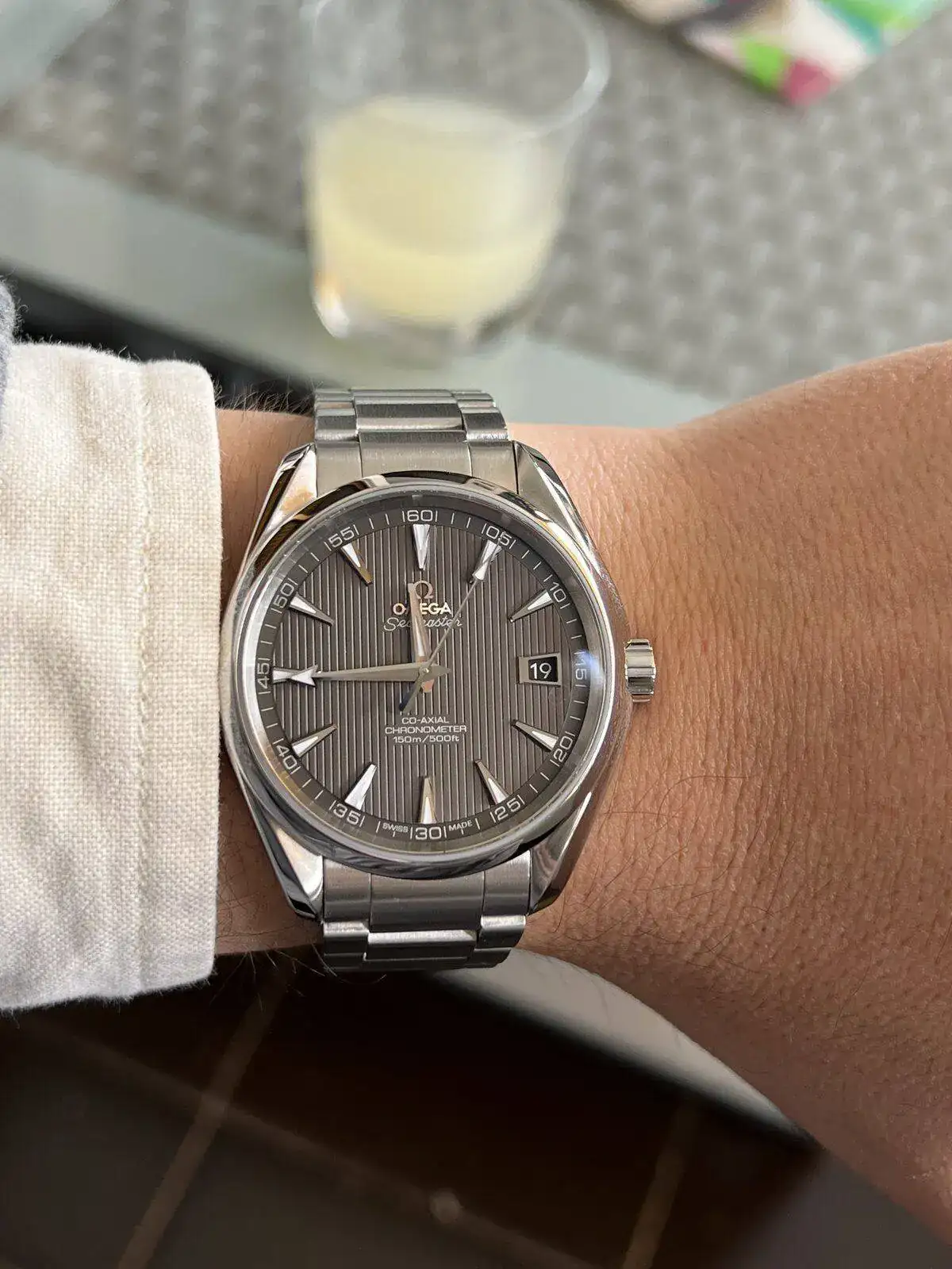

Hola! Bueno pues desde el fin de semana pasado me uno a los afectados por el problema del 8500. Mi Aquaterra de 2014 tiene el mismo error que describen los compañeros.
Esta mañana me he acercado al la Boutique de Omega de EL Corte Ingles ( Valencia), sorpresa mía que ya no existe... Cuando he preguntado un empleado me ha remitido a una Joyeria/Relojeria cercana que es Servicio Oficial. He llevado allí el reloj y me han dado un presupuesto de revision completa de 630€. Me ha parecido caro, así que al llegar a casa he mirado en la pagina de Omega, allí pone que el precio "recomendado" para un mecánico de acero es de 520€. Total que he llamado a la relojeria, y me han mareado un rato para no dejarme nada claro.
Alguien sabe si el precio de la pagina de Omega es el que me han de cobrar? Siendo de Valencia como actuariais vosotros? Me pongo en contacto con Omega en Madrid para mandar el reloj? Sé que no es un mucha diferencia de dinero, pero me ha generado desconfianza...
Me autorespondo, por si le sirve a alguien. Finalmente mande el reloj a Omega a través Rabat, quienes se han portado de 10. Precio de la revisión 520 más 25 gastos de envío. El reloj estuvo como 3 semanas fuera y a vuelto como nuevo. Da rabia? Sí. Pero bueno… Ha estado funcionando 8 años al segundo. Y ahora reestreno. Auto consuelo tal vez. Pero enamoradisimo de mi Aquaterra.

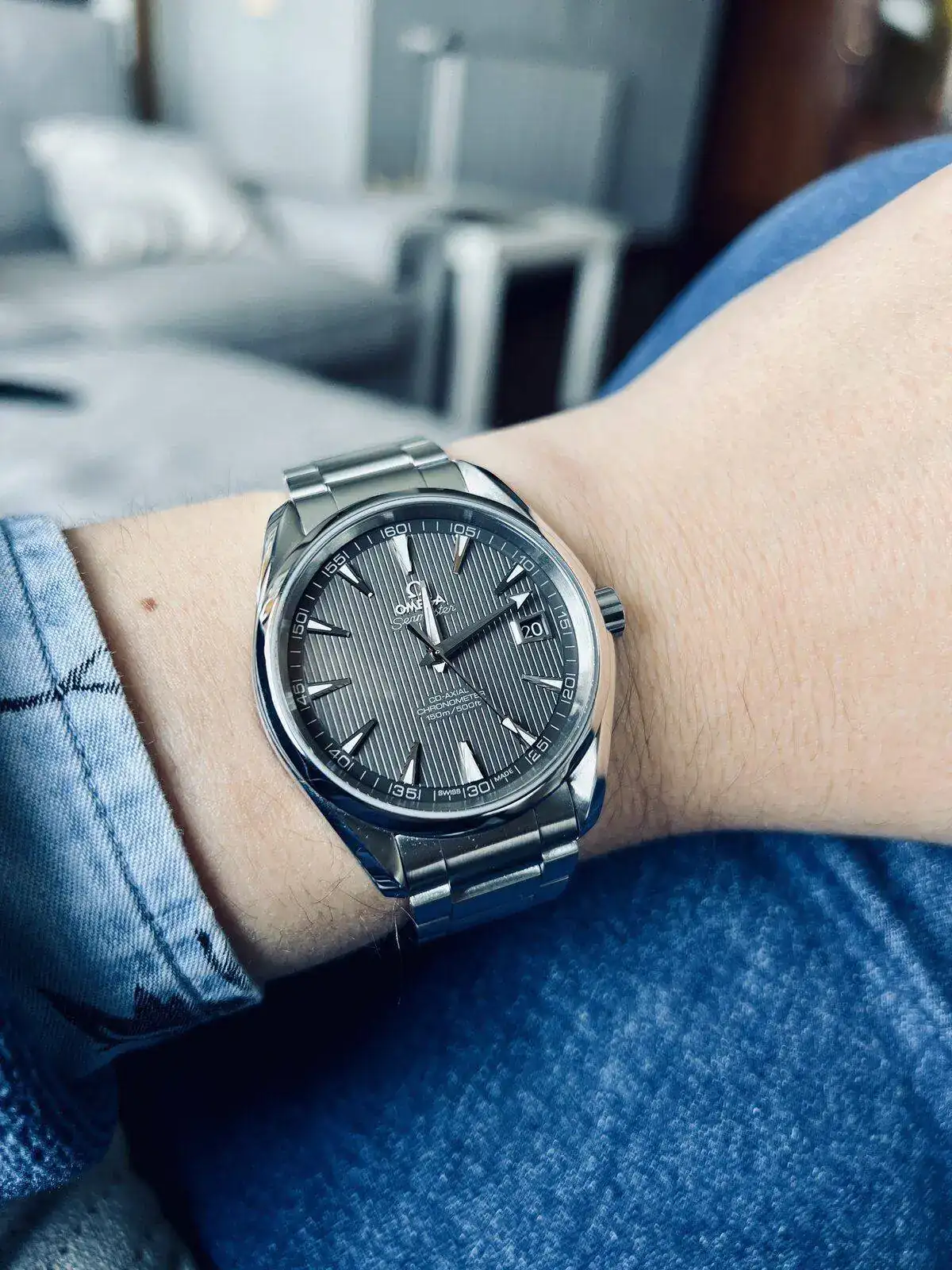

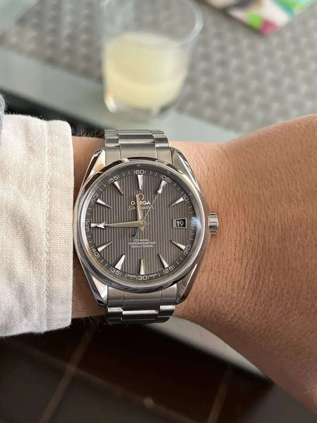

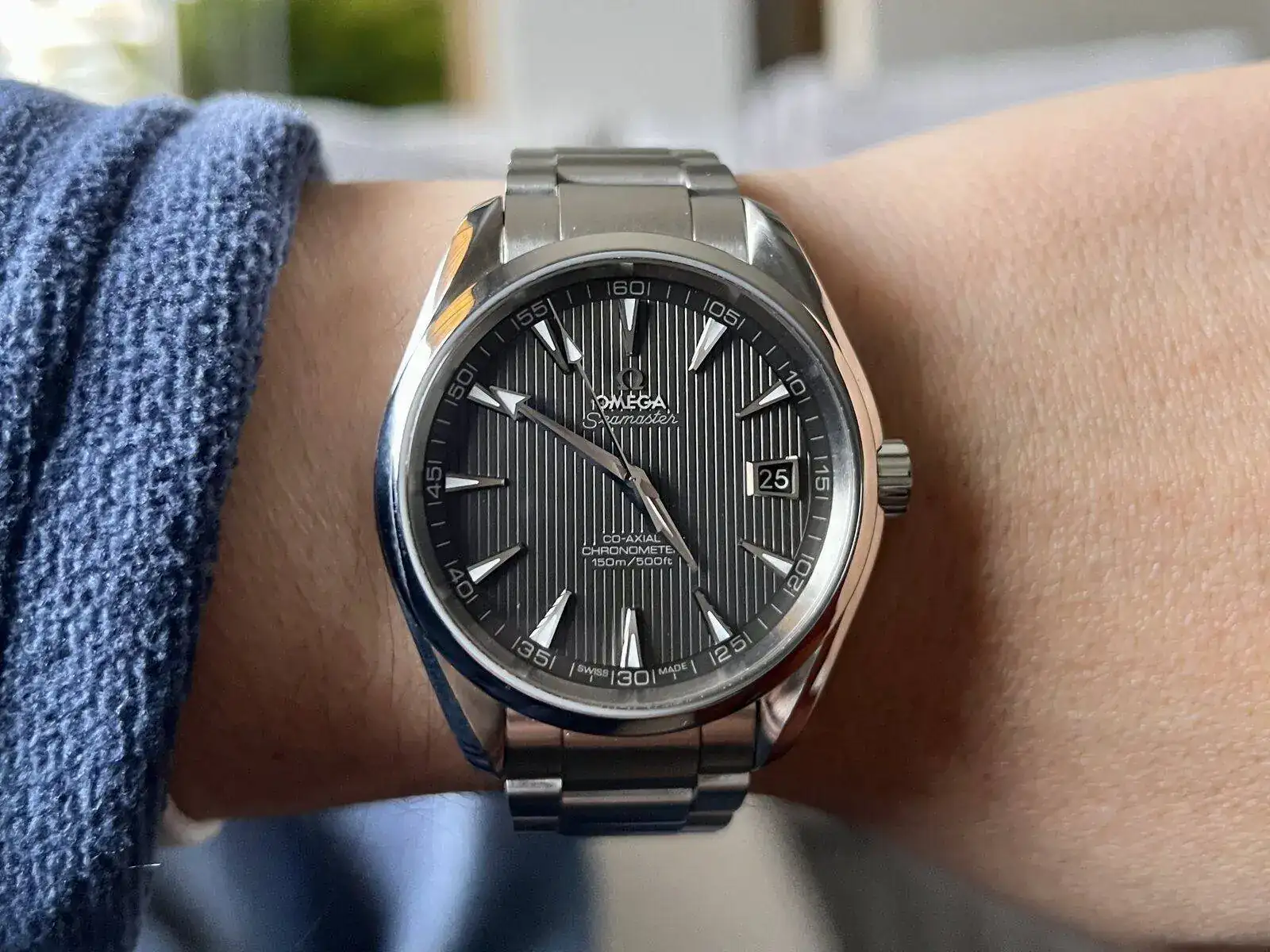

Foto de regalo!
    130 KB · Visitas: 201
    168,6 KB · Visitas: 220
    119 KB · Visitas: 210

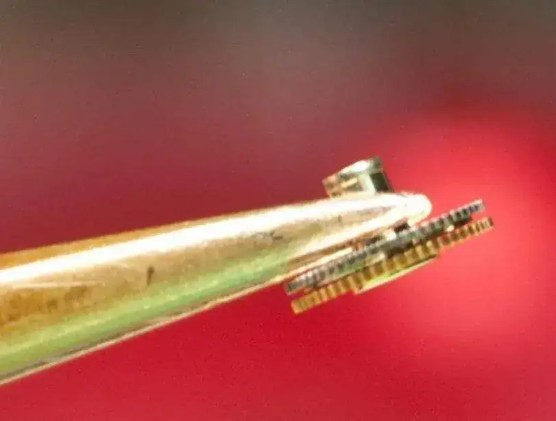

Hace unos 6 años adquirí un Omega Seamaster Planet Ocean 8500 el cual desde entonces ha sido uno de mis relojes favoritos o incluso el que mas, a pesar de ser un pelín alto de caja lo tenía todo para que obtuviese este título de 'mi reloj favorito'. :clap:
Sin embargo desde hace unos 2 o 3 años empecé a escuchar casos en los cuales relojes provistos con este calibre empezaban a fallar, concretamente el sistema de salto de hora (en la posición de ajuste de fecha) se averiaba, ya no salta la aguja horaria y se mueve de forma continua... y no nos olvidemos que en la mayoría de los casos no avanzaba cuando marcaba sobre las 9.
Muchos foros (sobre todo internacionales) empezaron a hacerse eco y cada vez salían mas y mas aficionados afectados con lo que empecé a preguntar a la misma casa Omega la cual negaba categóricamente que ese calibre hubieran detectado un fallo. Como negaban este fallo no daban solución alguna.
Luego Omega pasó a comentar que si fallaba (o no) al cabo de unos 5 años (era la media de los casos que tuve constancia) que no pasaba nada, ya que con la revisión que ellos aconsejan cada 5 años se cambiaban piezas desgastadas con lo cual te puedes despreocupar para otros 5 años, etc...
Pero fue justo cuando un compañero compró un aquaterra provisto de este calibre, mandó a revisar sin tener ningún problema detectado, al cabo de unos días decidió venderlo y el nuevo comprador prácticamente a unas horas después de tenerlo en la mano le dio este problema fue cuando ya si tomé la decisión que vendería mi reloj a pesar de ser mi favorito.
Lo puse en venta y lo guardé en la caja fuerte, al poco tiempo lo saqué para ponerlo en hora, hacerle nuevas fotos y videos que me reclamaron algunos compañeros interesados cuando me ocurrió ese problema..... me quedé totalmente a cuadros!, no me lo podía creer. :-((8o
Lo llevé a un CO para hacerle revisión y nos pilló todo el tema del covid.... con lo cual entre unas cosas y otras pasaron 6 meses. Al recogerlo la verdad es que lo volví a cogerlo con ganas y lo mismo decidía quedármelo, pero cada vez que me tocaba ponérmelo y ponerlo en hora sufría ::cry:: Así que sintiéndolo mucho le di salida.
Ahora recuerdo por ejemplo todo lo que pasó alrededor de las primeras versiones de los calibres 2500 co-axiales (basados en calibres ETA 2892), los problemas que dieron hasta que consiguieron un calibre robusto en su versión 'D', de como evolucionaron los 8500 por superiores dejando ya de fabricar los anteriores (mi teoría es que seguramente resolvieron este problema junto a otras mejoras y para ello sacaron denominaciones nuevas), etc.... pero lo que me MOLESTA de sobre manera es que la casa juegue a OCULTAR este hecho con este calibre en concreto y se limite a solucionarlo gratis si está en garantía o pagando una revisión completa si estás fuera de ella.
Que ha conseguido Omega en mi caso?: Deshacerme de todos los relojes de su marca que lleven calibres manufactura, quedarme solo los 'fiables' basados en etasas y poco mas, no comprar un reloj con calibre manufactura hasta que hayan pasado al menos 10 años desde que empezó a comercializarse dicho calibre buscando información previamente de si ha tenido problemas, etc... es decir; Ya no confío ni en la marca ni en el SAT.

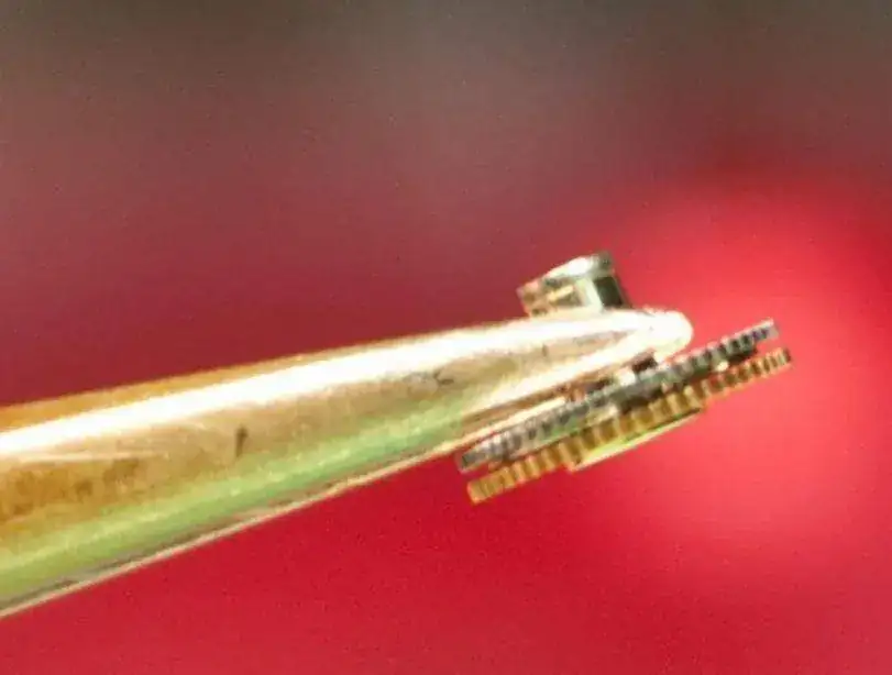

Lo mas gracioso es que la pieza que falla no cuesta ni 20$ pero no la venden a relojeros que no sean certificados de la marca con lo cual te obligan a pasar por caja con sus tarifas de revisiones.
La dichosa pieza es esta:
Ver el archivos adjunto 1187799
En fin; espero que no os haya pasado a ninguno de vosotros, sobre todo si ese reloj es uno de vuestros favoritos tal y como me pasaba a mi.
