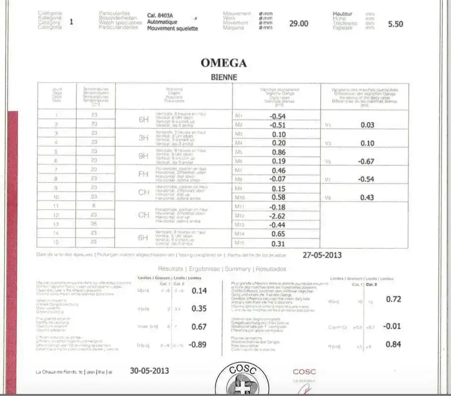

veo que estas muy enfadado. no creo que se pueda decir que un calibre sea una mierda porque
se hayan equivocado en el diseño de una rueda. adjunto un certificado del cosc que muestra el potencial del calibre (la version esqueleto). el que no hayan reaccionado y hayan cerrado los ojos es otra historia...

A ver: que un movimiento cumpla en un momento dado los requerimientos para obtener el certificados COSC, tan solo quiere decir que en ese momento funcionaba muy bien y dentro de parámetros COSC, nada más, luego se verá si el movimiento da buen resultado o no, y si es fiable o no.
El 3303 era COSC, y volvieron a la casa a mogollón. Los 2500 eran COSC, y volvieron a la casa en ristra, como los ajos. Saludos.

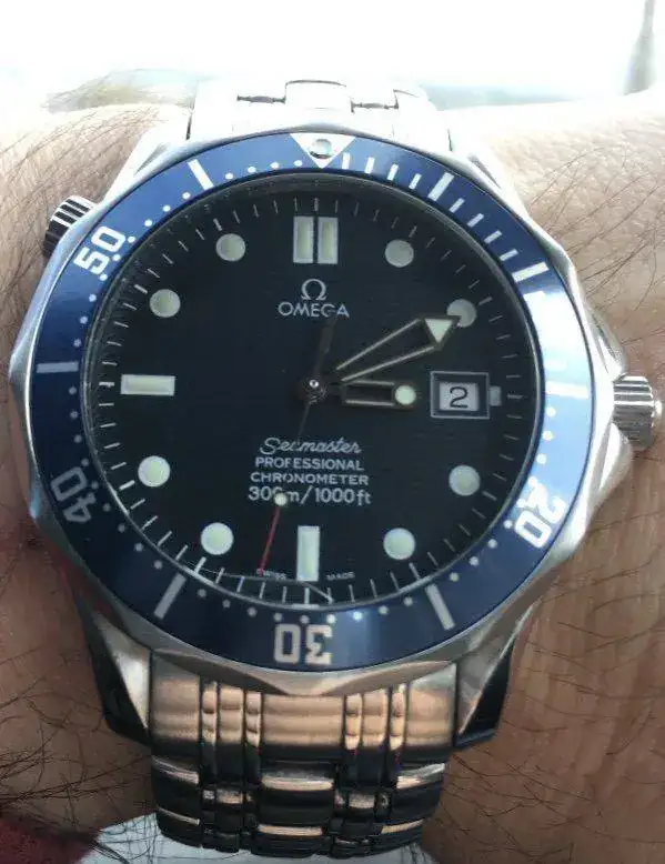

Ahí va una foto del susodicho de hace unos días (día 2), yo estoy enamorado de él. El desprecio y desdén con el que lo traté se volvió buen trato y dulzura desde su renovación...
En la foto da la impresión que el cristal está roto a las 6. No es así, debe ser el reflejo del movil con el que saqué la foto...

Buenas noches, y disculpad el reflote.
Sólo lo hago por romper una lanza en favor de Omega como marca en general, evidentemente no por este calibre en concreto (calibre 8500), que por lo visto dio problemas.
Mi experiencia particular es satisfactoria al 100% con la marca.
Tengo varios Omega, (5 concretamente), uno de ellos un Seamaster 300 m. Automático (olitas) creo del año 2003, y...
Jamás traté peor un reloj, lo usé el 99 % del tiempo durante 17 años, para todo, para trabajo, para bici de montaña, para todo...
Incluidos golpes, rascazos en la caja y en el bisel de cerámica (el día que lo estrené con un hierro de obra) incluso una vez se me soltó un pasador reventado después de enganchar el reloj con otro hierro en una obra (soy aparejador y se me cayo el reloj al suelo desde unos 3/4 metros de altura, y nada, ni el cristal se rompió.
En todos estos años sólo una revisión del armis. Se salían algunos pasadores entre los eslabones por estar desgastados (los apretaba con alicates de obra), de esto hace unos 4/5 años...
Todo esto para que veáis el trato que le di, creo que ni un Casio G-Shock aguantaría, desde luego dudo que ninguno de los que por aquí “pululamos” darian un trato así a ningún reloj...
Y por último un “remozamiento” y repaso general hace menos de un año en Dans relojeros (gracias Jacobo “alias @atmorte “).
¿Y Omega, como se portó después conmigo con esta unidad después de toda esta “tralla”?.
Pues me cambió el bisel gratis y en garantía, (estuvo rascado desde el día 1 y por mi culpa), después de 18 años..., todo porque había perdido un poco el tono azul, azul..., (seguro que Jacobo tuvo mucho que ver).
Después de toda esta historia por mucho, mucho menos de lo que contáis que cuesta una revisión del calibre 8500 (aprox. la mitad, vamos) me quedó el reloj completamente nuevo, de apariencia y de funcionamiento. Va perfecto, quedó de escándalo, como si fuese nuevo, (también lo pulí), con una precisión de menos de un segundo cada tres días, (la última vez que lo probé en 11 días varió sólo 3 segundos)...
Esto me hizo comprar otro Omega (el 5º. y no será el último, si Dios quiere, vamos. Un Speedy Profesional).
Vamos, lo tengo claro, me voy a quedar con este durísimo reloj mientras viva, dudo que haya otro mejor, quizá igual de bueno puede ser, pero mejor es imposible.
Ver el archivos adjunto 2363396

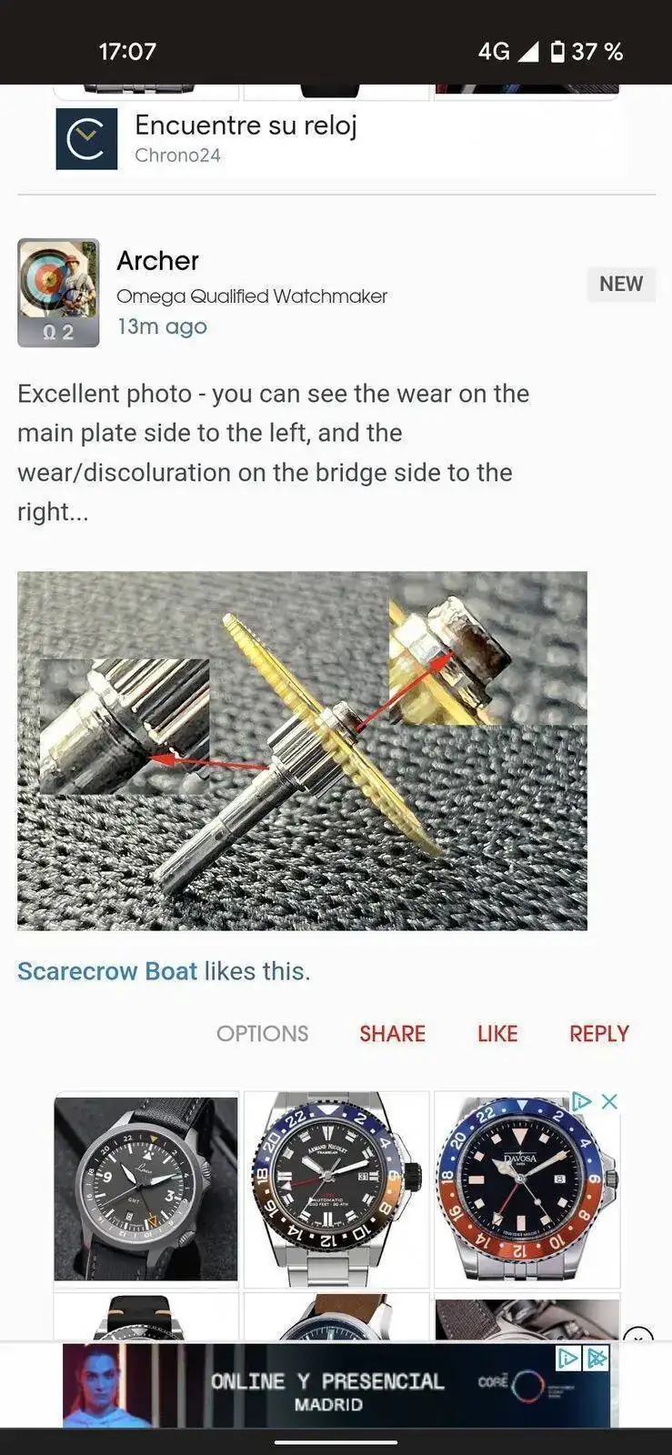

Omega es mi marca favorita y nadie duda de su calidad y fiabilidad.
Lo que no quita que el cal 8500 tenga ese problema concreto.
Igual que el 3861 también tiene algún problema, o los 323x de Rolex con el eje central.
Foto del 3861, mismo problema que el 323x:
