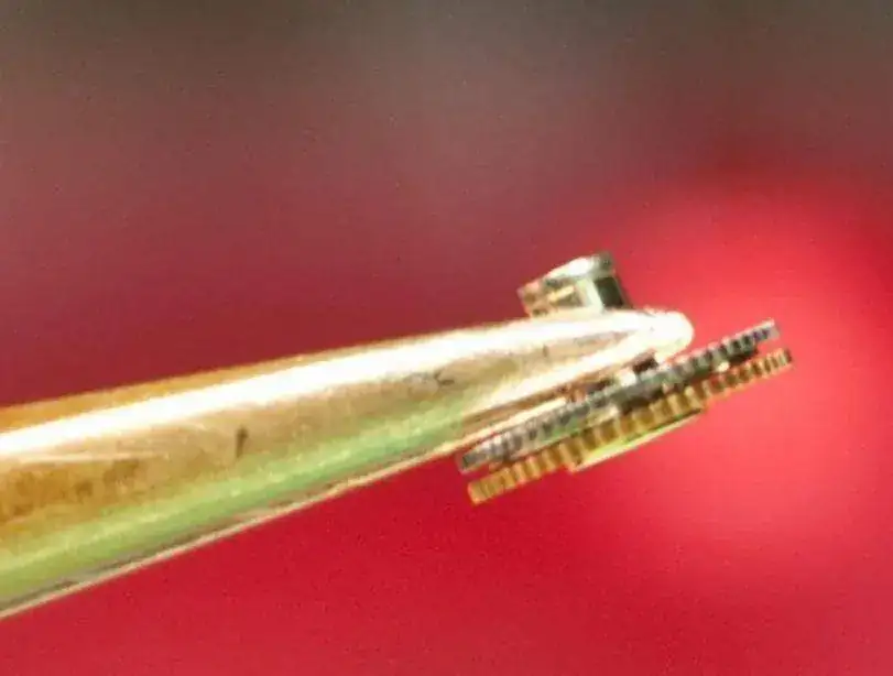

Lo mas gracioso es que la pieza que falla no cuesta ni 20$ pero no la venden a relojeros que no sean certificados de la marca con lo cual te obligan a pasar por caja con sus tarifas de revisiones.
La dichosa pieza es esta:
