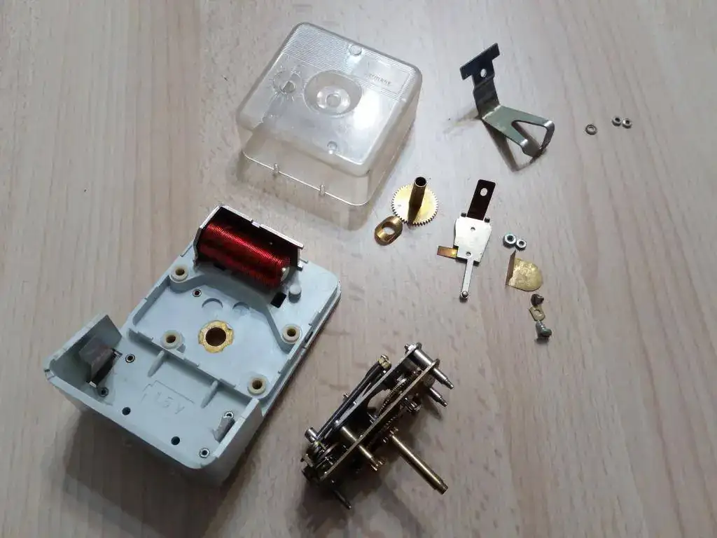

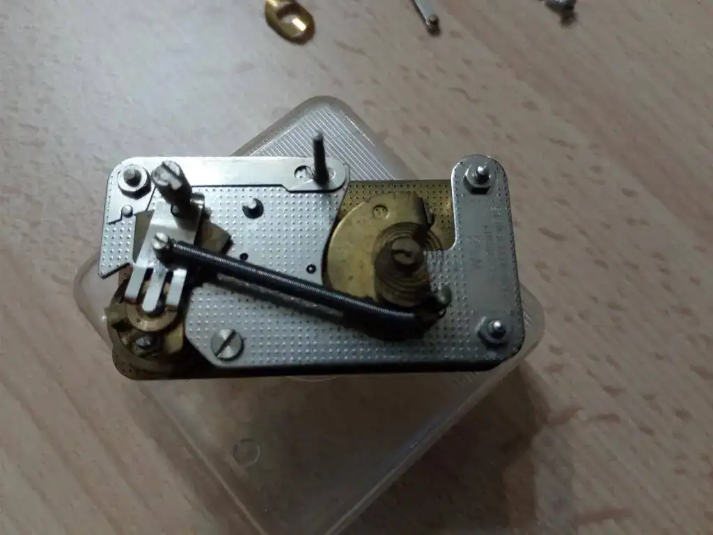

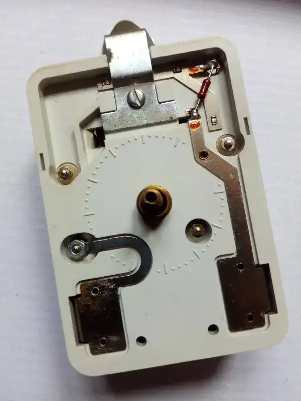

Hola, hoy presento otro electrico, una cosa no tengo clara si debera estar aqui o meterlo en relojes de pila ya que tambien son vintages, uf,,, es un dilema que el moderador me lo aclare ya que son varias las que pienso ir metiendo para dejar constancia de estas maquinas medio mecanicas medio electricas, en concreto esta según pletina W 68 alemana 7 rubís, pero no tengo el fabricante y no lo pone, sera por cosa de las importaciones o por las patentes, esta es anterior a la motorizada y carga cada 1 minuto y 25 seg,, el electro-iman aporrea una pieza o leva que estira de un muelle para dar impulso al rodaje por medio de una rueda a modo de trinquete con una pletina es sujetada hasta que el muelle la hace retornar hasta el contacto que cierra y clak todo vuelve a empezar, clak, clak, clak, pena no sacar foto del antes pues, pues daba asco la de grasa y polvo que tenia pero lo bueno es verlo asi,,,
