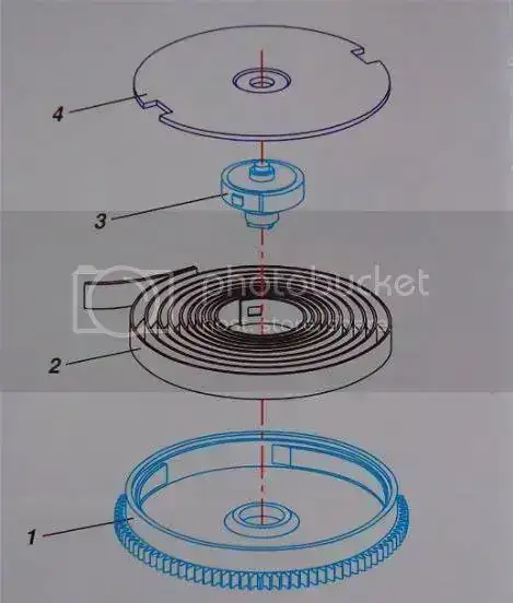

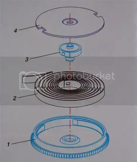

Entre el Nivaflex NO y el Nivaflex NM,que es el material usado en el espiral del barrilete,ni siquiera los expertos pueden decantarse firmemente hacia el Nm que es el usado en el Top.
Su diferencia se basa simplemente ya no en una aleacion de metales como el nivarox,del cual hay 5 niveles,sino de una diferencia de temperatura,ademas no es nada facil primero porque son informaciones secretas de empresa y nadie salvo sus investigadores,en este caso Eta,sabe cuales son sus ventajas.
El nivaflex se compone de 45% cobalto, 21% niquel, 18% cromo, 5% hierro, 4% tugsteno, 4% molibdeno, and 1% titanio,tanto la NO como la NM estan compuestas por lo mismo,su diferencia es en la temperatura aplicada en su elavoracion...punto final,no hay nada mas.
Da una mejor fiabilidad?no esta demostrado...hoy dia hay etasas con 30 años funcionando de ambos niveles.

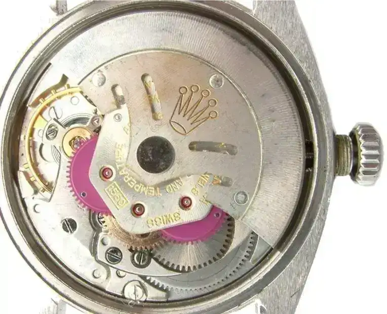

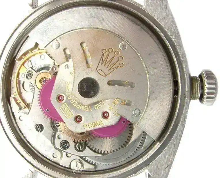

Las parachron de rolex son de niobio,zirconio y oxigeno entre otras cosas.Tienen las mismas propiedades que la nivarox,buena tolerancia a la temperatura y antimagnetismo.

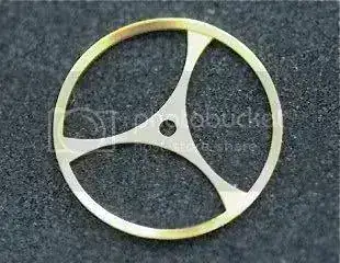

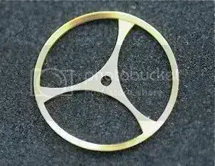

Vamos con el volante,aqui es donde unico hay realmente una gran diferencia y se nota,el Glucydur se basa basicamente en Berilio entre otros metales,tiene muy buena resistensia a la temperatura y es atimagnetico,se le reconoce porque es distinto al de niquel usado en las etasas estandar y elabore,los radios se ensanchan al final...
Evidentemente es mejor que el de niquel,ya que este si es magnetico y es mas dificil mantener la constancia y precision ya que es mas sensible,tambien a la temperatura.

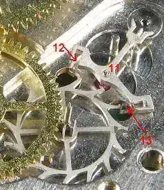

Vamos con los rubies del áncora(el resto son iguales)...en las versiones mas basicas son polyrubies en las mas altas rubies rojos(rosas).La diferencia es simplemente el proceso de manufacturacion,que es mas barato,ni esta demostrado su diferencia de fiabilidad ni de consistencia.
EN las versiones mas baratas se sintetizan por calor del polvo de la materia prima,se realiza a alta temperatura y se inyectan en moldes.
la otra forma que teoricamente da mas consistencia es el metodo electro quimico.La diferencia visual es que uno es mas opaco y con el metodo electroquimico es mas traslucido.
Tambien son blancos,algunos relojes tienen esos rubies de colo blanco,su coloracion son simplente aditivos que no influyen en sus caracteristicas.En realidad los rubies de un reloj son todos blancos.Su coloracion es meramente estetica.
Nuevamente tampoco esta demostrado nada,ya que ambos tienen una fiabilidad mas que demostrada ni es algo que influya de ninguna manera en la precision del reloj.

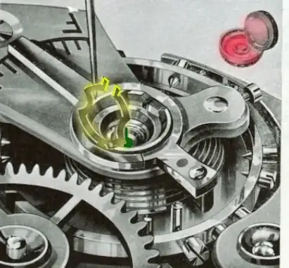

Vamos con el sistemita de absorcion de golpes del volante del escape.
Incabloc,empresa de Swatch,fabrica dos sistemas,el etachoc o novodiac o el Incabloc.EL incabloc es un sistema de 2 puntos y el novodiac de tres.
Teroricamente el incabloc es muy superior,taoricamente,ya quees mas flexible y tiene mejor libertad de movimientos,pero realmente su gran ventaja es el sistema de aplicarlo,mas complejo que el novodiac,o el Kif 360 antiguo...
https://www.incabloc.ch/
La cosa es que puede que si,el sistema de tres puntos tambien de kif,el antiguo 360 fue usado por Rolex en sus relojes,y luego adoptaron el kif elastor,tambien de dos puntos pero diferente...
La cosa es ,influye mucho esto tambien en una mejora de la precision?...:hmm:no esta demostrado por nadie,solo el fabricante lo sabe puesto que es el que ha hecho los estudios,y es algo que no se revela a terceros.
