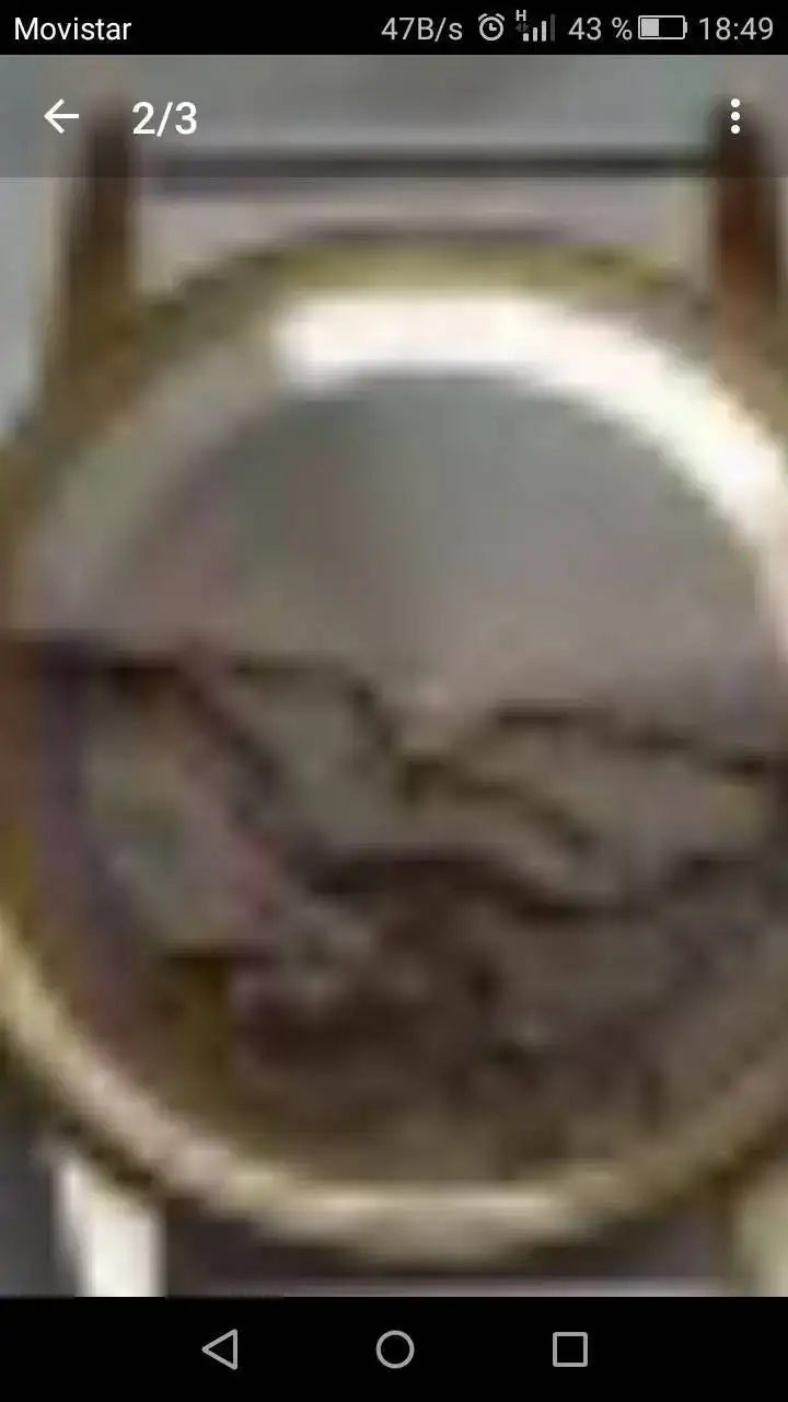

Hace un tiempo atrás compre este Mithras Sea Hunter, tiende a adelantarse mucho en el dia ( hasta 7 minutos).
¿Se le puede correguir el fallo sin llevarlo a un profesional? Os dejo unas fotillos y si lo puedo hacer yo que alguien me diga donde toco y, manos a la obra. A ver si hay suerte....

Sí lo puedes corregir. Tienes la raqueta desplazada totalmente ,con lo que deberías cerrarla,pero si no sabes donde tocar,aunque si bien es sencillo,deberías buscar a alguien que te lo haga y que te lo dejara ver para hacerlo tu despues.
Aunque yo primeramente pondría el repère a cero y a partir de ahí tocaría la raqueta,lo suyo es hacerlo con un cronocomparador.
Hola GMT! Ha chino me suena todo!! pero imagino que te refieres a la pieza que he marcado con la flecha, y girarla en el sentido de las 2 flechas hasta ver que va ajustándose al tiempo real. ¿correcto??
Primero, decir que las fotos son microscópicas y no se ve un pomiento.
Segundo, corregir 7 minutos de adelanto tocando la raqueta es muy difícil.

Coincido con el compañero en que es mucha desviacion para tratar de compensarla solo con la raqueta, aunque sus extremos parecen muy separados entre si.....puedes probar.
Hola...ya estoy trabajando en ello. Solo puedo mover un soporte de la raqueta, el otro parece fijo.....¿ por cierto Joler has probado en pinchar en las fotos?? se amplian ( y una vez ampliadas, vuelves a pinchar y se hace todavía mas grande )

Te muestro lo que se ve ampliando el tamaño.
¿Cómo lo ves?

ostras! ¿como es posible?? yo lo amplio y se ve fenomenal, no lo entiendo.¿ Te pasa con todas las fotos que he colgado? No se como arreglarlo.....
Sigue igual.... eliminar este mensaje por favor.
Se ven todas igual de mal aunque puede ser cosa del móvil.
Prueba a hacer una foto cercana sólo del volante.

Buenas!! vamos a ver dos cositas.....¿todo el mundo ve mal las fotos???

Se ven muy mal las fotos, sí
Hola. Yo las fotos la veo muy bien. Son pequeñas pero si las pincho se haceb muy grandes como tu dices.
