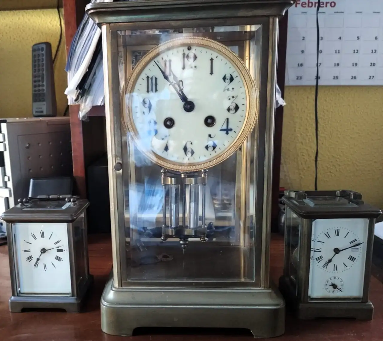

Hola,
Un familiar en un traslado me ha regalados estos 3 relojes, los compró en una almoneda y nunca han funcionado os tenia de decoración. Les faltan las llaves y mandos de la agujas pero parece que están enteros. Los voy desmontar, limpiar, engrasar y reponer lo que les falta. Os iré preguntado mis dudas y agradezco de antemano vuestra ayuda.

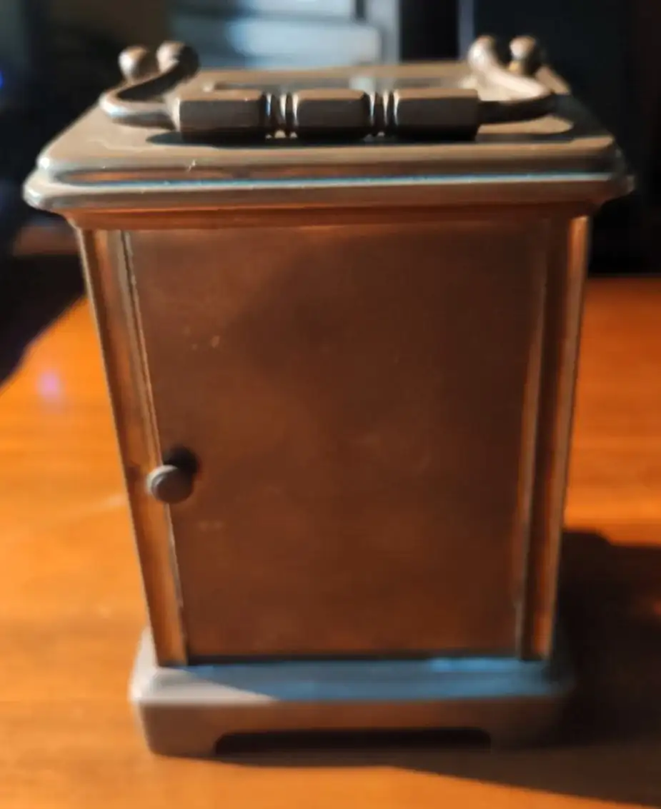

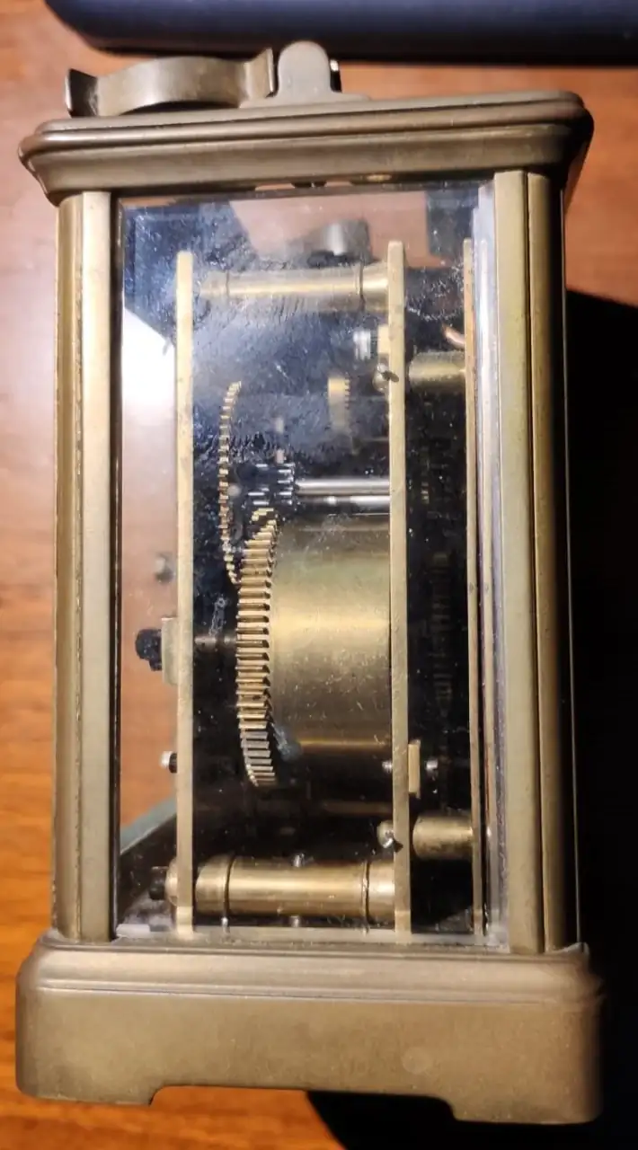

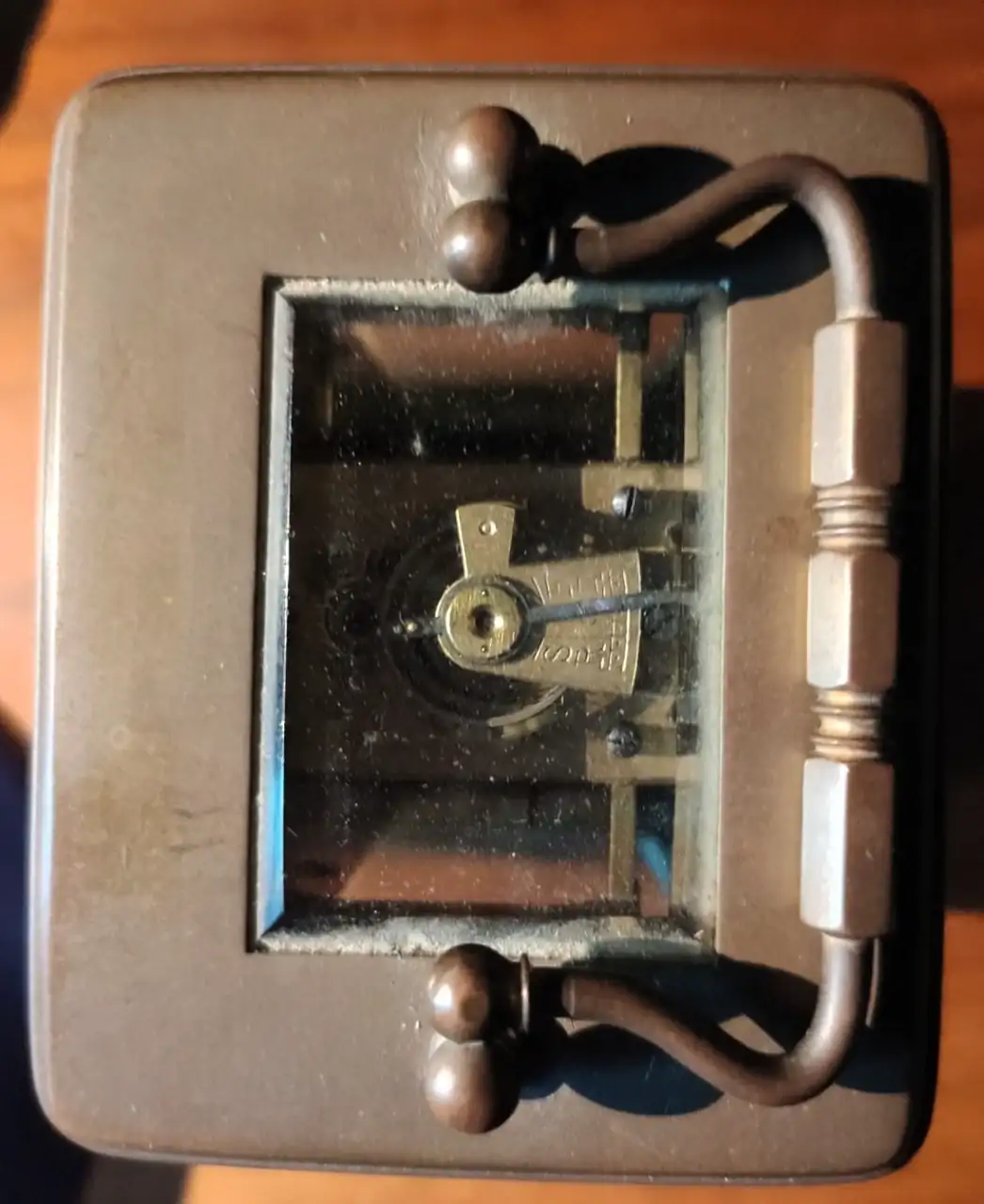

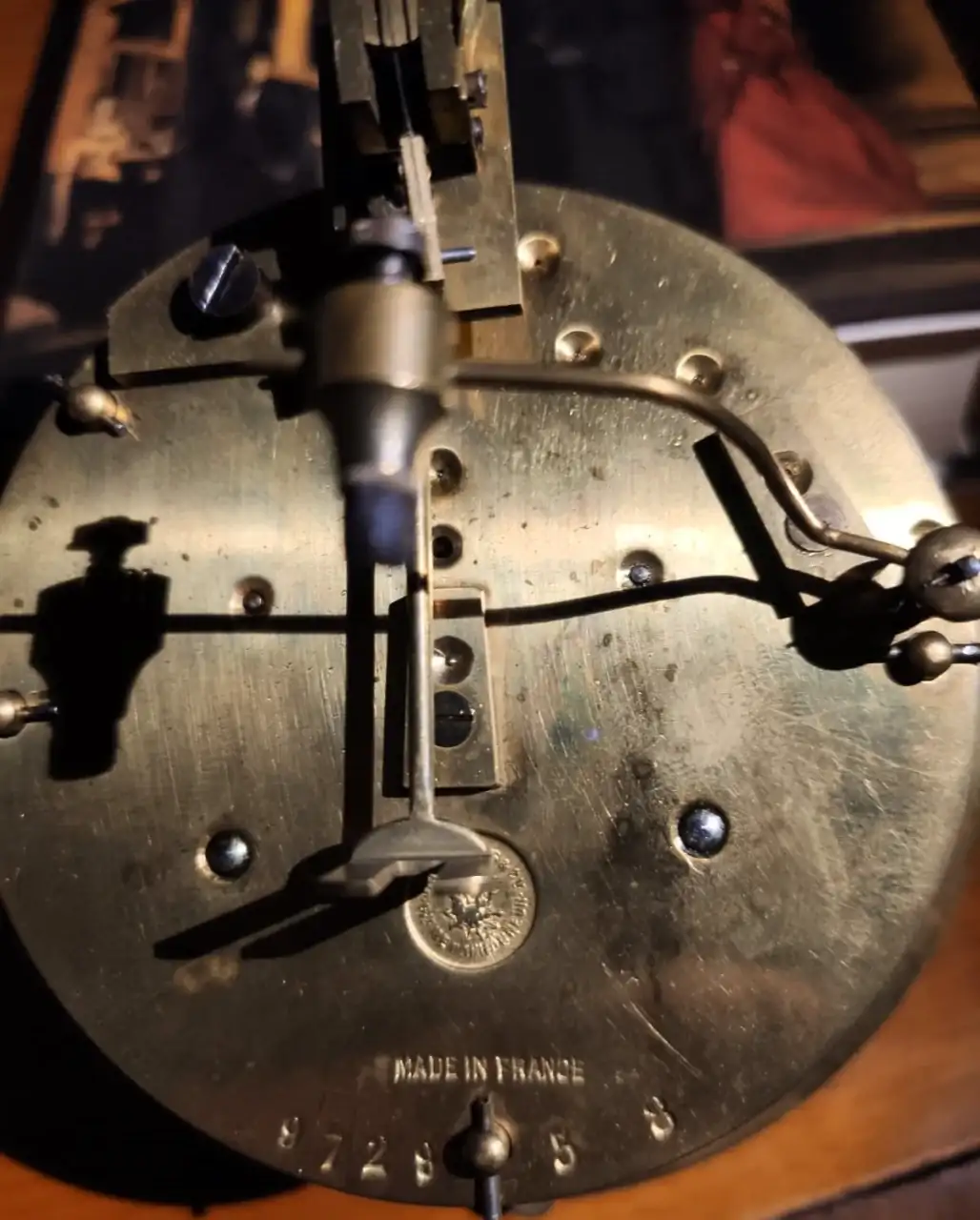

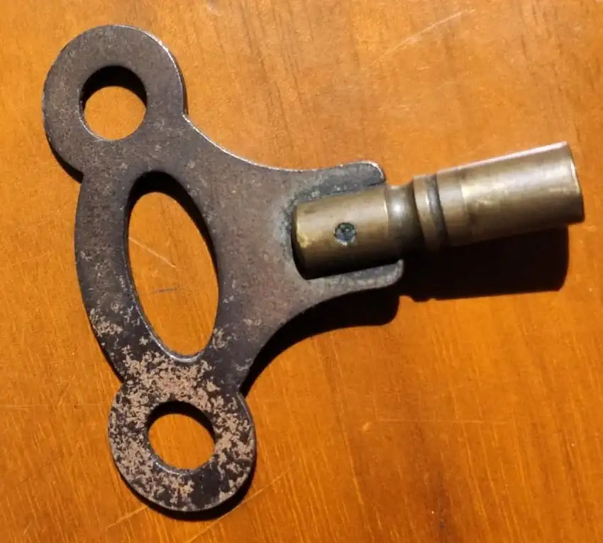

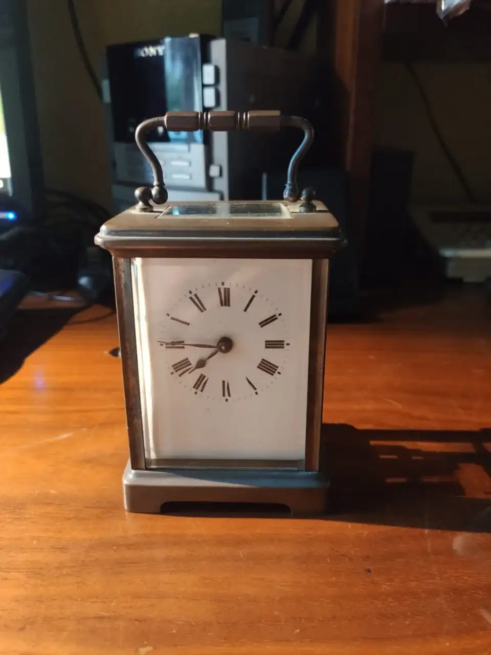

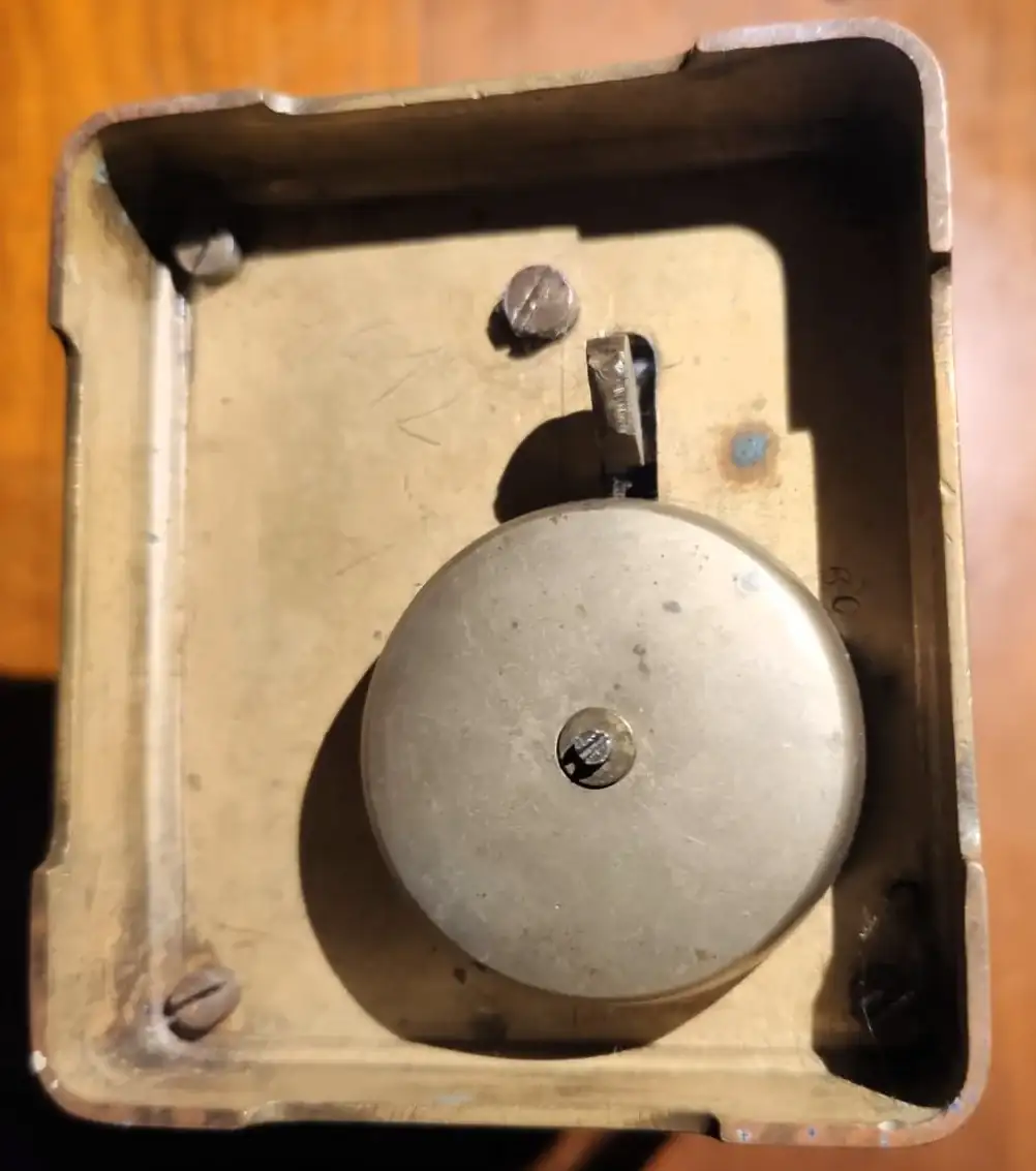

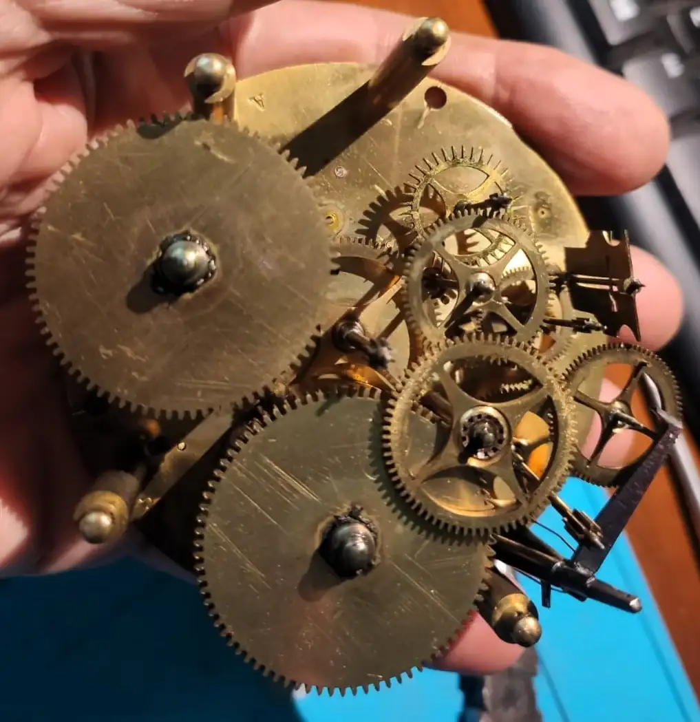

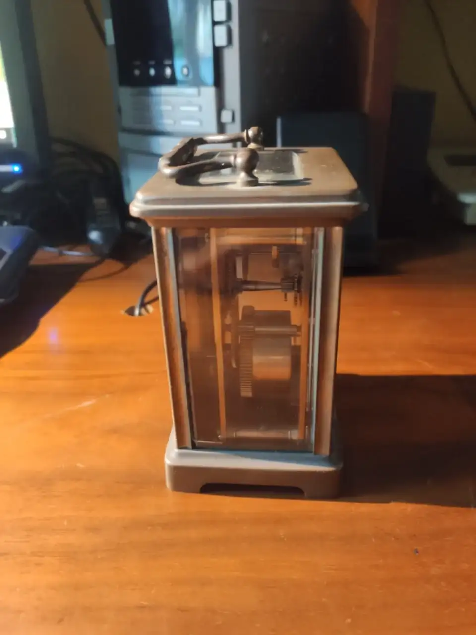

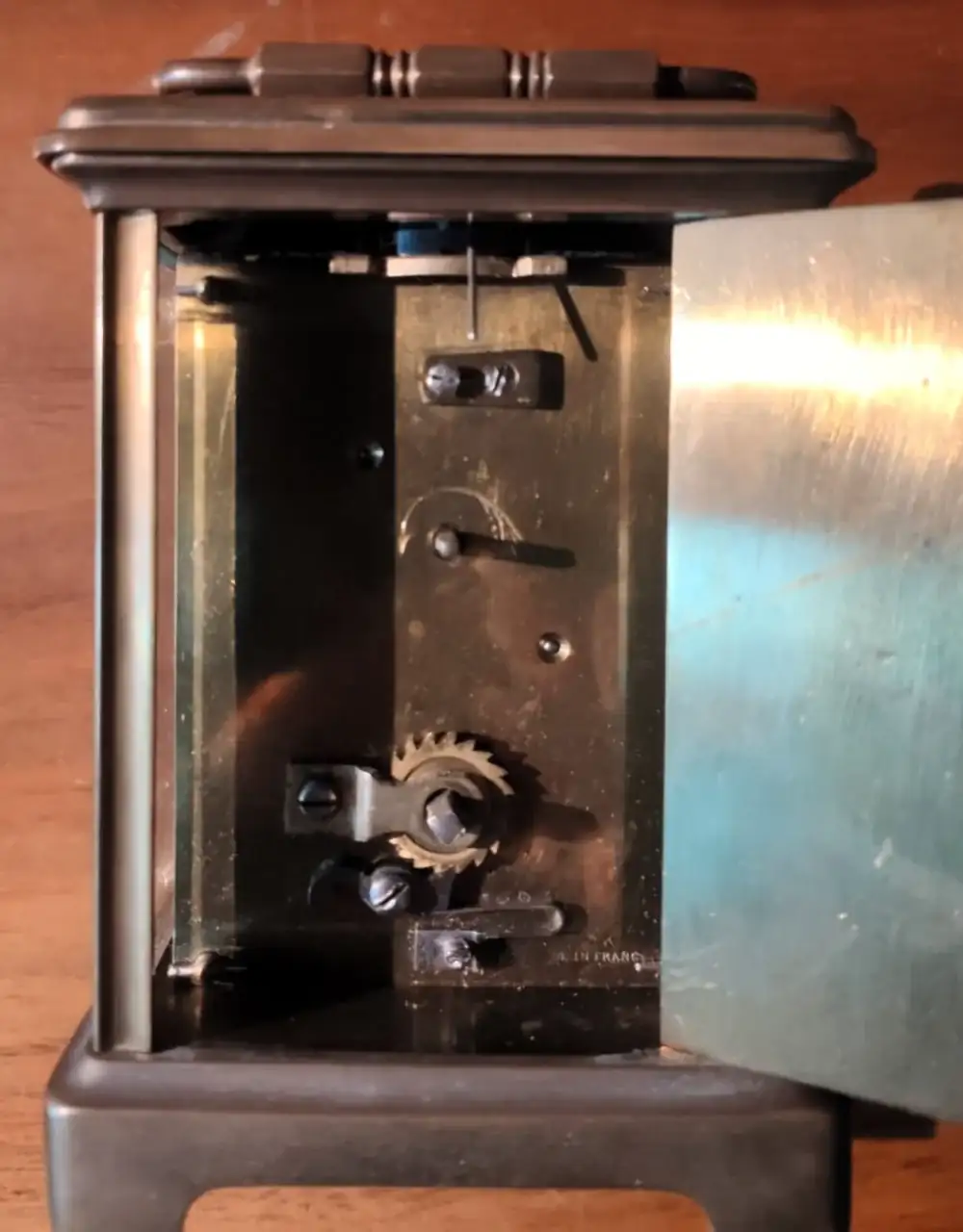

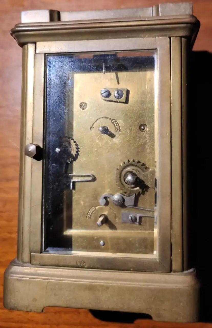

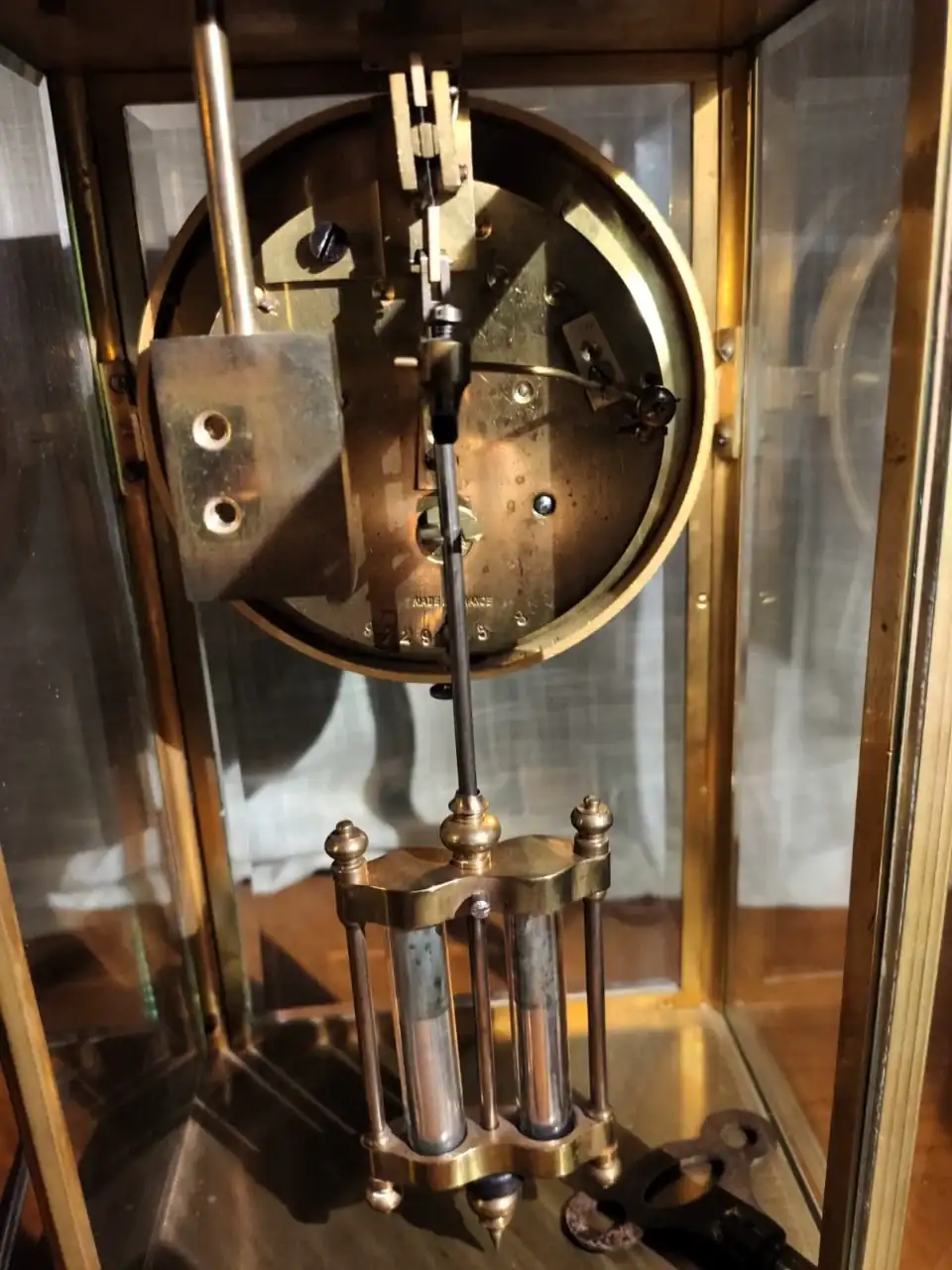

El primero es un reloj de carruaje que después de dar cuera y un pequeño aceitado se ha puesto en marcha:ok:. En la pletina trasera, en la parte inferior, pone "MADE IN FRANCE". Le falta la cuerda (cuadradillo de 2,8 mm) y la manecilla de las agujas (cuadradillo de 1,5 mm). También tiene algún golpecito en los cristales laterales. No se la época, ya me diréis. Es de latón y para su tamaño pesa bastante.

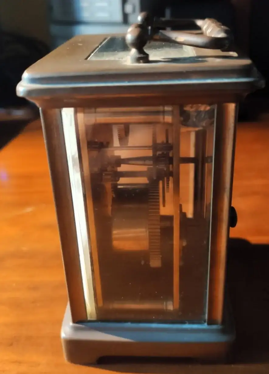

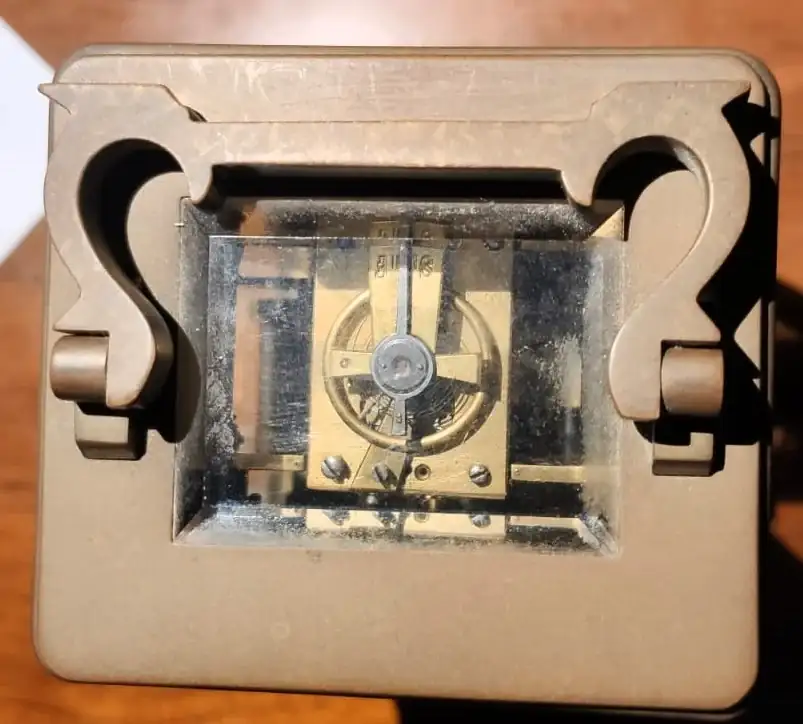

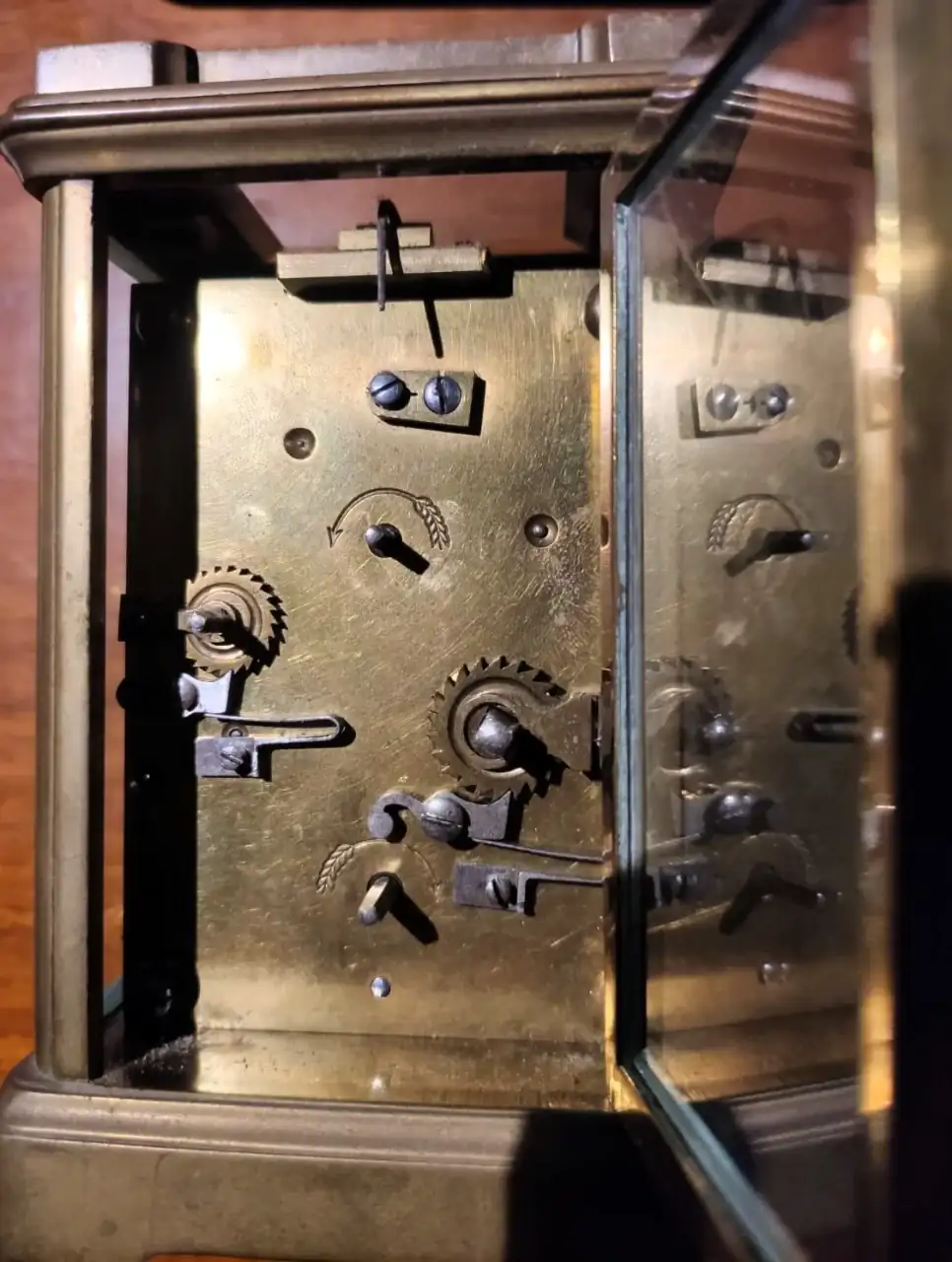

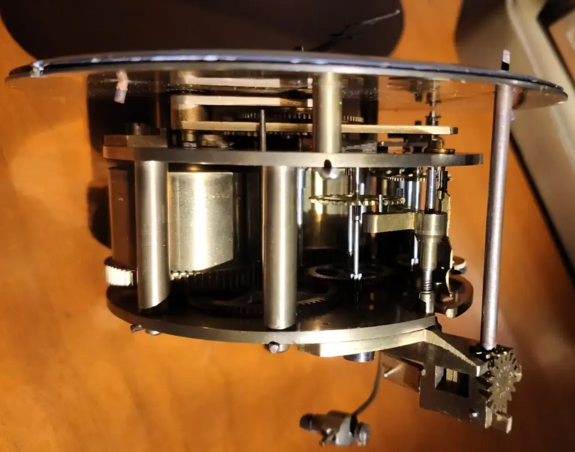

Hola,

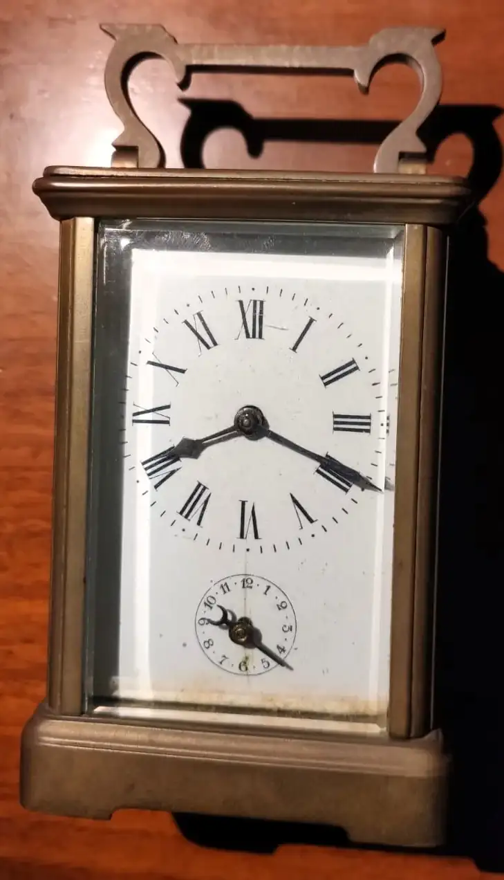

El segundo es un reloj de carruaje con despertador que después de darle cuerda y un pequeño aceitado también se ha puesto en marcha:yhoo::, Le falta la cuerda (cuadradillo de 3,2 mm), las manecillas de reloj y del despertador( cuadradillo de1,5 mm). En la pletina trasera no pone nada. Es de latón y pesa bastante. El despertador también funciona.

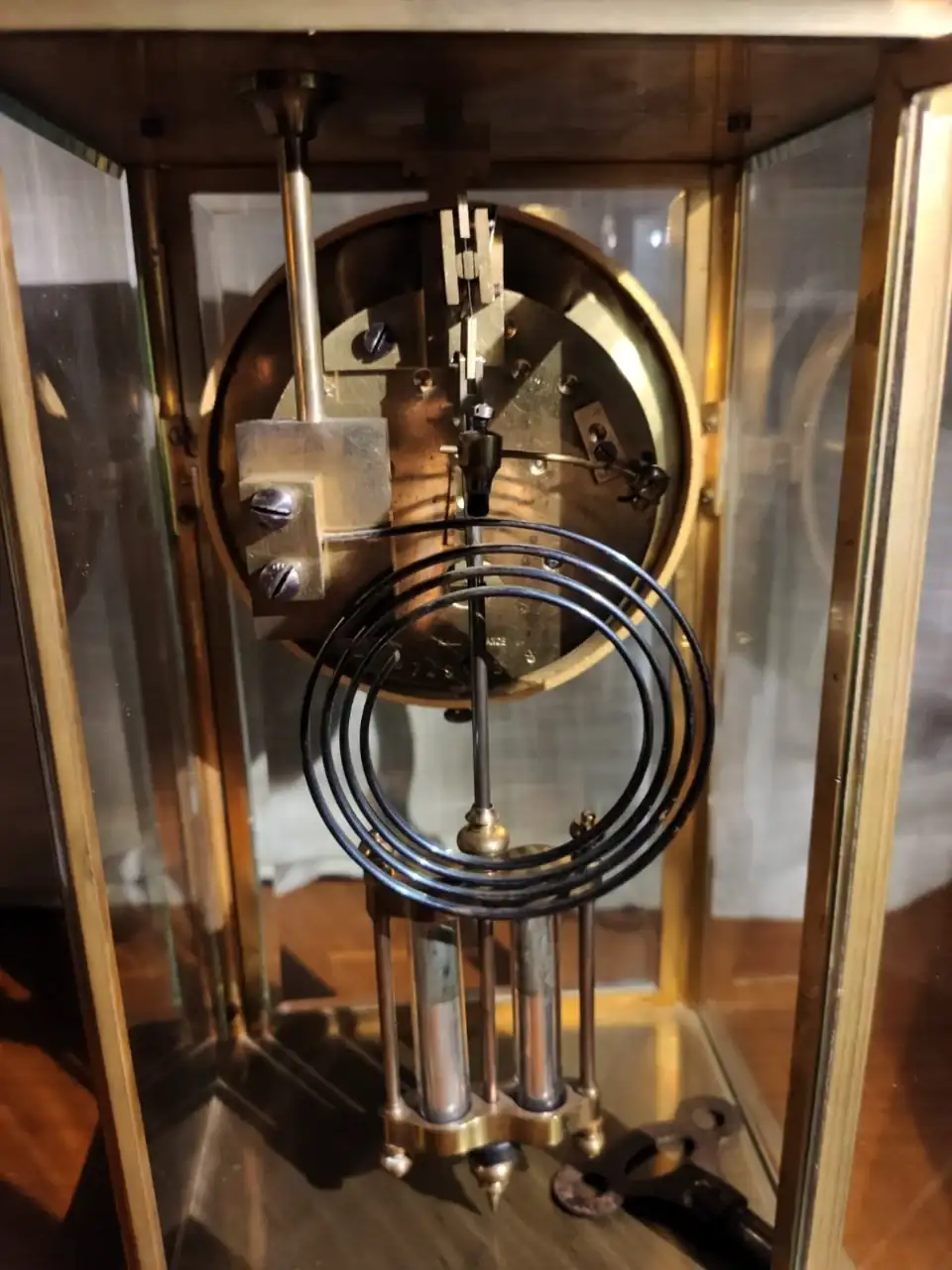

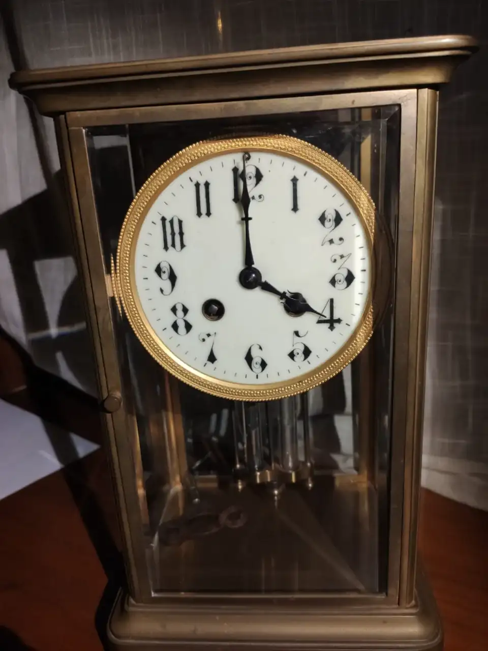

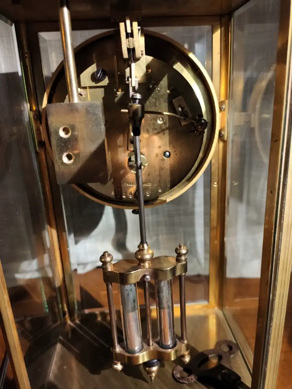

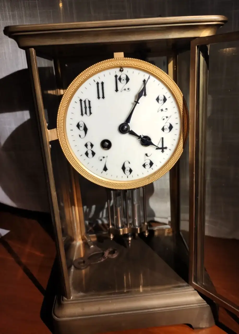

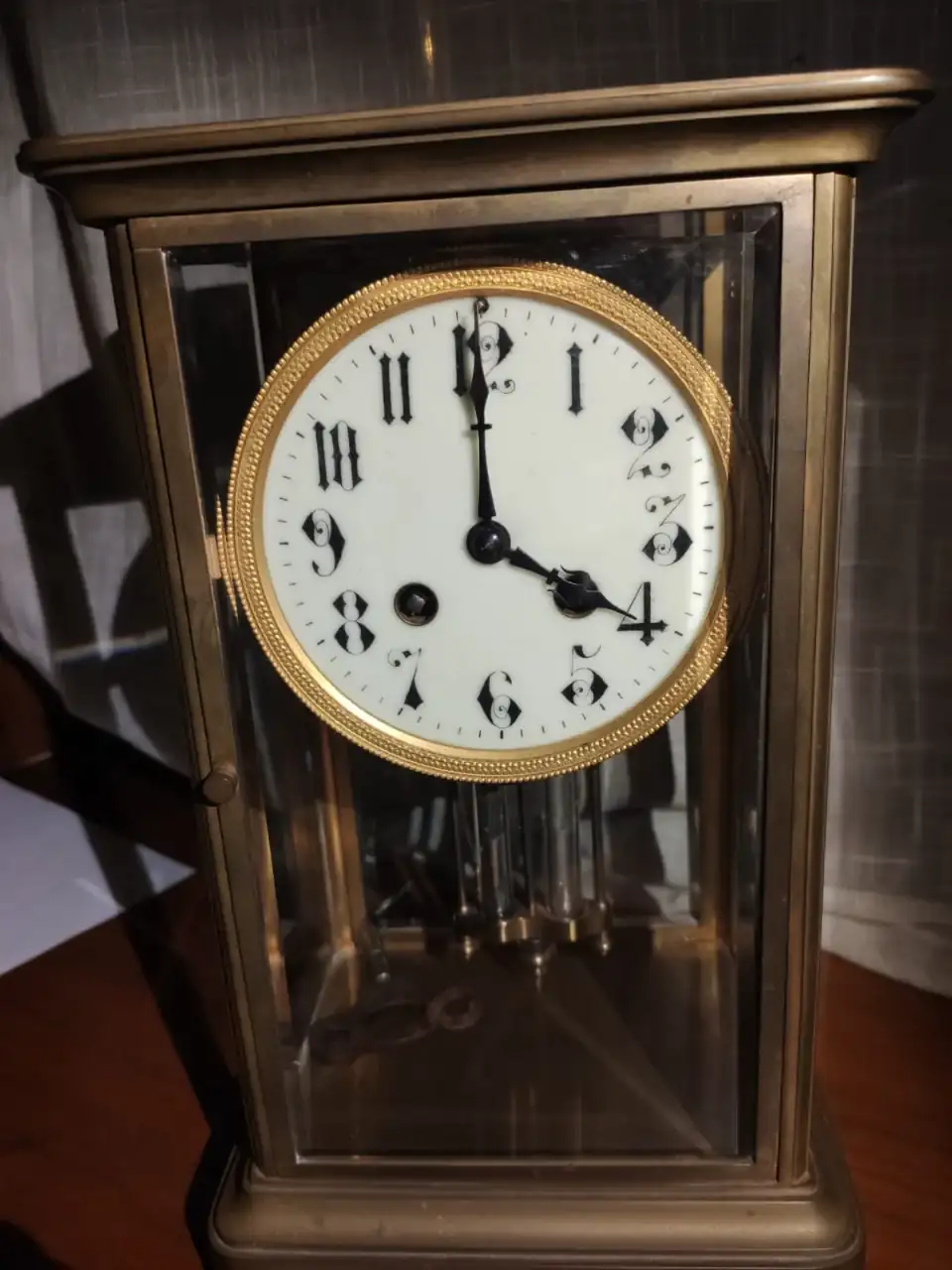

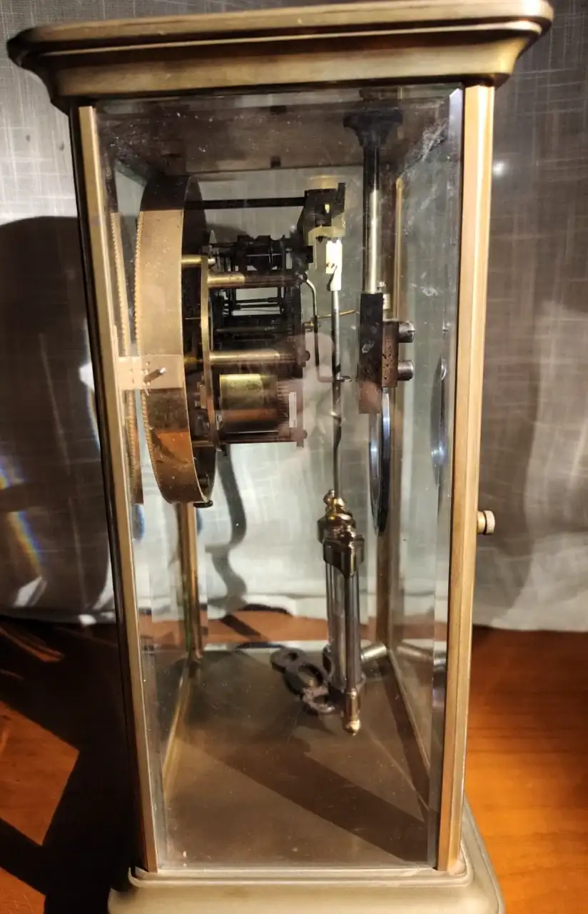

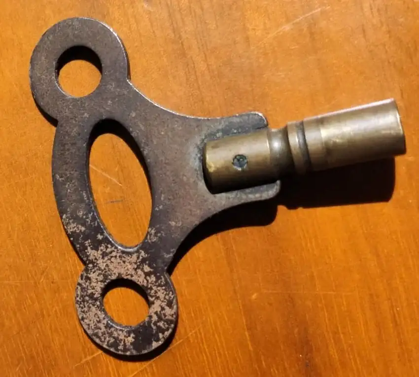

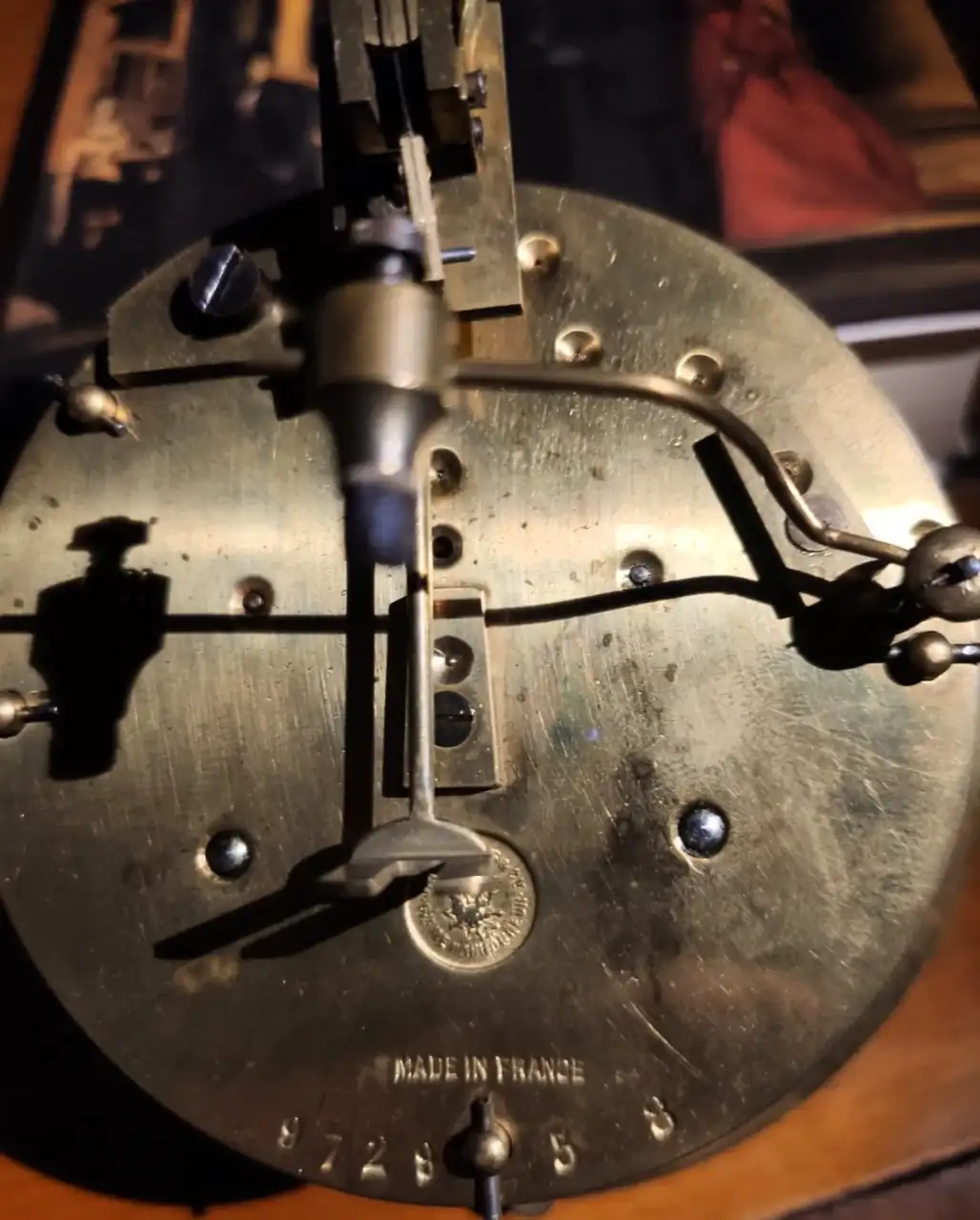

Hola,

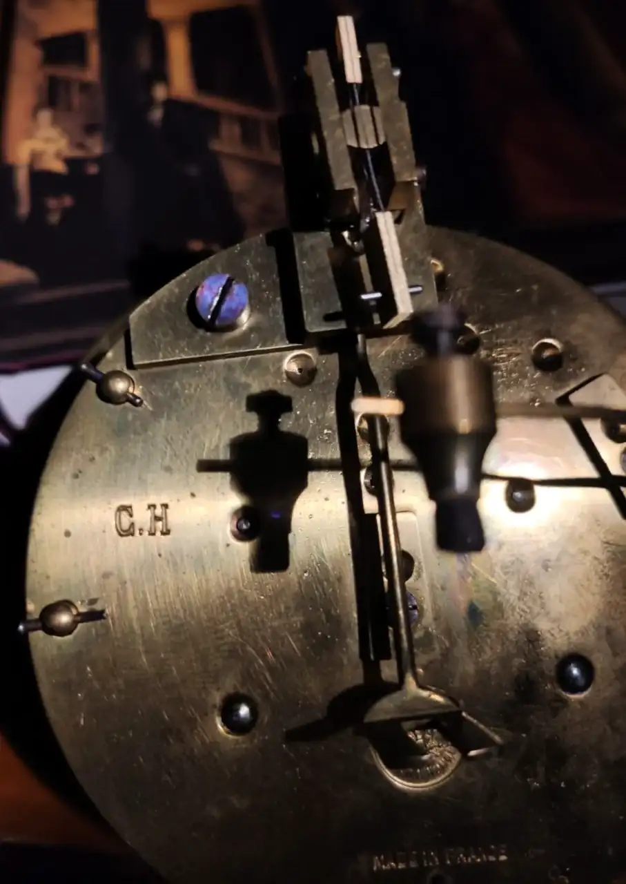

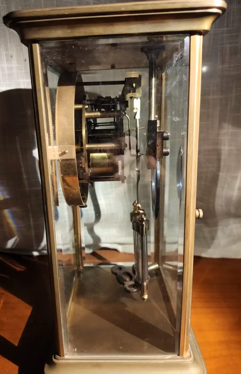

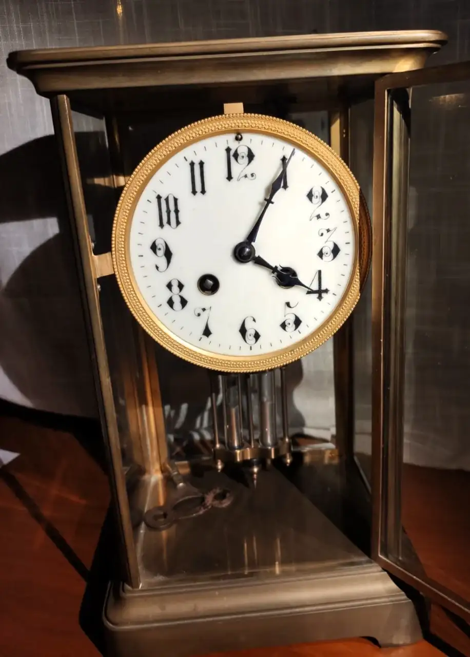

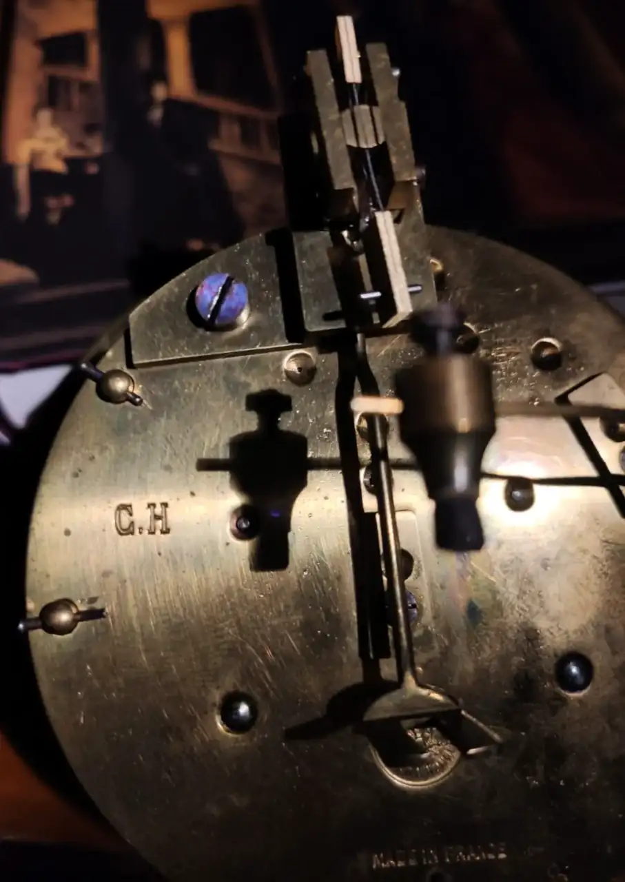

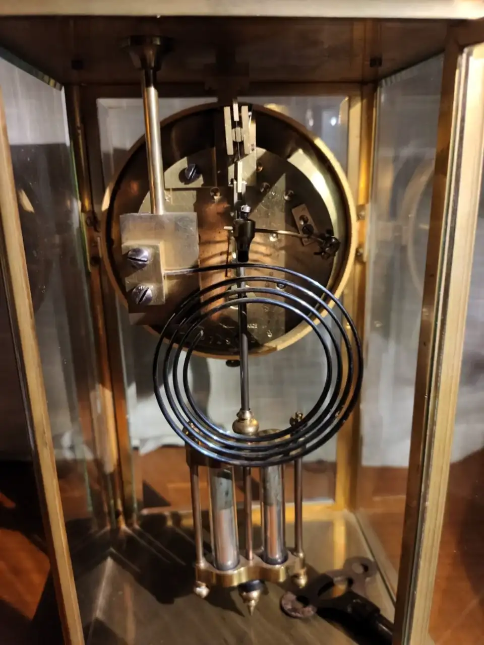

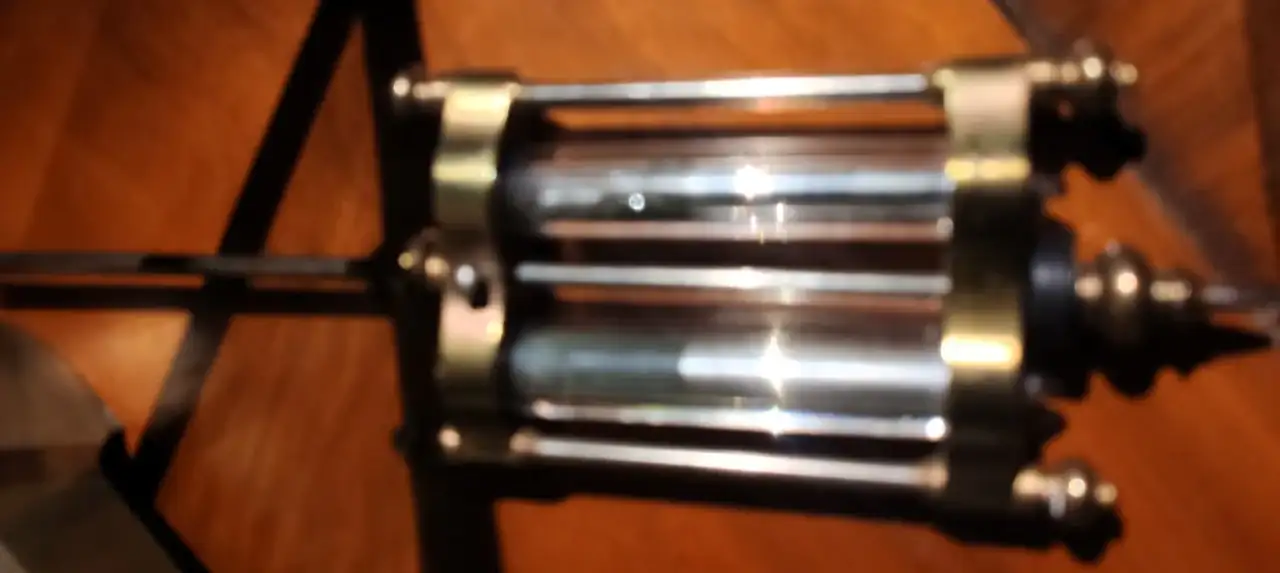

El tercero también es de latón y pesa bastante. La cuerda no es la suya por que tiene sistema Brocot y la llave suya incorporaria un cuadradillo pequeño, las palas de Brocot son de acero. Los tubos de mercurio están muy sucios. El reloj funciona pero se para y la sonería funciona pero da las campanadas que quiere. La suspensión tiene rota una lamina.
En la pletina trasera pone C.H, MADE IN FRACE y un sello de JAPY FRERES.

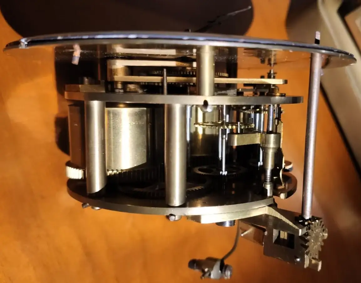

Hola,

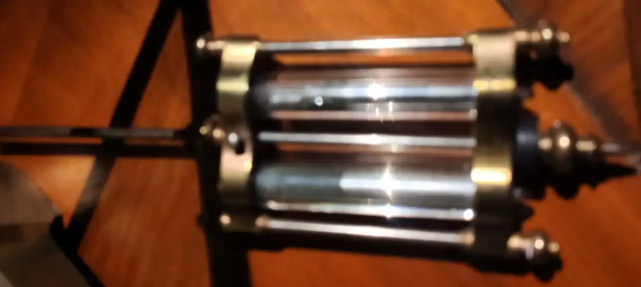

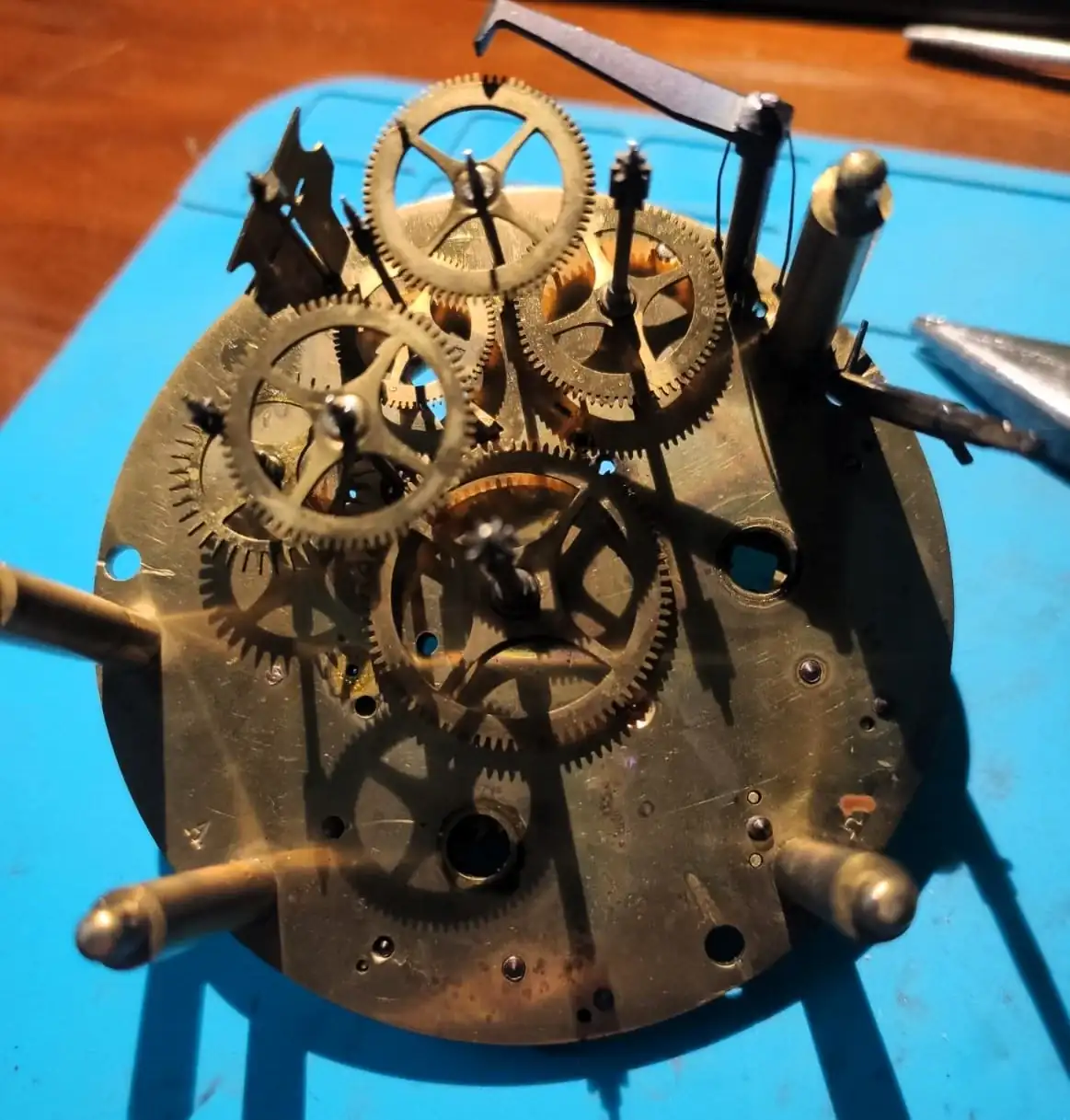

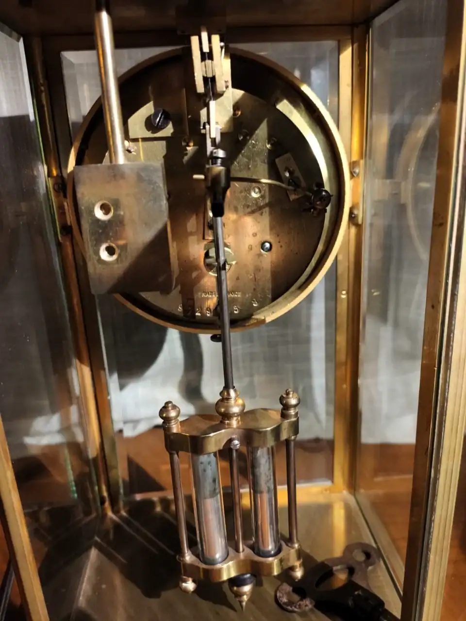

Después de desmontar, limpiar, montar y aceitar, el reloj funciona correctamente.
Como ya comente, los dos tubos de mercurio están muy sucios por dentro y no se como limpiarlos(el mercurio no se puede sacar por que el tubo de vidrio esta sellado), agradecería alguna sugerencia.
Tampoco he encontrado nada referente a las iniciales C.H.
Por el sello de Japy Fréres de su medalla de Honor en 1855 deduzco que el reloj es del periodo !855-1867, ya me diréis.
