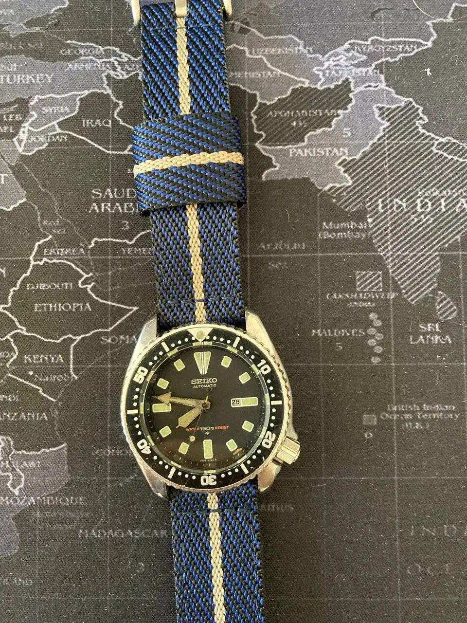

Buenos días a todos,

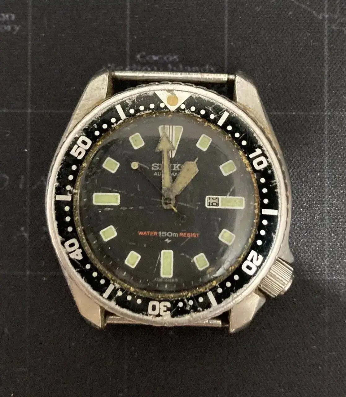

Hoy quiero presentar esta pequeña reparación que he hecho. Y es que tenía en mente encontrar un reloj para usar en viajes de verano que cumpliera varias características, ser sumergible, automático, no superar los 40mm y ser barato (por si le pasa cualquier cosa).
Al final el elegido fue un seiko 4205, un diver bastante viejo, aquí os dejo una foto de como llegó:
Ver el archivos adjunto 2853334

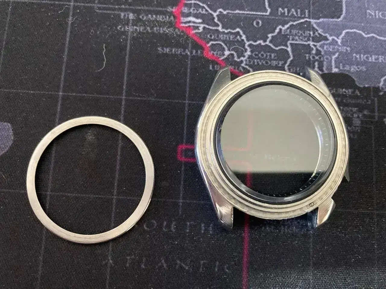

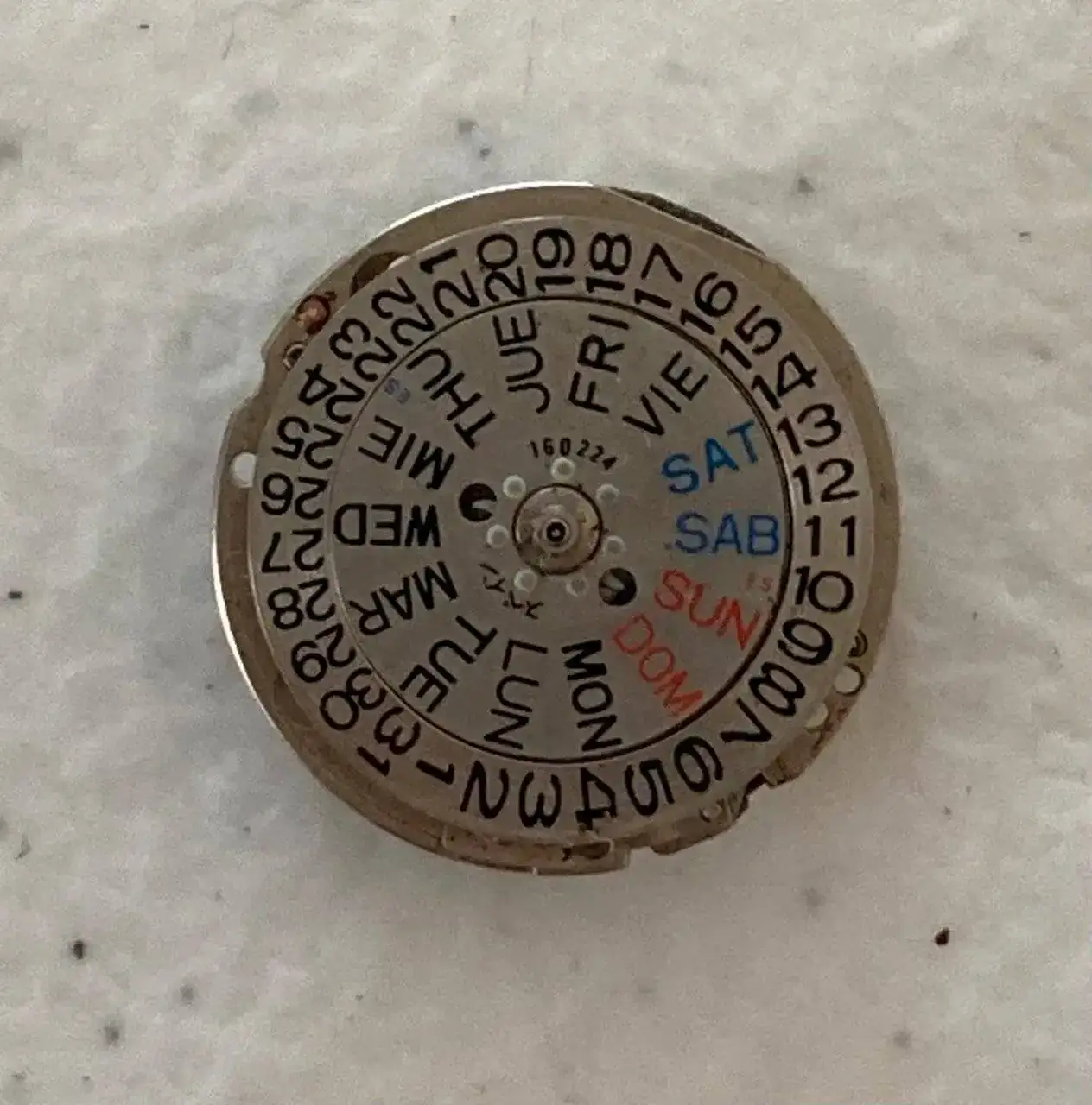

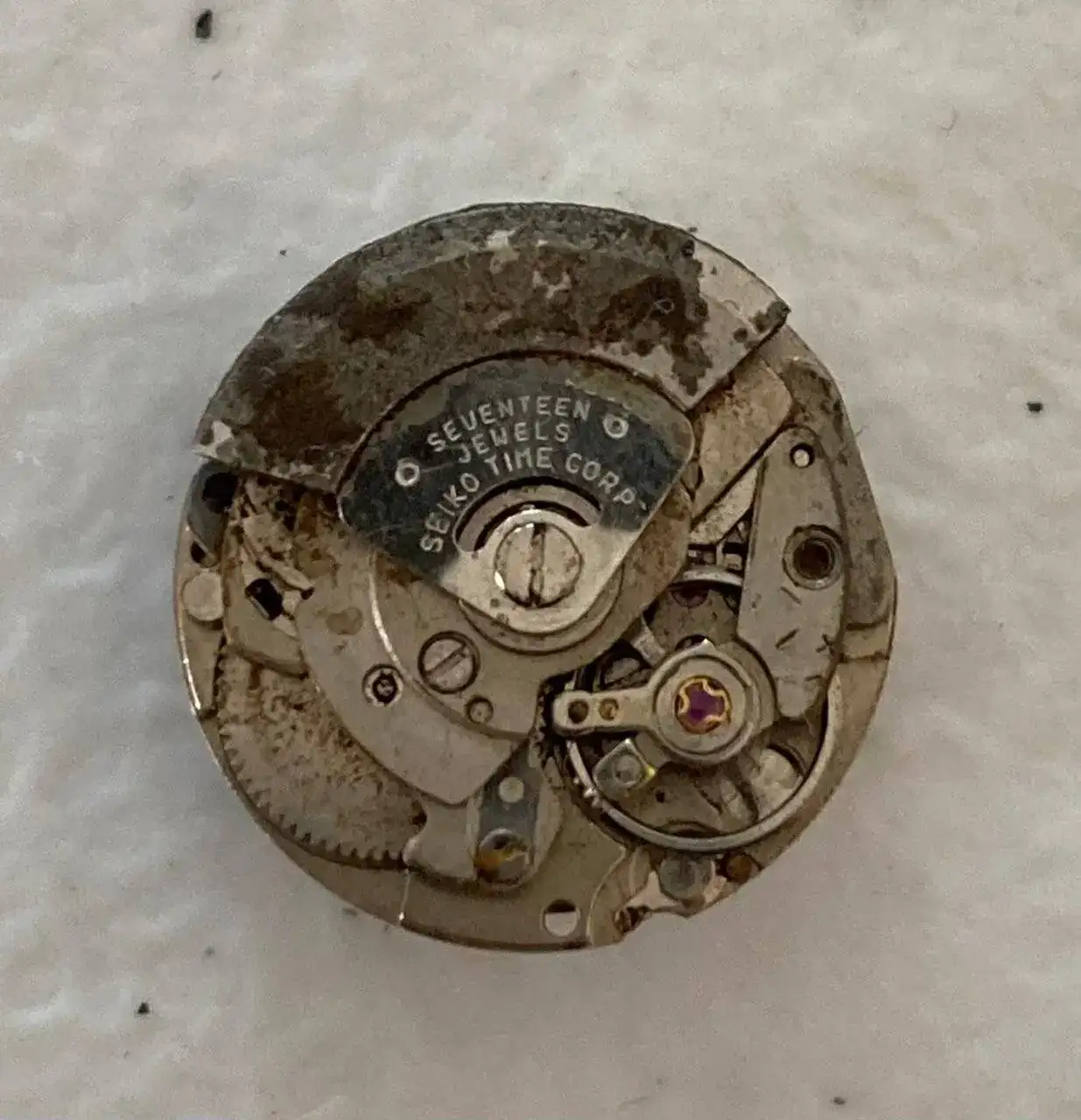

Lo primero fue un desmontaje completo y pasar por máquina de ultrasonidos, allí comprobé que había mas cosas mal de lo que pensaba, así que tuve que comprar alguna unidad más similar para usar de donante.
El calibre estaba insalvable (y no se correspondía al llevar día de la semana y fecha) así que finalmente opté por una sustitución y ponerle un NH05, ya que los servicios salían caros y al ser tan pequeños me dijo el relojero que solían dar problemas.
Ver el archivos adjunto 2853336Ver el archivos adjunto 2853337

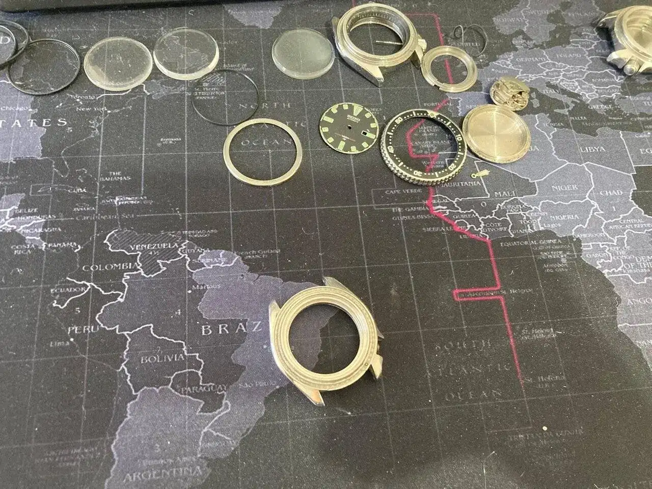

Ver el archivos adjunto 2853338
Aquí me estuve peleando para encontrar las piezas adecuadas y poder dejar el reloj lo mejor posible.

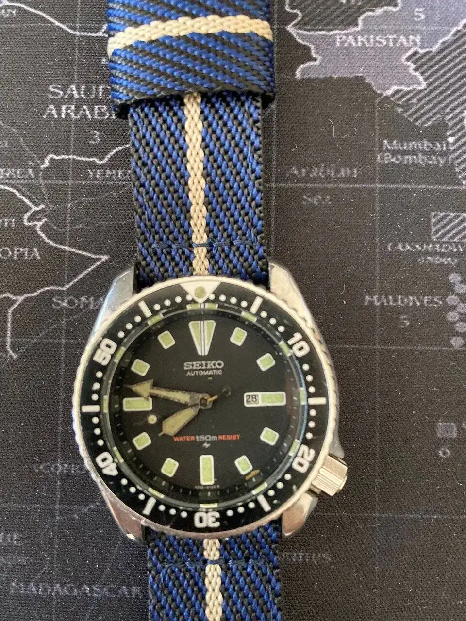

Ver el archivos adjunto 2853339
Por suerte para mí, le pude adaptar un cristal de zafiro plano, aunque originalmente el reloj lleve un cristal mineral domed, yo lo prefiero así.
Ver el archivos adjunto 2853340 Ver el archivos adjunto 2853341
Y finalmente, tras el cambio de calibre y cristal, repulida casera de la caja, y conservando el dial y agujas originales, ya lo tengo funcionando!
Ha sido un proyecto que se ha complicado bastante mas de lo que esperaba y evidentemente el resultado podría haber sido mucho mejor ya que no soy un profesional, pero estoy muy contento y ya tengo reloj para el verano a falta solo de ponerle la junta trasera nueva para la hermeticidad.
¡Un saludo a todos!

Buen trabajo, aunque hubieras podido aprovechar y sincronizar las agujas, la de las horas va un poco por delante.
Puedes comprobarlo cuando el reloj marca las 12 en punto, ambas agujas deben estar una sobre la otra, sin que la de las horas asome un poco a derecha o izquierda.

Muchas gracias a todos! Me alegra ver que ha gustado, recomiendo mucho animarse a hacerlo tambien, o por lo menos intentarlo, que por cada uno que le sale bien hay otros que no y no pasa nada.
El Nh05 es exactamente igual al 4205, una es la denominación interna de seiko y la otra la “version de venta”.
Si te interesa tengo una tabla de compatibilidades de movimientos antiguos con actuales.
Un saludo!
