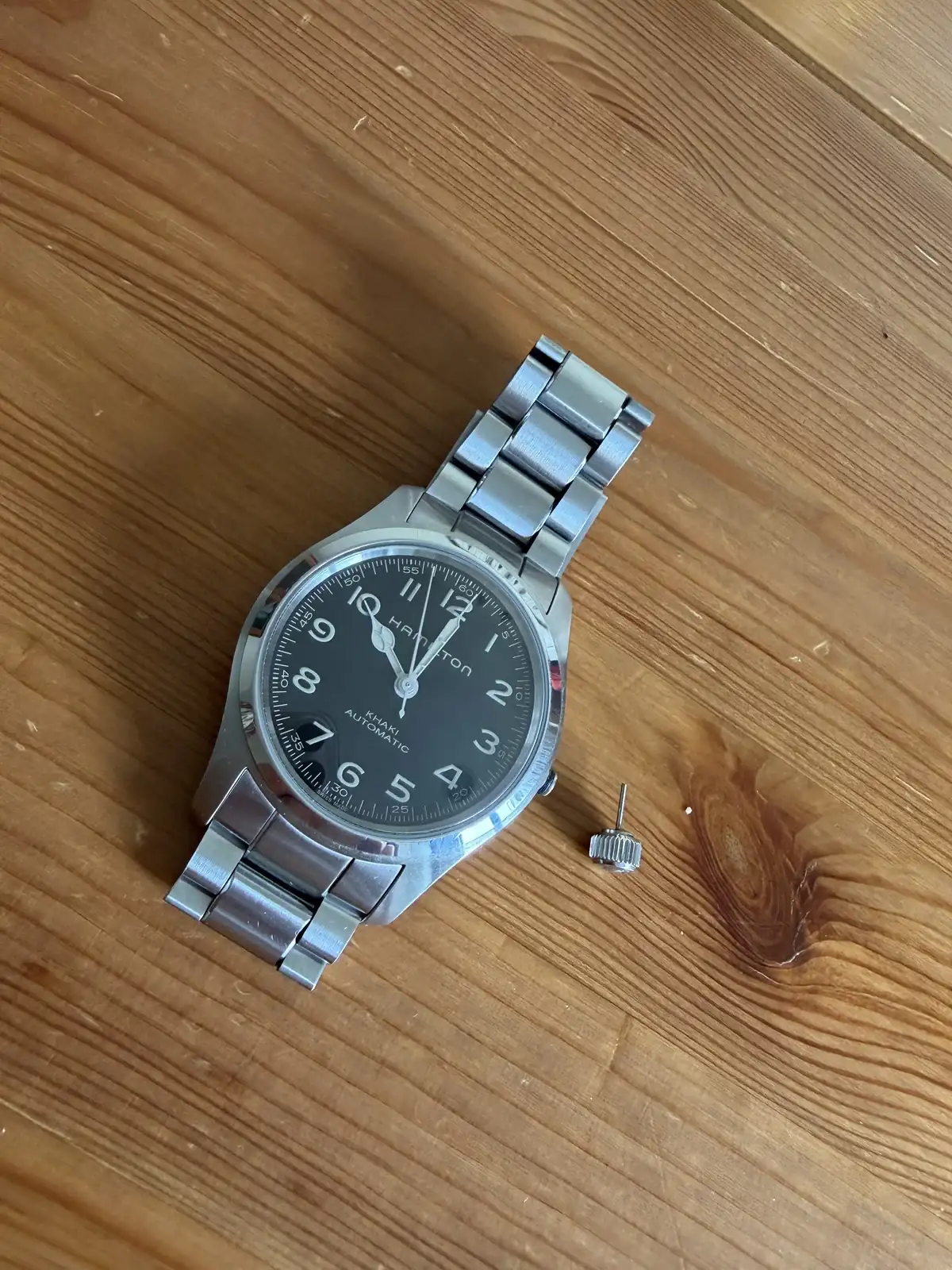

Estimados! Estaba tranquilamente desayunando hace un rato y de repente veo la corona algo fuera pero el segundero en marcha y me ha extrañado… al tocarla para meterla me he quedado con ella en la mano, estaba ya suelta. Creo que la tija se ha partido porque viéndolo desde el cristal trasero no es lo suficientemente larga como para enganchar con el movimiento.
Algún afectado más por esto??? Uso esporádicamente este reloj y justo en ese momento estaba hablando que precisamente era el que más había usado este verano desde que le compré el brazalete. El primer día me daba miedo la corona tan grande, sin roscar y sin guardacoronas, pero pensé que Hamilton hacía relojes consistentes.

Pues vaya...llévalo por garantía, porque eso sin un golpe fuerte no es normal.

Parece partida. Con poner nueva y apretar, arreglado. Ni abrir hace falta seguramente.

Hay que liberar el trozo que ha quedado dentro y ponerle una tija nueva a esa corona, es fácil

¿?... El powermatic al igual que las estasas y sellitas tienen pulsador para extraer o meter la tija. Hay que abrirlo.
Una tija partida lo primero que van a investigar y plantear, es que ha sido golpe o mala manipulación.

Puede complicarse. Parece que está partida justo donde empieza el rebaje, si hay mucha suerte que sobresale algo, podrá agarrarse con una pinza, si no, hay que desmontar rotor y algunas partes para empujarla porque estará dentro.

Me refería a que no hay que desmontar calibre o desarmar... Con abrir el fondo, soltar el trozo si es que no se ha caído, y poner nueva, listo. Cerrar y hermetismo La manipulación es mínima.
Abrir hay que abrir el fondo... Error mio porque siempre uso "abrir" como expresión de desmontar el reloj entero, o calibre, etc... Toqueteo.

Creo que tienes la tija partida. No creo que cambiarla sea muy dificultoso.

Pues comprobando factura, se compró en noviembre 2023… así que me lo como con patatas el tema garantía.

¿Si es de noviembre del 23 no estaría dentro de los 3 años de garantía? Que no te fastidie el disfrute del reloj que como te han dicho es un problema común se de fácil solución, pasa en marcas mucho más caras también
Exacto, justo estaba escribiendo que desde hace 4 años el periodo de garantía aumentó un año más. Ahora son 3. Tranquilo, con Hamilton no tendrás problemas. No creo que quieran enredar para dar solución a una problemática no muy compleja.
Me pasó a mí con el Laureato, imagina cómo me quedé al ver la corona en mi mano. Lo llevé a Rabat y ellos a Suiza donde lo arreglaron sin problema, estaba en garantía. Eso sí 3 meses sin el reloj.

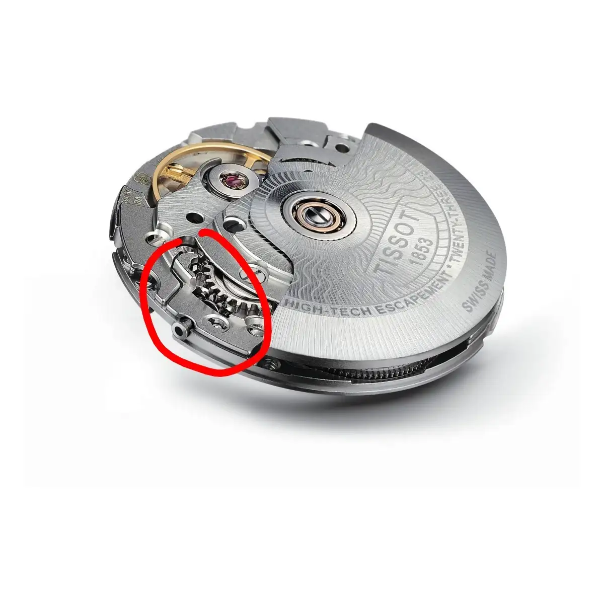

De momento tienes un post de @Asturianocachas que te indica cómo salir del paso, y cuando puedas lo llevas a reparar :D
