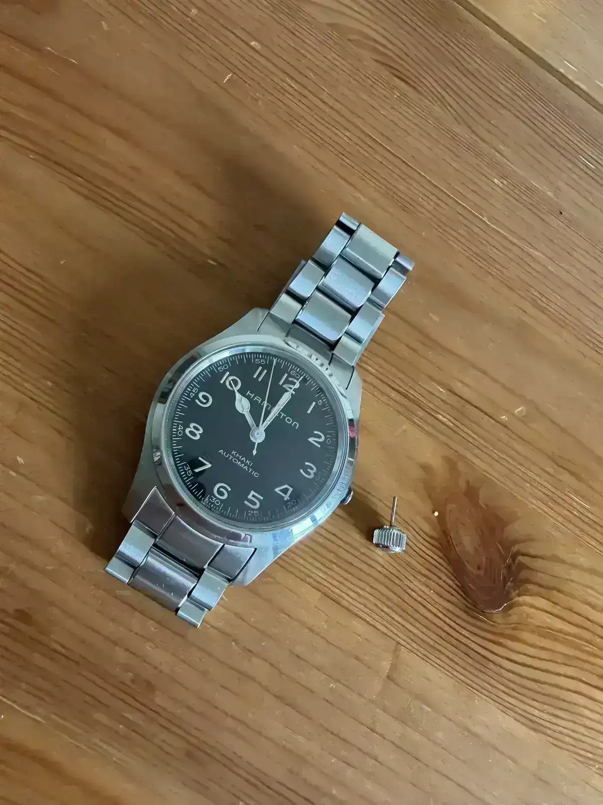

Así ha amanecido mi Murph…
  • Iniciador del hilo Iniciador del hilo Ludoviko80

todo apunta a golpe con la corona sacada. o golpe monumental con ella metida, porque la corona queda encajada en el contundente tubo de la caja.
guardáis los relojes con las coronas sacadas? tampoco pasa nada por darle golpes a los relojes, y no hay demérito en reconocerlo. se estan viendo casos en el foro de Ostias Misteriosas, casi paranormales. o igual es el servicio. a la muchacha se le puede haber caído y no suelen decirlo para no llevarse broncas.
Estimados! Estaba tranquilamente desayunando hace un rato y de repente veo la corona algo fuera pero el segundero en marcha y me ha extrañado… al tocarla para meterla me he quedado con ella en la mano, estaba ya suelta. Creo que la tija se ha partido porque viéndolo desde el cristal trasero no es lo suficientemente larga como para enganchar con el movimiento.
Algún afectado más por esto??? Uso esporádicamente este reloj y justo en ese momento estaba hablando que precisamente era el que más había usado este verano desde que le compré el brazalete. El primer día me daba miedo la corona tan grande, sin roscar y sin guardacoronas, pero pensé que Hamilton hacía relojes consistentes.
Saludos!

Menuda faena, espero que te lo pueda cubrir la garantía y te lo arreglen bien. Yo me compré un Murph en abril y de momento sin problemas, y eos que lo he usado con bastante frecuencia. Decir también que he tenido el modelo "normal", el clásico Khaki Field Auto varias veces y nunca me ha pasado nada similar. Supongo que habrás tenido mala suerte.

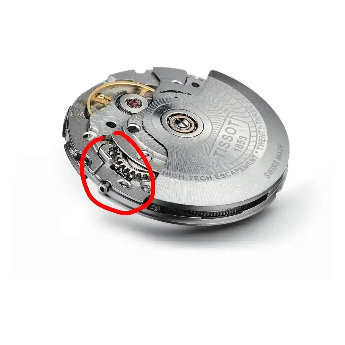

¿?... El powermatic al igual que las estasas y sellitas tienen pulsador para extraer o meter la tija. Hay que abrirlo.
Una tija partida lo primero que van a investigar y plantear, es que ha sido golpe o mala manipulación.
Seguro.

Me sucedió lo propio con un TAG HEUER Aquaracer Calibre 5, hace 20 años ya, y me quedé como tu.
Puede complicarse. Parece que está partida justo donde empieza el rebaje, si hay mucha suerte que sobresale algo, podrá agarrarse con una pinza, si no, hay que desmontar rotor y algunas partes para empujarla porque estará dentro.

Primero hay que intentar extraer el resto de la tija con una aguja de coser despuntada, ayudándose de un imán, preferiblemente de neodimio. Una vez extraído el fragmento, conviene desimantar el reloj para eliminar cualquier magnetización que haya podido quedar en el movimiento.

👏🏻Yo hice eso con un alfiler hace la tira de años con un molnija que partí la tija por pasarme de "cuerda" para evitar desmontar algo. Y funcionó.
Pero no se por que me da a mí, que un SAT no va hacer eso. Va a desmontar y a cobrar...
Igual soy un mal pensado XD
Por el momento esperando… lo llevé hace 9 días a Rabat y no tengo noticias. Me dijeron que no sabían si me iba a aceptar los 3 años de garantía cuando la tarjeta refleja solo 2 años. Ya le dije que la lo que reflejaba la tarjeta es la garantía internacional pero que en España son 3, y tampoco me lo quisieron discutir. “Ya te diremos algo, a ver qué nos dicen”. Al final ellos son intermediarios y no se va a meter en discusiones innecesarias
Así que ya os contaré… gracias a todos!

Si está comprado en España en un DO español rige la ley española, que son 3 años, la tarjetita puede decir misa pero la ley es lo que vale.
Correcto, así es. Es lo que les dije.

Aquí el problema, si te aceptan la reparación en garantía, será el tiempo de espera, porque lo tendrán que enviar al SAT central de Swatch Group de Madrid, que ahora mismo centraliza todas las reparaciones en garantía de las marcas del grupo en España, y puede que te quedes varios meses sin el reloj, porque están saturados.

Vaya mala suerte, espero que puedan reparártelo sin problema y en garantía si estas en plazos.
El único problema que veo es si pueden extraer o no fácilmente el resto de la tija que ha tenido que quedarse dentro... ya nos comentarás!

Bueno, pues dos meses después deciros que he recogido el reloj por fin en Rabat y lo ha cubierto la garantía sin ningún problema. Así tenía que ser pues no hubo ni golpes ni nada similar, pero bueno, siempre queda la duda de si la marca se lava las manos o no
Me sorprende que la reparación no ha sido cambiar la tija y ya, sino que ha consistido en cambio de movimiento completo y agujas. Vamos, que tengo reloj nuevo.

Cuando son reparaciones en garantía les sale más barato cambiar el movimiento que realizar la reparación en sí, no es tanto "cultura de usar y tirar" si no ahorro de costes.
