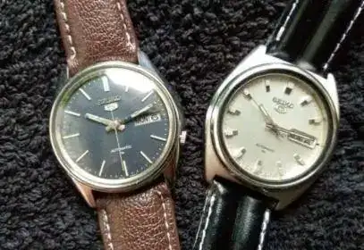

Merece la pena algo asi? Seikos 70's auto

Estos dos Seiko de los años 70 me pueden dar juego para abrirlos y cambiarles piecillas y enredar? Salen muy baratos y en teoría funcionan correctamente, y me parecen bonitos. Que opinion os merecen?
Gracias!
Nunca es buena idea empezar con un reloj automático.con doble calendario.
Lo ideal sería lo siguiente.
1 Reloj de carga manual de tamaño grande y sin calendario.
2 Reloj manual de tamaño estándar sin calendario.
3 Reloj manual con calendario
4 Reloj automático
5 Reloj con doble calendario.
En contra de lo que la gente suele creer tiene más dificultad montar bien un doble calendario que quitar y poner el volante.
Entiendo. A veces da la sensacion de que los relojes mas baratos son los más sencillos en cuanto a tripas se refiere, y se ve que no. Si me pudieras decir alguna marca/modelo de carga manual y buen tamaño que salga tirado para enredos de este tipo, agradecido me hallaria. Aun asi apatece cogerlos y darles una limpieza, a ese precio si estan funcionando bien son un regalo jajaja

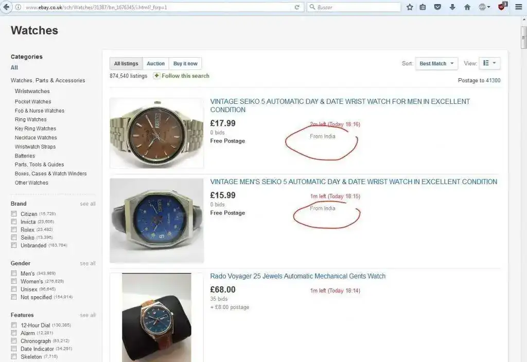

Perdonad, que son las páginas hindúes? Gracias
En ebay hay millones de relojes de bajo precio que vienen de vendedores afincados en india... pero yo he generalizado y puede que no haya sido específico
Perdon
un ejemplo
