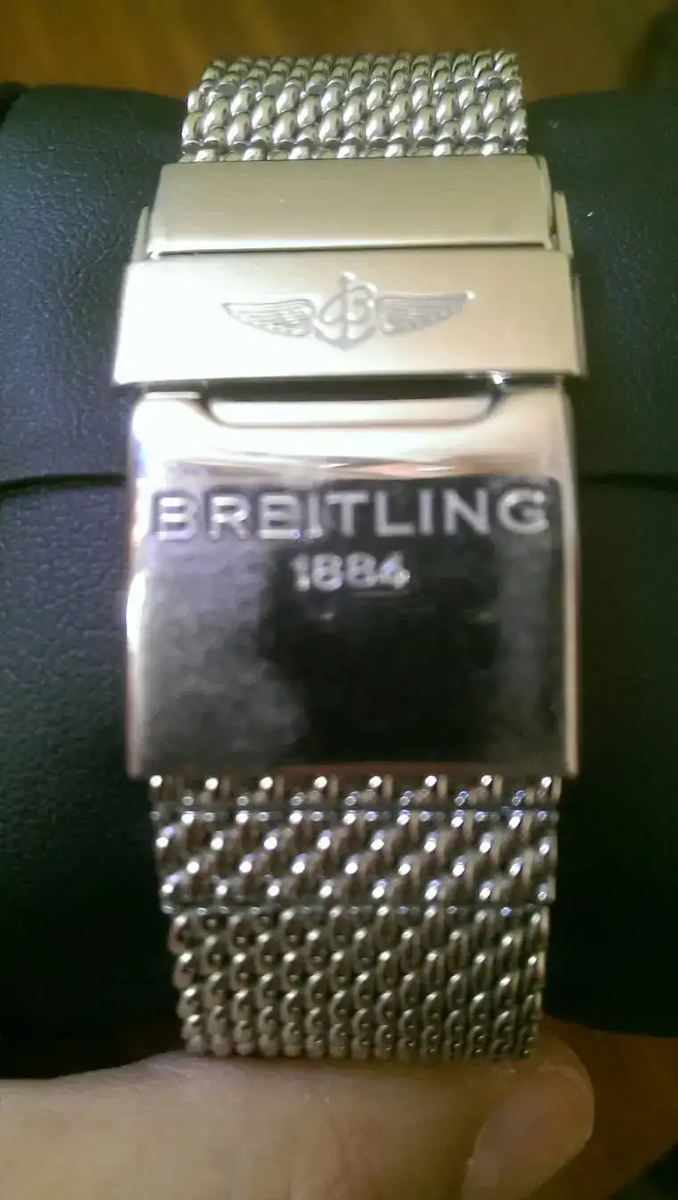

Hola compañer@s. Alguien que haya usado este producto me podría decir si vale para quitar las típicas ralladas del clasp (pulido espejo) debidas al roce de la muñeca contra la mesa al escribir? Adjunto foto del daño. Son relativamente superficiales. O mejor no tocarlo y dejarlo así?
Hola, yo las quité parecidas y en gran cantidad en el Seiko que pongo en el primer mensaje.
Al ser deployante pulido a espejo puede quedarte bien con Sidol o Cape Cod. Si fuera cepillado yo los trato con un taco de lija muy fina de bricolage, actuando sobre plano, y quedan matizadas perfectamente.
