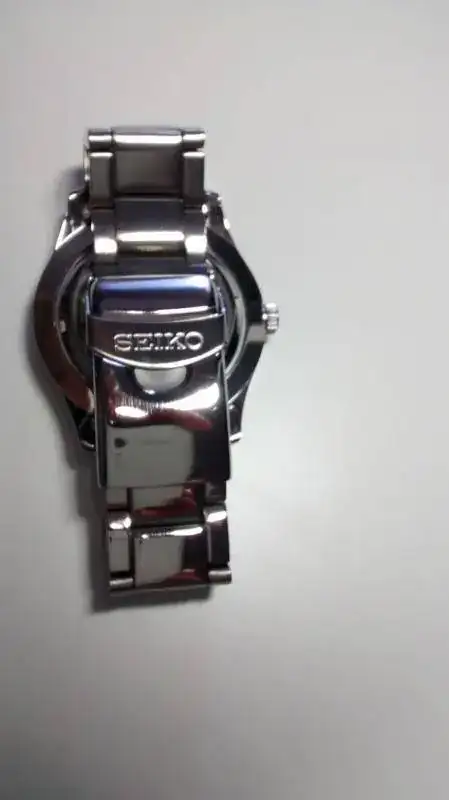

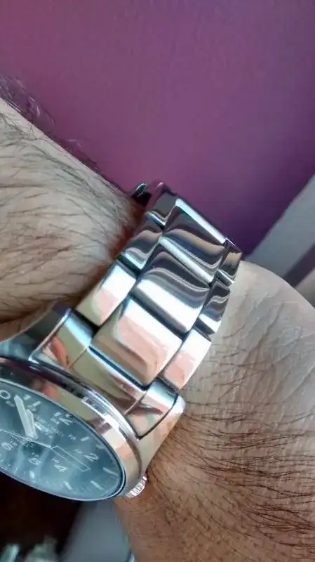

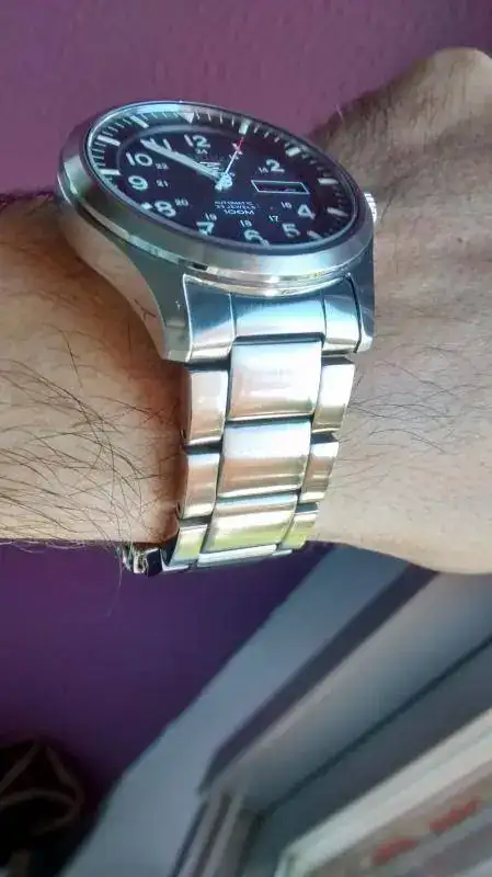

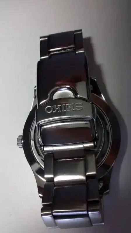

Muy buenas a todos,

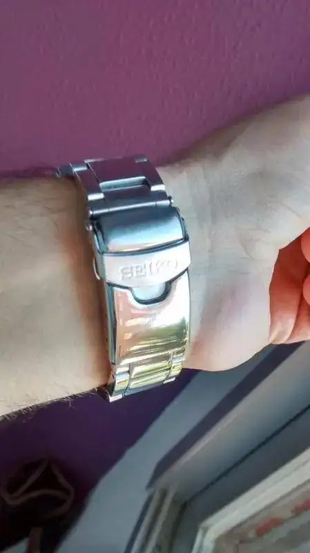

Tenía un bonito Seiko 5 con ya demasiadas rayitas y pelillos en el armis, así que me compré unas toallitas de "Cape Cod", ese producto para pulidos suaves que seguro muchos ya conocen de este sabio foro.
Y tengo que decir que funciona DE LUJO... me las ha quitado prácticamente todas y le he dado un brillo que no tenía ni cuando era nuevo, incluso tiene un tacto distinto, más "suave"... como si fuese un reloj de mayor categoría. Os pongo fotos de cómo quedó, la pena es no haberlas hecho del estado inicial para que se vea el cambio... unas junto a la ventana y otras bajo el flexo (se ve todo reflejado, jeje):
Eso sí, no todo es perfecto... recomiendo poderosamente usar guantes... las toallitas ya de por sí son muy pringosas y con un olor dulzón que se hace pesado. Al frotar desprenden una finísima capa del material, por lo que se forma un barrillo negruzco muy guarrete que te pone todo perdido. Al terminar hay que pegar un buen lavado al reloj. Ah, y no vale para aceros cepillados ni arenados, SÓLO con brillo. Bueno, y dicen que para otros metales como oro, plata, latón, bronce, etc.
Pero con un poco de este producto y paciencia, te deja el reloj mejor que nuevo. Ya no hay razón para sufrir esos antiestéticos pelillos y rayitas que inevitablemente salen en nuestros armis ;-)

Compañero, no es por quitarte la ilusión, pero lo que has hecho es un destrozo.
Lógico que brille más. Le has borrado el acabado cepillado/satinado por el pulido a espejo que da el Capecod. Las toallitas son para uso en acabados pulidos a espejo, creo que viene escrito en el envoltorio. Si no es así, que alguien me corrija.

Exacto, es lo que tú dices... pero no sufras por mí que este Seiko 5 es la versión con armis que viene de origen con el acabado a espejo, no como los que vienen con nylon que son arenados o cepillados ;-)

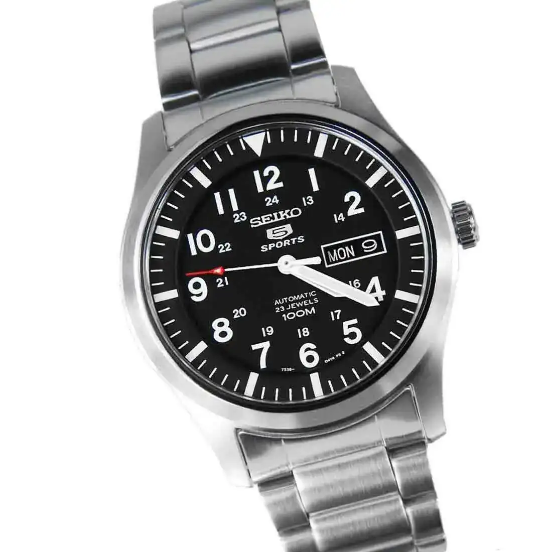

La versión con armis, SNZG13K1, viene con acabado cepillado. De hecho, muy equivocado debo de estar, o en tus fotos se aprecia la dirección del cepillado bajo el pulido. En cualquier caso, lo importante es que a ti te guste.
Sí, tienes razón... pensaba que te referías al acabado "mate" de los demás Seiko 5 de estilo "Military". Pero me gusta cómo me quedó.
Exacto, tengo el mismo y es cepillado de origen. De todas maneras se puede volver atras muy facilmente.

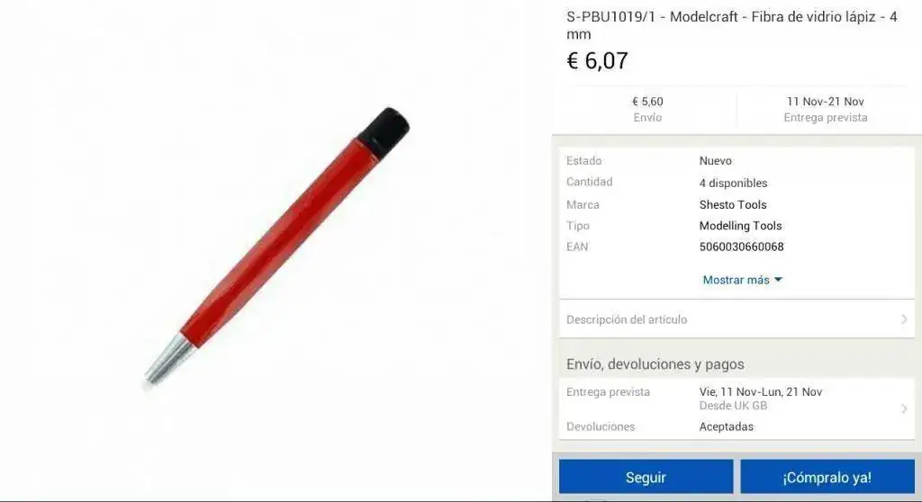

Hola. Aparte del Scot Brite también venden una especie de lápiz que tiene unos hilos de fibra de vidrio que va muy bien..
Eso me parece interesante. Puedes decirme el nombre y marca?
Yo tengo este, y quita rozoncillos en el cepillado de las cajas. Eso no quiere decir que actúe en un golpe que marque una esquina, pero deja buenos acabados en arañazos superficiales.
