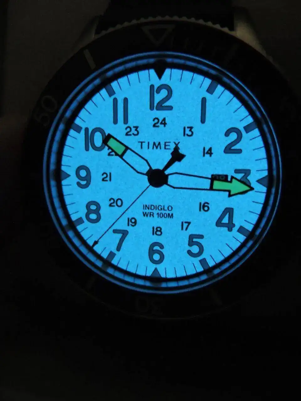

En los mecánicos se necesitaría añadir un detector de luz o incluso un pulsador como el de Timex. Pero meter todo eso, incluido el disco que da firmeza al dial en quizá 1-1,5mm es complicado, pues también hay que meter el captador solar.

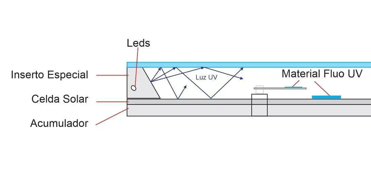

Como resumen Replanteo ambas opciones ya modificadas.
Acá va la primera con acumulador (batería).
- Carga la batería con una celda solar como los Seiko solares. Solo que la batería es una capa mas del dial.
- Tiene uno o varios leds que emiten UV e iluminan el material fluorescente UV. El cristal sirve de espejo, por el ángulo o por tener un recubrimiento reflex.
