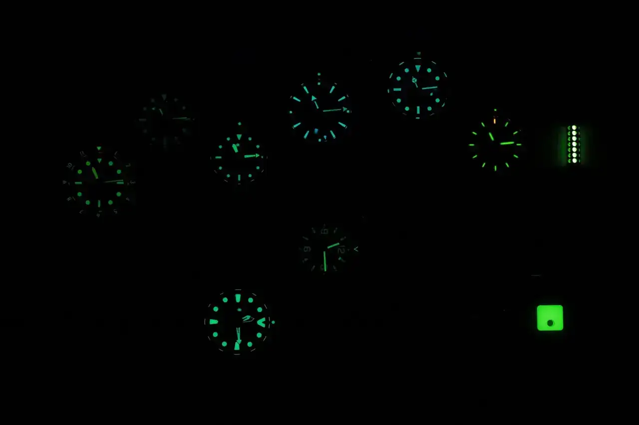

La luminiscencia, en el mejor de los casos, no es que dura toda la noche. Simplemente la caída lumínica, coincide con que tus ojos se van acostumbrando a la oscuridad y a las 4 horas, si te levantas para ir al baño, te es suficiente para ver los marcadores y las agujas. Pero si esa no es la dinámica porque, por ejemplo, trabajas en lugares oscuros y con algo de intermitencia de luz, solo te sirve por un par de horas.
Los tubos de tritio, al margen de ser radioactivos (inocuos en general), iluminan poco, son muy feos (en mi opinión) y limitan enormemente los diseños. A los 10 años o un poco más, debes cambiarlos.

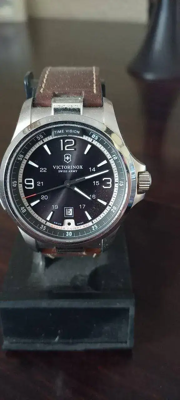

Si quieres un reloj para esto, comprate un Victorinox NIGHT/TIME VISION, ilumina la esfera, tiene una literna hasta la funcion de S-O-S y un locator para que encuetras tu reloj en la oscuridad.
Reacciones: Rollins, mzulu, joselmartinez y 3 más
Te diría que mi Marinemaster es de otra opinión pero no estoy en disposición de asegurarlo (más allá de que, llevándolo puesto, siempre que he mirado, he podido ver la hora con claridad).
No creerás que los diodos son eternos (o la célula solar y el acumulador al que alimenta) ¿verdad?
Y, bueno, eso de que iluminan poco (adivina cuál es el Marathon)...
Reacciones: Rollins, pumpyperro, Silmegil y 4 más
Ni iluminan poco, ni hay que cambiar cada 10 años y lo de feos como dices, es tu opinión :nusenuse:

Depende, lo tengo relojes que duran toda la noche.
De momento me levanto entre las 9 y 10 por la manana, por el frio tengo las persianas cerrados y no veo la luz del dia.
El mejor es el Cartier Pasha Chronografo, no se como es posible que dura tanto y el reloj tiene 22 anos!
En segundo lugar el Tudor BB Chrono con 5 anos y los Submariner tambien avantan.
Pero el San Martin, si lo llevas todo el dia, tambien ves la hora.
De los malos, el mas malo el Hamilton Khaki, no ves nada en dos horas.
Reacciones: RCasaubon
