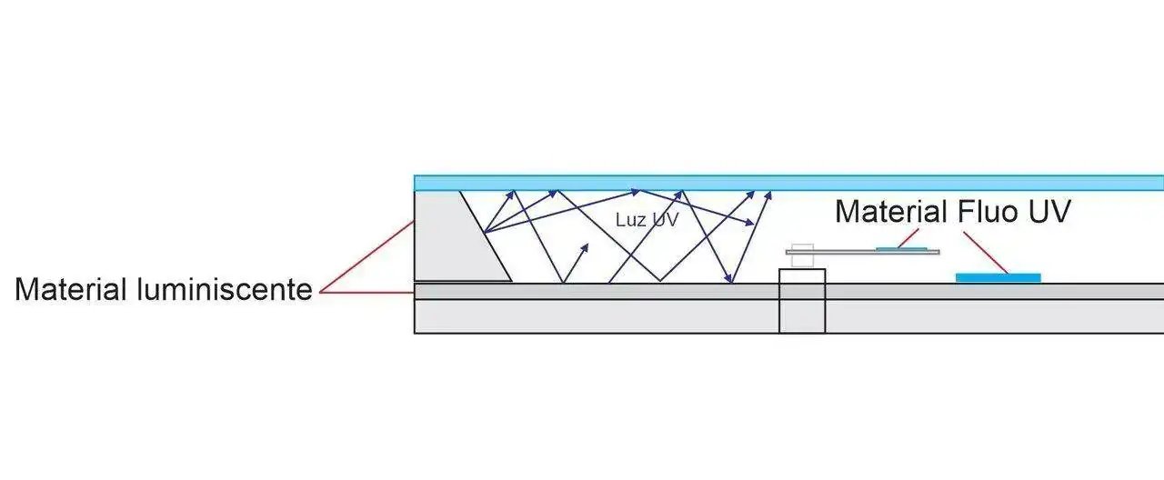

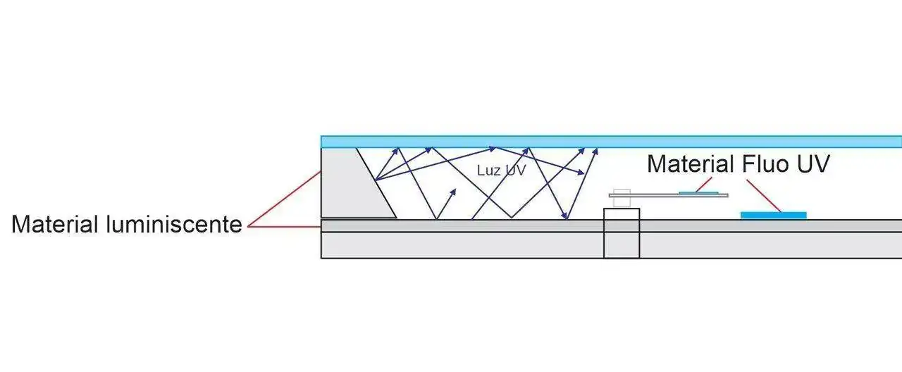

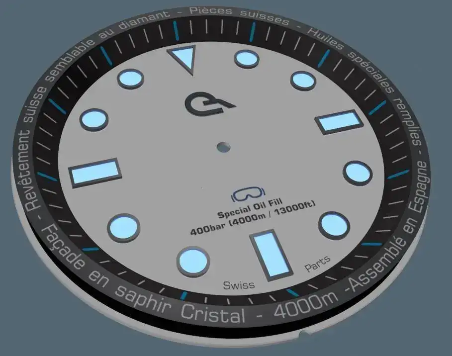

Acá va la segunda idea sin acumulador (batería).
- Tanto el dial como el inserto están recubierto con un material luminiscente que se "cargue" con luz visible.
- Este material emite luz UV. El cristal sirve de espejo, por el ángulo o por tener un recubrimiento reflex e ilumina el material fluorescente que está "pintado" sobre marcadores y agujas.
    11,8 KB · Visitas: 106
Todo esto, por qué? Por qué no usar el lumen tradicional?
Tradicionalmente, la superficie expuesta a la luz de los materiales luminiscentes es muy pequeña y coincide con la superficie que debe, en la oscuridad y por largo tiempo, emitir luz para que se vean los marcadores y las agujas. Por qué no aumentar la superficie que capta la luz (el dial, por ejemplo) y redirigir de manera mas eficiente la energía acumulada (en una batería o en un material luminiscente) a la pequeña superficie a iluminar?

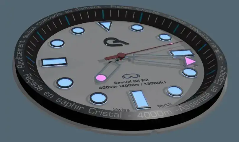

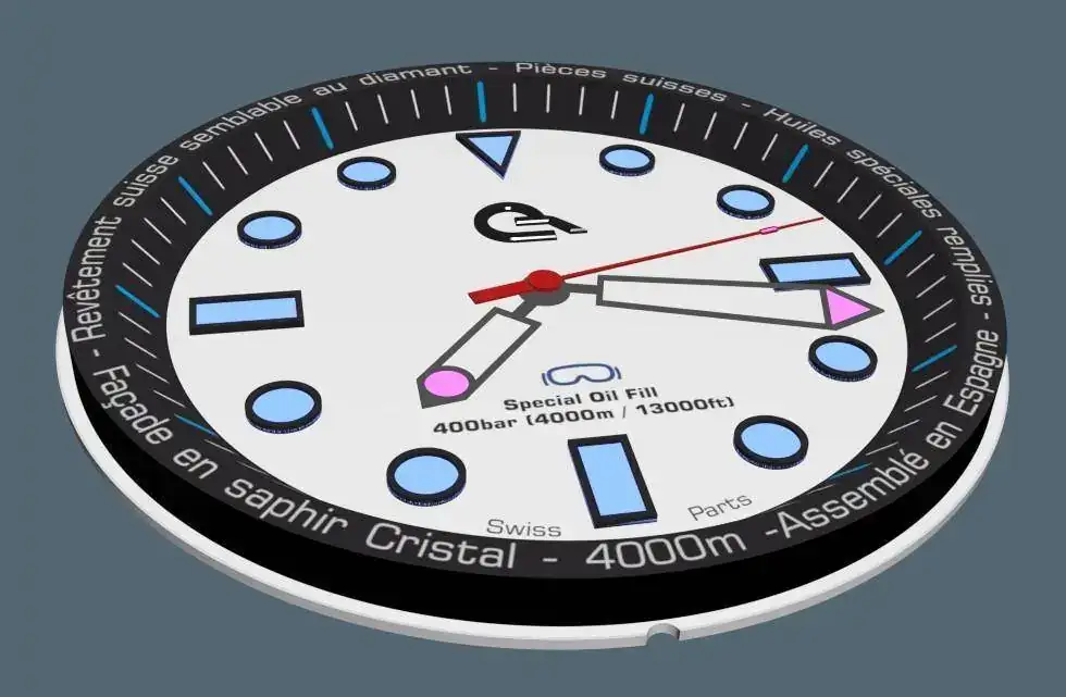

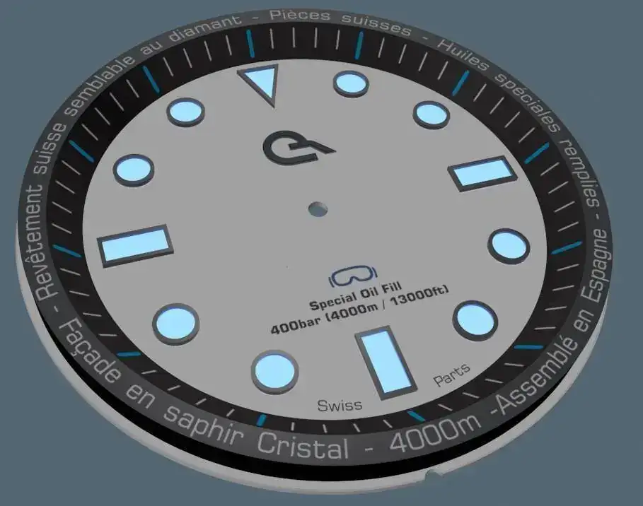

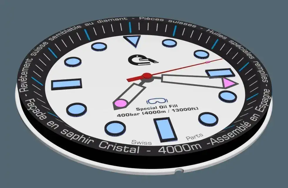

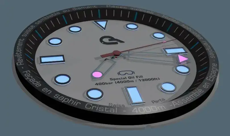

Acá te paso un diseño sobre el que estoy trabajando:
    23,1 KB · Visitas: 96
    31,9 KB · Visitas: 97
    16,2 KB · Visitas: 105
Entiendo que hay un límite físico, al menos hoy, cuando mezclas un material luminiscente con otro fluorescente como se hace en los lumen actuales. Por eso me surgió la idea. Estoy diseñando un reloj y por eso me puse a buscar info sobre los lumen actuales y no me convenció ninguno.
Tiene buena pinta ese diseño.
En cuanto al lumen, los leds con captadores solares necesitan una tecnología de miniaturización a un precio competitivo y luego que tenga aceptación.
En cualquier caso, es tu proyecto en el cual estarás poniendo mucha ilusión y esfuerzo, te deseo la mejor de las suertes.

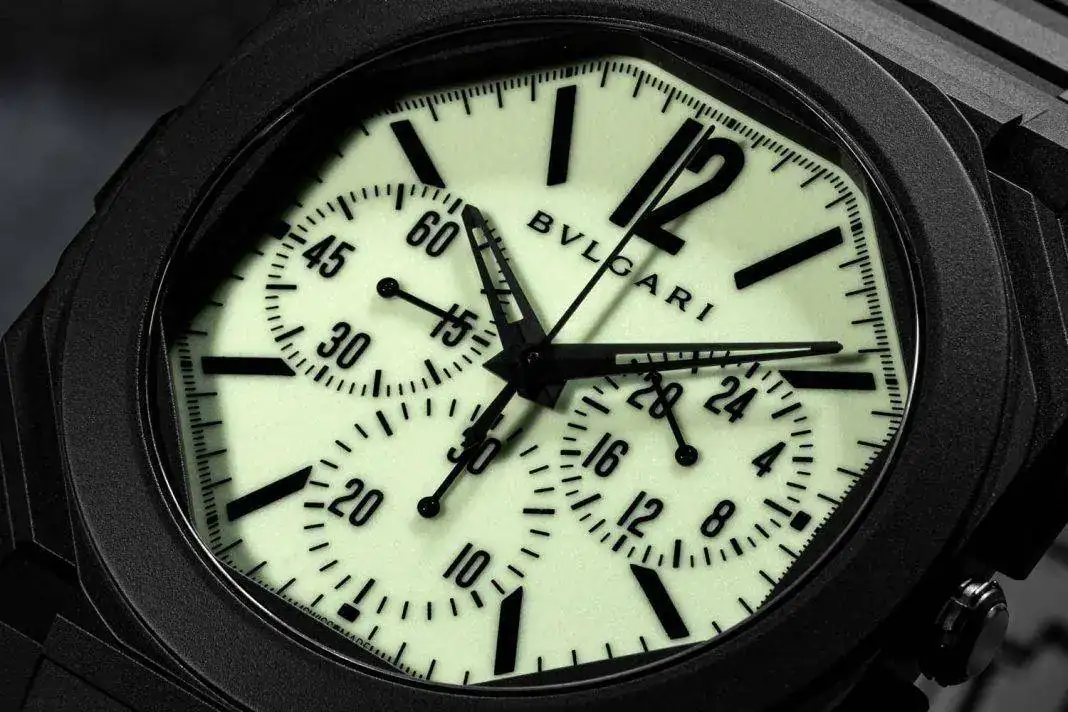

Esto ya existe mas que medio siglo. Los ultimos que lo han inventao, entre comillas, era BVLGARI.
Reacciones: RCasaubon
Me refería al desarrollo de la "Super Luminova" Suiza de RC Tritec. No llega a los 15 años. Antes usaban tritio y otros materiales radioactivos. Tampoco es un desarrollo de ellos pero tienen, según dicen, el 100% del mercado suizo.
Qué "inventó" Bvulgari?

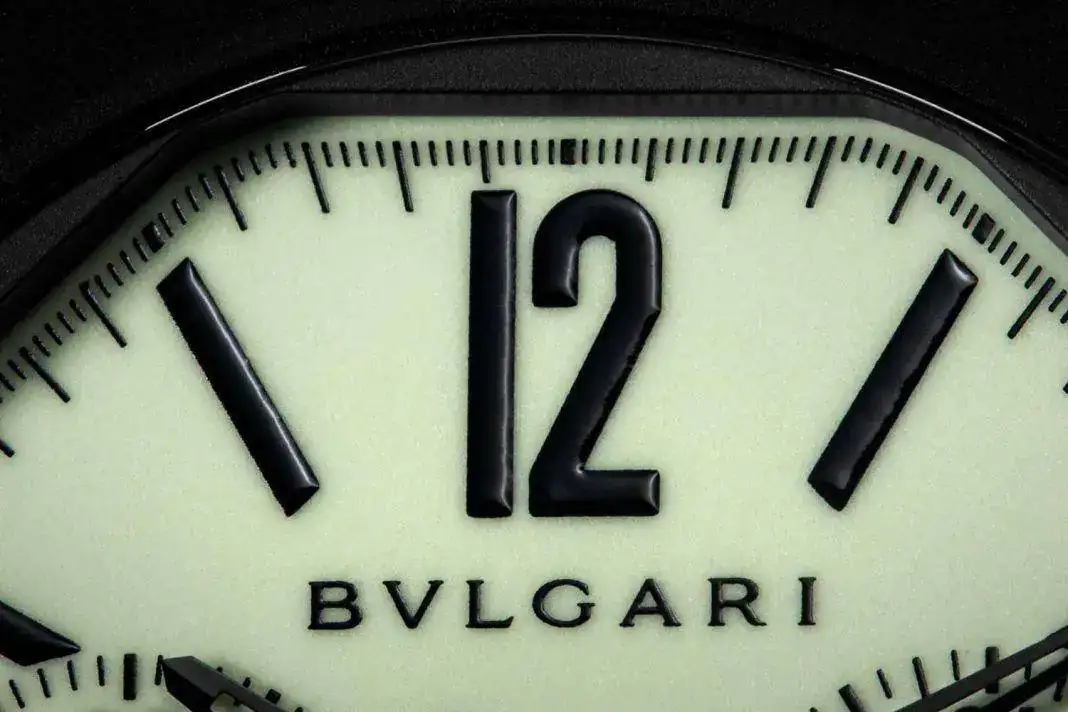

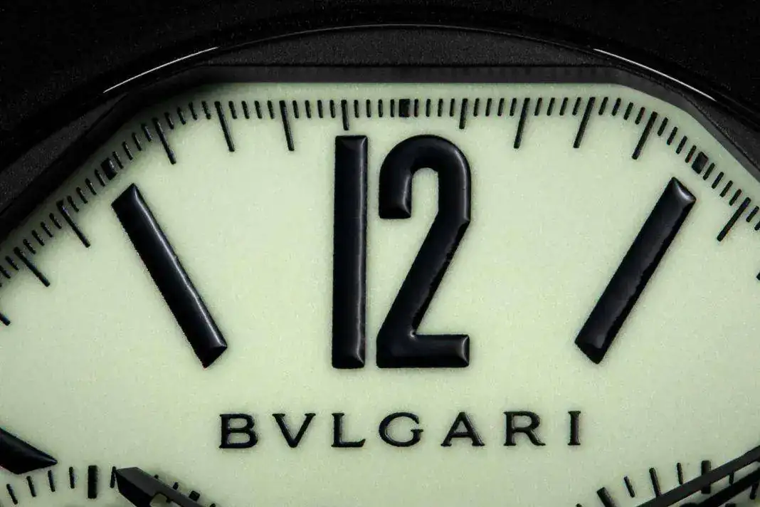

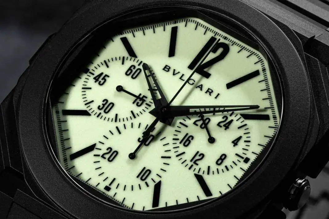

Una esfera que esta totalmente cubierto con lumen. Lo que dicho, esto ya existe medio siglo, pero ahora dicen, es mas blanco. Ya .......
Sí. Ahora lo encontré. Por las imágenes y un par de análisis que ví, es posible que hagan la deposición de los cristales directamente sobre la esfera. Sintetizado u otro método. No es un gran "invento" pero sí un avance que se puede aplicar de otras formas y elimina la contaminación que producen los barnices, resinas y otros sustratos. Además, controlando el tamaño de partícula, puede duplicar o triplicar la potencia lumínica que emite.
