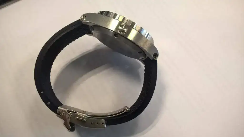

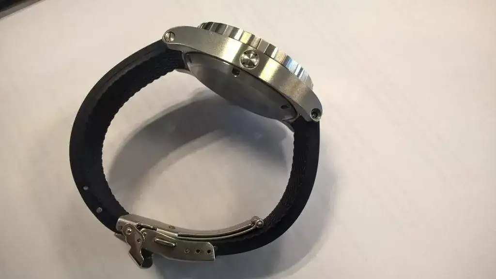

He perdido una tuerca de uno de los pasadores de mi Obris Morgan Explorer. Resulta que la correa de caucho va un poco justa, y seguramente al moverse mueve a su vez el conjunto pasador – tuerca. Ya ensanché el agujero de la correa para que rozara lo menos posible (a base de destornillador pasado a mechero), pero supongo que poco a poco tiende a cerrarse de nuevo.
Aquí el interfecto:
El problema no es crítico, porque tengo un par más de recambio (pedidos en previsión a la marca; por cierto, impecable la atención de OM), y el reloj no se ha caído ni nada. Supongo que precisamente por ir apretada la correa al pasador hace que no se escape.
Pero no quiero me siga pasando. He oído hablar alguna vez de algún tipo de “fijador” para estos casos. ¿Podéis orientarme?
Muchas gracias.
Aquí el interfecto:
Ver el archivos adjunto 313681
Muchas gracias.
