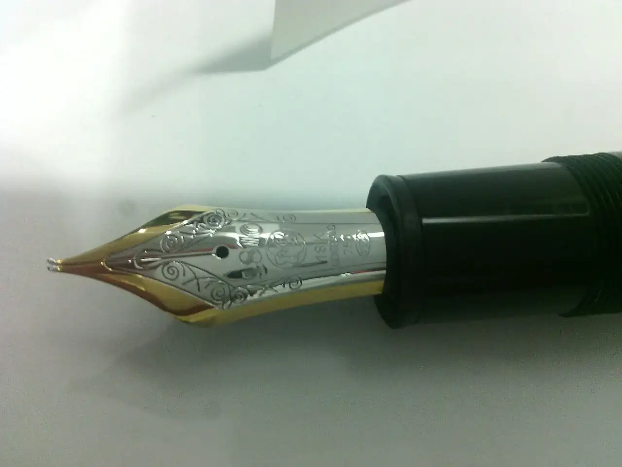

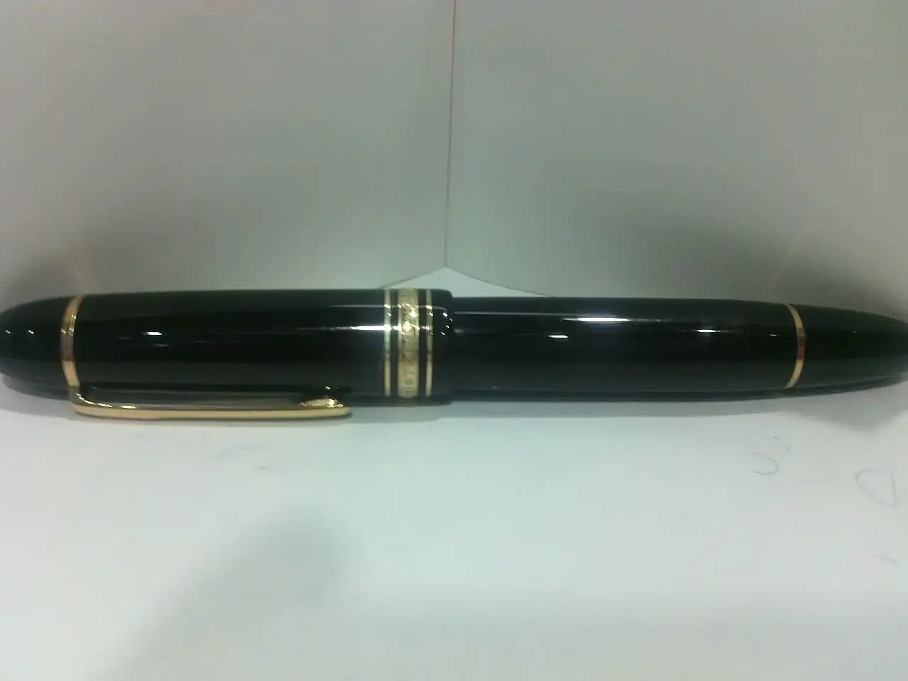

Me regalaron esta hermosura , ( me dijo la persona que me la dio que es una Mb 149.) pero no la he podido probar por que no tengo la tinta , pero antes de usarla me guataria me ayudaran en comprobar si es o no original. ademas se ve una separacion en la punta del plumin y me gustaria me ayudaran si esto es normal o malo y que debo hacer , esta es mi primer estilografo y me gustaria que fuera original y que no tenga nada malo en su correcta escritura.

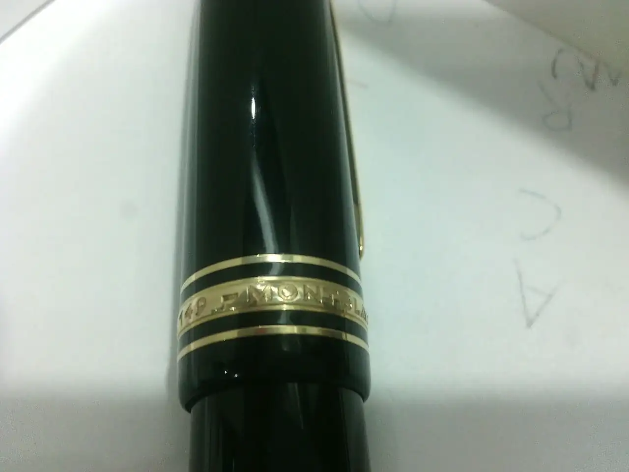

en el aro aparece el siguiente codigo fb 102743
Por ultimo se me gustaria me ayudaran fechando el año de fabricacion ysi en verdad es una 149 o que referencia es.

Brevemente respondo a sus preguntas: ese plumín está estropeado, los iridios están separados y elevados. Tiene arreglo pero debe hacerlo alguien con experiencia, hay peligro de que salten al intentar enderezarlos.
Se trata de una MB 149, lo puede ver en la inscripción de la banda de oro del capuchón.
Sobre su autenticidad, es norma del foro no hablar ni siquiera como información sobre ese tema, pero bueno, a mi no me parece que sea una falsificación. Si carga por émbolo no lo va a ser, verifique que no carga mediante cartucho.
Abro el hilo porque entiendo que el autor lo debió cerrar por error al ser nuevo en el foro y esa pluma es original.

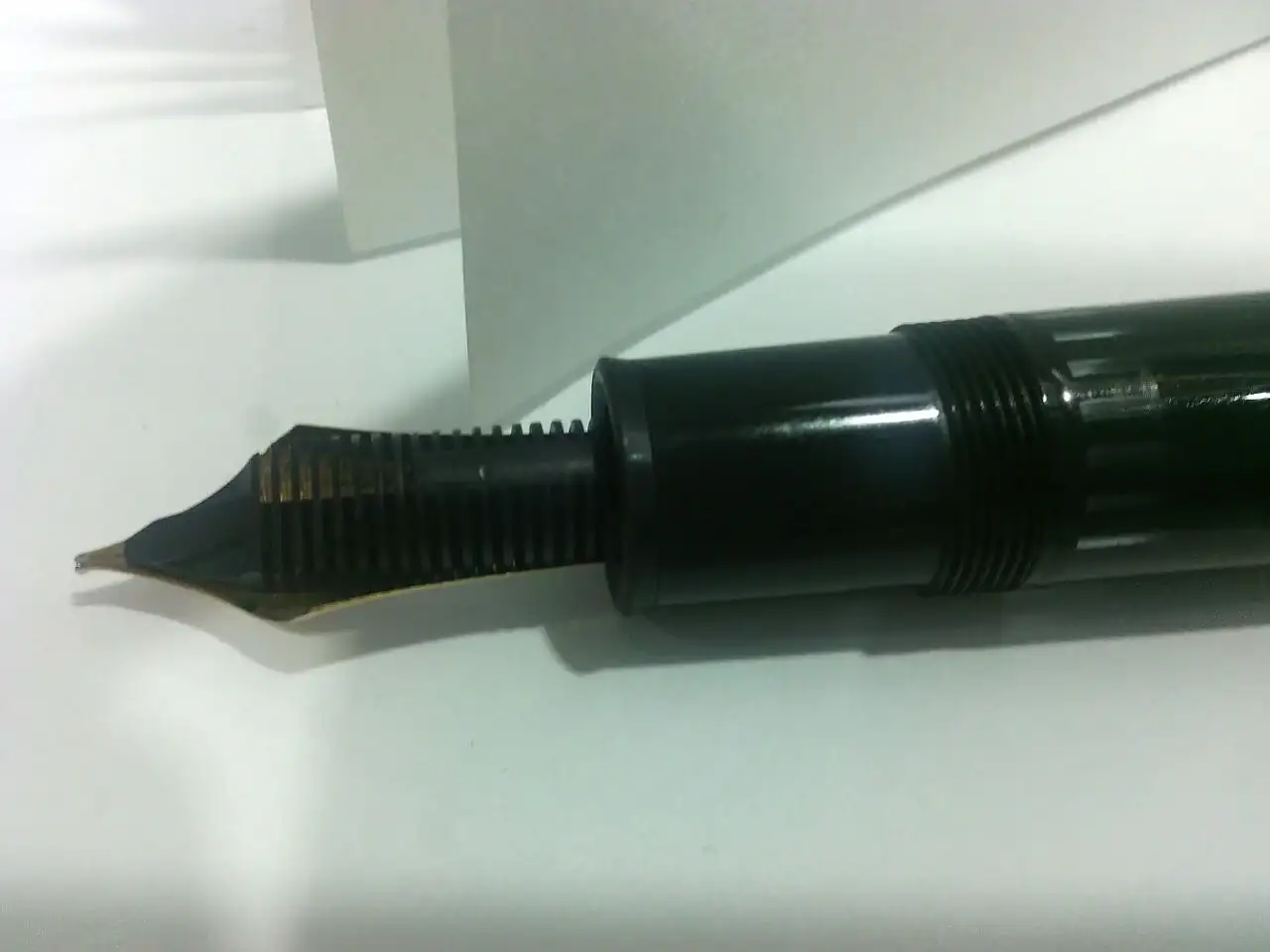

Estoy con nuestro moderador en que parece una Montblanc auténtica, y de que el modo más sencillo de comprobar su autenticidad es comprobar sí el culote de la pluma gira y se ve que es una pluma de émbolo como las verdaderas 149. Sí es de cartucho ni siquiera llevará el barril parcialmente transparente para ver el nivel de tinta, ¿podría poner una foto de la pluma sin capuchón? Así podríamos ayudarle mejor.
Me autoedito, sí que se ven las ventanitas y corresponde a una pluma de serie antigua, puede que de los 80 y ese plumín monocolor podría ser decisivo, a ver que dicen los expertos del foro.
No, no es de los 80... Al menos si todas las piezas son de la misma época y ninguna ha sido sustituida. El alimentador de plástico significa que es posterior a 1992. Con plumín bicolor 18k ha de ser anterior a 1996 (en ese año se introdujo el tricolor). Así pues, fecha de fabricación entre 1992 y 1996.
No existen falsificaciones de modelos Montblanc con sistema de carga por pistón.
Yo creo que será muydifícil reparar eso sin que salte el iridio. Está muy doblado y en la parte más fina, terrible. Hay que llevarlo a un gran especialista para que pueda repararlo o cambiarle el plumín, el cual costará muchísimo.

Coincido. Es auténtica.
Respecto a la datación: es del período 1990-1994 (Recordemos: alimentador de plástico (primera fase) y plumín bicolor 18K), además, la Hemingway, realizada en 1991 y salida a mercado en 1992 ya llevaba dicho alimentador.
Respecto a la reparación, tienes dos salidas:
1) Llevarla a la casa (MB), que te van a cobrar su tarifa.
2) Llevarla a un taller especializado en estilográficas, que en tu país no sé cuál puede ser... deberás averiguarlo. En caso de que se rompa al intentar arreglarlo, puedes encontrar plumines para la 149 en "la bahía" a precios "módicos".
