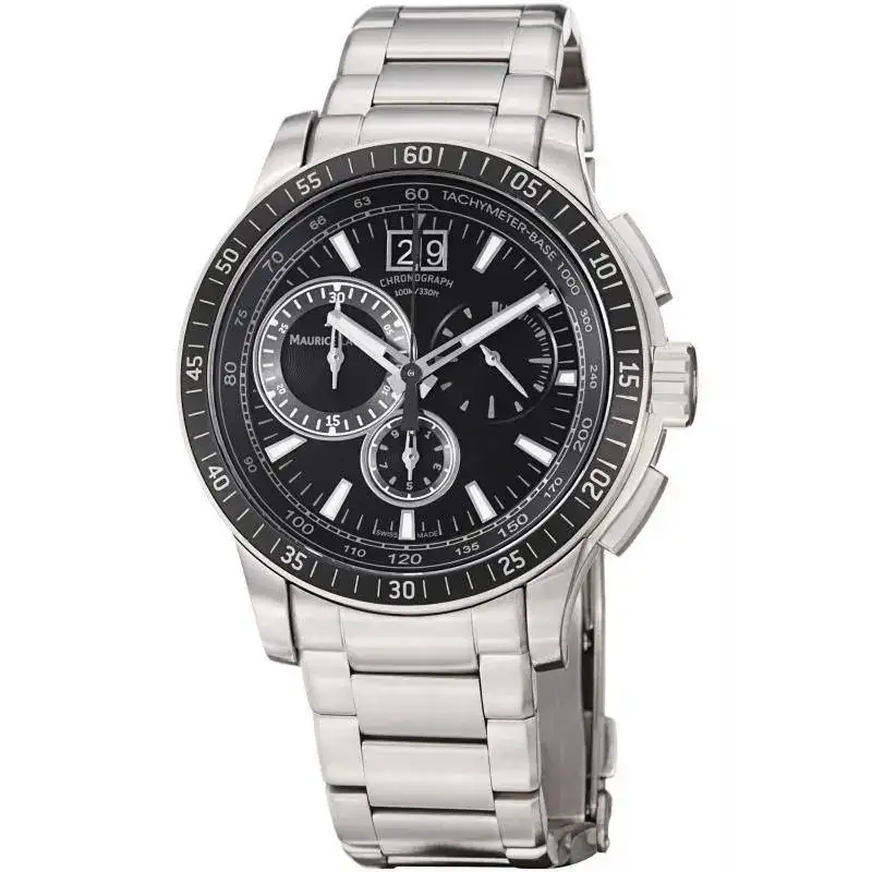

Tengo un Maurice Lacroix Miros sport chrono como el de esta foto
Resulta que a raiz de cambiar la batería, el crono ha dejado de resetear a 0 y se queda en el segundo 58
Ha podido fastidiarse la maquinaria?
O hay que resetearlo de alguna manera especial después de cambiar la pila
Gracias!
Ver el archivos adjunto 323189
Gracias!
No lo pasa nada, solo necesitas saber el procedimiendo de ajuste a cero de su movimiento......dame un momento...
....estoy, parece que lleva una Ronda 5040B, el procedimiento es el siguiente:
Saca la corona a la posición de ajuste de hora.
Pulsa los dos pulsadores a la vez y mantenlos dos segundos.
La aguja de segundos dará una vuelta para indicar que esta en ajuste, con el botón superior llevala a 0 (si lo dejas pulsado avanza de continuo)
Con el botón inferior cambias de aguja a ajustar.
Puedes ajustar las 3 del crono pués llevan motores independientes.
Cuando termines de dejarlas en su sitio mete la corona.
Muchísimas gracias!
Ya están todos los subdiales a 0 como debe ser
Me hace mucha ilusión tenerlo lo mejor posible, ya que tiene un gran valor sentimental
