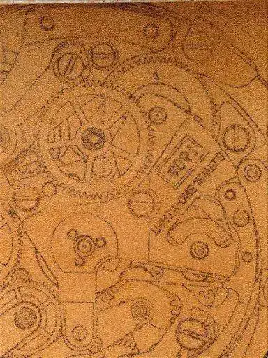

esto es lo que he conseguido...
la entrada completa en mi blog:
http://correas-alfre.blogspot.com/2015/09/ensayo-de-diferentes-sistemas-para_3.html
Espero que os sea útil, estoy a vuestra disposición.
Un abrazo
Esa ultima mola... vale para todas las pieles?
Alguna cosa se me ocurrirá... digo yo, no? [emoji16]
MOLA!!!! MUCHO!!!! Esto te permite hacer muchísimas cosas. Me parece genial!
Yo creo que si vale, pero mejor cuanto mas claras. De hecho creo que podria funcionar hasta en color, pero he de ir probando y probando...
un abrazo amigo!!!
jiijijjji, siii se abre un campo interesante de trabajo...
Mas locuras...
Un Bes ote

Muchisimas gracias Cipriano, no me hable de usted que me hace viejo!!
la verdad es que solo lo he lavado ( agua y jabon), lo he frotado ( esponja y dedo gordo) y poco mas, no creo que a algo hecho con piel haya que darle mucha mas "candela". Tambien pienso que si el objeto es "eterno" la decoracion no es necesario que lo resista...
Hoy por hoy estoy contento con el resultado...
Un abrazo

lo de la camiseta descartado, son unas laminas similares a las calcomanias, no dejan transpirar y la piel no deja de ser algo vivo con lo que acabaria echandose a perder.

¿Has probado a imprimir con impresora láser sobre papel muy satinado o couche y transferirlo a la piel planchando con calor seco? El tener se despega del papel y se funde al nuevo soporte.
hummmmmmmm
Nunca lo había probado sobre piel, temía que la acetona la dañara.
Había probado con piedras y resiste bien a la intemperie.
El reto es acordarse de voltear la imagen antes de imprimir [emoji12]
