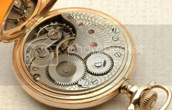

Para que te hagas una idea de la calidad de los mecanismos:

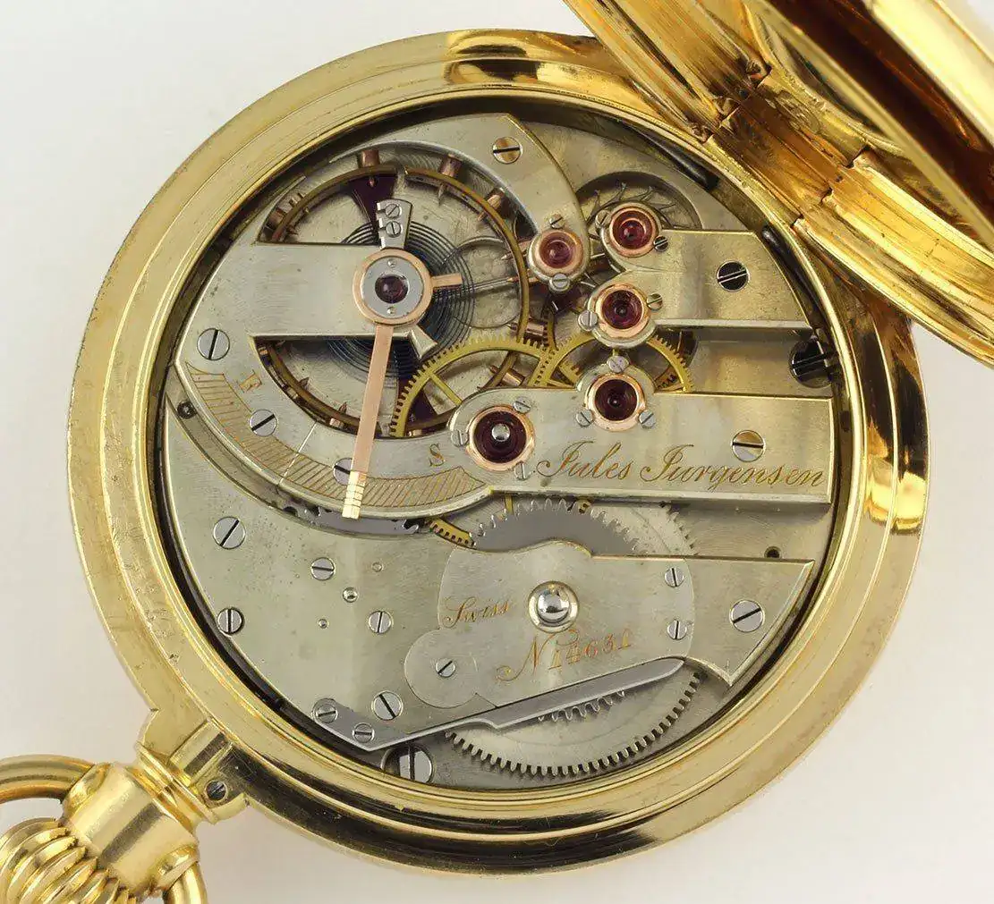

Jules Jurgensen

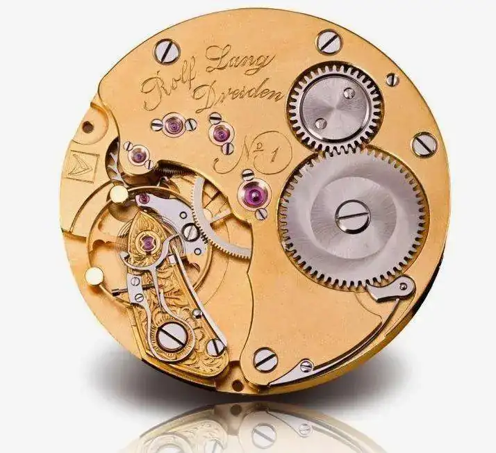

La Union Dresden Rolf Lang , Glashütte.

Jules Jurgensen me ha impresionado, no lo conozco de nada. ¡No conozco ESO!
¿Cómo he podido aguantar esta oscuridad?
Bueno, lo digo un poco de cachondeo, pero el trasfondo es completamente serio. Me impresiona el Jules Ju...comosediga.
¿Nos cuentas algo de eso o me pongo ya mismo a buscarlo?
