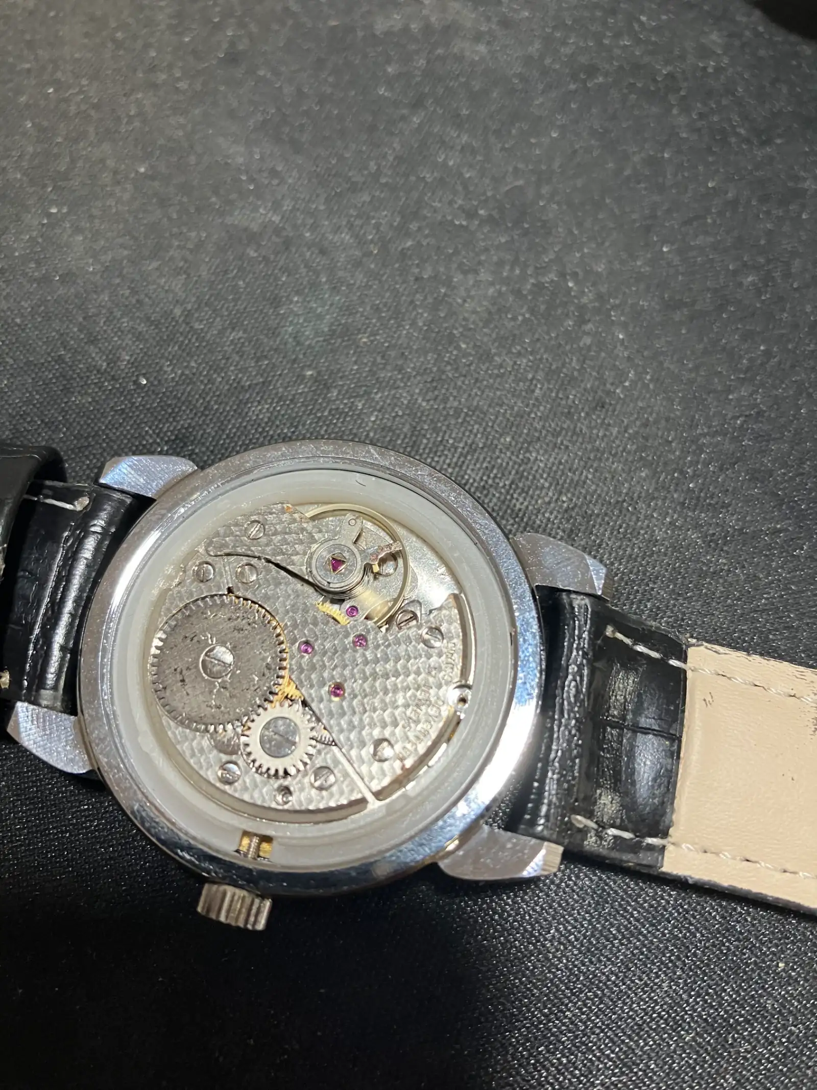

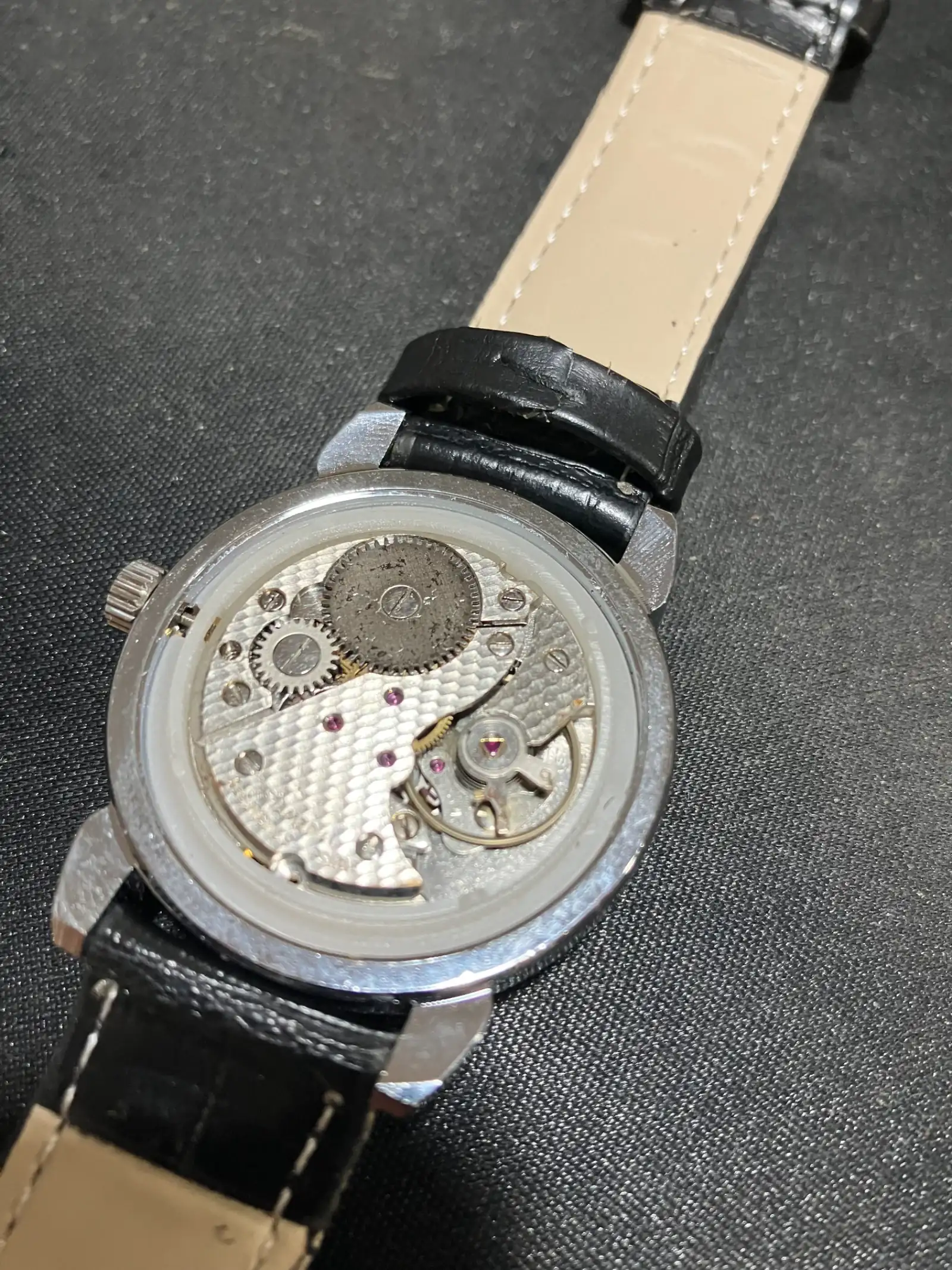

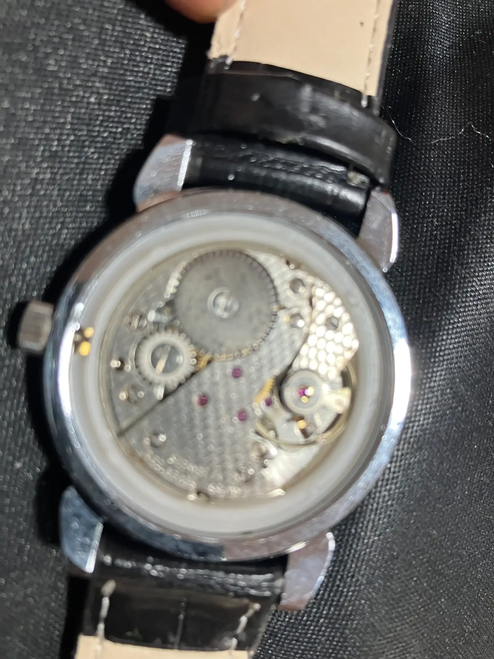

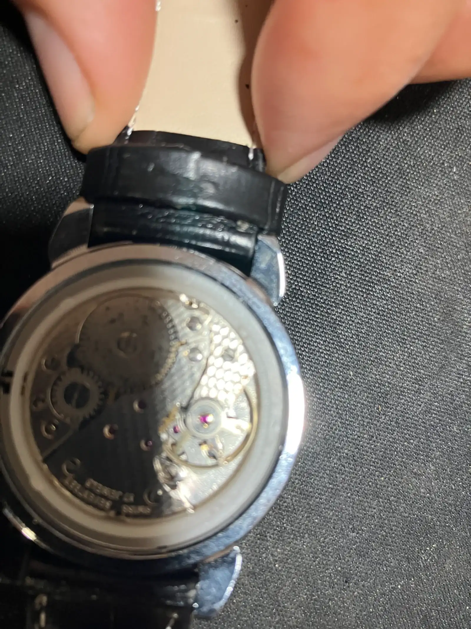

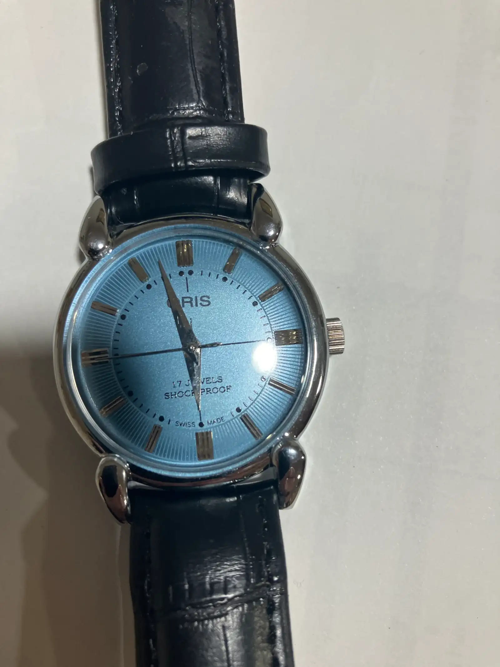

He comprado el reloj que se adjunta en fotos. El vendedor de Canadá por EBay tiene un 94,7% de puntuación y en su anuncio sigue vendiendo relies ORIS, diciendo que son auténticos. Yo he abierto la caja y no me ha gustado nada el calibre. En la foto no se puede apreciar pero debajo del volante aparece como una flor de trébol y dentro parece que las letras ST. Estuve leyendo que ORIS en los años 60 compraba ebauches y los montaba en sus relojes. He estado buscando el calibre 632 en algún diccionario de calibres y no me da la sensación de que sean los mismos. Antes de efectuar reclamación me gustaría saber la opinión de los expertos. Ya sé que las fotos están regular. Intentaré hacer mejores, pero de entrada tener una apreciación vuestra. Muchas gracias.
Pues reclama ya, más falso que un euro de madera. Hace unos 10 años, ebay estaba plagado de relojes como ese y de otras marcas. Se hacían en la India, y se vendían como originales. La máquina es una ST-96.
Gracias, haré la reclamación a ver en qué queda.

Bombay specials los llaman

Como la ginebra.! Menudos sinvergüenzas hay por ahí, y con una puntuación del 95%. No lo entiendo. Ya he hecho la reclamación a Ebay, y también he advertido a Paypal. Ya veremos pero esta gente se tiene que ir fuera del sistema.

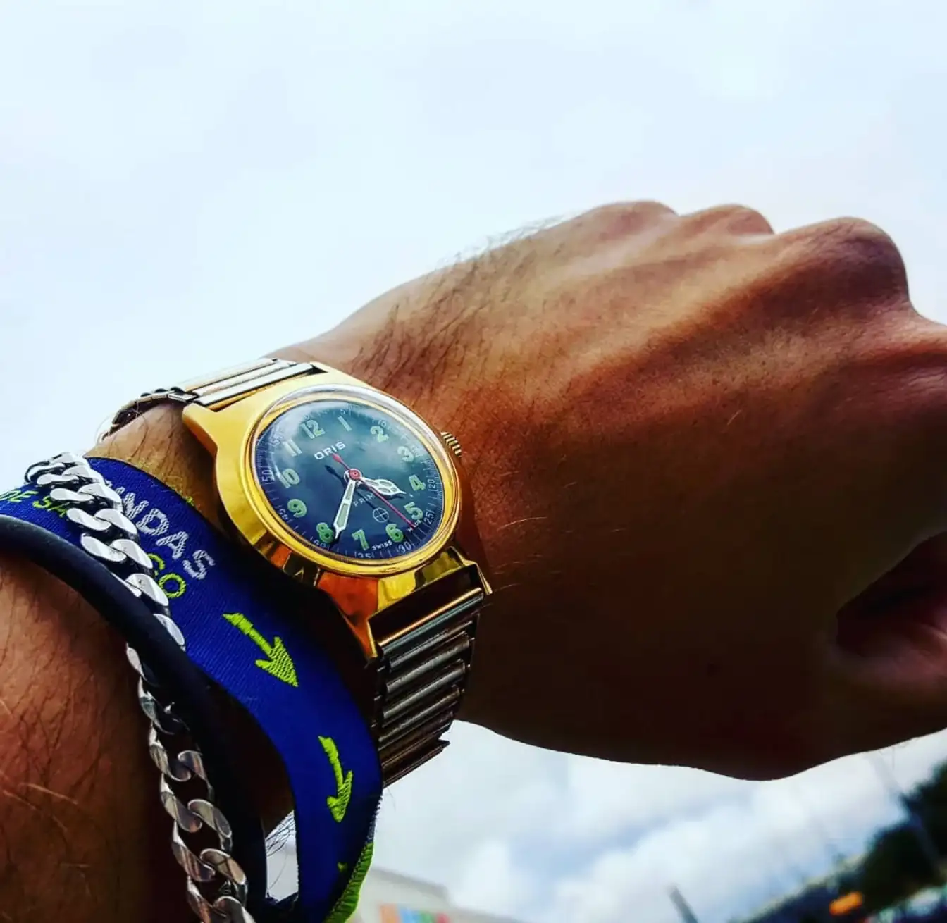

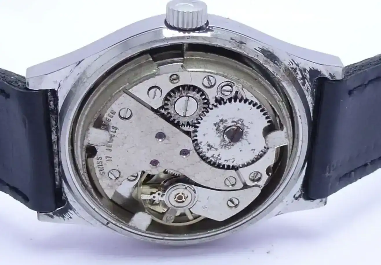

Yo empecé en esto de los vintage con uno así y aquí sigo! 30 euros me gasté en él y lo miro con mucho cariño.
De esta foto hace casi 10 años.

Un curry de toda la vida.

Ya lo denuncié y me han enviado desde la plataforma EBay que me abonan el importe pagado, y de la devolución del reloj no me han dicho nada de momento. Si es así no me puedo quejar de que al día siguiente de cursar reclamación la corrijan. Y por esa confianza he comprado otro ORIS del modelo Les Belmonts, automático a otro comprador espero que esta vez sea original. A ver si hay suerte!

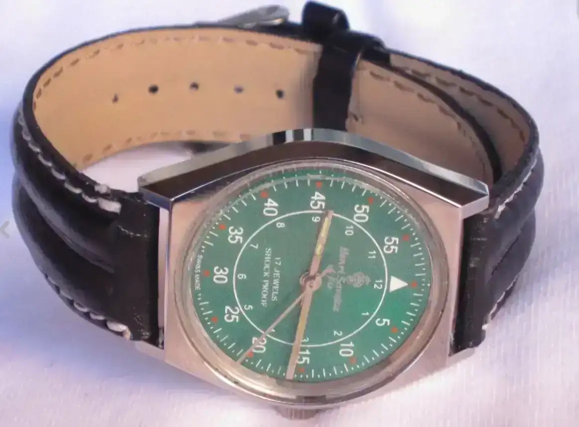

A mi me pasó con un Henry Sandoz de esfera verde con la roña y el óxido propio de los monzones... Logicamente recuperé los 21 € que me costó....
Al menos el tuyo tiene la bata de plástico íntegra.... :laughing1:
