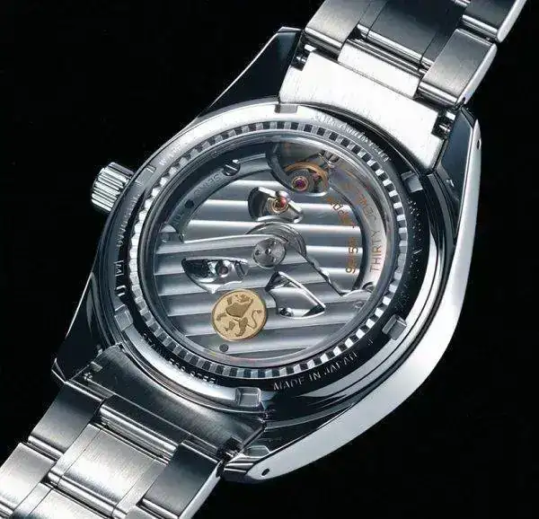

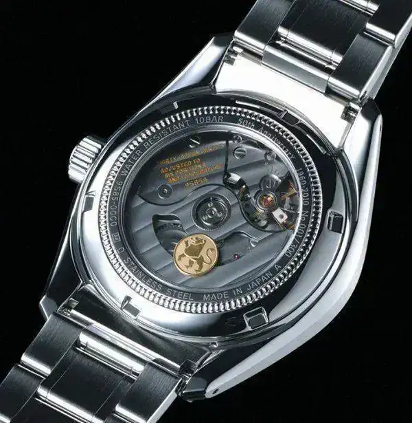

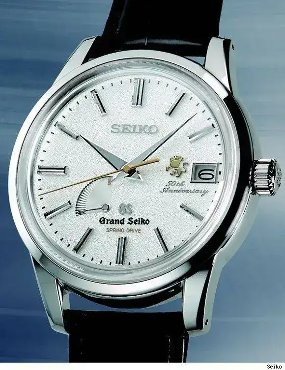

Los GS y los KS, efectivamente, solo se comercializaron en Japón. Existe modelo actual del GS, pero no del KS. Se utiliza la tapa cronómetro en la actualidad para los GS, todos ellos ajustados según el COSC japonés que se dice es más estricto que el suizo. Es una interrupción en la cronología de la Seiko, ya que los últimos ejemplares originales de los GS y KS cronómetro no llevaban el león, si no las iniciales GS, KS (con el símbolo de la división) y añadido los de Chronometer o Chronometer Superior.
Existen hasta ejemplares a los que se ha añadido el león en la esfera.
Fue lanzado a 25.000,00.- dólares.​
