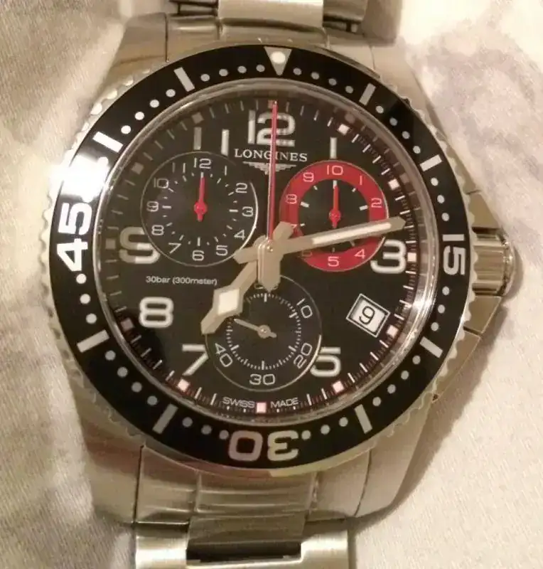

Hola a todos, resulta que me he comprado ese reloj y quisiera que ustedes me ayudarán,
me lo compre ya que es una marca de prestigio, no se sus cuidados, no se qué precauciones tiene al momento de mojarlo porque sólo se que se puede mojar hasta los 300 mts, como limpiarlo, que les parece etc...también lo compre porque estéticamente me parece muy lindo pero de relojes no se nada, espero respuestas y eso, muchas gracias...

Buenas,
Mójalo todo lo que quieras. Pero si te bañas con él en el mar, no olvides aclararlo con agua dulce después!
Saludos!
Enhorabuena por el reloj, es muy bonito; como consejos más básicos: Cuidado con los golpes, los cronos suelen ser más delicados, lo puedes mojar tranquilamente, pero no se te ocurra accionar los pulsadores del crono en el agua, ducha, piscina... Después de llevarlo al mar, si nadas con el, límpialo con agua dulce. También lo puedes limpiar del sudor con una bayeta fina. No resetees el crono (ponerlo a 0) con el botón inferior, mientras este, esté activado. Llévalo bastante tiempo seguido, así se estabilizará su marcha(es como hacer el rodaje de un coche)Léete bien las instrucciones que da el fabricante y disfruta de este bonito reloj. También yo pensaría en ponerle alguna vez una correa de piel y te parecerá que estrenas reloj nuevo :)

Yo juraría que ese crono es de cuarzo, así que es menos delicado a golpes. En cuanto a mojarlo siendo un 300 metros no me preocuparía mucho...
Disfrútalo y no te obsesiones, lo puedes mojar sin ningún problema.

Por favor, disculpen mi ignoracia, yo solo miro relojes porque me resultan atractivos, pero aqui hablan de ETA, cuarzo, automatico y muchas cosas mas que no conozco, porque dicen que el cronometro no lo puedo activar bajo el agua ???
porque no se puede cambiar fecha entre las 8 de la tarde y las 4 de la mañana ????
porque algunos dicen que no le moje cuando se supone que es un reloj hecho para el agua ???
porque algunos dicen que no puedo apretar el boton de mas abajo para volver el cronometro a cero sin antes detener el cronometro con el primero boton ???
alguien me puede explicar el cronometro de mi reloj ya que el de 1 a 10 que mide ???
y el de 1 a 12 ???
claramente el largo mide los segundos cuando lo activo.
algunos llaman rosca, otros corona yo solo se que es la redondela para cambiar la hora y que se puede sacar afuera en 2 tiempos, el priemero para que es para la hora y el segundo para que es ???
porque no se puede cambiar la fecha sin antes dar toda la vuelta del dia/noche ???
os espero no mariarlos pero soy menos que un novato y me esta picando el bichito de los relojes, me encanta el omega speedmaster co-axial(que coños es eso) automatic que tiene fecha y unas agujas naranjas, pero sin antes aprender de este longines no puedo pérmitirme comprarlo y despues cargarmelo por ignorancia...
Donde puede conseguir un manual de mi hydroconquest ya que el que vino en mi paquete es como un manual para todos, y yo quiero algo ams especifico de solo MI RELOJ...
DE ANTEMANO MUCHAS GRACIAS.

Pero alguien me puede echar una mano con las consultas de manera rapida, que pasa con los golpes, me lo puedo cargar o aguantara...es verdad que solo se puede rayar con diamante, que es eso de calibre ??? Gracias.
Hola Gotchalo,
Algunas de las respuestas a las preguntas que planteas están ya tratadas en detalle, te recomiendo que uses el buscador del foro en la esquina superior derecha.
Por otra parte y sin entrar en muchos detalles:
<<Por favor, disculpen mi ignoracia, yo solo miro relojes porque me resultan atractivos, pero aqui hablan de ETA, cuarzo, automatico y muchas cosas mas que no conozco, porque dicen que el cronometro no lo puedo activar bajo el agua ???
Puedes activarlo bajo el agua, no hay ninguna limitación técnica al respecto, pero al accionar los pulsadores hay posibilidad de que entre agua, por ello aumentas el riesgo de mojar (y por ende dañar) la maquinaria.
Depende del calibre (el motor del reloj), los engranajes del cambio de fecha están ligados a los de la hora. En ese intervalo de horas se produce el cambio de fecha automático del reloj, por lo que ambos mecanismos estarán desembragados (o engranados) temporalmente y no es bueno que lo fuerces ya que lo puedes dañar o incluso partir.
Porque son conservadores, de todos modos para ir sobre seguro divide por 10 el WR de tu reloj para tener un valor fiable. AH! y ojo con la corona, siempre cerrada/roscada!
Por el mismo tema de engranajes, es como si vas en 3a con el coche y metes la marcha atrás, recuerda que tienes un motor en la muñeca.
Sin saberlo, diría que los minutos
y el de 1 a 12 ???
Sin saberlo, diría que los horas
algunos llaman rosca, otros corona yo solo se que es la redondela para cambiar la hora y que se puede sacar afuera en 2 tiempos, el primero para que es para la hora y el segundo para que es ???
La corona es la pieza redonda, y puede ser roscada en los divers (de buceo) para evitar la entrada del agua. Hay que asegurarse de roscarla para asegurar su estanqueidad. Normalmente después de roscar tienes la opción de cuerda manual (para remontar el reloj o darle energía), en la primera posición se ajusta la fecha y en la segunda las horas. Seguro que en el manual de tu reloj lo explica, si tienes dudas tan básicas no estaría de más leerlo con detenimiento.
Se puede, pero no sabrás si cuando tu ves las 10, son las 10h o las 22h, por eso el truco de ver pasar el día para saber si estas en am o en pm.
Lo que tienes es lo que hay, mira que calibre monta y busca su apartado.
Muchas garcias a todos...>>
Un saludo y recuerda que ninguno nacemos sabiendo, aunque antes de preguntar estaría bien usar un poco el buscador para no repetirnos tanto.
