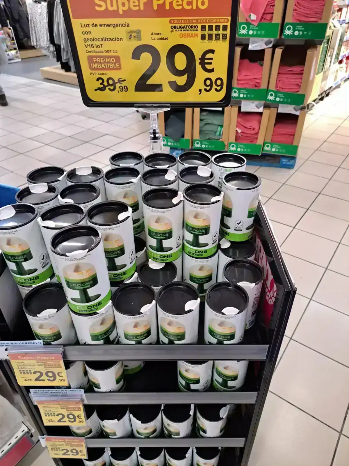

Corran que se acaban y se las quitan de las manos a los de las tiendas. Que el 1 de Enero estarán los agentes en las puertas de los garajes agazapados para mirarnos la guantera.
Ya la pillaré cuando vuelva de vacas a mediados de Enero. Estarán algo más rebajadas ya que querran largar el stock y como no voy a usar el coche...

Ya el carrefour por ejemplo las está empezando rebajar, hasta 10 euros. Entre eso y el cupón...espero no pagar mas de 10. Y hasta mucho me parece para esa 💩 de luz.
