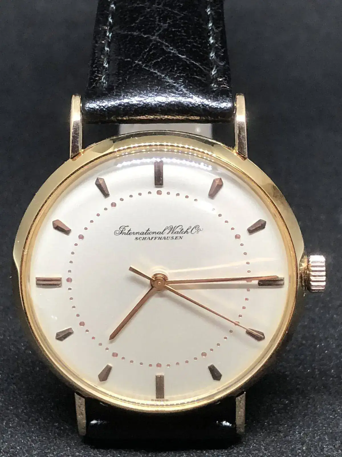

Exacto. Quedo perfecto de verdad.
    94,3 KB · Visitas: 159

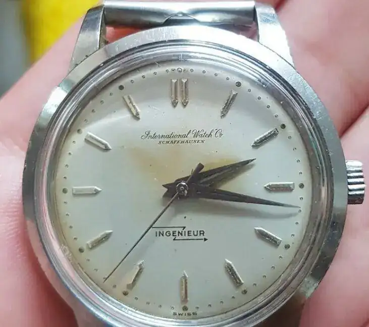

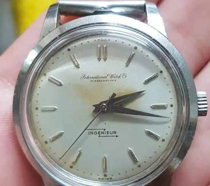

Este INGENIEUR es un tesoro muy raro y muy caro hoy en dia, porque es la version sin fecha y la esfera parece mucho a los Patek Phillipe de estos anos, so llamado Calatrava. Creo la referencia es 666 o 766, pero no importa, este reloj tiene un nombre magico no falta numeracion.
El calibre (movimiento) es el 852, uno de los mejores movimientos automaticos del mundo con la carga automatico, sistema Pelaton.
El Ingenieur es un reloj que lleva una caja con protecion contra magnetismo, aparte de esto la caja tiene un fondo de rosca central, que en aquellos anos solo tenian relojes de gran calidad. La corona no es original, pero IWC seguro lo tiene.
Pues que se puede hacer con este reloj?
1. Dejarlo como es en un estado "falta de restaurarlo" y guardarlo como es.
2. Restaurarlo in Schaffhausen CH en la casa IWC, SIN TOCAR LA ESFERA, que lo confirman antes! La esfera esta perfecta asi como es, con una esfera restaurada el reloj pierde 2000,- Euros y los coleccionistas no lo tocan ni con guantes. Esta muerto el reloj!
Esto es la unica opcion de conservar el maximo de valor que tiene. Por falta de piezas y la corona original no hay otra opcion, no puedes hacer nada en Espana. Tienes que invertir para conservar lo maximo. Abrochate cinturon, porque la restauracion correcta de vale unos 2000,- seguro, pero con la factura de la casa IWC el valor del reloj sube por el mismo precio. Quiere decir, no pierdes nada.
No escuchas a expertos en Espana que conocen un relojero muy bueno en la esquina, que lo hace perfecto por 150,-, solo va a destrozar el reloj. En Suiza dicen, un dia cada reloj encuentra el relojero que lo mata.
Asi solo de quedan dos opciones, la primera y la segunda.
La tercera es, venderlo barato a alquien que lo entiende que tiene que hacerlo y tiene chinpun para hacerlo. Caro no se puede vender, porque los que compran esto saben que vale la restauracion y lo quitan de tu precio deseado.

Me alegro que quieres conservar esta pieza en la mejor manera, este reloj lo merece.
Estas en muy buen camino con el distribudor oficial, pero es posible de cobra algo extra por el trabajo. Esto esta diferente en cada marca, Rolex por ejemplo tiene precios fijos por estos trabajos y lo cobran el Conze con un descuento. Creo en la IWC lo hacen igual.
Siempre es bueno preguntar tambien en IWC Madrid y escuchar una otra opinon, o mejor de dicen lo mismo. Los Conzes no son especialistas en esto, por esto dicen lo mandan a Madrid. Mejor es directo a Madrid para no hablar por tres esquinas y decirles claro que es lo que quieres y tener una persona de contacto en Madrid.
Si fuera mi reloj, yo pido que lo mandan a Suiza, pero creo lo hacen si o si. Las restauraciones, no es una revision, normalmente lo hacen en Suiza.
Preguntalo por la esfera, yo pienso que es mejor solo una limpieza suave, pero no repintar o una nueva. En algunos casos las casas tiene New Old Stock, esto es una opcion tambien, pero yo prefiero la esfera original como es.
Las aguas de forma DAUPHINE, IWC siempre cambia, porque los nuevos son mas bonitos que los viejos.
Esto del ruido es un defecto grave de mi punto de vista, por esto dicho que segura faltan piezas que nadie tiene en Espana, solo lo tienen en Suiza y si no lo tienen lo hacen la pieza nueva. Por esto las restauraciones valen mucho mas que una revision periodico.
La caja se pulen, esto es seguro, no de vuelven un reloj rallado. Quieren devolverte un reloj como nuevo, ahi esta el tema de la esfera otravez.
Tienes que hablar con ellos y escuchar que dicen, en Madrid lo saben como va esto.
Un pulido de caja de calidad nunca esta mal, una restauracion sin pulir no hace mucho sentido. En una simple revision prefiero sin pulirlo. La revision es mas la mecanica, las juntas, el cristal, ecc., una restauracion es completo, todo.
Ahora hablas con Madrid y dices que quieres que mandan a Suiza y preguntas el tema de la esfera. Puedes mandar una foto para tiene idea como es.
Otravez, el tema de las esferas es complicado, las casas legustan hacerlo porque quieren el reloj sale como en los anos 50/60. Los coleccionistas quieren la patina y dicen que quitas el reloj su DNA. La esfera es la cara del reloj y refleja los anos que tiene. Hay esferas que no se pueden salvar, pero la tuya esta lejos de esto.
Lo que vemos son las sombras en el centro, esto pasa normal cuando el reloj estaba mucho tiempo parado y la masa luminosa es Radio. En este caso las manecillas sobre todo la de horas producen estas sombras. El minutero estaba mucho tiempo a las diez y doce, algo menos de sombra por mas distancia a la esfera. No se si se pueden quitar esto.
Si lo pintan la esfera nueva, no consiguen este tono de huevo roto, porque las nuevas pinturas de plastico no son lo mismo. Esta pintura original es un tipo de pintura de antes y hoy en dia no se lo usan porque es toxico, .......... pero mucho mas bonito.
Lo mismo con el imprimido, precioso y super fino el INTERNACIONAL WATCH CO, tambien el SCHAFFHAUSEN y el INGENIEUR con la flecha, todo perfecto conservado. Si esta nuevo, no es mas el reloj de tu abuelo, es un reloj nuevo.
Esto sera buena idea, lo dices a los de Madrid, que quieres el reloj con la esfera como llevado tu abuelo, por los sentimientos. Si esta nueva, no ves tu abuelo en el reloj y los anos que tiene. A ver que de dicen.
Conclusion, limpieza suave si, como lo hacen en los cuadros, pero no repintarlo nuevo. Nadie piensa en pintarlo nuevo la Mona Lisa creo.
Si de lo mandan el presupuesto donde esta por escrito, la esfera solo una limpieza suave, en ningun caso repintarlo.
Suerte y un saludo

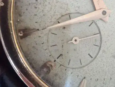

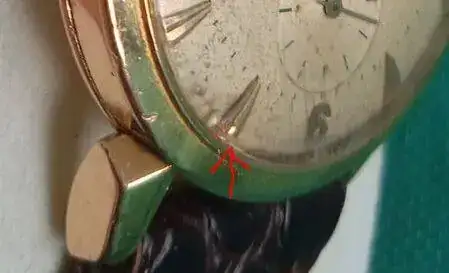

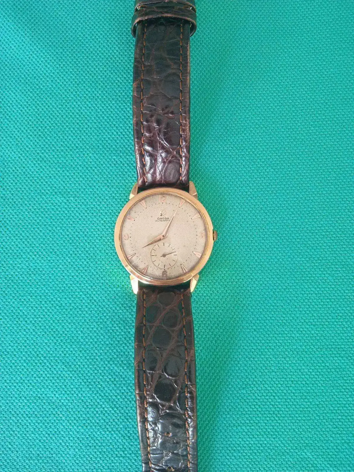

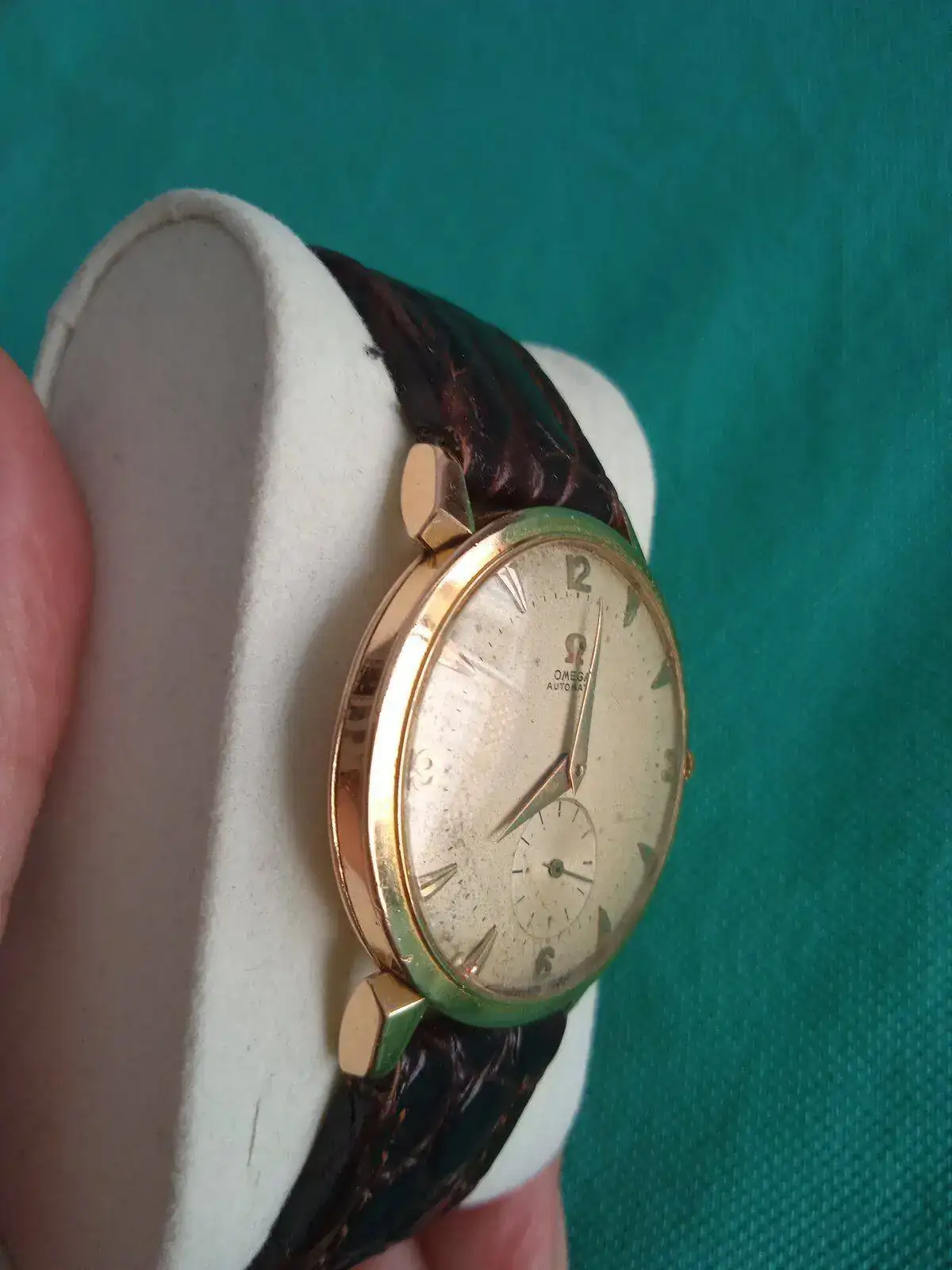

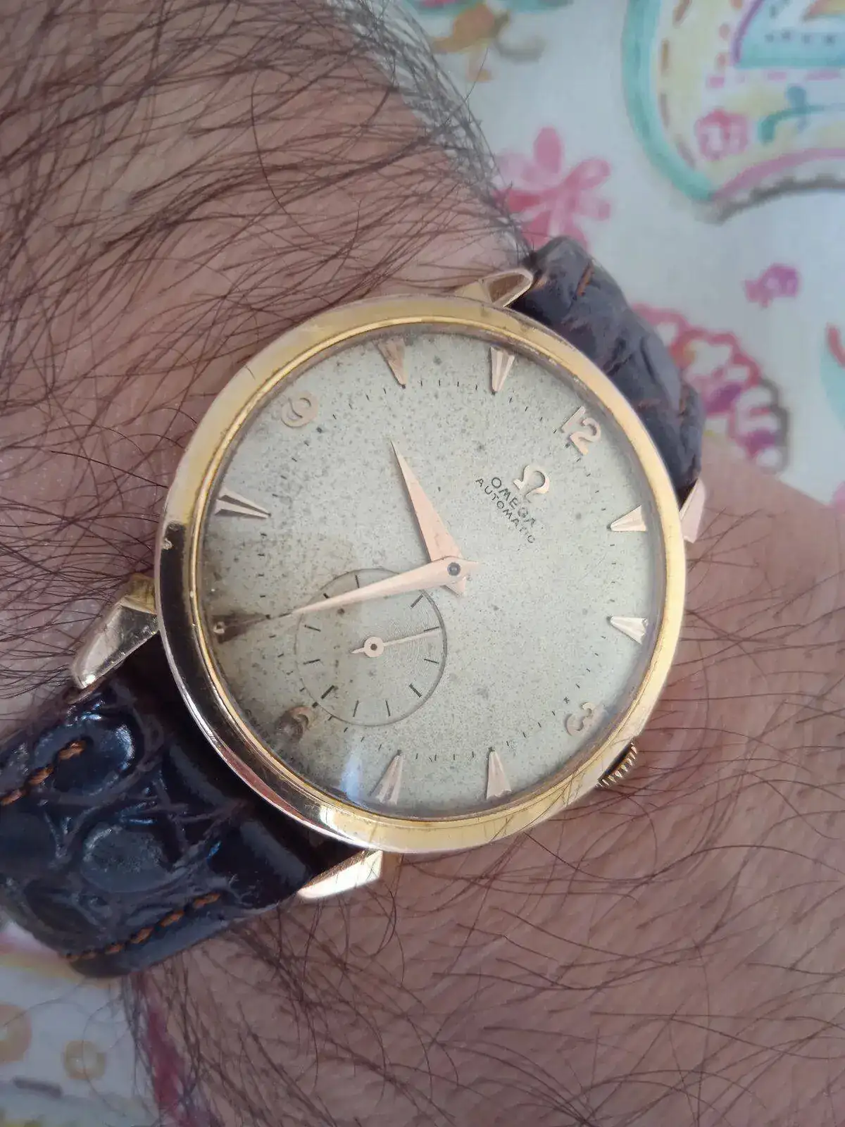

De funcionamiento va perfecto pero me parece excesiva su pátina, debería hacer algo y me la dejarían bien en Omega Suiza sin que parezca un reloj nuevo (no quiero eso)?
    101,8 KB · Visitas: 88
Reacciones: miquel99, gurutinho y Pintoxs

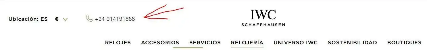

Grandísima aportación, Doncainastyle.
Tal y como me has recomendado, esta tarde he llamado al teléfono que indica la web de IWC España pero pese a ser un número nacional la atención debe ser centralizada ya que me han atendido en inglés. Es decir, en mi caso no he podido hablar con nadie del servicio técnico de IWC en Madrid.
De todos modos, le he comentado la situación a este chico y me comentado lo mismo que tu. Estos relojes van el 100% de las veces a Suiza. Sobre la esfera, que si está bien y le pueden dar una limpieza suave, lo harán. En caso de ser necesario repintarla o cambiarla, me avisarán antes para que decida pero que nunca darán un paso sin mi consentimiento, como es lógico.
La caja la pulirán y quitarán todas las imperfecciones. En las fotos que he subido no se ve mucho, pero por un lado la caja sí que está algo más dañada, por lo que agradecerá el trabajo que se le haga. La corona la substituyen y ponen la original. En definitiva, sería dejar todo como nuevo pero tratando de conservar la esfera lo máximo posible.
Por lo tanto, con este reloj está todo decido, se irá a Suiza en las próximas semanas para ser restaurado. Para hacerlo, el chico de IWC me comentó que podía enviarlo a través del CO sin problema, pero quizás lo hago a través de la web para tener yo contacto directo con ellos. Sin intermediarios, como bien dices.

Creo que Doncainastyle ha dado una auténtica lección gratuita de cómo se debería hacer este tema en este caso del IWC. Abusando de su paciencia y conocimientos voy a poner aquí fotos de mi Omega de finales de los años 40 a ver qué me aconseja hacer a mí 😇 pidiendo comprensión al forero que ha iniciado el hilo por ésta intromisión.

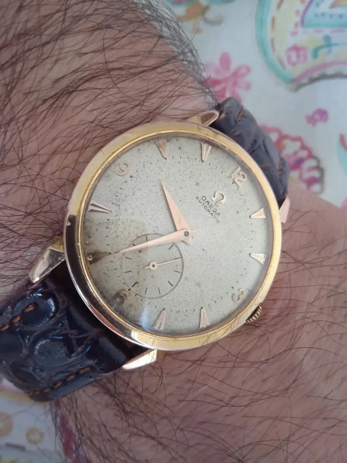

Ver el archivos adjunto 2299287
Ver el archivos adjunto 2299286
Bonito reloj!! No te preocupes por ponerlo aquí, además en la colección de mi abuelo también hay un Omega muy parecido a ese y en un estado similar. Lo presentaré en próximos días, pero si alguien puede ayudarte con tu caso seguro que también saco cosas en claro para el mío.

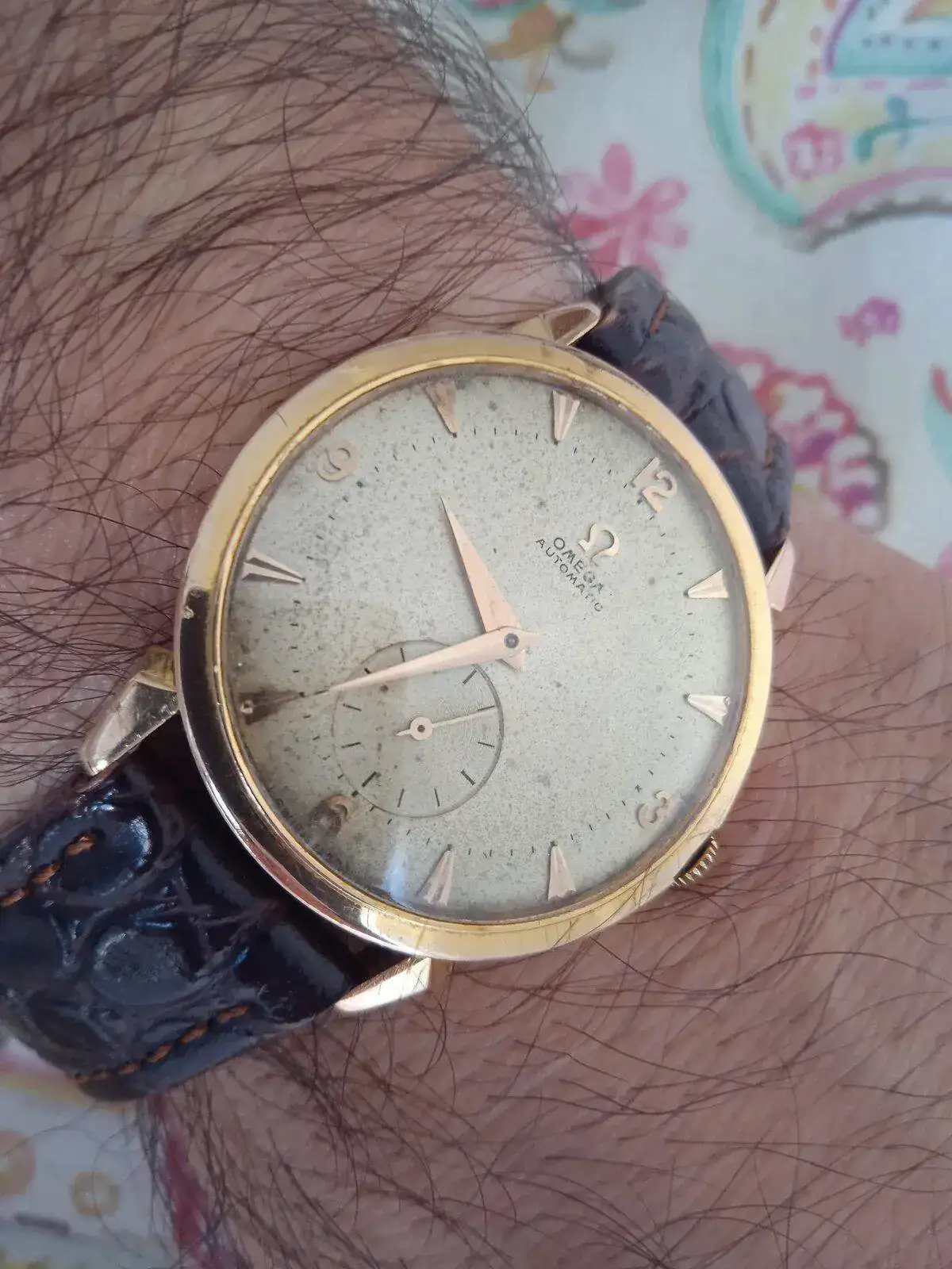

Buenas noches Omega 3,
no es ningun abuso de mi pacencia, a mi megustan estos relojes mucho y lo visto seguro medio million de ellos en catalogos de las mejores subastas en los ultimos 30 anos. Lo se como piensan los coleccionistas, lo estudiado las opinones de los expertos de las subastas y tengo buenos amistades en este mundo de relojes.
Cuando puedo ayudarlo en esto, es un placer para mi. Tenemos que conservar los relojes por los proximos generaciones, porque son parte de la historia del reloj mecanico, que ahora tiene mas que 500 anos.
Este Omega seguro es un automatico con martillo, sabe mucho la forista #AbderamanII, la querida Idoia.
De la parte de mecanica parece todo bien, asi yo creo de momento no falta hacer algo, pensando que el reloj cuando falla un dia, pasa por una restauracion mas o menos completa.
La caja esta en buen estado por los anos que tiene, por lo menos lo que veo en la fotos. Es de oro y tiene alguna tonteria, nada grave. Bonito tambien las asas en forma de cuernos.
Ahora la esfera :hmm:
El caso es diferente, esta patina viene de abajo de la pintura por oxidacion de la esfera por humedad, el material basico de la esfera es laton.
En este caso es la humedad del ambiento donde estaba guardado un tiempo, esto quizas hace 40 anos, hoy vivimos en condiciones mejores.
El problema es, el oxido que existe no para de producir mas oxido, aunque el ambiente esta mas seco, oxido es como el cancer, no para de crecer.
En esta esfera tenemos dos grados de patina, los puntitos en el centro hasta la minuteria, nada grave por un reloj que tiene 70 anos.
Peor esta en el borde en la zona de "6" y 7.30". Esto ya no son los puntitos normales, esto son manchas. Es posible por un pequeno descuido, p.e. lavarse los manos, entrado un pelin de aqua en el bisel, que no tiene ninguna junta. Hay que ver el movimiento tambien, para decir mas sobre una posible entrada de aqua.
Una cosa que a mi molesta es la falta del indicie a las siete, posiblemente opino por una esfera nueva. Pero es de gustos de cada uno.
De mi punto de vista, por los anos que tiene el reloj y respetando tu deseo no cambiar la esfera por una nueva, yo no hago nada en este caso. Las fotos son muy grandes y en la muneca se ve muy poco de esto en el tamano real.
Un relojero con manitos, puede probar solo en el borde con un borrador de lapiz, estas gomas blancas super suaves, quitarlo un poquito sin fuerza y presion, cariciando suavemente. Puede funcionar, yo lo hecho y me salia bien. El unico riesgo es, que se va la pintura con la mancha.
Entonces esta operacion es sin garantia y en general siempre es un riesgo tocar esferas viejas.
Una restauracion en la casa OMEGA en Biel con esta esfera, con la falta del indicie, no lo van a hacerlo. Dicen que esta roto y tienes que cambiar, el Swatch Group no es como IWC y esta esfera esta algo peor que la del Ingenieur. Creo IWC tampoco lo deja asi como es?
Si es mi reloj, yo lo decho en manos de mi amigo relojero en Austria, tu puedes mandarlo a DANS relojeros, seguro Jacobo esta mirando este hilo. Yo creo que es mejor que mandarlo a Suiza y el resultado es un reloj autentico vintage de 70 anos, un reloj en condiciones, pero no un reloj nuevo.
Los grupos soplan unos 500,- Euros por la esfera y tienen muy poco interes en sus propios relojes vintage, salvo unos pocos como Patek Philippe, Vacheron Constantin, IWC o tambien Rolex, para nombrar algunos.
Espero que tienes un poquito mas claro y si no haces nada ahora, no pasa nada, es un reloj vintage muy bonito con un movimiento excelente y el primero automatico de la casa Omega.
Aqui tienes un reloj parecido de estos anos y tienes la foto del movimiento en un estado impecable. La esfera, creo lo han limpiado, pero mal.
Cordiales saludos
Reacciones: Silmegil, Tiberio, Ralvari y 3 más

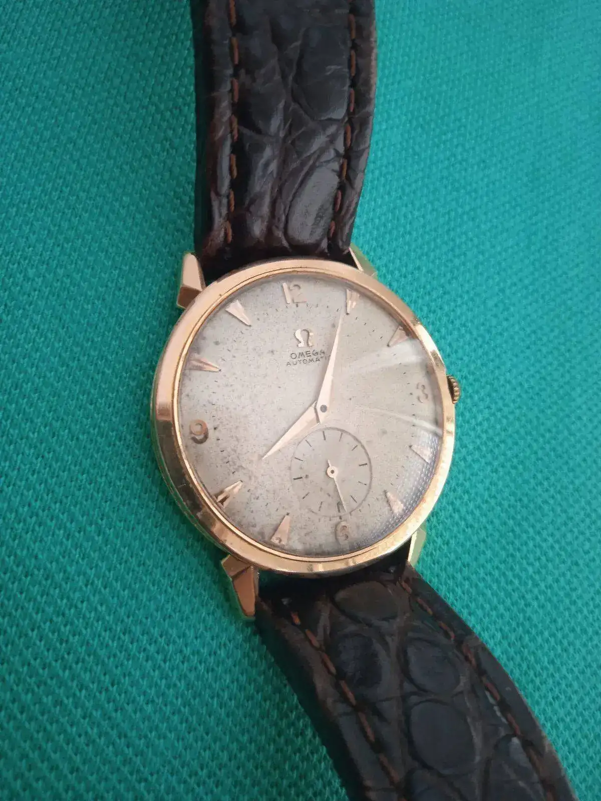

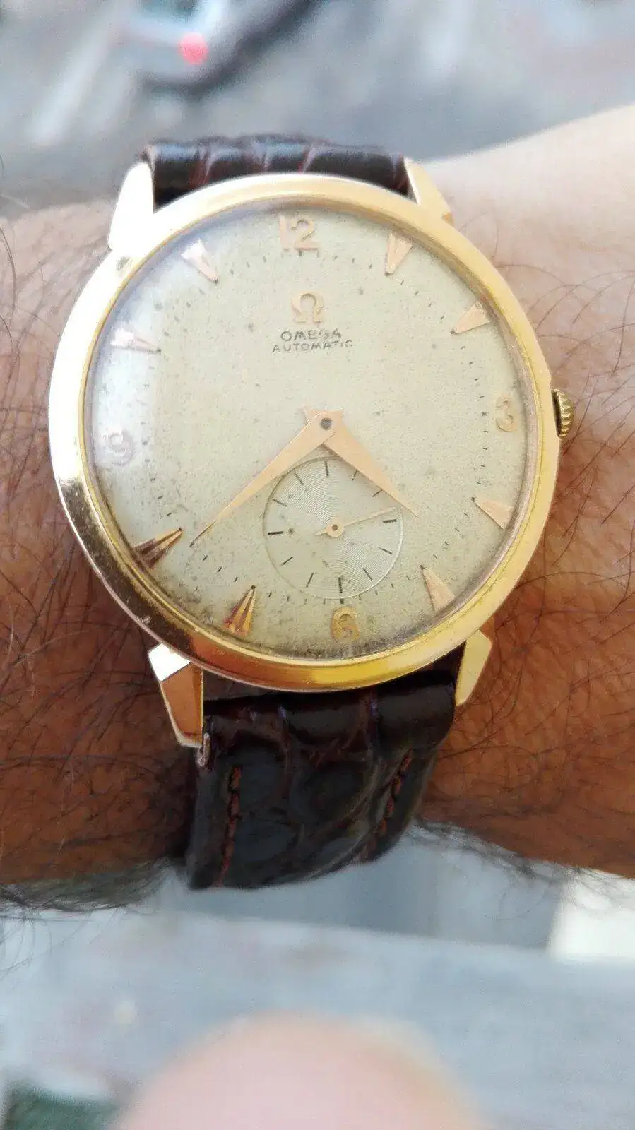

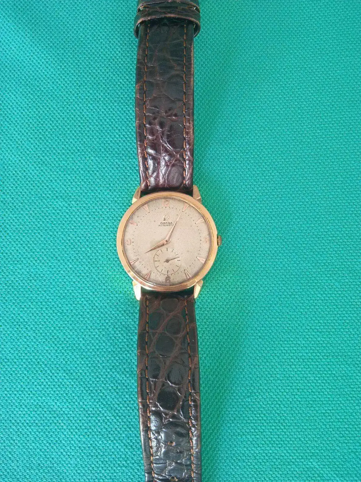

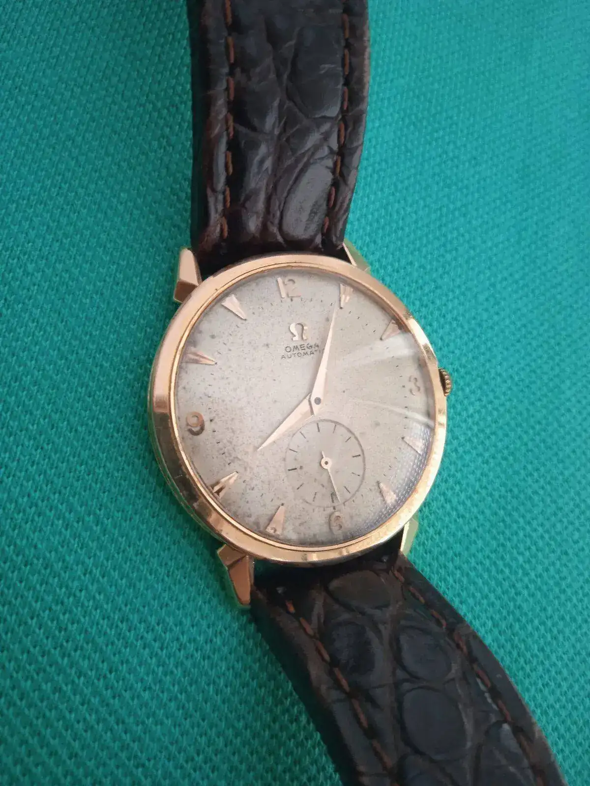

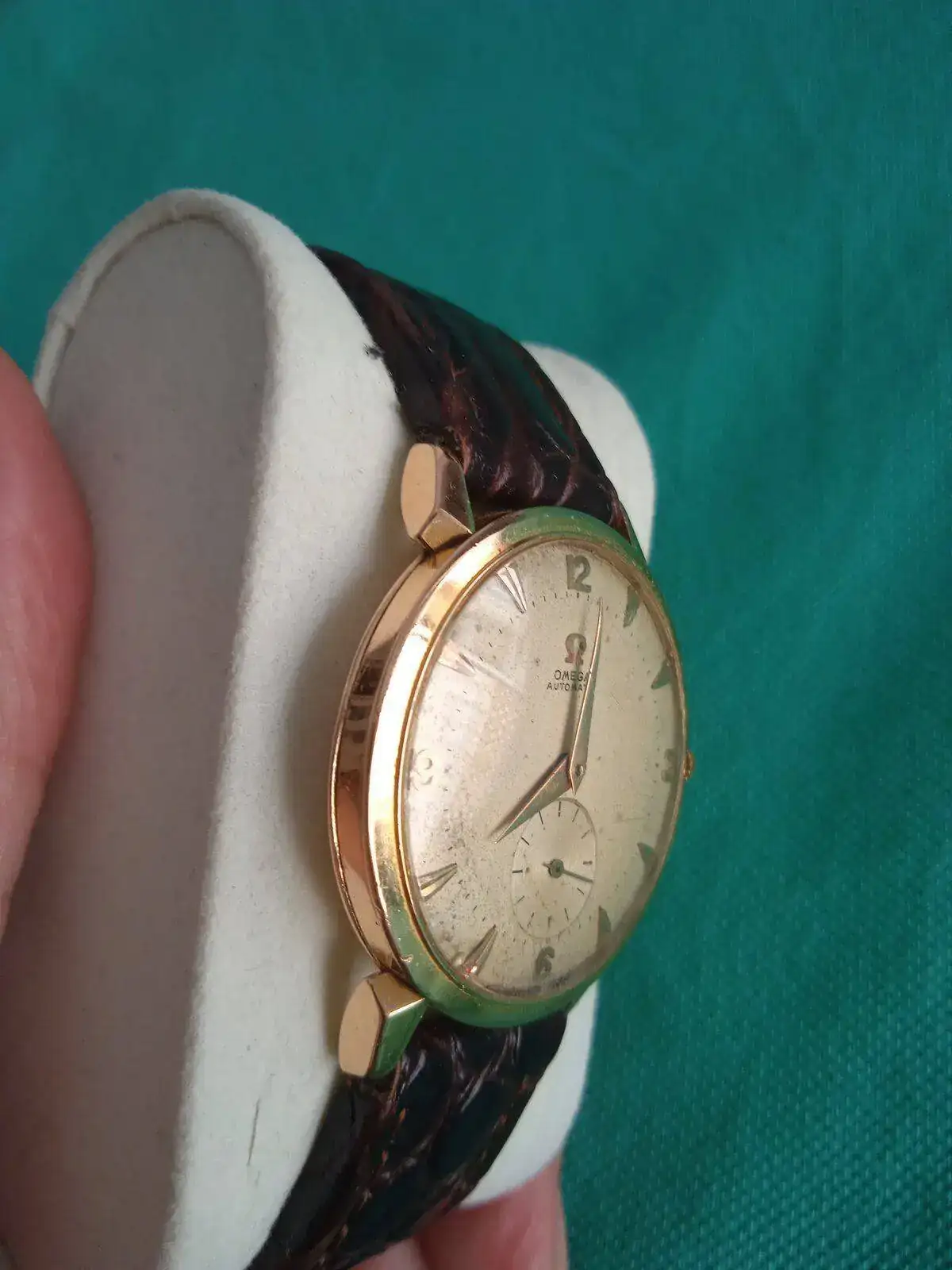

Gracias @Doncainastyle eres un crack.
Efectivamente es un bumper o martillo, por lo que pude averiguar en su numeración interior los compañeros del subforo vintage lo identificaron fabricado en 1949. Allí hubo un debate, de esto hace ya más de 10 años, cuando llegué al foro, respecto a si era conveniente restaurar o apenas darle un repaso a la máquina y limpieza. Casi todos los compañeros allí opinaban que ni se me ocurriera tocar la esfera, y como te dije funciona increíblemente bien así que simplemente lo llevé a eso de la máquina. No me lo pongo mucho porque me parece pequeño, creo que sólo 31mm (supongo que está en los standares de la época) y no siempre encuentro la ocasión tan elegante para darle más uso. Ni sé si mencioné que era el reloj de mi abuelo materno así que su valor para mí es únicamente sentimental, no se me ocurriría nunca venderlo salvo necesidad vital.
Te he hecho alguna foto más por si te ayuda, mi idea es una limpieza suave, servicio a la máquina y cambio de correa.
Muchas gracias de nuevo por compartir con nosotros tus conocimientos y experiencia ☺️
Ver el archivos adjunto 2299783
Ver el archivos adjunto 2299784
Ver el archivos adjunto 2299785
Buens tardes Omega3!
Ahora con la fotos de hoy se ve mejor la esfera. Ayer por la noche no lo sabia que pasa con este indicies a las "7". Lo mirado un par de veces y no tenia claro, por fin pensado que falta el triangulo y lo que veo es la sombra donde estaba.
Con las nuevas fotos esta todo claro y efectivamente es mejor no tocarlo. No me quadra este aguero (flecha).
Si un dia falla la mecanica se puede hacer una revision y mejor un suave pulido para sacar toda belleza, un crista plexi de los buenos originales y la correa. Este reloj con una correa de calidad, gana muchisimo. Tiene que ser la media exacta 18 o 16 y en la hebilla 2 mm menos. La correa mejor sin forado y unos 3 mm de espesor. Luego toca buscar una hebilla omega dorada, no debe que ser de oro, solo chapado, es bastante facil en Ebay o Chrono24.
Un saludo y a disfrutar!
Reacciones: Silmegil, jdortega y Ralvari
