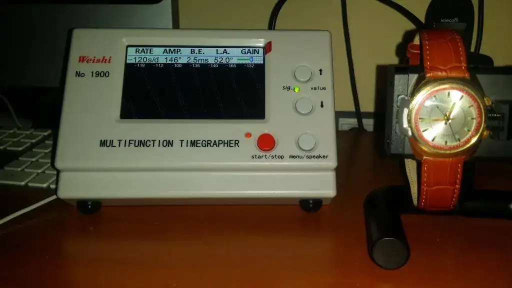

El resultado en pantalla del Seiko era lamentable, un beat error abultadísimo, una amplitud muy pobre y un error de desfase muy grande, como ya pude comprobar a ojímetro. Tocando la espiral conseguí rebajar el beat error a un valor decente, pero nada pude hacer por la velocidad de marcha ya que estaba al tope de aceleración. Necesita un servicio de relojero que yo no puedo darle, no tengo ni conocimientos, ni destreza, ni material. Pero el aburrimiento y el no tener otro reloj disponible (me pilló en uno de mis viajes y solo había llevado conmigo el Seiko y mi fiel Lotus de cuarzo), y el saber que era un reloj de poco valor económico, me envalentonó a meterle mano más profunda e intentar ya no limpiar (que no tengo limpiadora) pero al menos si aceitar un poco a ver si lo dejaba en valores un poco más usables. El resultado fué nefasto, ahora va peor que antes y además se ha movido la esfera y no consigo colocarla en su sitio y que quede fija

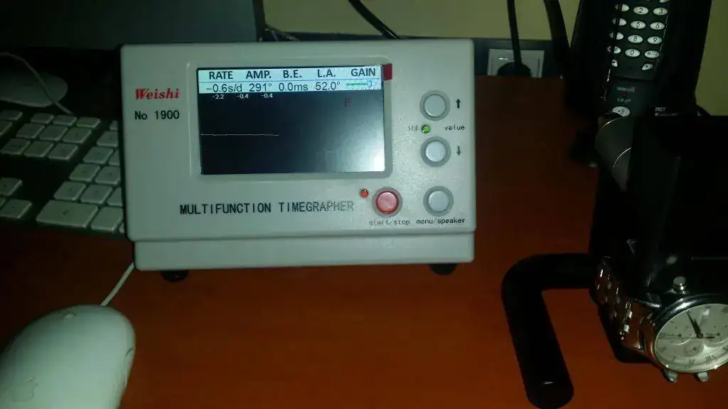

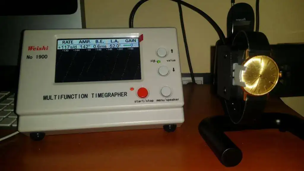

Ya de vuelta al hogar y a mi caja de relojes, con mi timegrapher en la maleta, empecé a probar todos y cada uno de mis mecánicos, sorprendiéndome para bien el Invicta (calibre Seiko NH35A), con un beat error ajustadísimo y muy bien de marcha para ser un reloj de coste muy modesto. El Hamilton, que en exactitud a ojímetro sabía que andaba muy bien, en la pantalla se veía soberbio, tiene unos 5 años, bastante uso y va como si fuera nuevo. Los vintages como esperaba, muy poca amplitud y todos necesitarían una revisión y limpieza, que de momento no van a recibir hasta que no encuentre un relojero de confianza y que no sea demasiado caro ya que las piezas me salieron muy baratas, y no vaya a costar más el manto que la virgen.

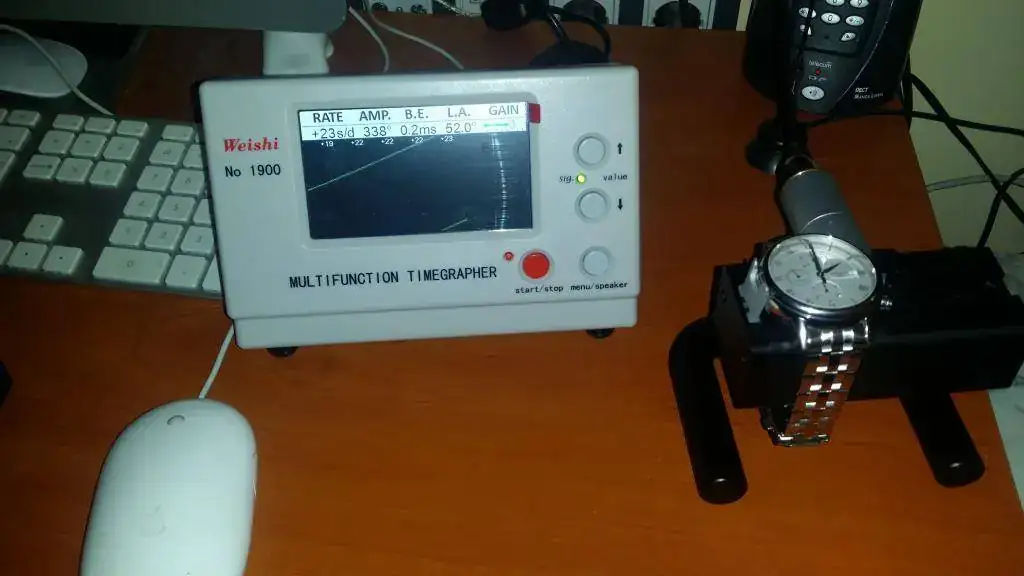

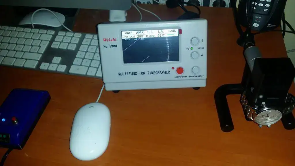

Y ahí puse mi querido Tissot:
Buena amplitud, buen beat error, hay que tener en cuenta que es un reloj con menos de un año, pero adelanta bastante, hasta 23sg/dia dependiendo de la posición. No me importaría ese desfase en un reloj más antiguo o de menor calidad, pero si en un suizo de tan poco tiempo.

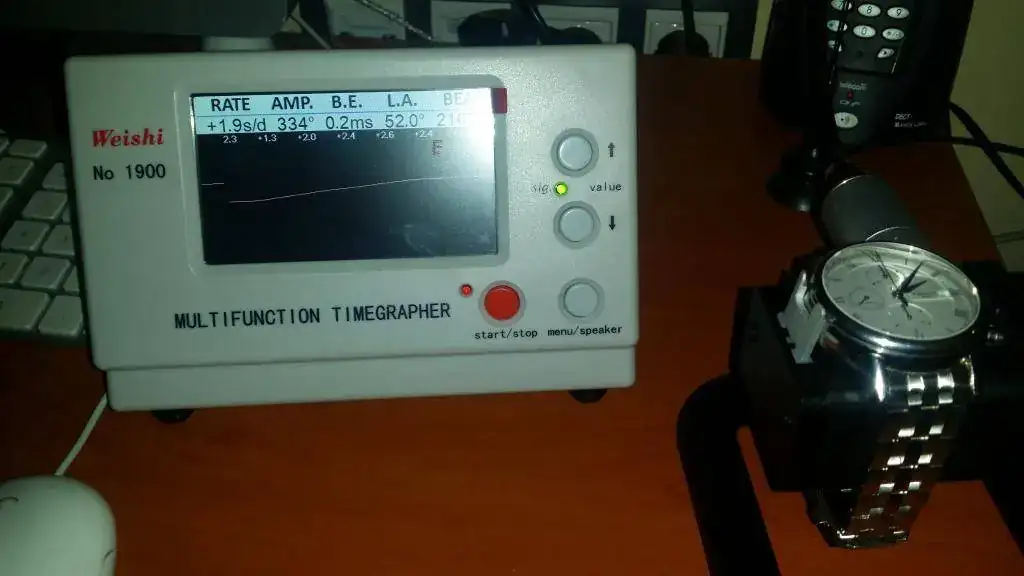

Llega el momento del desmagnetizador (se ve en la segunda foto a la izquierda), 10 segundos en el desmagnetizador, y vuelta al timegrapher:
Vuelve a estar en plena forma

Por supuesto pasé por el desmagnetizador los vintages pero solo en uno noté una mínima mejora, su problema no es magnetismo, y teniendo en cuenta el desastre del seiko, no les voy a meter mano, como digo esperaré a encontrar a alguien que los pueda devolver a su antiguo esplendor.
