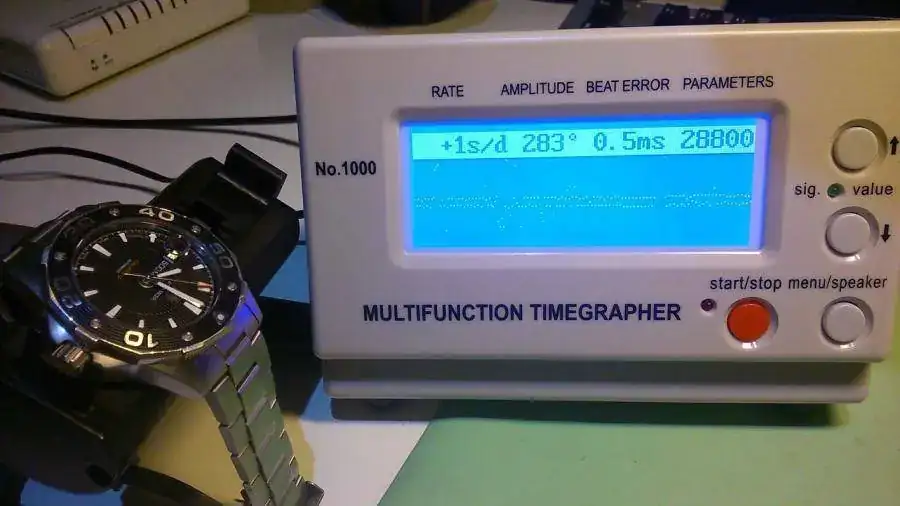

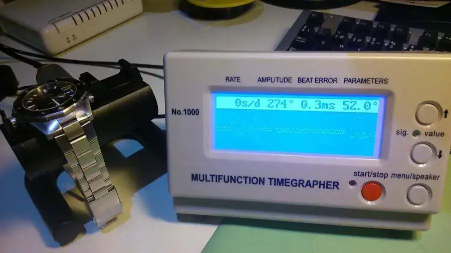

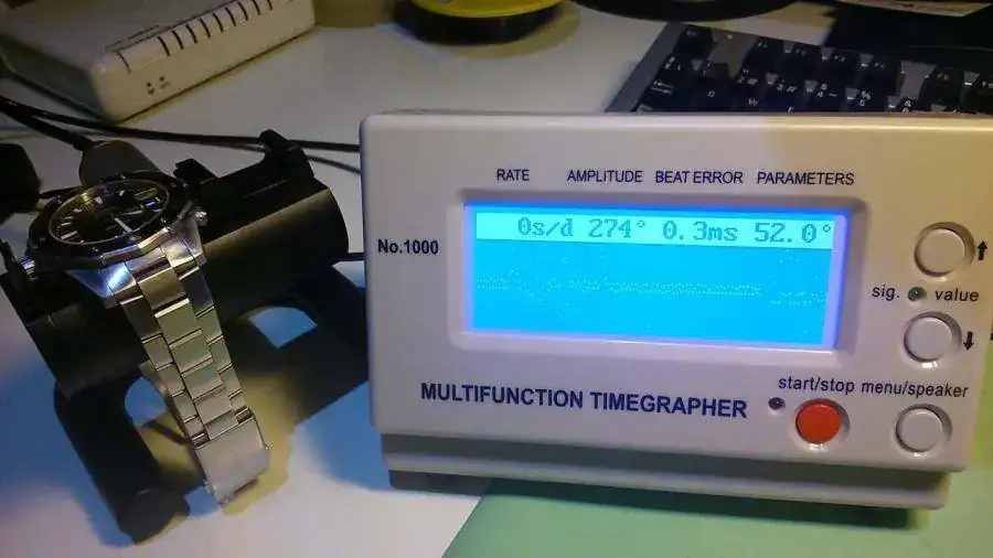

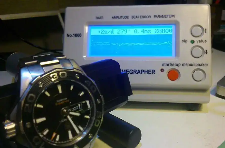

Pues hace días os comenté que realicé un pedido al lejano oriente de un Timegrapher.
Aquí las primeras fotos de entrenamiento viendo como anda mi Tag en las distintas posiciones.
Ahora me toca ajustar toda la colección, empezaré por los Seiko 5 que són los más dificiles de ajustar y por lo que he estado viendo son muy inestables, pero a por ello.........ya tengo faena!
Os dejo 3 fotos de las primeras aproximaciones al aparato.
PD: después de 5 años usándolo veo que el Tag y su Sellita se mantienen muy bien....:D

Ver el archivos adjunto 191052Ver el archivos adjunto 191053Ver el archivos adjunto 191054
