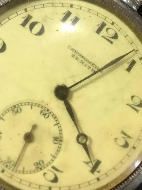

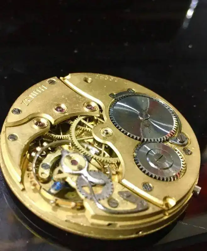

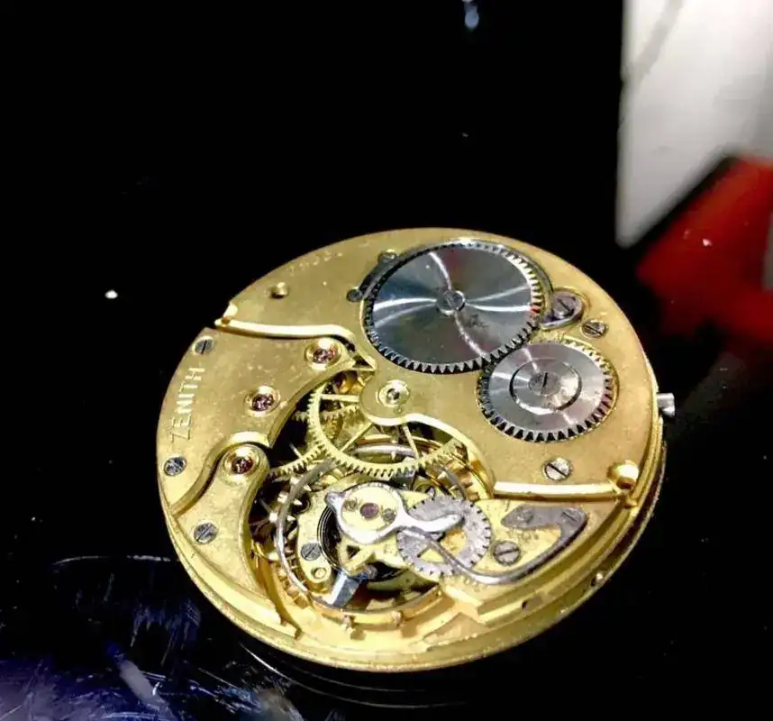

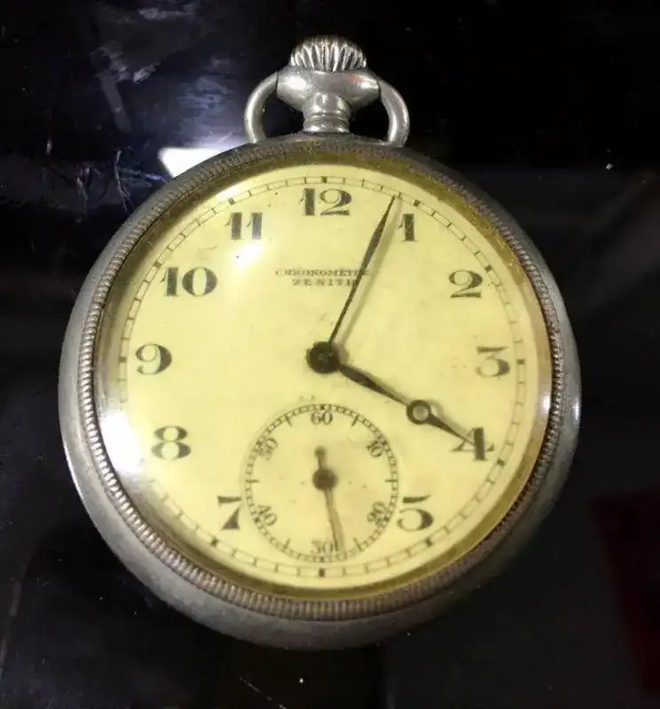

Buenas , pido información sobre un calibre de un Zenith . En su dial dice Zenith Chronometre , sera ajustado a grado chronometre ? seria eso ? Agradesco cualquier información .

Otras opiniones mas doctas te responderan a tu pregunta. Por mi parte plantearte si este podría ser el calibre. Comprueba o que te digan medidas del calibre. Si es de mayor tamaño sera el calibre 17, 18, 19 ó 20
[SIZE=+1]Zenith 16'''[/SIZE]

Hola Fiegel, Precioso Zenith, de hecho las grandes firmas si diferenciaban el término "Chronometre" con un acabado y ajuste especial, basta ver la espiral, el volante y la raqueta de ajuste del Zenith, no había una normativa pero identificaba una calidad, lo que pasa, es que al no haber una normativa las NO tan grandes firmas, le ponían Chronometre a muchos que no eran tan especiales. Un saludo
Ya le pedi al vendedor que vea el tamaño del calibre y úmero de serie para datarlo . En la caja dice "METAL BLANC GARANTI" alguna idea de que significa?
MÉTAL BLANC GARANTI en francés, literalmente significa en castellano METAL BLANCO GARANTIZADA
aleación de níquel brillante, alpaca
un saludo enrico
Encuanto a las agujas ,serian las correctas para este modelo?
Hola Fiegel , Como se dice en vintage con Omega , Zenith es Zenith y de eso no hay duda calidad contrastada.
Pero a mi parecer este calibre no tiene trazas de ser chronometre salvo en su regulación que si es la usada por Zenith en sus calibres finos , la denominación de la esfera puede hacer referencia a eso " a su regulación "

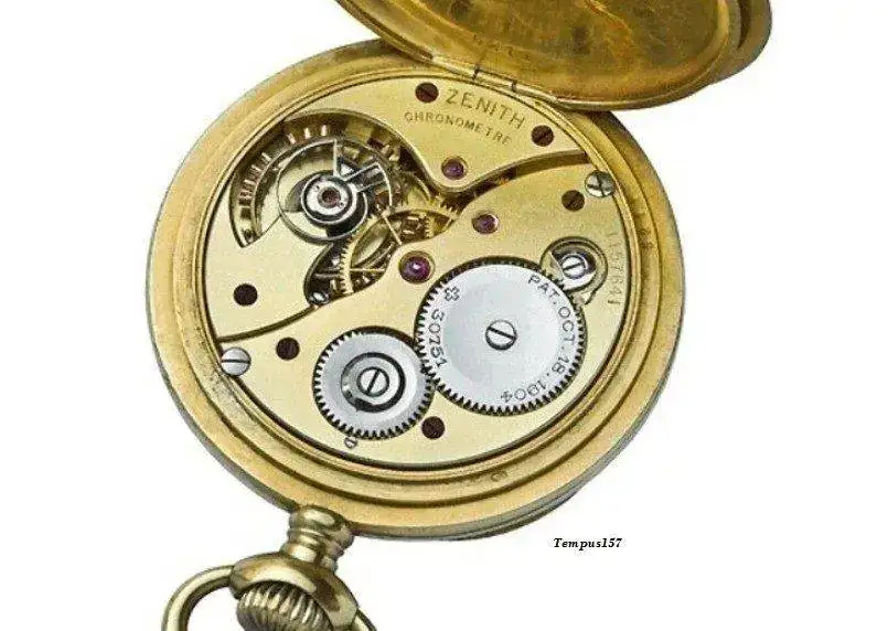

Este movimiento como te ha dicho Cesccat pertenece a la familia 16 , 17 , 18 , 19 según sus lineas , es un 15 rubís con 18.000 a/h , con espiral breguet , circa 1925 aprox.
Existen movimientos Zenith con calificación Chronometer oficial con patente no 30751.
Inportante aporte Tempus , también tenia mis dudas ya que no se hace referencia a niungún tipo de ajuste en el calibre y ahora con estas imagenes me queda claro que no es un grado chronometro ajustado . Por bien o mal acabo de ganar la puja ,ahora a esperar que llegue y ver lo que tiene ya que dice el vendedor que no está funcinando . Ya lo presentare como se debe , quien diria mi primero de bolsillo un Zenith . Un saludo

El dial no es amarillo, el color es porque tiene un plexy viejo.
Y tampoco quedaría mal poner las agujas iguales, pero todo eso ya se verá.
