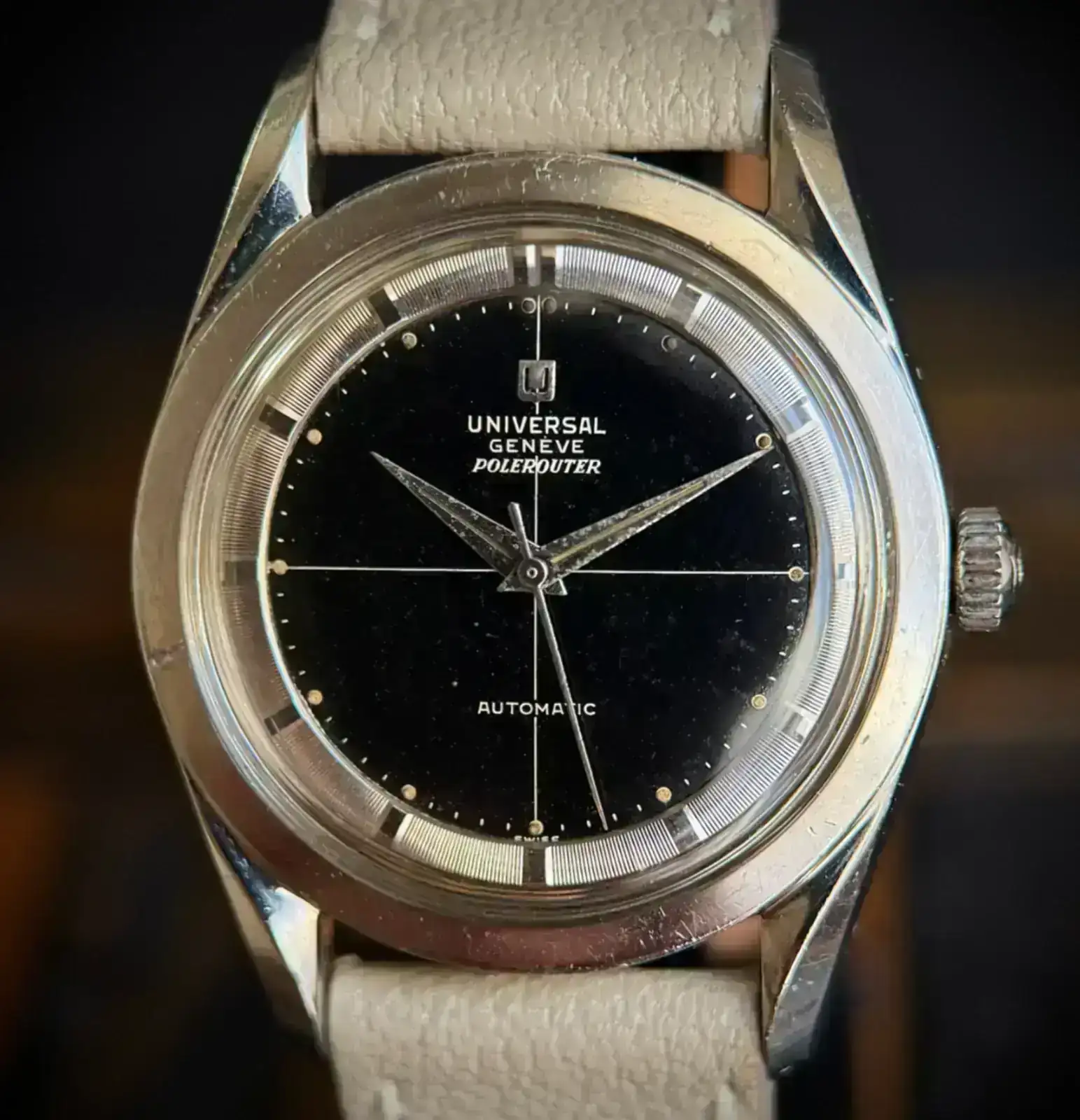

Buenas noches!!!….pues eso , pongo alguna foto de este relojero que se me ha puesto a tiro a ver si alguien me da alguna información sobre el….

¿Las fotos son del vendedor? Es que la foto del calibre tiene cosas raras en la tipografía, como si la hubieran pasado por IA. Observa el Swiss, el nombre del calibre 138 SS y el nombre de la marca. Se ven muy raros.
El calibre mola mucho, como la mayoría de bumper, pero son susceptibles a mayor desgaste. Asegurarte de la foto del calibre.
Sobre el dial, no tengo mucho que decirte. Nada más verlo he pesando «repintado», pero ha sido un golpe de intuición.
Es cierto que también veo una cosita rara en el logo. No conozco mucho las variantes del logo de UG y menos de los años 50, como es este modelo, pero veo un punto que me mosquea, en la barra lateral izquierda de la U.
La caja y la tapa sí son las correspondientes, quizá un poco pulidas las aristas de las asas. La tapa trasera diría que está bien.
De todos modos, espera a ver qué dicen mejores conocedores de la marca que yo.

Como supongo que no será barato, mi recomendación es que huyas y lo dejes correr.
La caja, las agujas y el calibre se corresponden con el Pole 1.0, es decir la primera versión de 1954 y diseño original de Genta, pero la esfera y el bisel interior, vaya usted a saber de dónde han salido.
Esfera y bisel no son correctas?
Juzga tú mismo. Éste es exactamente la misma referencia que el que muestras en estado original.
Yo diría que ni siquiera son Universal Geneve.
Ver el archivos adjunto 3569056
Universal no sé, pero de Polerouter desde luego diría que no. Y de modelo coetáneo a la caja tampoco

Opino igual, repintao y repulío hasta las cejas y no es Polerouter.

Pole no es, pero eso ya lo han dejado bastante claro los compañeros.
