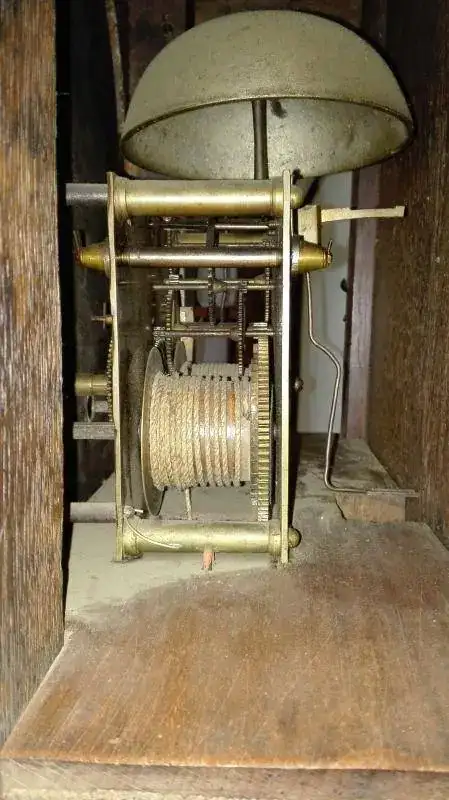

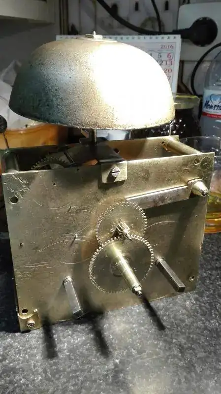

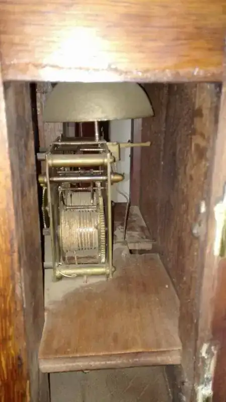

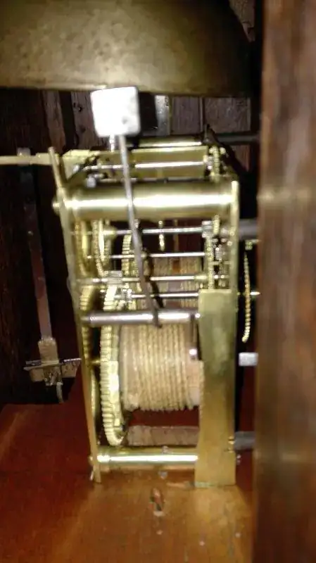

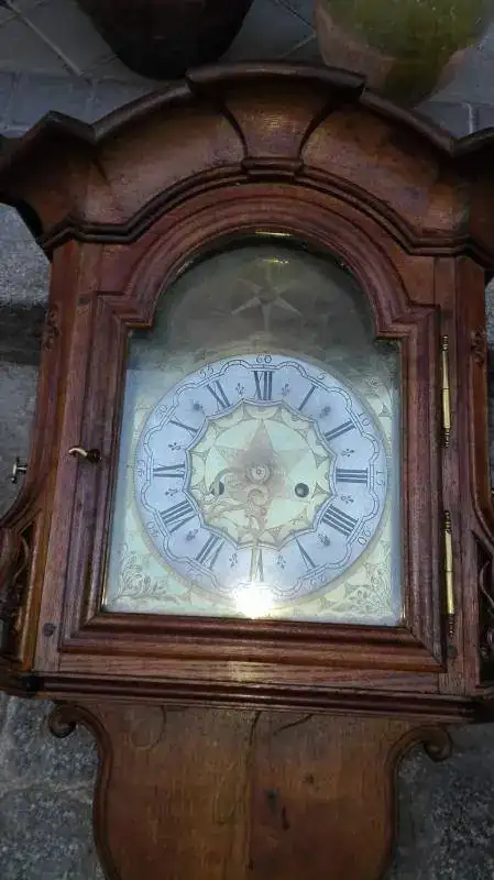

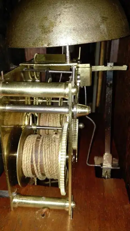

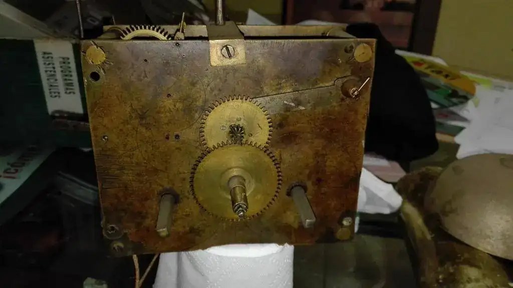

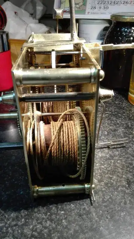

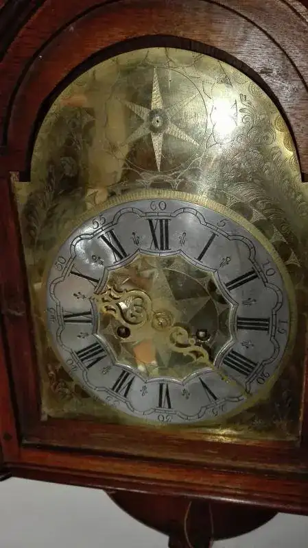

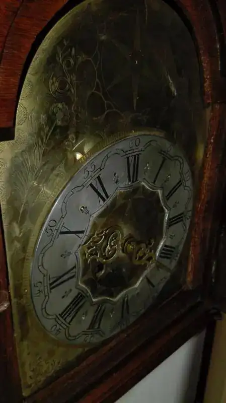

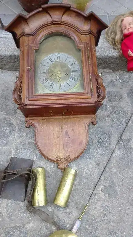

Hola Foro, el domingo pasado, haciendo mi habitual paseo dominical, me llamó la atención, un reloj que un vendedor del rastro tenia maltirado en el suelo, le pregunté si podía mirarlo y ví una máquina poco habitual por este tipo de mercado,llegamos a un acuerdo y me lo llevé a casa. En principio, la caja y las agujas me hicieron pensar que era un reloj holandes, pero despues de limpiar la máquina, sin marcas ni números de serie, me ha descolocado tanto, que incluso me parece una máquina inglesa tipo grand father. Puramente artesanal. Les muestro unas fotos para que puedan opinar.
IMG_20161030_082107.webpIMG_20161030_160151.webpIMG_20161030_160117.webpIMG_20161030_162617.webpIMG_20161030_170646.webpIMG_20161030_172846.webpIMG_20161030_204211.webpIMG_20161030_170627.webpIMG_20161030_164429.webpIMG_20161030_164507.webpIMG_20161030_164343.webp
IMG_20161030_082117.webpIMG_20161030_160127.webpIMG_20161030_160204.webpIMG_20161030_164130.webpIMG_20161030_170610.webp

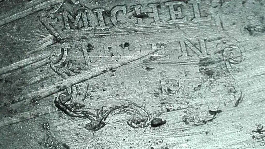

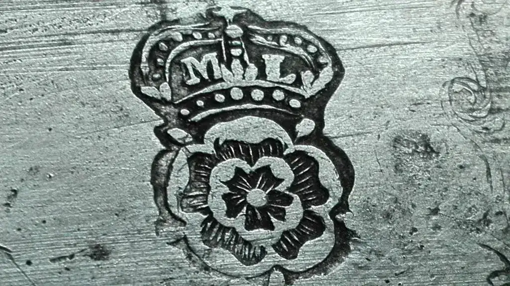

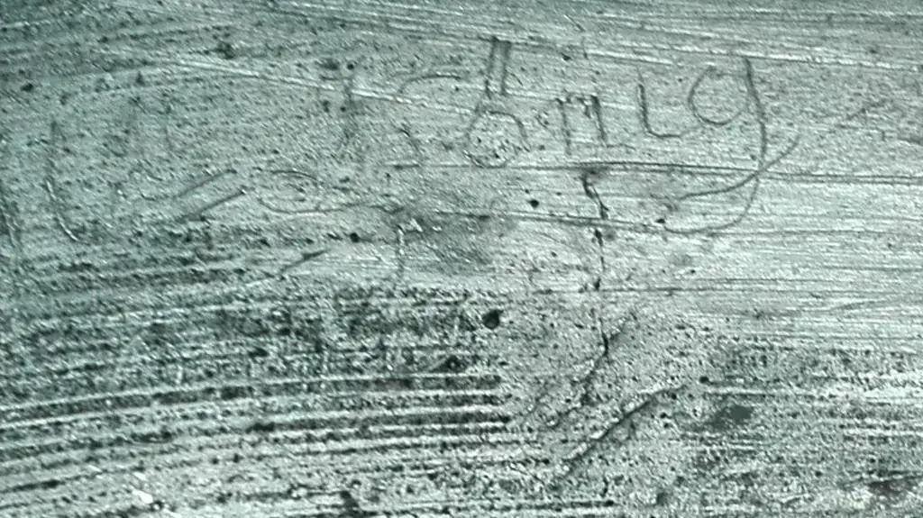

Despues de limpiar y buscar algún dato que me situara en un periodo para datarlo (sin éxito), fué al desmontar de la esfera la sobreesfera circular de la numeración, cuando aparecieron ciertas inscripciones y escudos que os pido me ayudeis a interpretarlos y datarlos.
Saludos a todos.
IMG_20161102_015857.webpIMG_20161102_015649.webpIMG_20161102_015626.webpIMG_20161102_015716.webp
CALATRAVA, de momento ni por M L ni por Michel encuentro nada. Mira si puedes entrever el apellido completo L..... y lo que pone debajo.
Hola calatrava.
Por el aspecto exterior, sobre todo de la esfera , pero también de la caja, creo que ese reloj se construiría en Bélgica, pero también podría ser que en Holanda o Alemania. También se construían en Inglaterra para el mercado de estos países.

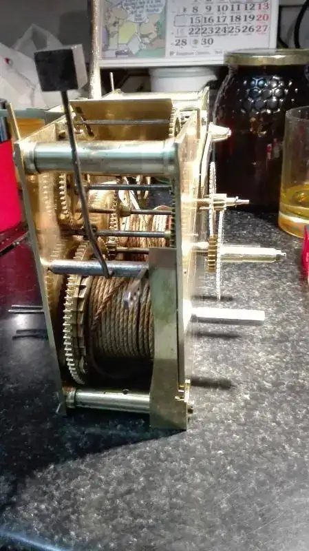

La maquinaria no parece inglesa aunque recuerda algo a los Grandfather de marcha para 30 horas. Los de 8 días son muy diferentes. Pero los de 30 horas, a diferencia de este, tienen el barrilete para poder enrollar cadenas de donde cuelgan las pesas.
No le veo ningún sistema para contar las horas, por lo que intuyo que sonará siempre una sola campanada, pero esto es una suposición, que tu podrás comprobar fácilmente.
Es un reloj curioso y parece en buen estado por lo que podrás lucirlo una vez restaurado.
Mirando con más atención veo que esa gran rueda posterior es la rueda contadera, por lo que sonará las horas con las campanadas correspondientes. Como hay tan poco contraste entre esta rueda y la platina posterior creía ver todas las muescas de la misma longitud, pero veo que son diferentes, como el número de campanadas que debe sonar a cada hora.
yo creo que tambien puede ser belga, por el tipo de reloj y tambien por que el nombre que aparece michel ( miguel ) esta escrito en frances y no en holandes ni ingles o aleman...saludos

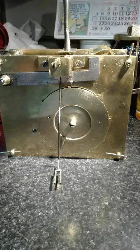

Sólo una cosa, creeis que tenedor está doblado así por casualidad o es que es así como debe de estar.
No sabria decirte la procedencia con seguridad.Las cuerdas parecen de cañamo no?? En cuanto al doblez del tenedor, creo que sera el correcto para evitar el roce con la palomilla de madera.Un saludo
Gracias Luis, las cuerdas son cáñamo cañamo

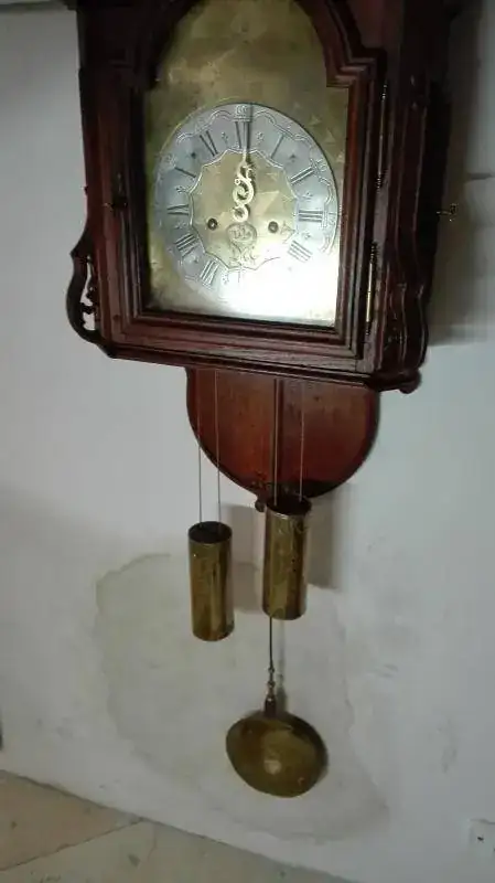

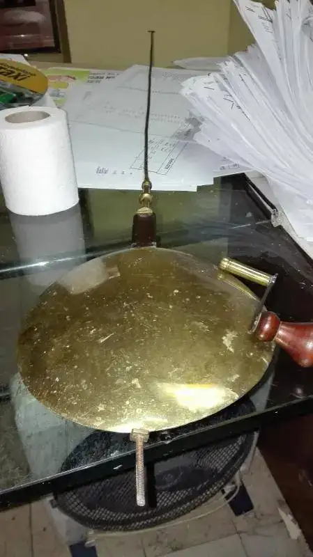

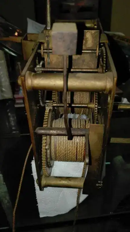

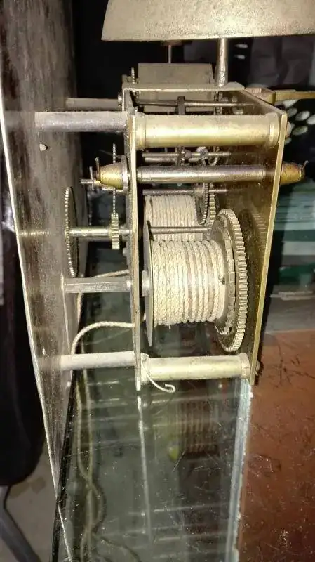

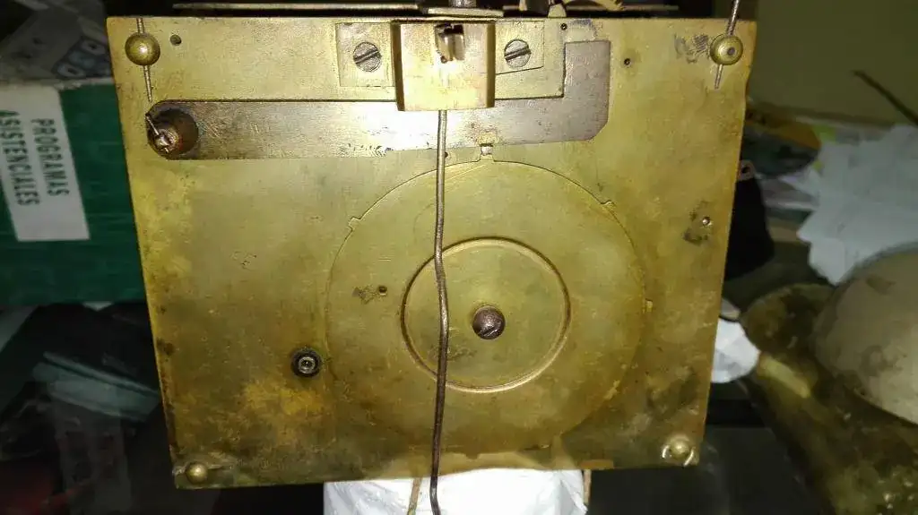

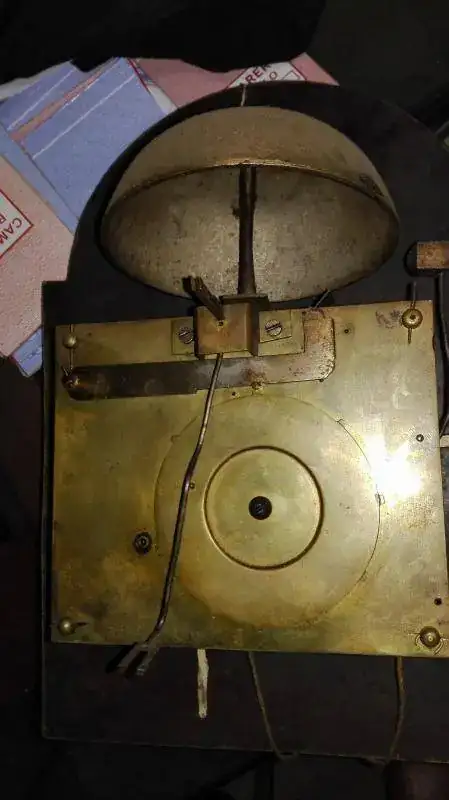

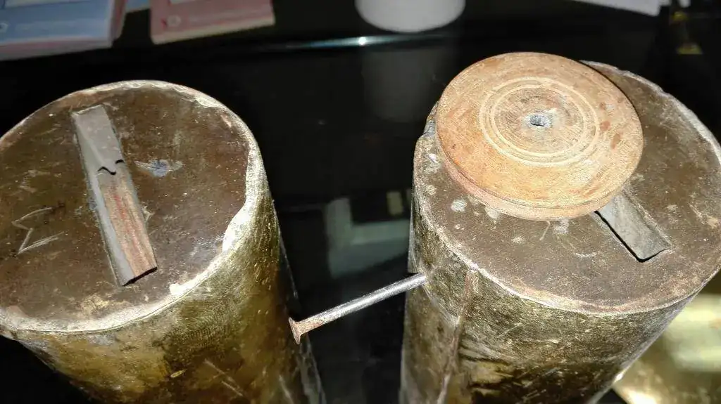

Ya está colgado, pero algo he tenido que hacer mal que no me funciona. Es posible que el pendulo no sea el suyo. Venia sin suspensión, creo que la que le puse puede ser la correcta?
IMG_20161103_204307.webpIMG_20161103_202503.webpIMG_20161103_211213.webpIMG_20161103_203027.webpIMG_20161103_203005.webp
Parece que la parte inferior de la suspensión, esa pieza de latón, entra demasiado y roza en el fondo de la horquilla. Solo tiene que tocar en los laterales, entrar con un poco de holgura y que los laterales de esa pieza de latón queden paralelos con los laterales de la horquilla. No se si será por efecto de la foto, pero en la penúltima foto parece que no está totalmente paralela.
Puedes probar colgando el péndulo un poco más fuera o eliminando parte de la curvatura de la horquilla.
me parece que la suspensión es muy larga , prueba con una mas corta
Hola Calatrava, soy nuevo en estos foros, asi que saludos!, hace cosa de seis meses me llegó a mis manos uno parecido ( solo la maquina), y aunque parezca holandes, finalmente descubri que era Inglés. Con respecto a la suspensión es correcta, lo que puede ser es que el peso del pendulo no sea el adecuado, para que comenzara a andar correctamente le tuve que meter más peso ( plomo) y ahora va genial.
Yo veo que el taco de la pendola esta tocando con el final del tenedor,dobla un poco este tenedor para que el taco quede mas o menos en el centro o bien calza la maquina y aplica un poco de aceite en ese roce,solo un poco ehhh. Te mande un privado hace tiempo.
Yo veo que el taco de la pendola esta tocando con el final del tenedor,dobla un poco este tenedor para que el taco quede mas o menos en el centro o bien calza la maquina y aplica un poco de aceite en ese roce,solo un poco ehhh.Sin verlo creo que la suspension es muy dura y esa lenteja muy pesada. Te mande un privado hace tiempo.
Hola Morez,estaría genial que pudieras poner alguna foto,a mi me iria de fábula para solucionar el problema.

Observado detenidamente la foto con el grabado se ve que en la inscripción pone: Michel liben a liege, que corresponden al nombre, apellido y la ciudad.
Por lo tanto traducido al español diría: Michel Liben en Lieja.
En relojería antigua es frecuente ver el nombre y la ciudad del relojero, bien en la esfera o en otras partes como la platina posterior o en sitios menos visibles.
En relojes franceses después del nombre del relojero aparece la ciudad siempre precedido de la A que indica EN. Es frecuente ver A París, A Bordeaux, A Lion Etc. Lieja está en la parte francófona de Bélgica y el nombre de la ciudad está en francés.
En el siguiente enlace hace referencia a un relojero belga de finales del siglo XVIII de nombre Michel Liben, que seguramente será el constructor de este reloj .

Hola de nuevo"nuevo",no sabes lo agradecido que te estoy por tu ayuda impagable,no era capaz de ver el nombre.Me gustaria poder adquirir el libro que mencionas,o si no es posible,imprimirlo.Sabes algún sitio donde lo pueda comprar?Gracias de nuevo,nuevo.:clap:

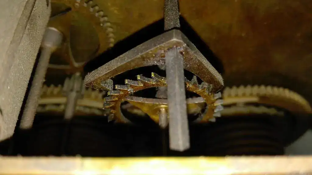

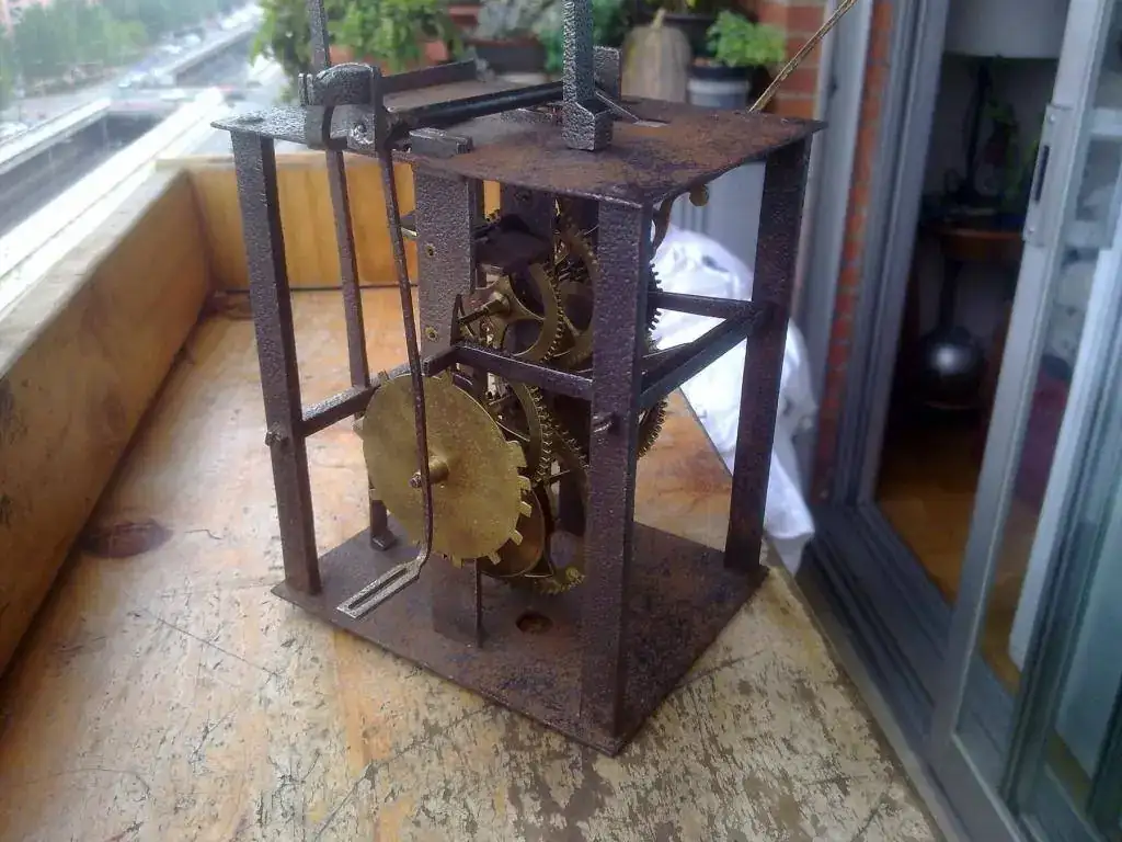

Hola calatrava, y muchas gracias por tan amables palabras. Gracias por presentarnos este reloj con unas características tan poco comunes, especialmente en lo relacionado con el sistema de sonería. Esa gran rueda contadera es rarísima y trabaja al revés de como lo hacen la mayoría de las ruedas contaderas. Lo frecuente es que la rueda tenga unos pequeños rebajes en su contorno situados a diferentes distancias, proporcionales al número de campanadas que tiene que sonar en cada hora, pero en este caso son las puntas que sobresalen del contorno las que están situadas a diferentes distancias.
Creo haber visto hace tiempo en este mismo foro una rueda contadera con esta característica. A ver si la encuentro y pongo el enlace.
El libro no lo conozco, me salió al poner en Google el nombre del relojero, pero creo que la única informacion que viene sobre este relojero es la que aparece en las páginas 33 y 34. Por lo tanto no sé si es interesante su adquisición.
Creo que estará agotado ya que no se encuentra a la venta en ningún sitio, y en el siguiente enlace de Amazon, aunque pone que no está disponible, puedes ver que su precio es muy elevado.
http://where.ly/compare.aspx?isbn=9042916206
Si quieres tener la información que aparece en el libro sobre este relojero, puedes hacer una "captura de pantalla" o "pantallazo" de las páginas citadas, y posteriormente transcribir su contenido a un traductor como el de Google para ver lo que pone.

la verdad es que ha sido un gran aporte el del compañero nuevo,yo no veía esa B y veia una P o una R. en el texto en holandes pone que es un relojero del siglo XVIII y que en 1772 comerciaba sus piezas en tres o cuatro ciudades de belgica y holanda.
hablando de la rueda contadera es igual a la del linterna que compré en la feria de eisembach, allí un especialista de la feria me comentó que era del norte de francia
calatrava pon una foto de las extrañas ruedas que tiene de tres radios, que son parecidas a la de mi linterna pero el mio es de cuatro radios
