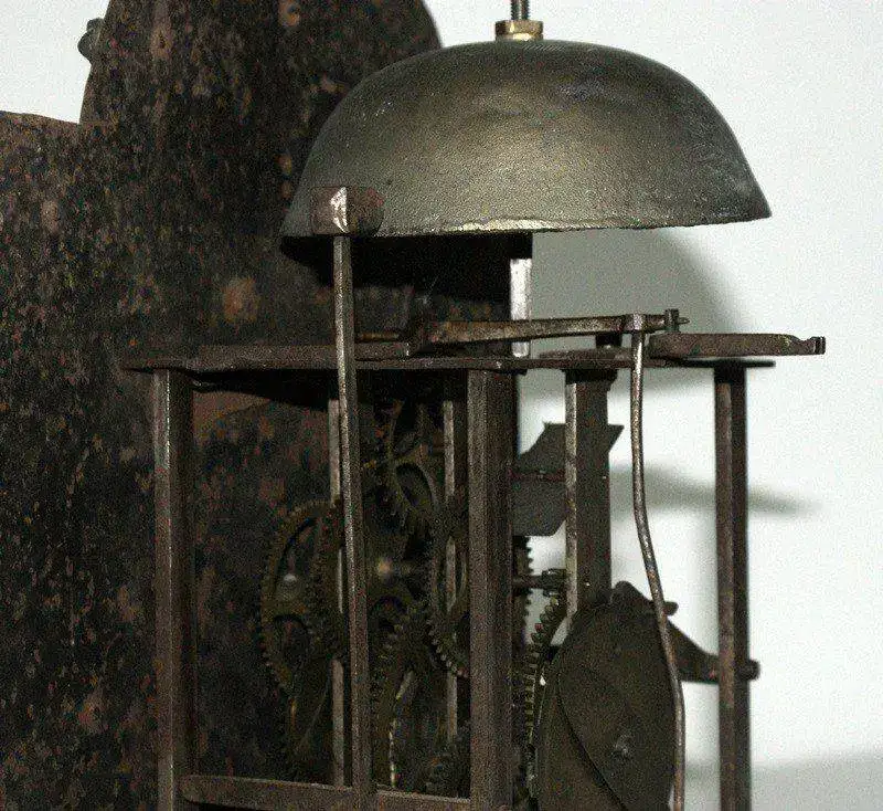

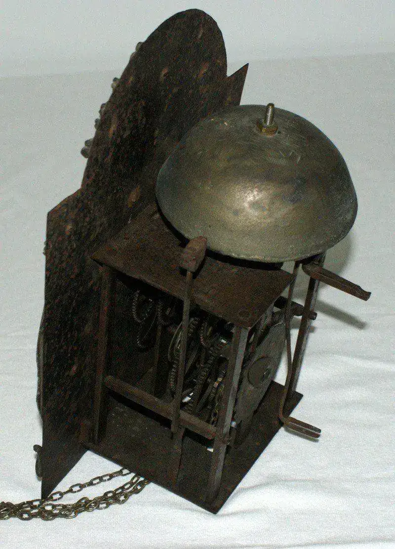

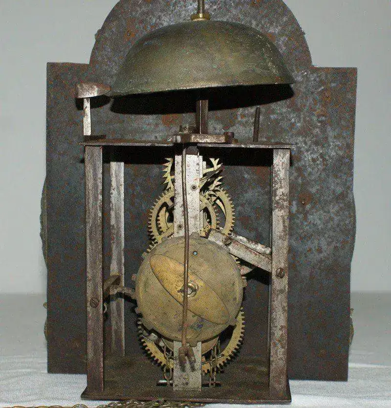

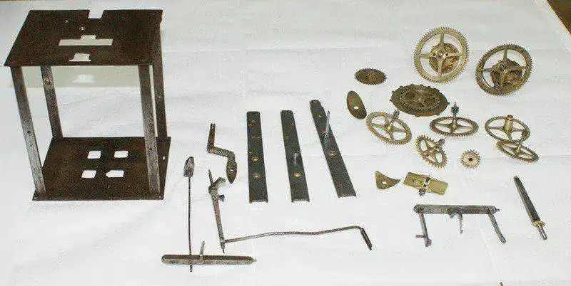

Hola Amigos.

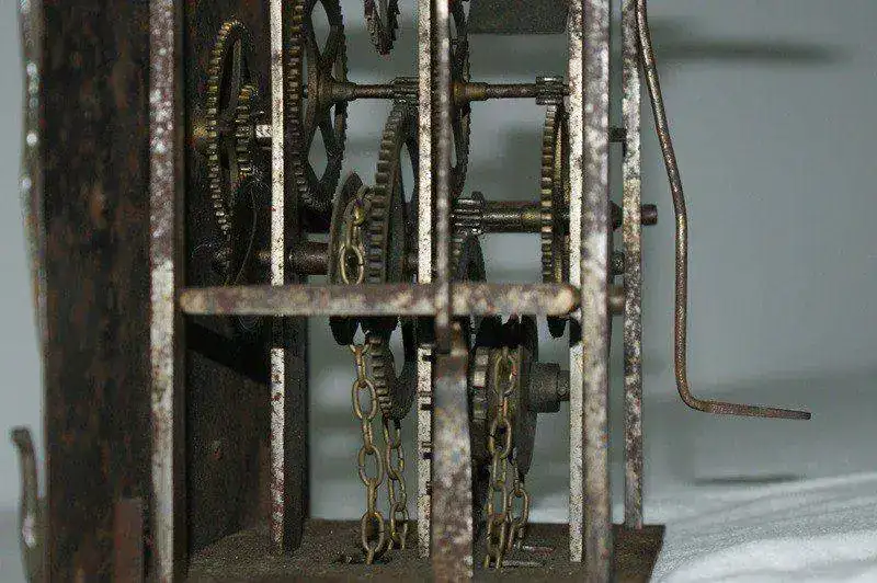

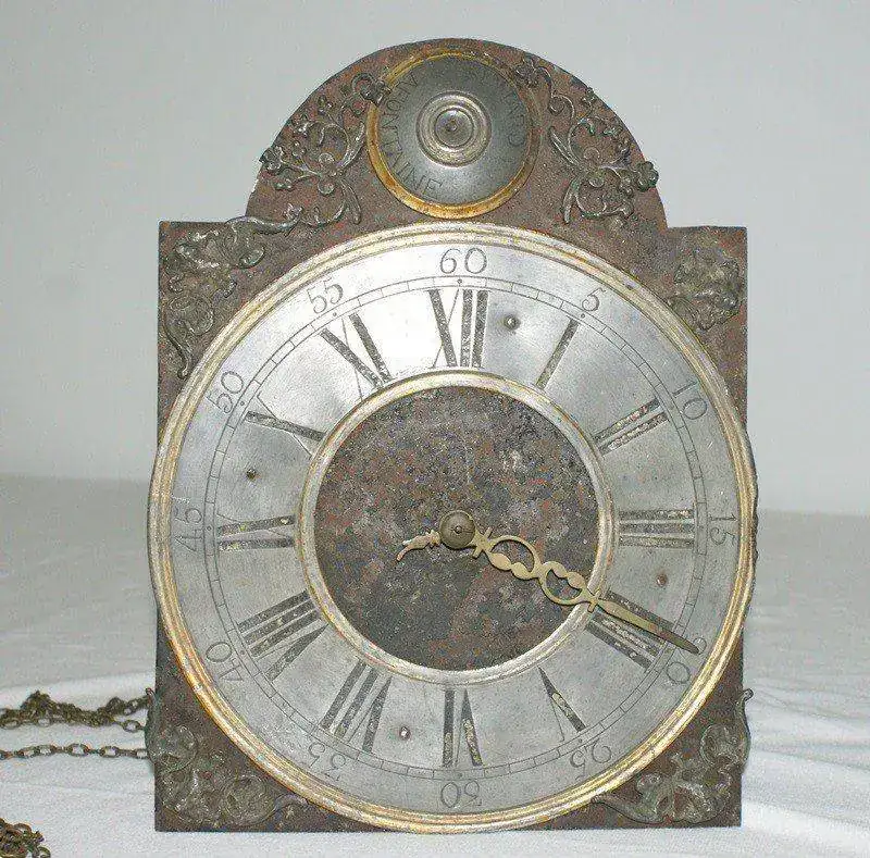

Para practicar un poco en el foro y para recordar el subir fotos, que lo tenía totalmente olvidado, os presento una máquina de reloj que encontré hace un tiempo en un mercadillo y que aunque incompleta, creo que merece la pena ver.
Su estado es regular, no tenía el péndulo y aunque no lo he desmontado para contar las ruedas y determinar el largo del péndulo, creo que debe ser el típico de esta época, sobre el metro o un poca más.
Le falta casi toda la aguja de horas y las pesas.
Dispone de dos trenes para marcha y sonería de horas y la esfera es tipo Inglesa.
Estos relojes tiene ubicado el tren de sonería detrás del de marcha y el escape sobresale del armazón de hierro por la parte superior.
Posiblemente es del siglo XVII. Lleva una inscripción en un disco ubicado en la parte superior de la esfera con la leyenda "RENARD AFONTAINE", no tengo conocimiento de si pudo ser el constructor o a la persona para la que fue construido.
Bueno, aquí os deja unas fotos a ver si alguien puede aportarme algo más de luz sobre esta máquina.
José.
Gracias Jose, Interesante reloj, quiero destacar la "Rustica" rueda contadora que se aprecia en la trasera, solidaria al eje simplemente a presión. No conozco de estos relojes, anteriores al siglo XX, pero me pregunto si en el siglo XVII se trabajaba en tanta calidad, ejes, piñones y ruedas, porque lo veo todo en metal. ya me contareis. Un saludo
Hola:
En el hilo cuyo enlace adjunto, se habló algo de estos interesantes relojes. Por otro lado son muy bonitas las fotos que adjuntas; si bien, veo muy difícil la restauración, pues habría que partir de un modelo idéntico o tener muy buenas fotos de él para emprender dicho trabajo. Así y todo, te doy mi más sincera enhorabuena por el hallazgo. Saludos

La restauración no será complicada, este tipo de máquina solo requiere una limpieza, casi ni pulido del latón. No debemos alterar con medios muy abrasivos las piezas. Deben seguir pareciendo que tienen los años que tienen. Normalmente yo las limpio y poco más. Estas máquinas no se deben pintar.
Otra cosa son las piezas que faltan, evidentemente es casi imposible, encontrar documentación del mismo reloj, entre otras cosas, porque seguramente el constructor hacía cada uno diferente al anterior. Pero es cuestión de buscar alguno similar y a ser posible con medios parecidos, fabricar el péndulo, la varilla y la suspensión y poca cosa más. Ya he fabricado alguno parecido y no queda mal.

Bueno, si comparamos el acabado de los ejes y ruedas con las de ahora o con las del siglo pasado, el cambio es evidente. Por esas épocas casi todas las piezas se hacía a mano, con lima y con sierra. Esto se aprecia muy bien cuando ves de cerca una rueda, casi siempre tiene los trazos del dibujo antes del corte. Pero para su época es un trabajo de precisión.

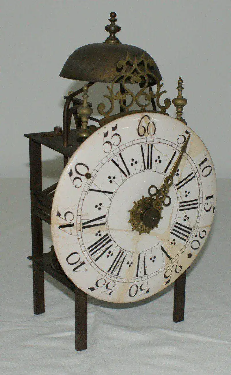

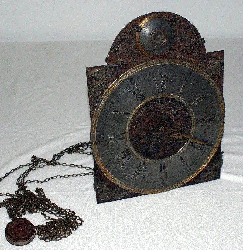

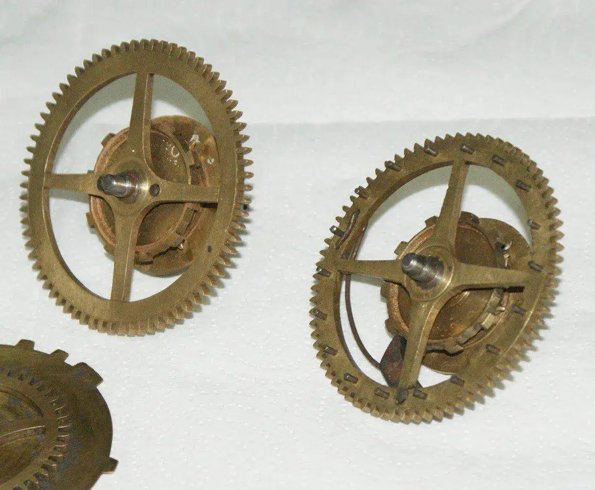

A continuación os dejo alguna foto de otro de la misma época;
Esta máquina a parte de la hora y sonería, tiene despertador. La esfera es de porcelana y como podéis apreciar ha sufrido un poco. EL resto de particularidades, son muy parecidas. También está sin restaurar.
José.

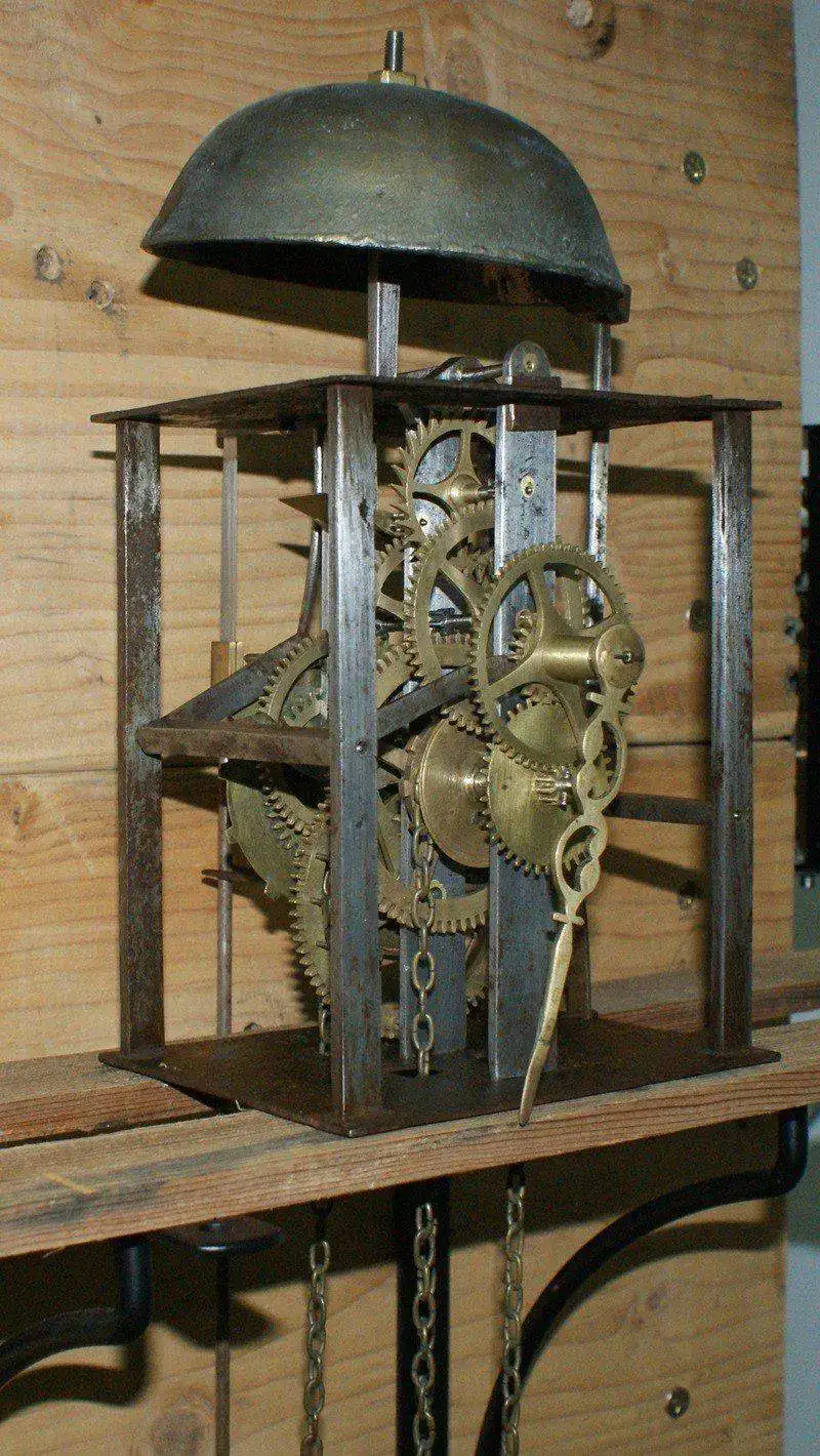

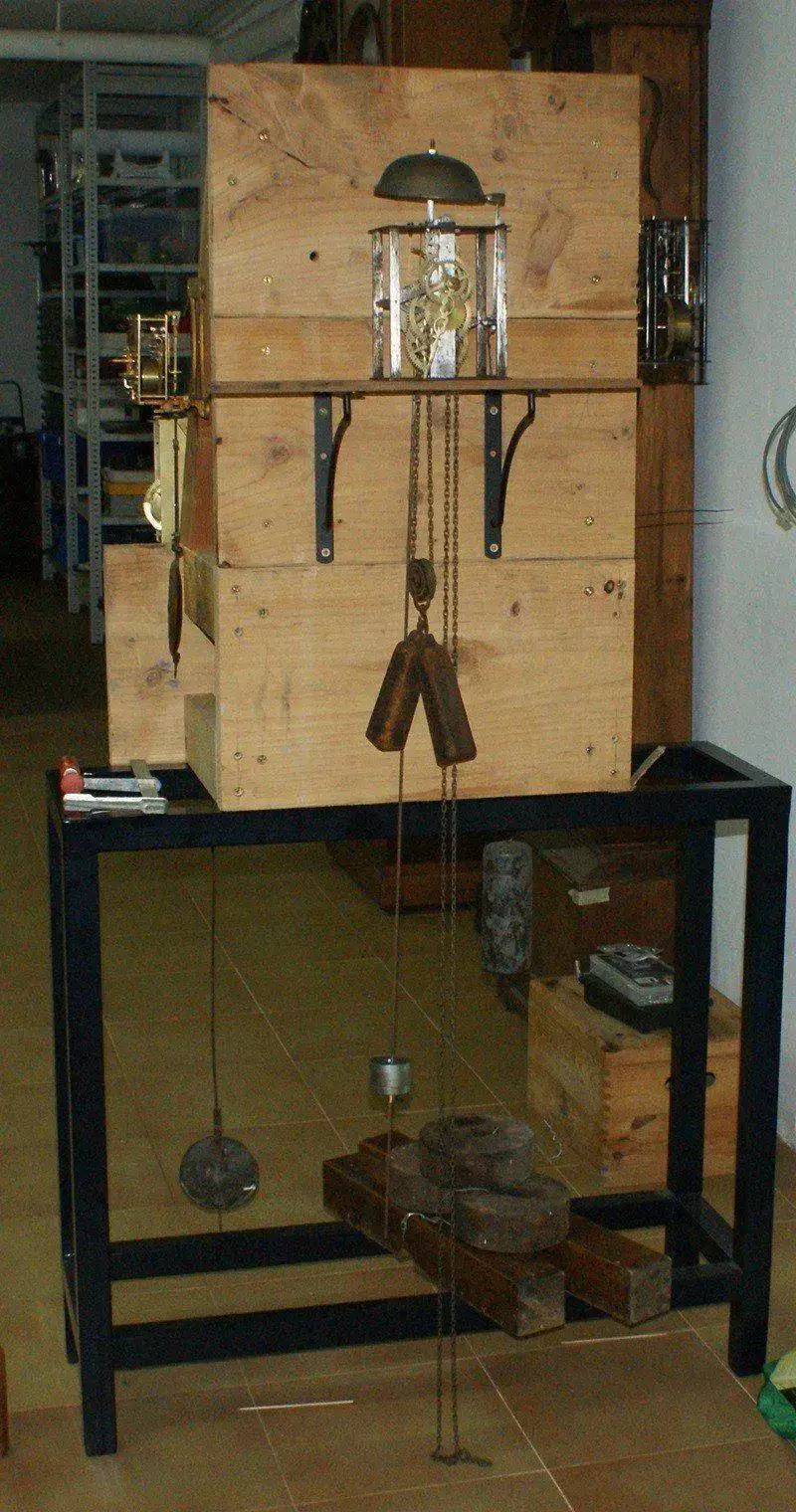

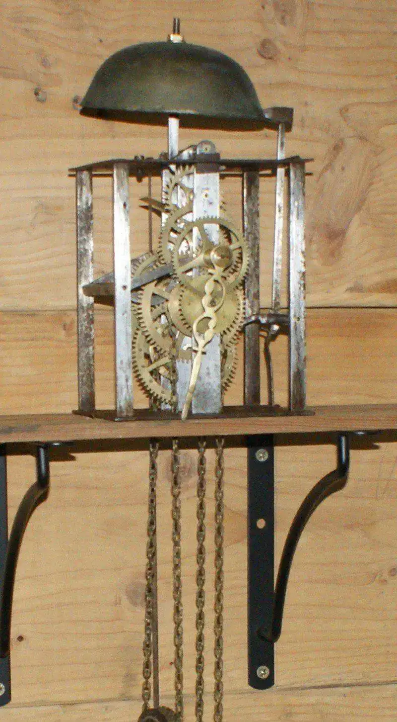

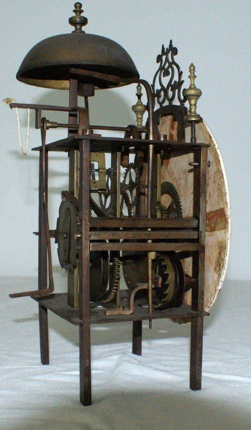

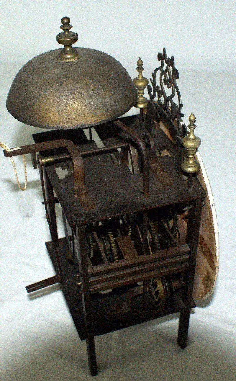

Hola amigos.

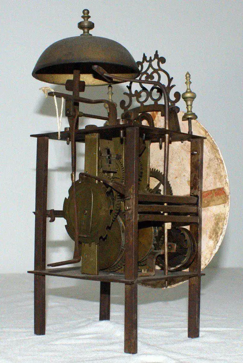

He recuperado este hilo, para poner unas fotos de esta máquina a ver si puedo ayudar a tonito, que está restaurando una parecida. He aprovechado, ya que tenía que desmontarlo, para limpiarlo un poco y ponerlo en marcha. Solo lo he limpiado por encima, no he quitado del todo el oxido. He puesto un péndulo que tengo a medio hacer de una máquina parecida y parece que funciona, las pesas si que he tenido que improvisar un. Ya lo tengo colocado en el "árbol de navidad" funcionando. Tonito, espero que estas fotos te ayuden a poner en marcha el tuyo.

gracias, jose por las fotos son de gran interes. estos post son los que crean aficion.
cuanto peso le has puesto. ya veo que el trinquete esta en el barrilete..de..la..soneria...saludos:ok::

la rueda contadera no va a presion, va cogida digamos con un pasador o chapita.
esto es un linterna del norte de francia y las jaulas de hierro y sobretodo el sistema de remonte no son del siglo XIX

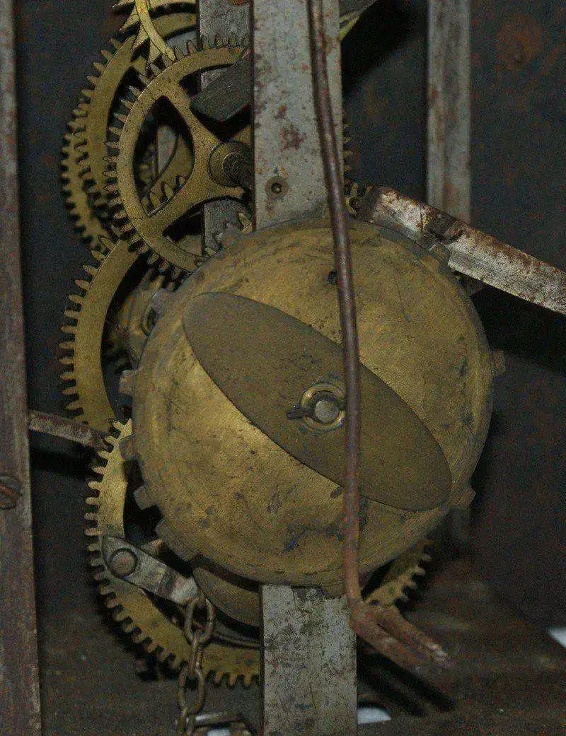

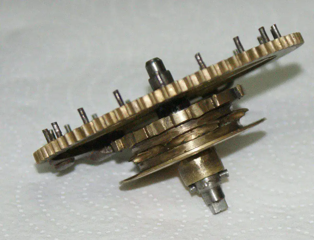

Este reloj tiene una característica poco frecuente, la forma de la rueda contadera.
La rueda contadera generalmente tiene en su contorno una serie de muescas o rebajes
separados entre sí a diferente distancia, que es proporcional al número de campanadas que debe dar, pero esta rueda contadera es diferente, y lo que tiene distinto tamaño no es la parte que sobresale del contorno sino los rebajes, y esto es muy raro.

Hola Tonito.
No he pesado la pesa, es una mediana que tenía a mano, he probado con menos pero la sonería casi no arranca. En cuanto tenga un rato, la paso y te lo digo. El trinquete está en el barrilete de sonería el otro es fijo. El péndulo es uno que tengo a medio hacer para otra máquina.

Quizás del XVII, es un poco pronto, pero del 19 creo que no puede ser, tampoco es que yo sea un entendido, pero por la forma de construcción, todo a mano, (en los dientes de las ruedas se aprecia el dibujo previo, en todos), creo que sino del 17 del 18 posiblemente, (a ver si hay alguien que pueda darnos alguna pista más).
Gracias por mostrar esta rareza. un saludo.
Hola Nuevo.
Tienes buen ojo.
Efectivamente, el conteo se hace al revés, por la parte plana interior. El diente que sobresale y que es igual en todas las horas es el mismo que levanta la única palanca que lleva y frena la segunda rueda directamente. Este sistema permite hacer todo el proceso de precarga, disparo y frenada con una sola palanca. Lo habitual es que haya dos palancas, incluso el otro que he puesto alguna foto, y que puede ser de una época similar, tiene dos palancas para hacer el proceso de sonería.

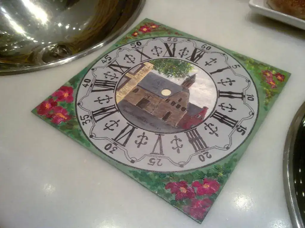

jose ya que reabriste el post para echarme un cable con mi linterna te mostrare la esfera que me ha hecho mi hija al oleo.
si las picas encima se amplian
Bonitos trabajos compañero:clap:
Cram.-
Precioso trabajo, Tonito, felicita a tu hija.
Por cierto, ¿como llevas la puesta a punto de la máquina?
