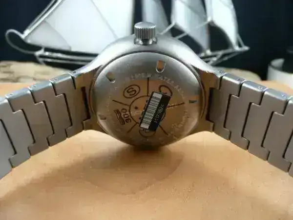

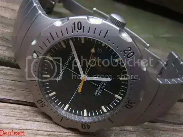

Gracias por la pronta respuesta. Por desgracia no conservo el catálogo, pero dudo que se trate de un error ya que reincidían en el tema e incluso, si mal no recuerdo, lo ilustraban. Resumiendo, lo pintaban como una revolución debida al titanio (una aleación en teoría "especial" y superior a la del resto de fabricantes...
Publicidad, ya se sabe, pero de no ser cierto me parecería "muy gordo", por decirlo suavemente...
El reloj era éste:
Swiss Made-Titanuim 300M Water Resistant-Manufactured by Eterna
Y repito, INTERESANTÍSIMO HILO. Gracias por la atención y buenas noches a todos...
El reloj era éste:
Por esas fotos...ahora si recuerdo el modelo muy parecido a un IWC que tambien diseño porsche creo que en el año 98 y aguantaba 2000m si mal no recuerdo....ese tampoco tenia valvula.....voy estudiar ese titanio::Dbt::
Probablemente sea cierto.....!!!:hmm::ok:: Gracias otra vez
