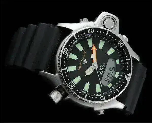

Otro ejemplo de Diver certificado por la ISO 6425: CITIZEN PROMASTER AQUALAND I

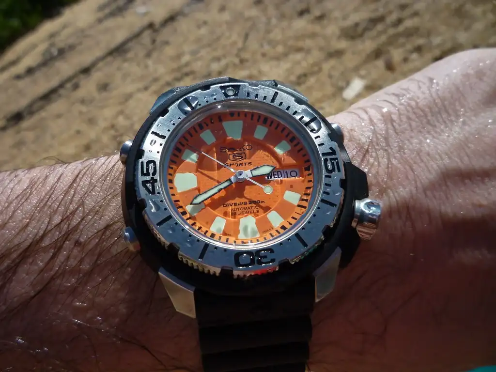

Me pregunto si el mío estará certificado ::Dbt::
En toda regla :ok:::D
Muchas gracias compañero, ya me dejas más tranquilo :ok::
Acabo de regresar de mis vacaciones y al pobre le he dado un duro trote (playa, mar, piscina, más mar :whist:: ;-)).
La foto, como puede verse, es del pasado miercoles 10 de marzo, y el pobre, se ha portado estupendamente bien :D
Gracias otra vez, saludos cordiales !!! :ok::
