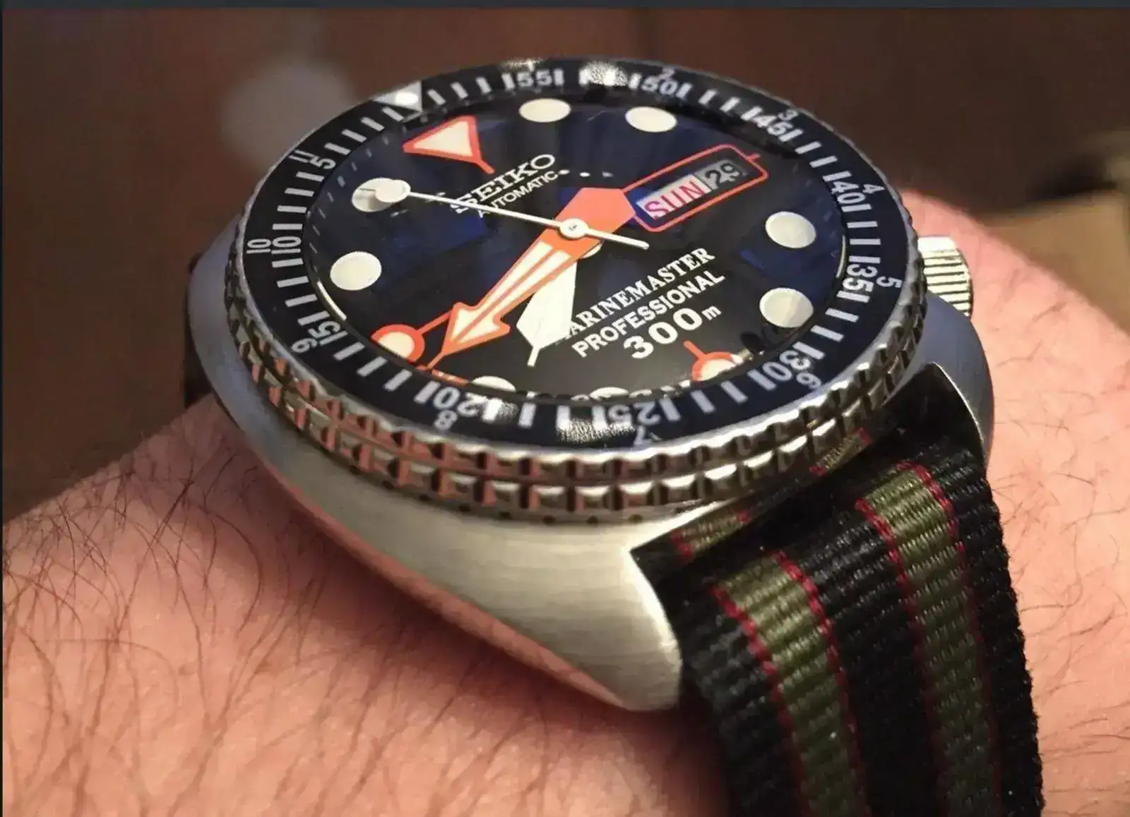

Si de paso cambias el cristal por uno muy abombado (double dome) el efecto que has comentado se magnifica
(aquí un ej.con un Seiko lleno de WD-40 y cristal Double Dome)
Ver el archivos adjunto 933272
Lo del double dome, sería espectacular (quedaría un reloj al estilo Ressence). Pero, de momento, mi capacidad de hacer "Mods", no ha llegado a este nivel. :pardon:

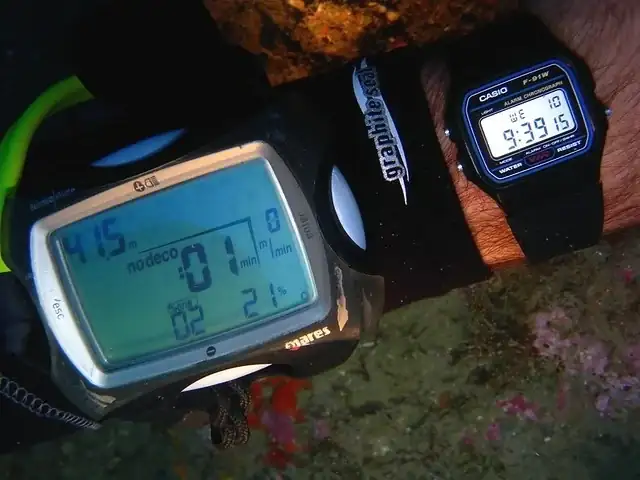

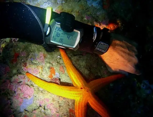

Hace unos años, hidrolicé (llené de aceite) un Casio F-91W. En esa ocasión no tenía aceite de silicona, y usé aceite de oliva (virgen, eso sí). ;-)
El reloj funcionó (y funciona) perfectamente. Convertí un reloj Water Resistant en uno capaz de bajar a profundidades imposibles para un ser humano.
Expliqué todo el proceso en un hilo.
He llenado de aceite de oliva mi Casio F-91W
Y luego mostré sus aventuras submarinas en las islas Medas.
Mi Casio F-91 aceitado bucea varias veces a más de 40 metros (muchas fotos submarinas)
Aquí tenéis alguna foto de ese hilo, con el F-91 a 41 metros.

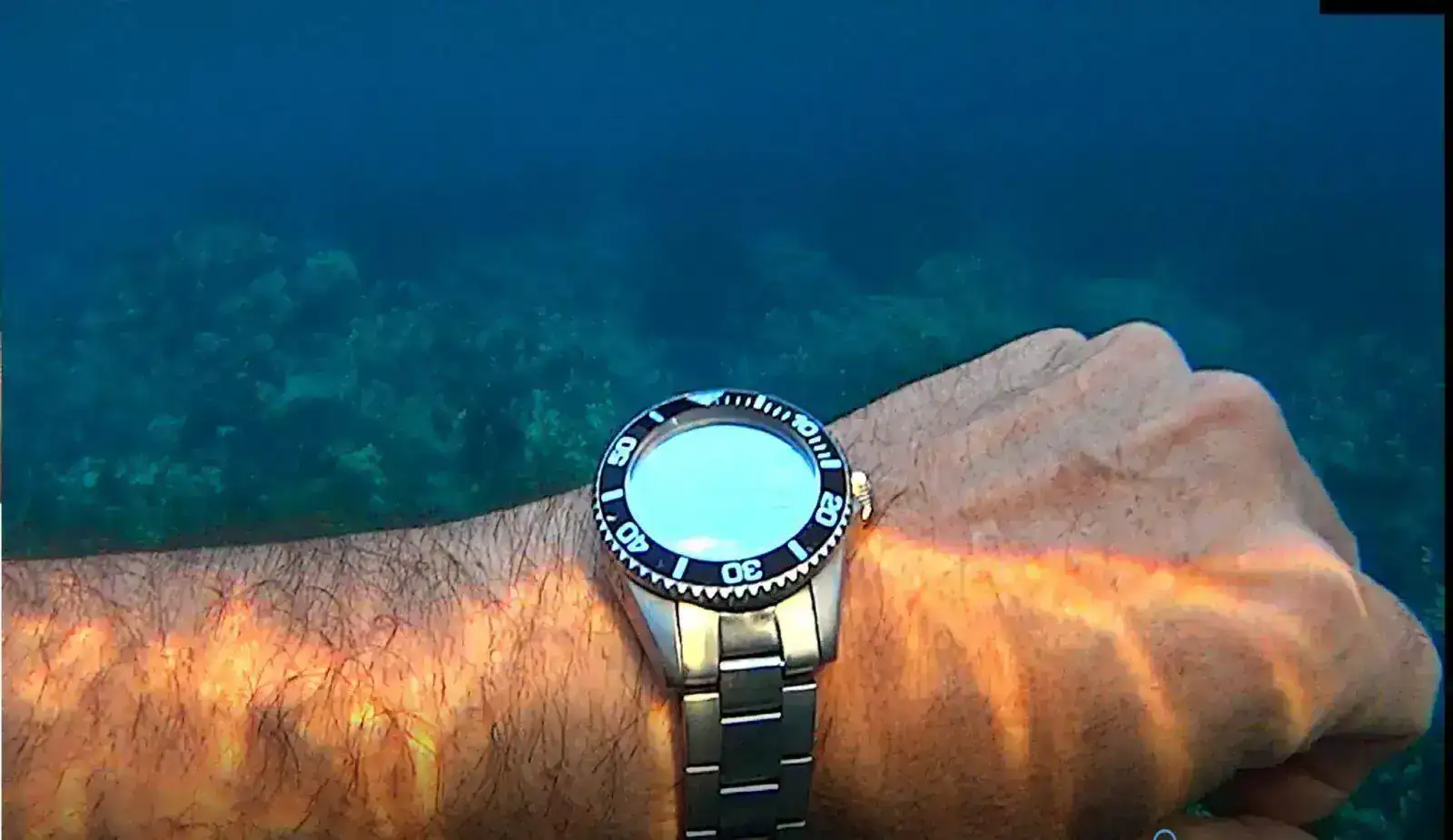

Aqui tenéis (fuera del agua) mi Aqualand I, el reloj que yo llevo a bucear. A su derecha, el Marlin, ya lleno de aceite. La visibilidad es buena en los dos.
Con un ángulo más sesgado, también sería buena, porque aún estamos fuera del agua. En el Marlin, ya vemos ese efecto que se ha visto antes, de aplanamiento del dial hacia el cristal.
Ahora, ya estan los dos dentro del agua, en la fregadera. La visibilidad sigue siendo correcta, porque el ángulo en el que está el Aqualand sigue siendo bastante perpendicular. El Marlin ya está muy inclinado, y se ve perfectamente.
Sin embargo, fijaos lo que ocurre cuando se inclina el Citizen (incluso en un ángulo menor al que está el Casio): El cristal de este, se convierte en un espejo, haciéndolo completamente inservible.
Creo que así quedan bien explicadas las dos grandes ventajas de hidrolizar un reloj analógico: no sólo aumentar su sumergibilidad, sino hacerlo mucho más útil bajo el agua (y más atractivo, fuera de ella).

Y, después, me gustaría hidrolizar el Aqualand I que habéis visto en la fregadera (el que se convertía en un espejo). Es el reloj que llevo a bucear, y que hace de backup de mis ordenadores de buceo.
Eso lo convertiría en el reloj de buceo perfecto (a falta de que lo hiciesen solar, para no tenerle que cambiar la batería, aunque no creo que sea muy difícil hacerlo, pese a que esté lleno de aceite, ya que no hay que sacar el módulo).
Bueno, espero que os haya gustado esta hidrolización. Pretendo bucear con este Marlin aceitado este verano. No hago fotos bajo el agua, pero confío en tener la oportunidad de bucear con alguien que las haga, para enseñároslo.

No te había enseñado este Marlin porque no me llegó hasta finales del año pasado. :yawn: Este ha sido un de los motivos, por os que he tardado tanto en llenarlo de aceite.
Ha estado meses, parado en USA. Es un reloj casi imposible de encontrar aquí, nuevo. Lo compré en amazon.com, y lo mandé a casa de una amiga americana. Quería que me lo trajese un amigo común, y al final ha tenido que venir de manera convencional.
A ver si te puedes pasar pronto por aquí y -de una manera u otra- nos vemos, te lo enseño, y hablamos un rato.
