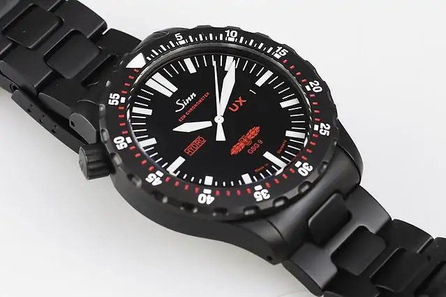

Hay algunas marca (muy pocas), que hidrolizan algunos de sus relojes. La que lo hace mejor (en mi opinión) es la alemana Sinn. Su Sinn UX es una verdadera maravilla. Y para hidrolizar no utilizan aceite de silicona, sino Fluorinert.
Sinn Mission Timer UX
El porqué no utilizan el hidrolizado las marcas en sus divers, imagino que es porque es un sistema que complica bastante la producción. Por otro lado, hay que tener muy en cuenta el efecto de dilatación del aceite dentro del reloj, debido a la temperatura. Los Sinn no tienen ninguna burbuja dentro y, para afrontar ese problema, han incorporado un complejo sistema de pistones compensadores, en la caja.
Por otro lado, no hay que olvidar que, para hidrolizar un reloj, este no puede ser mecánico. Y eso, elimina muchos divers, de la lista de candidatos.

Me encanta este Sinn con la corona a las 10 :drool:
Por otra parte, me imagino que el motivo por el que no se fabrican más relojes hidrolizados es porque serían muy pocos los técnicos que estarían preparados para sustituir la batería y volver a dejarlo en condiciones.
