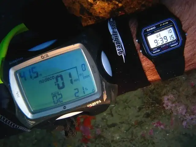

Hace unos años, hidrolicé (llené de aceite) un Casio F-91W. En esa ocasión no tenía aceite de silicona, y usé aceite de oliva (virgen, eso sí). ;-)
El reloj funcionó (y funciona) perfectamente. Convertí un reloj Water Resistant en uno capaz de bajar a profundidades imposibles para un ser humano.
Expliqué todo el proceso en un hilo.
He llenado de aceite de oliva mi Casio F-91W
Y luego mostré sus aventuras submarinas en las islas Medas.
Mi Casio F-91 aceitado bucea varias veces a más de 40 metros (muchas fotos submarinas)
Aquí tenéis alguna foto de ese hilo, con el F-91 a 41 metros.

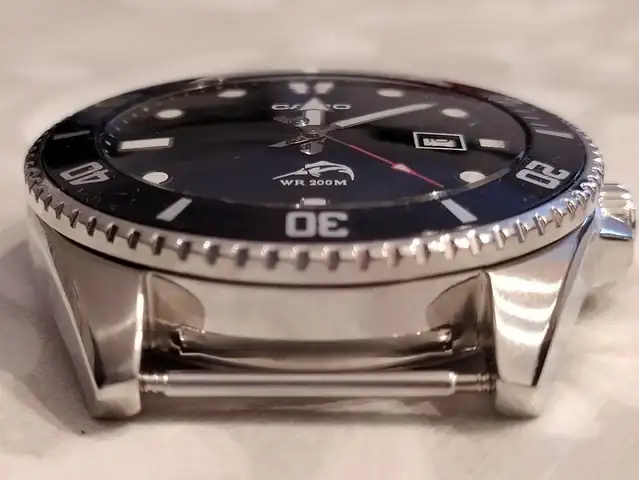

Pero bueno, una vez explicado como estaba el Casio, antes de la operación, os paso a explicar el proceso de hidrolizado.
Antes de eso, y pese a que el reloj era nuevo, le cambié la pila, para alargar lo más posile el volver a abrirlo (cuando ya esté lleno de aceite).
No he grabado todo el proceso en vídeo, por no complicarme la vida. Prefería estar concentrado en lo que hacía.
He hecho algunas fotos.

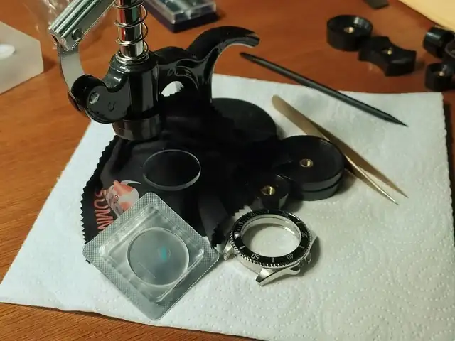

La primera, con las herramientas de la "operación".
El aceite de silicona, arriba. El reloj (ya abierto, y con tapa, junta, corona y bata fuera), dentro de la caja que llenaré de aceite. Finalmente, no he utilizado la jeringuilla más gorda. Con la fina y su aguja, ha habido suficiente.
La parte de poner el aceite no la he ilustrado, porque es la que puede ser más pringosa (aunque, la verdad, no se ha ensuciado mucho). Se trata de llenar todo el reloj de aceite, y luego el resto de la caja de plástico, hasta llegar a una altura que permita poner la tapa, sin que entre aire.
He entrado el módulo de la manera más inclinada posible, para favorecer la salida del aire
Aquí, con el reloj ya lleno de aceite, esperando a entrar la la corona y su tija. Antes de eso, ya había movido todo lo posible el módulo, e inyectado aceite de silicona con la jeringuilla, por los agujeros, para hacer salir las burbujas de aire.
Este Marlin tiene un poco más de dificultad para sacar las burbujas del dial, ya que tiene el "chapter ring" sobresaliiendo del dial, y eso atrapa las burbujas allí. Lo he removido e inclinado bastante.
Aquí, ya con la tija dentro, a punto de introducirla en el módulo. Para poner la tija en su sitio, ha sido el único momento en que he usado los dedos. Con las pinzas no encontraba la posición, ni tenía fuerza para hacer suficiente presión.
Hay que cerrar la tapa del reloj antes de apretar completamente la corona (esta corona es roscada, porque sin manipular, ya es un reloj resistente a 200m). Si no, la presión del aceite, al cerrar la tapa, impediría roscar esta completamente.
Aquí, con la junta y la bata ya puesta. Al poner la bata también hay que remover el reloj, y volver a inyectarle algo de aceite, pues se vuelven a atrapar burbujas de aire.
Después de poner la bata, con cuidado, se vuelve a poner la tapa. No me ha sido fácil que encontrase el punto de roscarse. Cuando lo ha hecho, con las pinzas y una punta, he llegado hasta que la presión del aceite no me ha dejado apretar más. Entonces, he usado la jaxa.
Después de apretar bien la tapa, ha llegado el momento de roscar la corona.
Una vez apretada la corona, le he dado la vuelta, he desenroscado la corona de nuevo, y he comprobado que funcionaba perfectamente; tanto en la primera posición de cambio de fecha rápida, como en la segunda, de ajustar la hora (por la corona abierta, no ha salida nada de aceite).

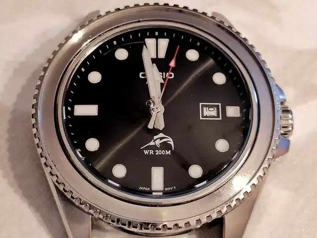

Y, aquí está. Ya lavado, después de salir de la caja con el aceite de silicona
Aquí es el momento en el que se aclaran tus dudas (porque mientras estás haciendo la operación, no puedes ver si en el dial ha quedado algo): ¿Habrá salido todo el aire? ¿Quedará alguna burbuja? ¿Será grande, o pequeña?

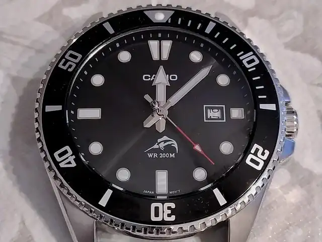

Pues, al principio, no se vió ninguna burbuja
Como podéis observar, la visibilidad en ángulos muy bajos (una de las principales ventajas de los relojes hidrolizados) es espectacular.
Y aún con menos ángulo. El dial, parece que esté pegado al cristal.

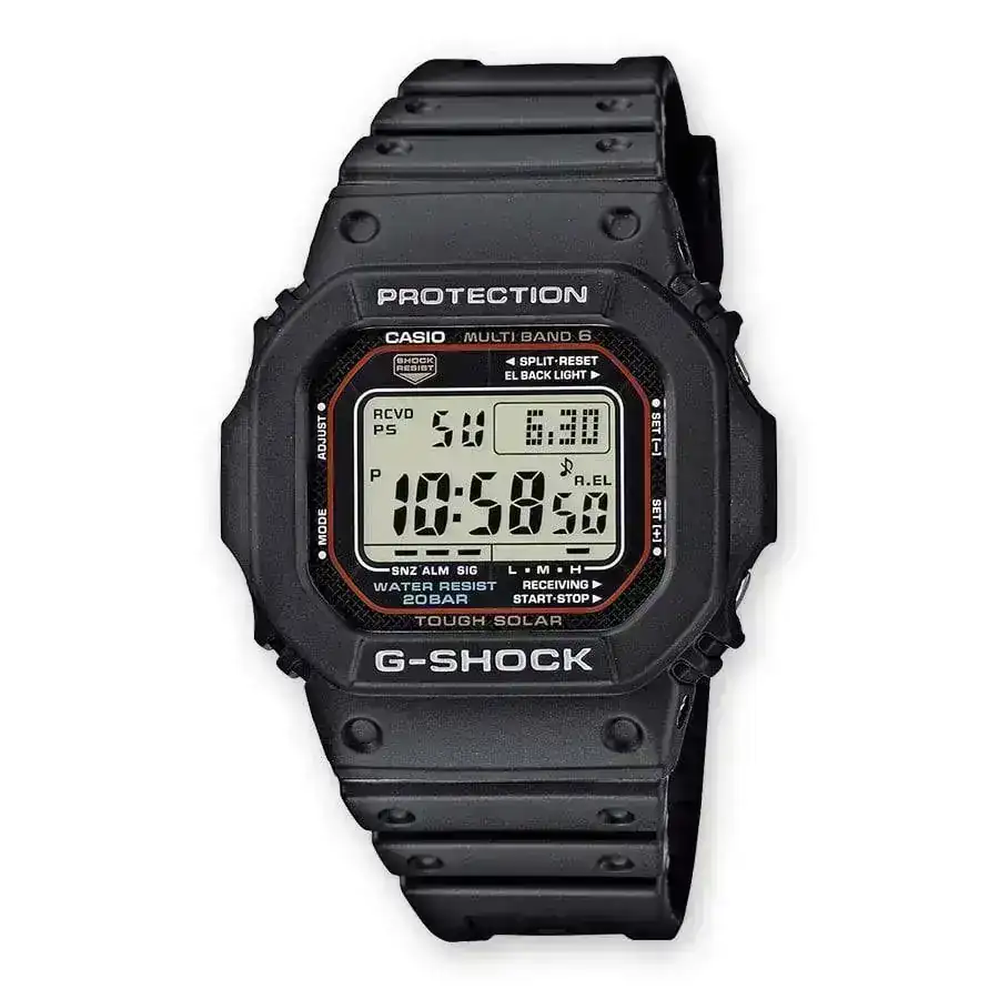

Tu crees que sería posible hidrolizar un solar/radiocontrolado tipo Casio GW-M5610-1ER? Perdería parte de sus funciones (radiocontrolado)?
Quedaría de fábula!

No creo que afecte a sus funciones, pero me preocupan más los botones. ¿Se podrían operar bajo el agua? Lo pregunto por que el reloj debería ser estanco incluso con los botones presionados.
Normalmente aquellos que se pueden hidrolizar perfectamente y tienen una corona, esta tiene un pequeño retén de goma en la tija que se mueve como un piston dentro del cilindro por donde pasa la tija. Pero no sé como funcionan los pulsadores de este Casio.

Mi Casio Marlin, ya ha cambiado de aspecto.
Además de para evitar las rayadas, para resaltar aún más el efecto del dial enganchado al cristal (en este caso, zafiro) que provoca el estar lleno de aceite.
Lo hice con la prensa de un buen amigo.

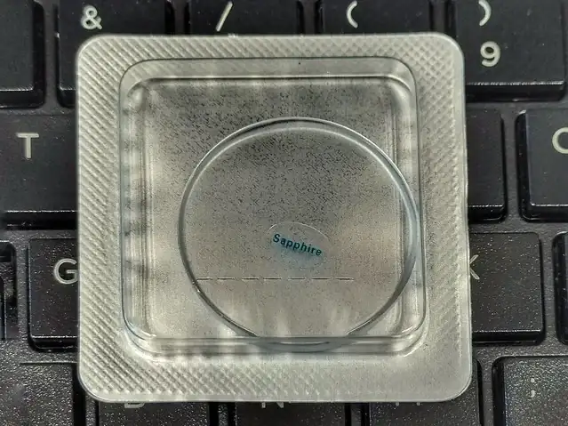

El zafiro, vino de Aliexpress.
¡ Clac !, cristal fuera. Y ¡ Clac !, zafiro puesto.
Para ello, evidentemente, antes tuvimos que vaciarlo de aceite.
Cambio de pila, y volver a llenarlo (en esta ocasión, la burbuja quedó muy pequeña; lo suficiente para que se vea que, allí, pasa algo).
Pero antes de toda la operación, lo primero que hicimos fue quitarle el insert (le voy a poner uno naranja, tipo PO). Para ello, había que calentarlo con un secador. Con la ayuda de un bisturí, el insert antíguo salió perfectamente, y es reutilizable.
Ahora, está sin insert, esperando que llegue.

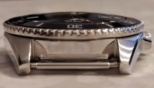

Pero para las fotos, le puse por encima el antiguo. Fijaos que la pequeña burbuja de aire está casi en el centro. Ahora, en posición plana, siempre está allí. Demostración de que el zafiro también es parabólico, por dentro.
Aquí se ve claramente la extrema visibilidad con ángulo lateral, que da el hidrolizado.
Y el efecto de continuidad que da el insert, a la parábola del zafiro.
Cuando instale el insert, actualizaré el hilo.
Quedará más o menos, así (bueno, con las mejoras del hidrolizado y el zafiro parabólico, que este no lleva).
