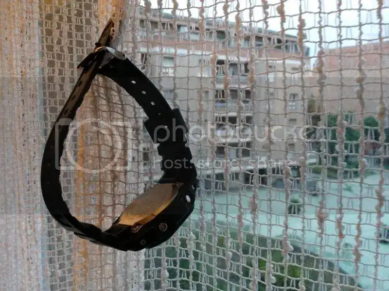

En la posición inicial, colgado de la cortina y mirando hacia el Sur, ha habido días en los que no me ha sincronizado.
He estado haciendo pruebas en diferentes lugares de la casa (encima de un sillón, al lado de la cortina, y mirando al norte, de espaldas a la ventana, tampoco).

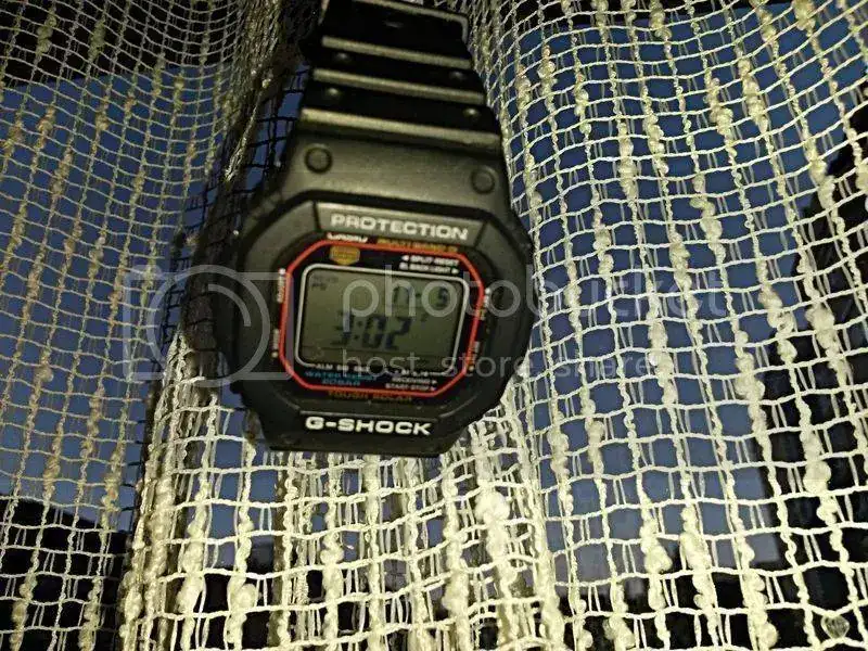

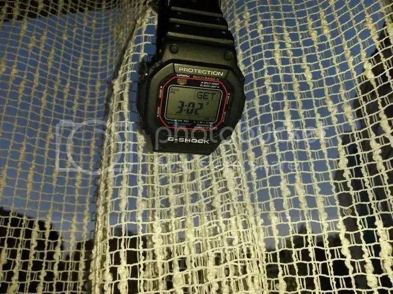

He probado a colgarlo de la misma cortina, pero con el dial hacia el suelo, y la parte de arriba del reloj mirando hacia el norte (desde donde viene la señal), al contrario de como estaba antes (que miraba hacia el sur)
¡ Y así ha sincronizado varias noches seguidas ! (siento el desenfocado, pero eran las siete y media de la mañana, y estaba muy oscuro).

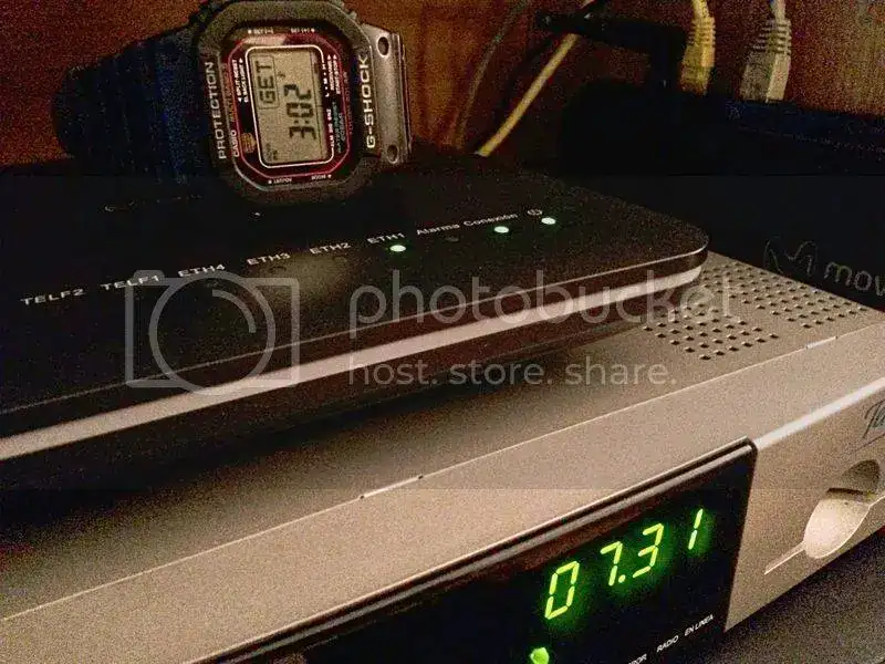

Hoy he hecho la prueba que ya he considerado definitiva:
Lo he dejado en esa misma posición que ha sincronizado estos días, pero con la wifi apagada (la familia se me queja de que no funciona internet, porque no se acuerdan que está apagada).
No ha habido diferencia con la wifi apagada o encendida (algo que yo pensaba que le afectaba).
Tampoco lo colgaré cada día de la cortina, pero ya sé que si quiero que sincronice, ese es su sitio. Y mientras tanto, a lo mejor pruebo algún sitio más (quiero ver si en su caja, mirando hacia la antena, se sincroniza).
Gracias de nuevo por la atención, y espero que esto dé pistas a los que tienen problemas de sincronización.
