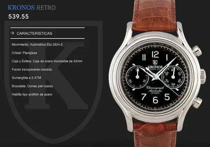

:hmm: Observen esta foto: ETA 2824-2... ¿49 jewels? ¿subesferas del crono? hay algo que no me cuadra
:huh: un saludo amigos sinttulool.webp
Crono modular, posiblemente un módulo Dubois Depraz 2030.
Pues en alguna cosa mienten.
Entiendo, gracias tortuga

Sobre esa base, él corazón del reloj, simplemente es cuestión de palancas para el crono un saludo
White se coge un ETA 2824-2 y se le pone encima un modulo crono posiblemente un módulo dubois depraz

Hay dos tipos de calibres cronográficos, integrados y modulares. En los integrados la función cronográfica forma parte del propio calibre, ejemplo más conocido el Valjoux 7750. En los modulares, como es el que estamos viendo, cogemos un calibre base, generalmente el 2892, en éste caso el 2824, y le añadimos un módulo adicional para ser transformado en un calibre con crono.
Debe ser un error. Que yo sepa ese es un calibre mecánico de remonte automático con hora, minutos y segundero centrales y fecha.
Entiendo no cuadra el modelo de calibre y la posición de las subesferas, salvo que fuera un modular come es el caso.
Si, pero fijaos, todo un swiss made (independientemente de la calidad del modulo cronografico añadido) :)
LLevara un calibre ETA 2824 con modulo cronografo Dubois Dépraz 2030
No es un error. Como comentan los compañeros la parte cronográfica es modular. Va aparte
Esto tambien lo han hecho grandes dentro de la industria como Chopard...aunque la verdad es que suena raro un 2824 con tantos rubies,un saludo.

Hola, no hay duda, lo que comentó antes el compañero Tortuga no deja lugar a dudas: han cogido un 2824-2 y le han añadido un módulo cronografico y ha pasado de tener 25 rubíes a tener 49, yo creo que la jugada es muy buena. A mi parecer está un escalón por debajo del conjunto 2892+DD o si se quiere 2894 pero sigue siendo un suizo como la copa de un pino. Buenas tardes compañero.
llevara acoplado un modulo cronografico de ahi la suma.
