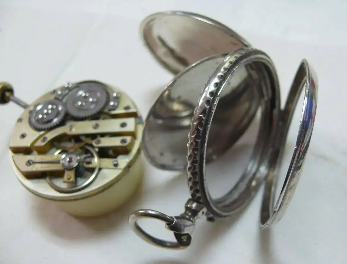

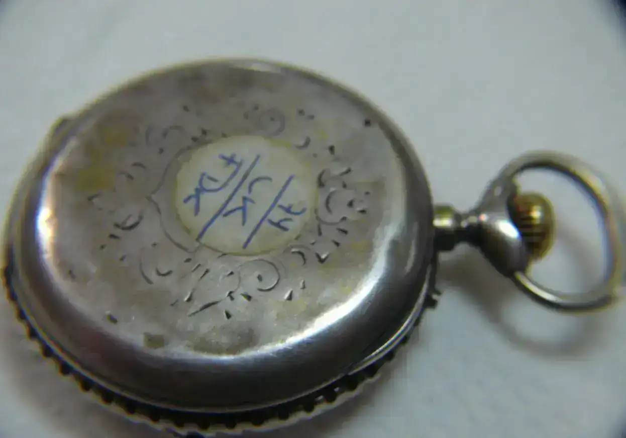

De la casa

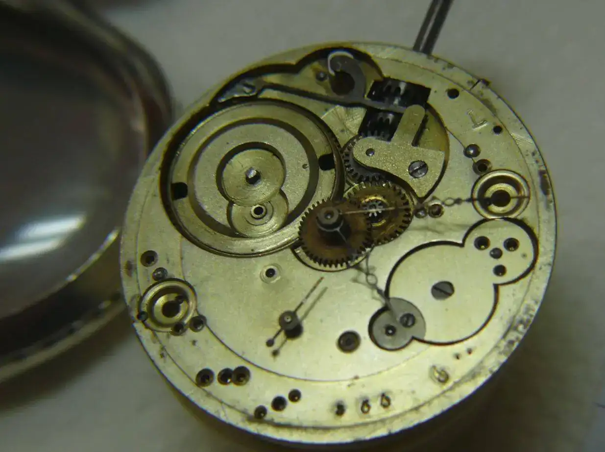

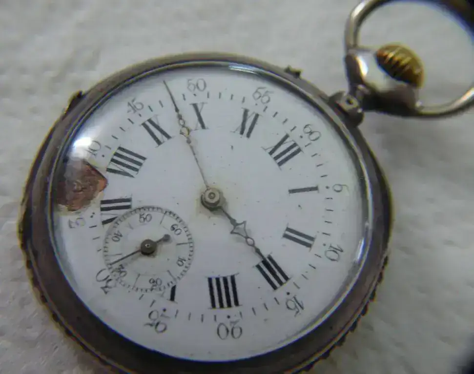

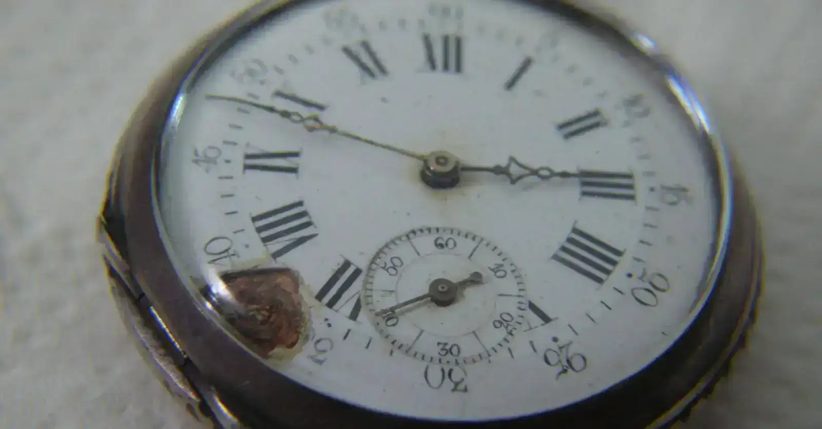

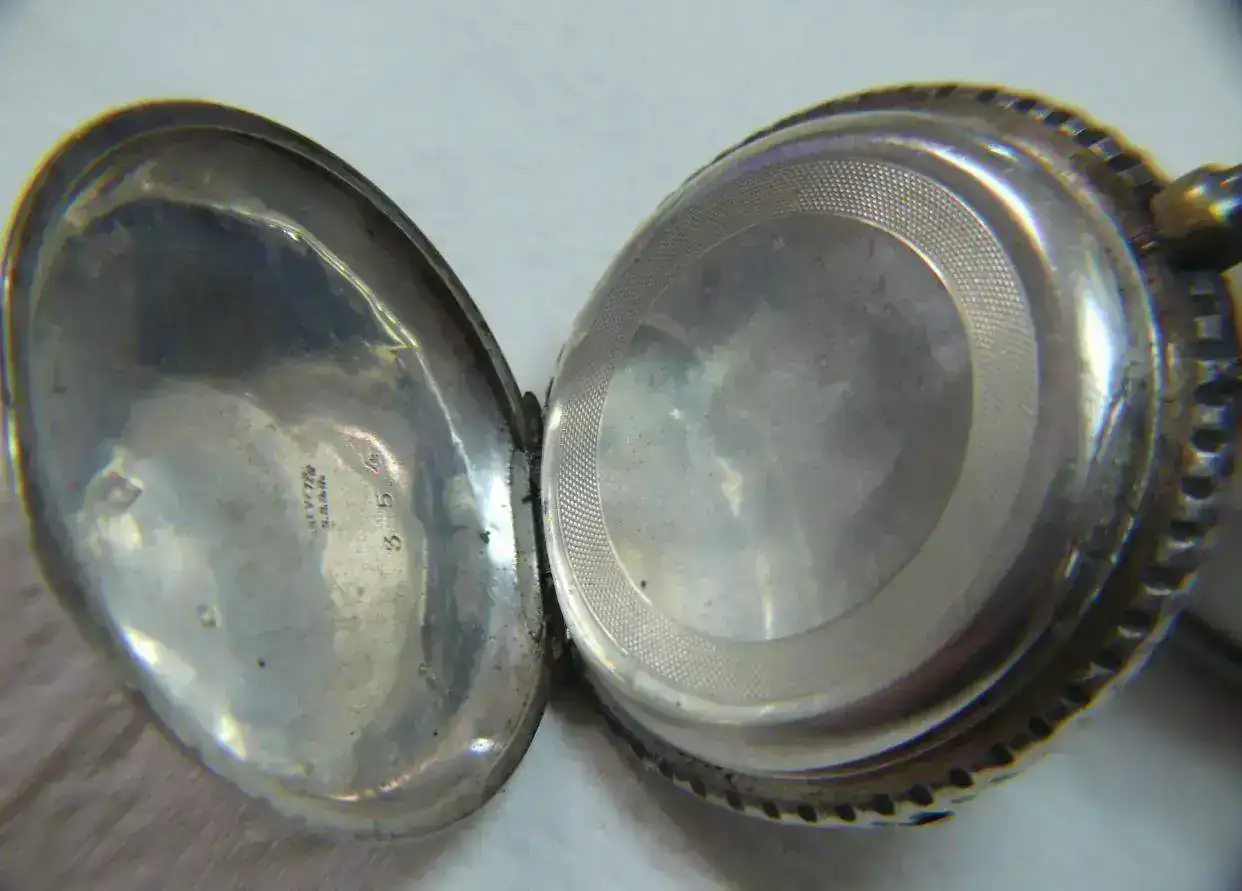

Hoy me ha venido esta joyita desde las turbias aguas de Todocolección, de la que a veces se sacan buenos carbachos.

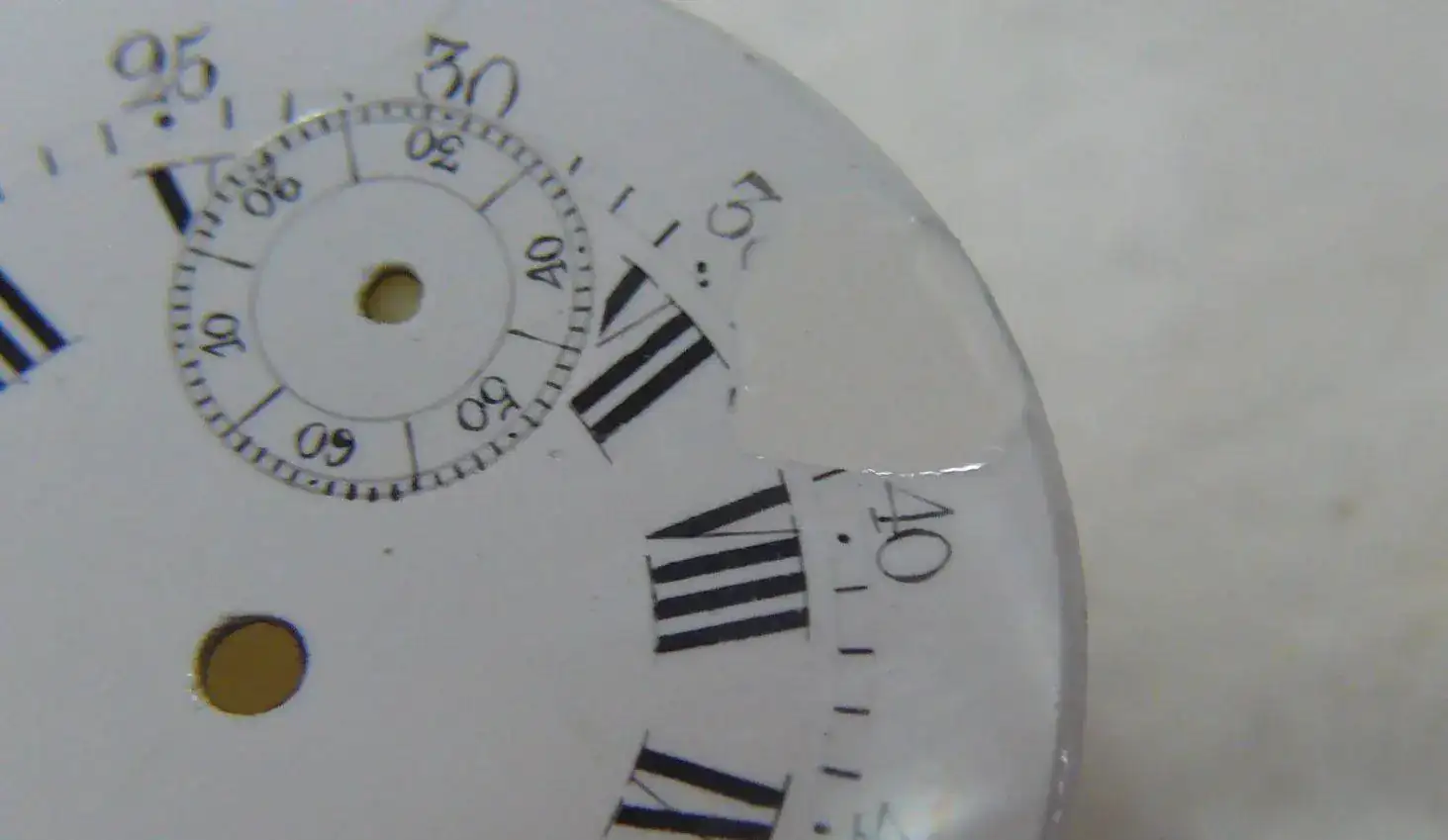

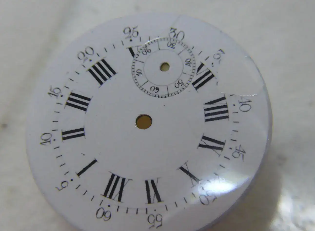

Le intentaré reparar el rotero con varias técnicas que he visto en la web a ver que tal me queda

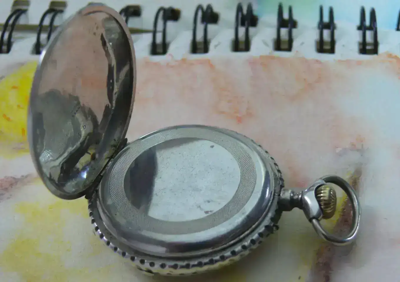

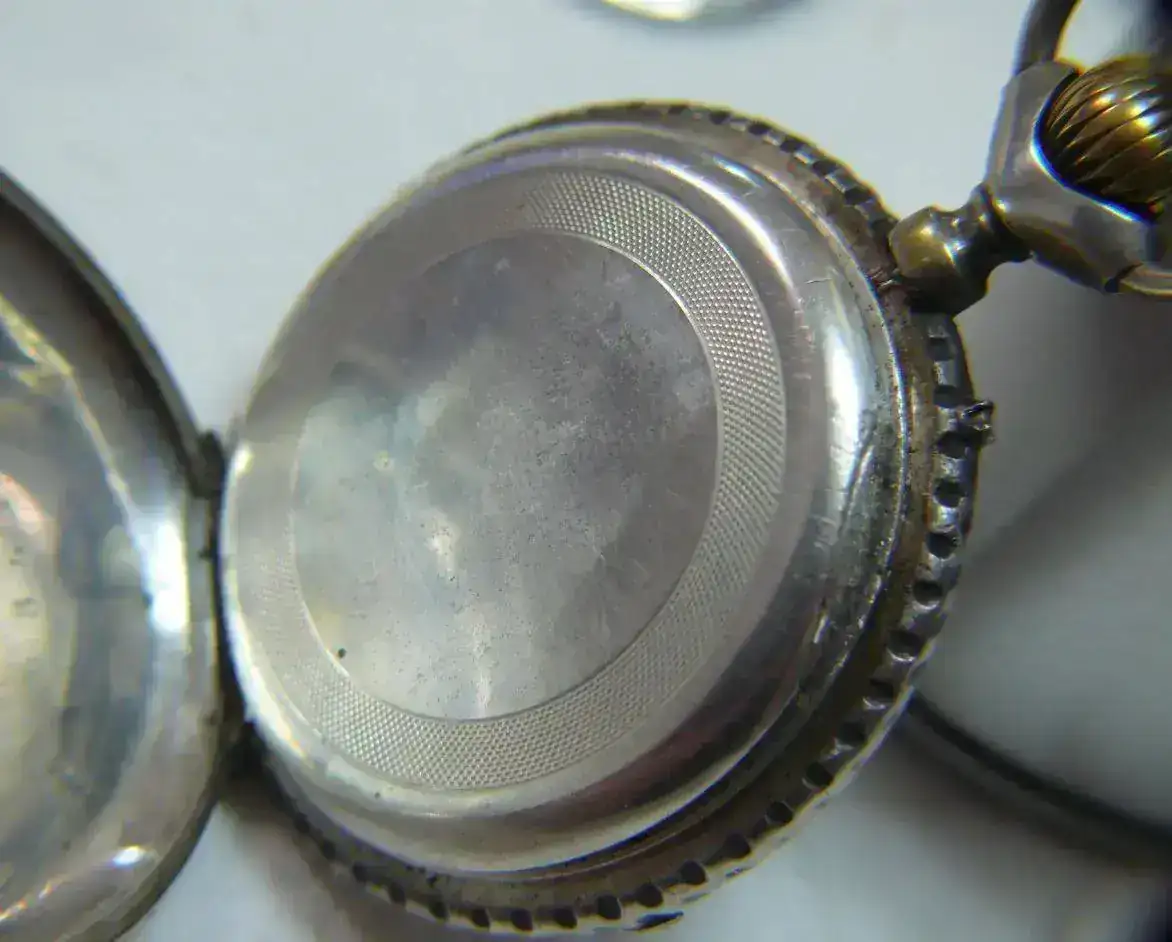

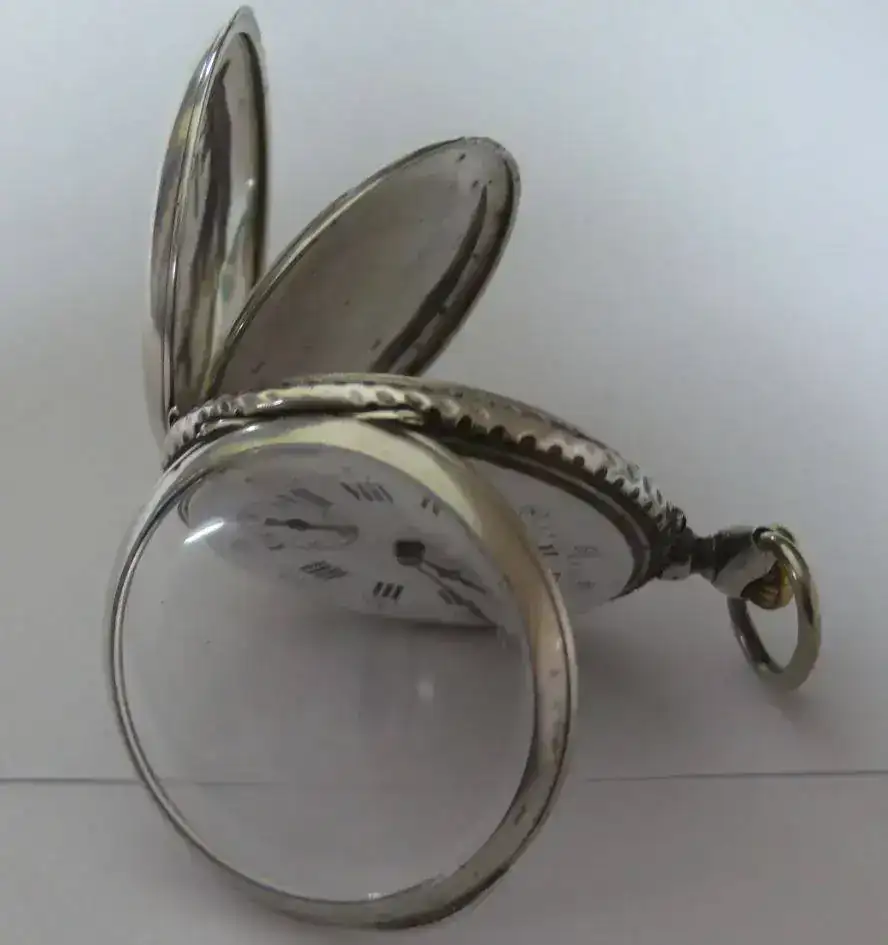

viene en una mugrienta caja de plata, que tras el baño en agua con sal sobre papel aluminio va ha quedar brillante como el primer día...
Lleva un guardapolvos liso que me da una idea....
...picante....

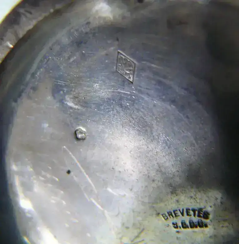

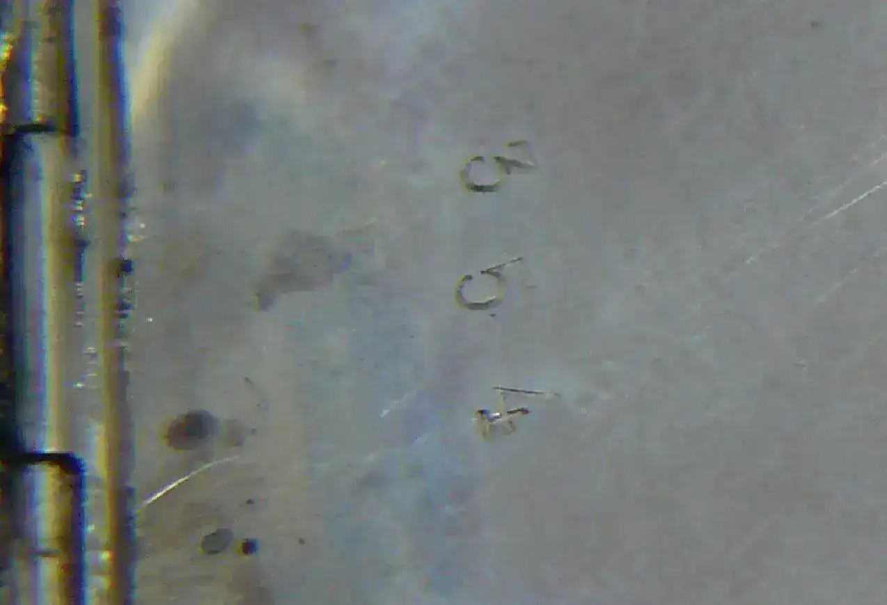

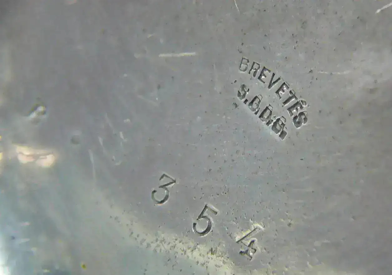

Lleva el sello Breveté SGDG
Según la wiki, correspondería a un tipo de
que dejó de existir en 1968. El nombre era una abreviatura común de "Breveté Sans Garantie Du Gouvernement" (patente sin garantías gubernamentales).
https://en.wikipedia.org/wiki/Breveté_SGDG

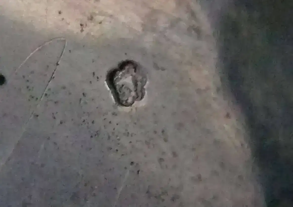

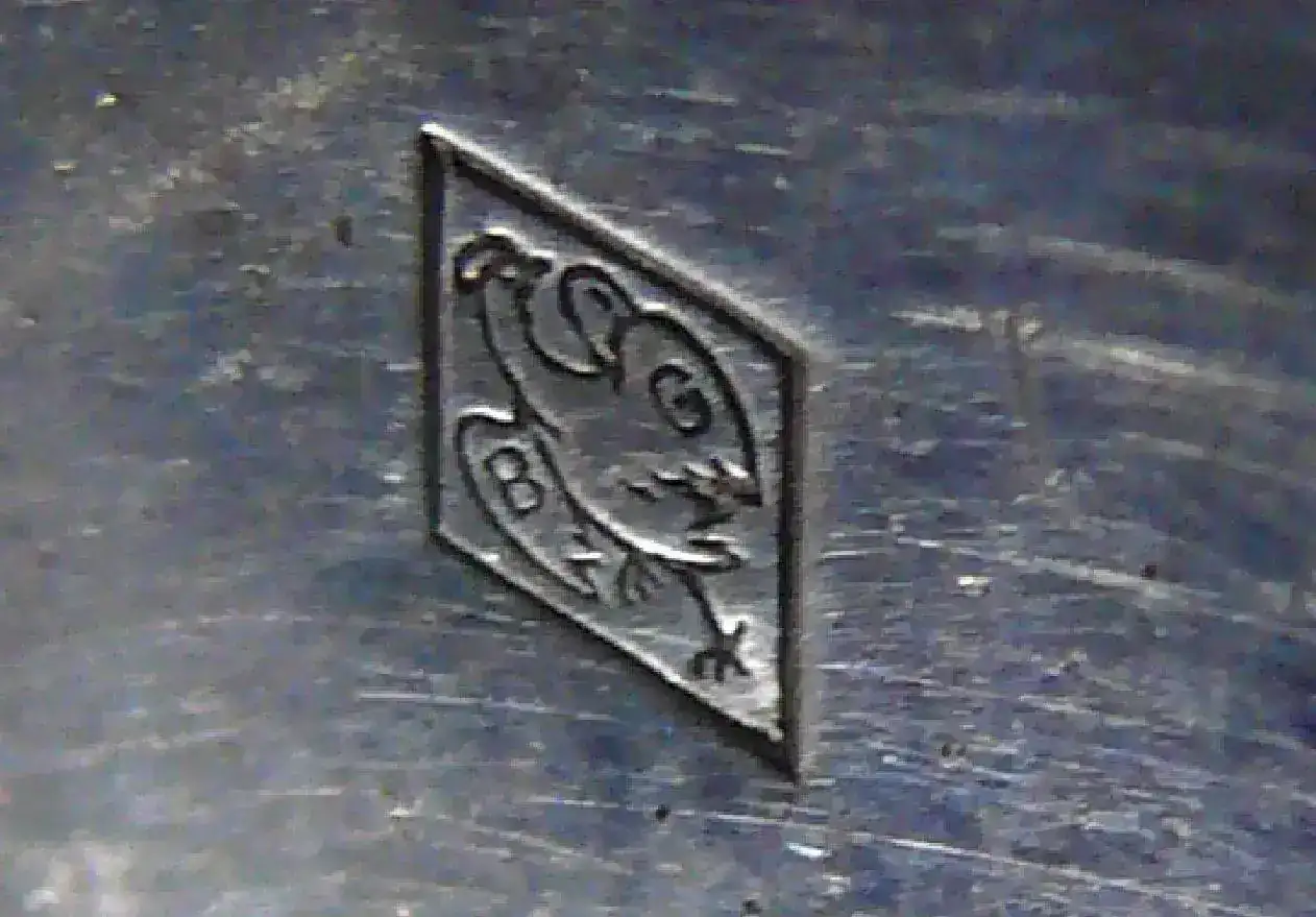

Además lleva un sello de una " B " mayúscula, que no se qué es, no he podido localizar nada, y el sello de un gallo con una BG, en la primera tapa, que tampoco me ha dado tiempo de localizarlo

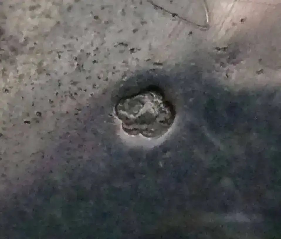

Otro sello en las dos tapas, tapa y guardapolvo con esta figura, que tras buscarla...

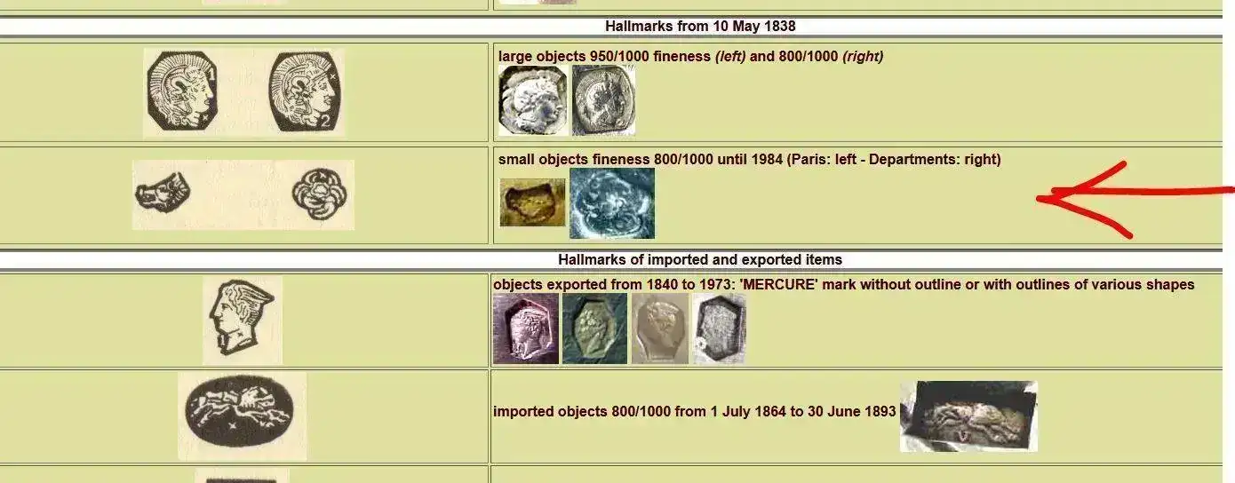

... resulta ser ese cangrejito que correspondería, segun la web de los sellos franceses a...
la zona de los departamentos de PARIS.
Su número de serie...

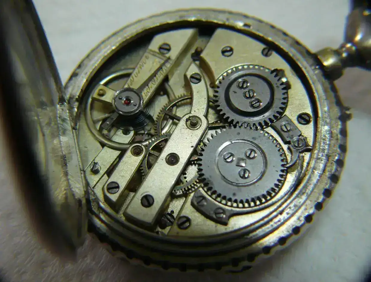

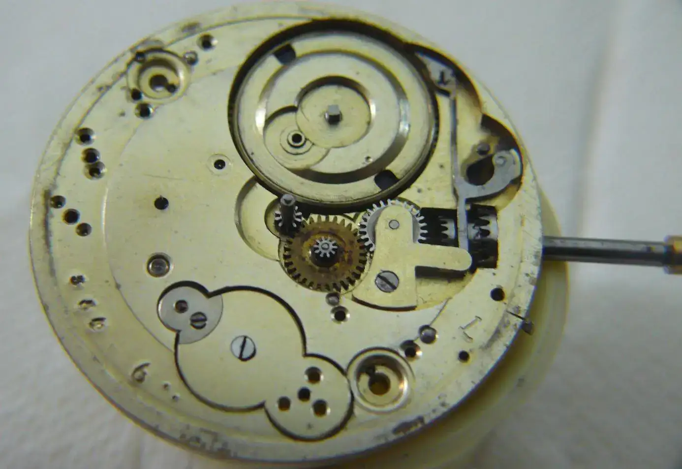

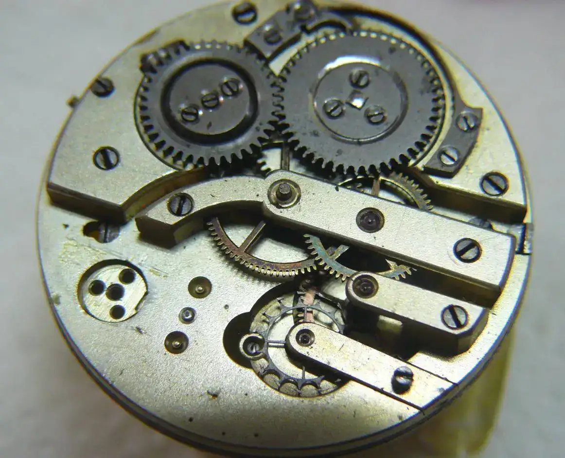

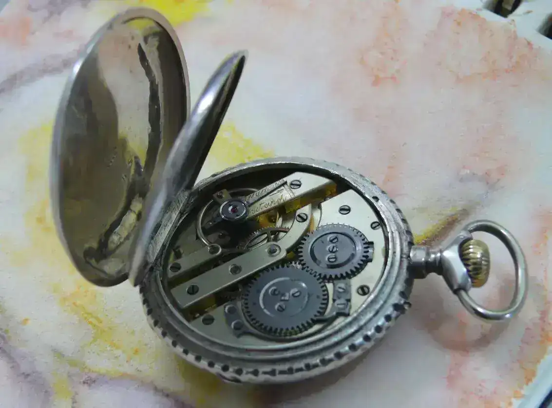

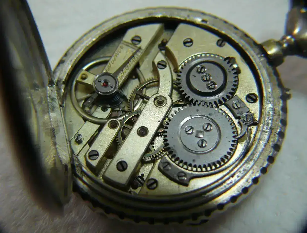

Y un efectivo y operativo cilindrito que según Mikrolisk correspondería a un Calibre tipo 1

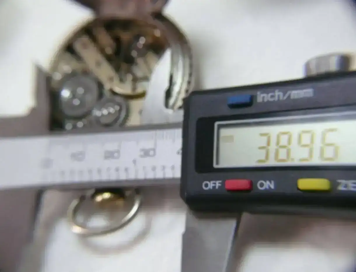

Tiene aproximadamente 38/39 mm
Correspondería a un 17 ´´´ 1/4 aproximadamente
Y por último estoy pensando en alguna escena bucólica para el guardapolvos, se aceptan ideas....
Y como no, cualquier información será bien recibida como aderezo del hilo para futuras consultas.

BG (en pájaro en diamante)
(desconocido)Encontrado en la caja de reloj de bolsillo suizo
por similitud no descartaría
BG (cuadrado en diamante)
Hermanos BrodersenHamburgo, Alemania
Gebruder Bodersen, Hamburgo, Alemania
Marca: BG rombo
Relojes
Marca: BG rombo
Relojes
Gracias Cesc.. no me dió por mirar en mikrolisk la marca
Gracias a ti se ha encontrado, nuevamente eres un crack encontrando información.

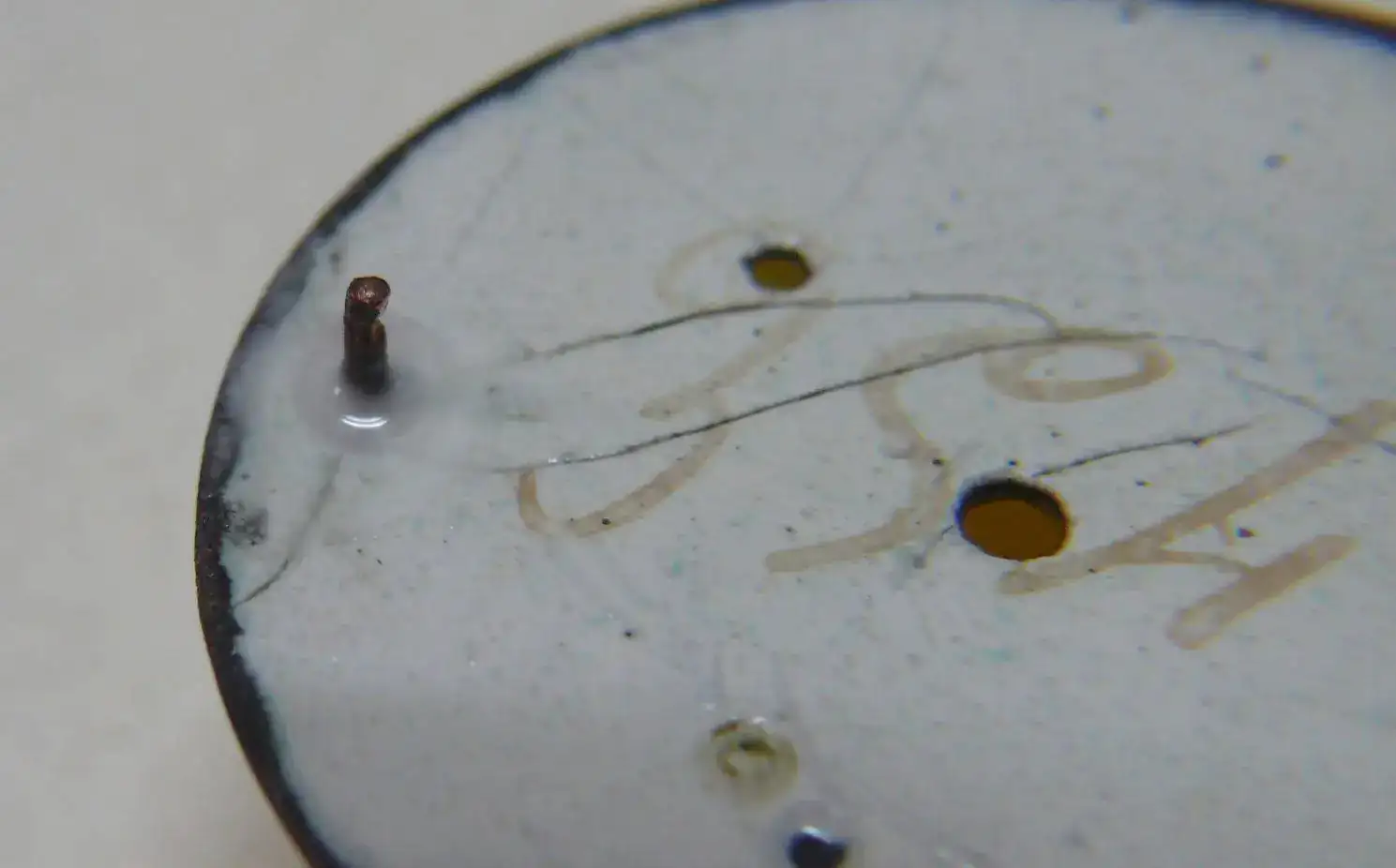

Cuando abra el reloj y le haga la limpieza miraré detrás de la esfera si hubiera algún dato más.
    8,6 KB · Visitas: 244

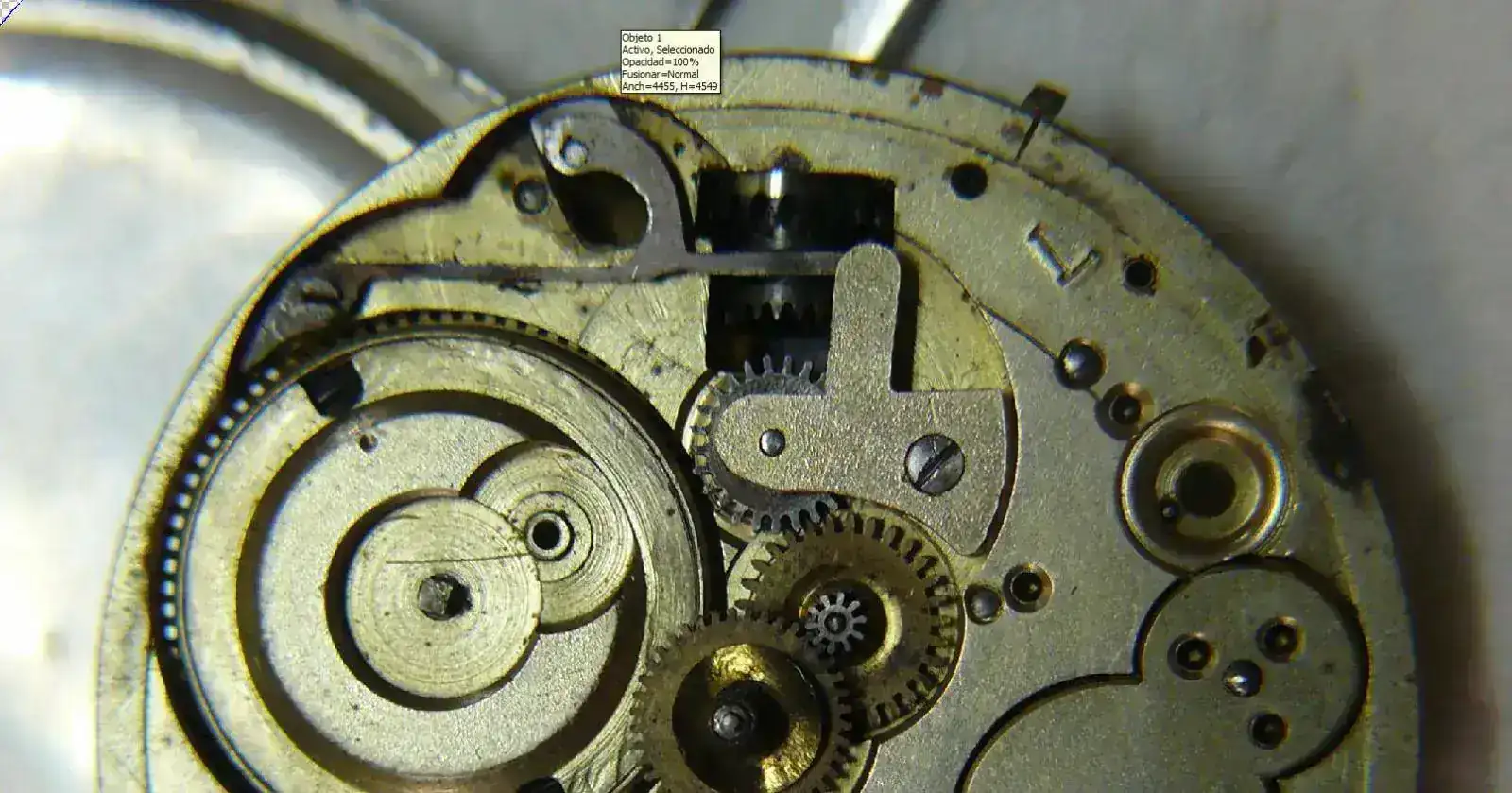

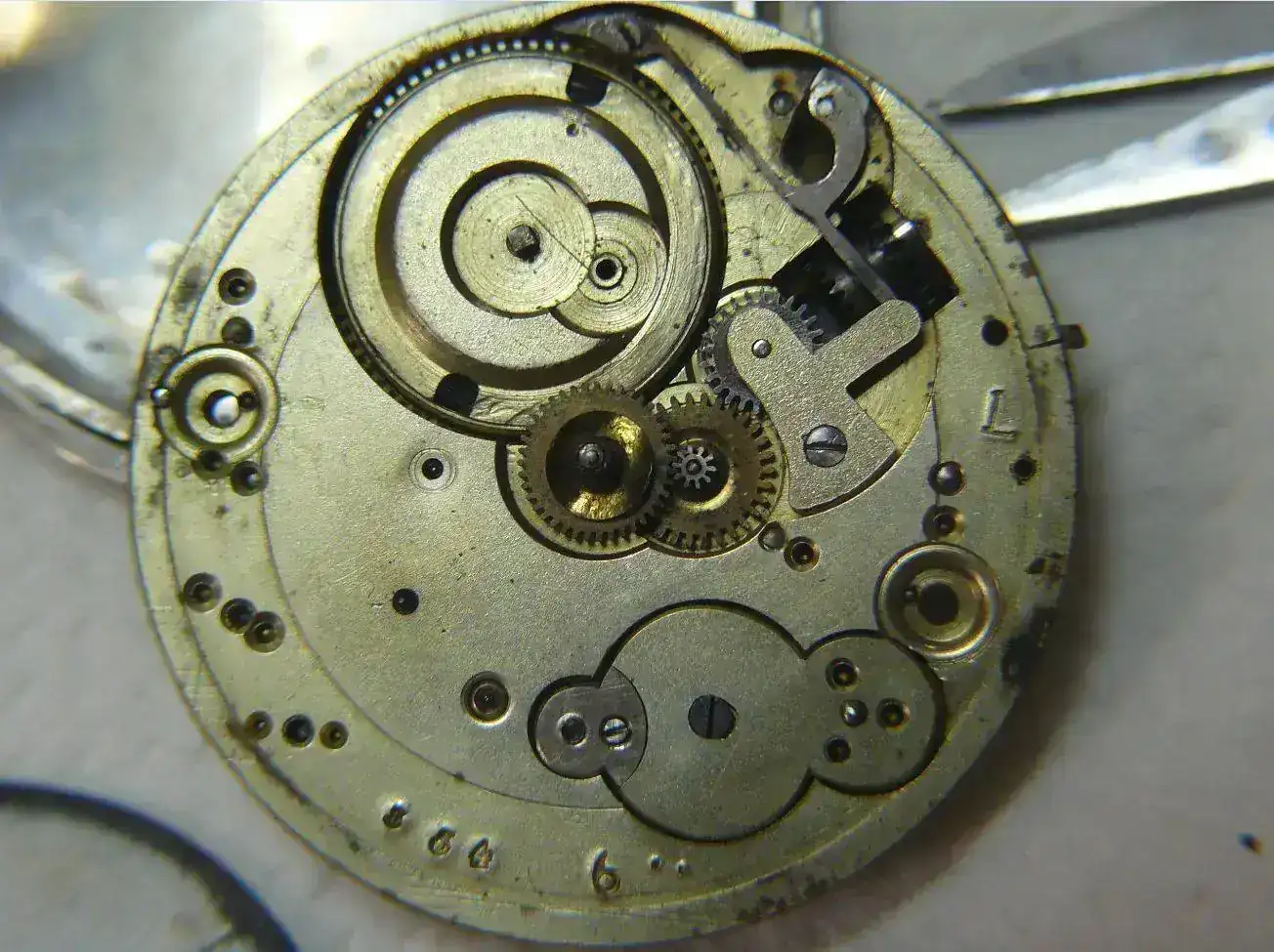

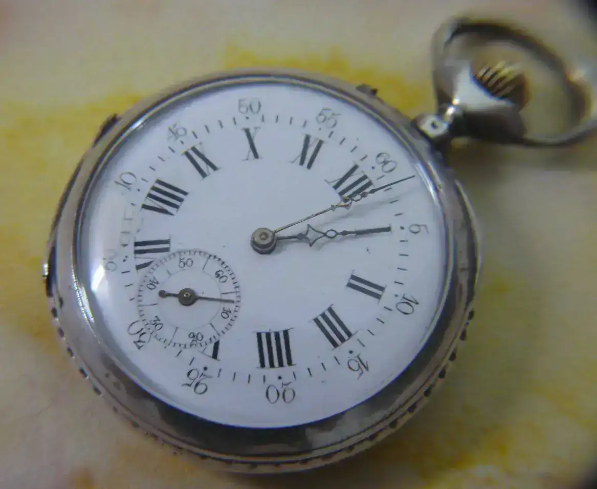

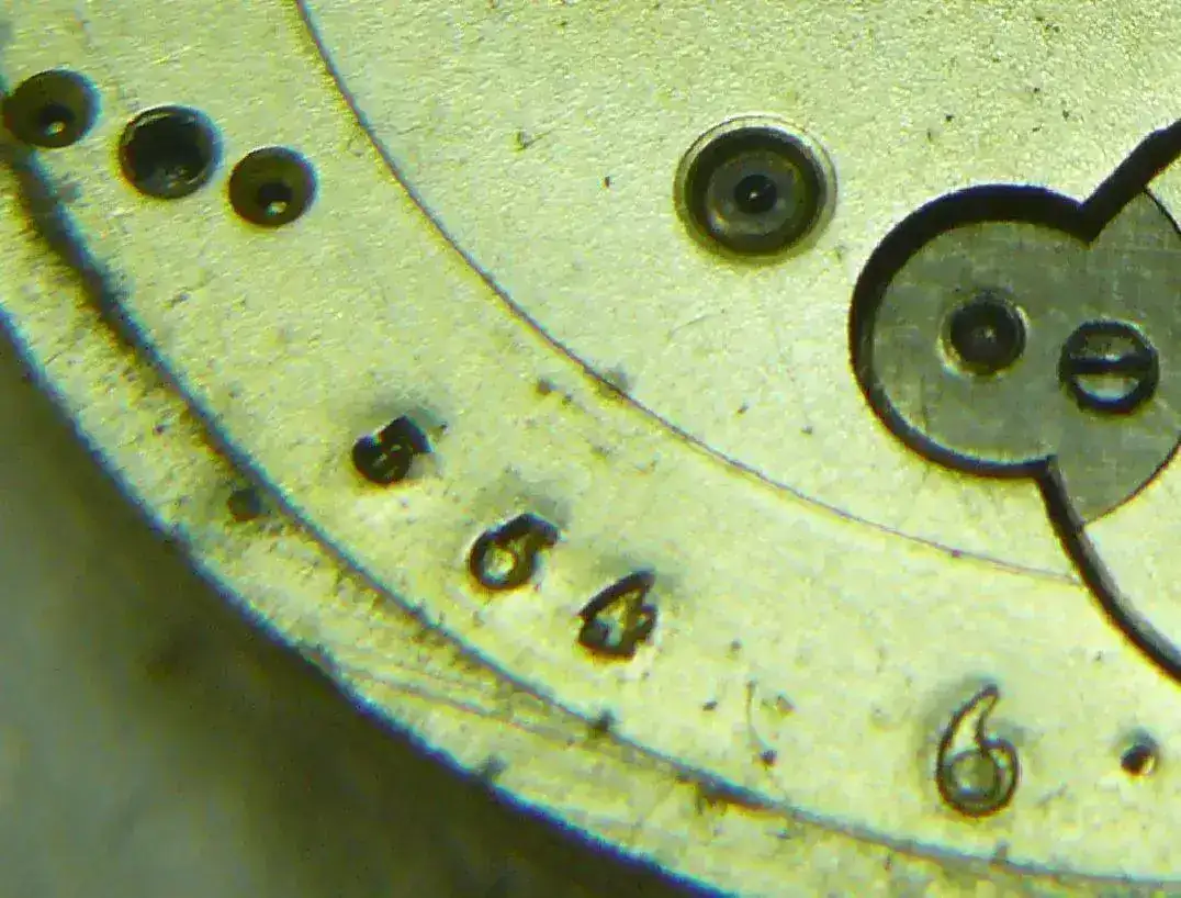

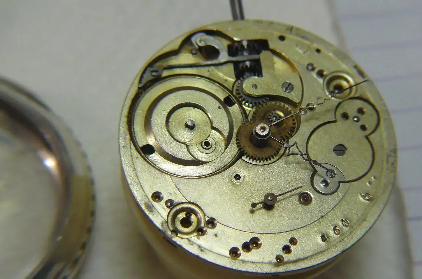

Pongo fotos de la parte interna de la esfera

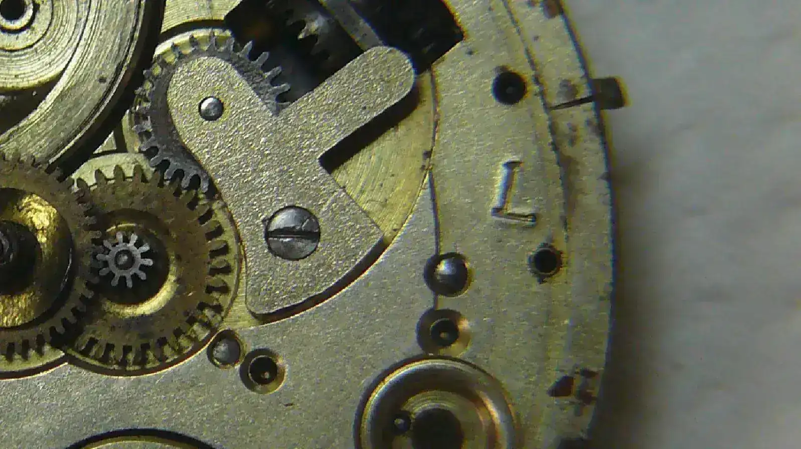

Lleva la misma numeración de la caja tanto esfera como calibre
354
y esta L

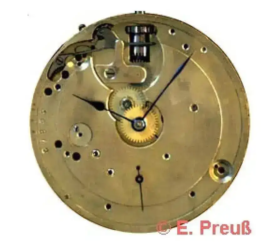

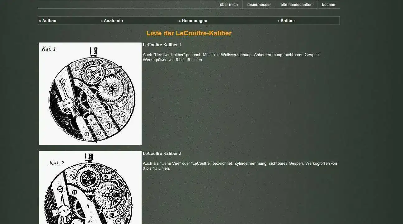

Creo que difiere del mostrado en ranftt

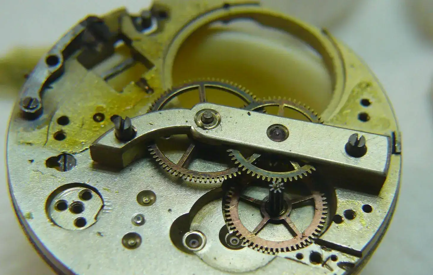

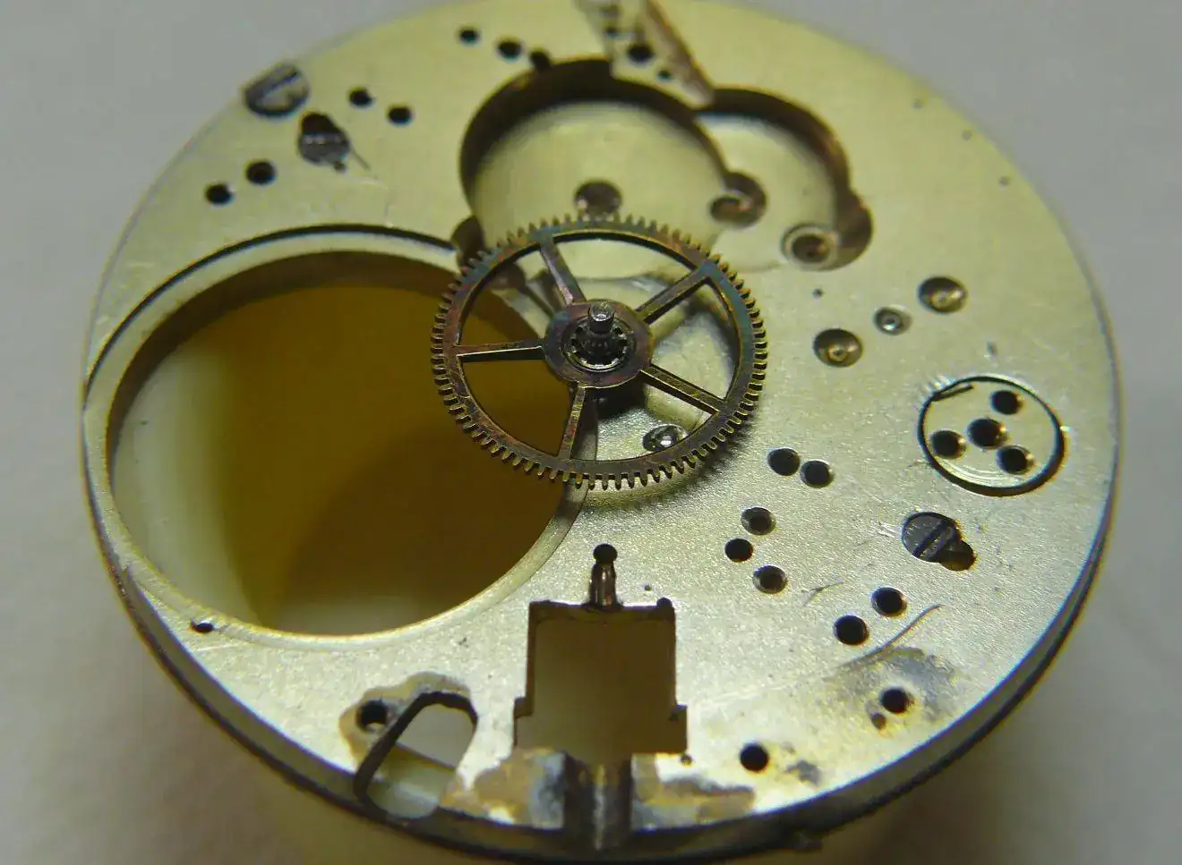

Esta sería la báscula y el piñón corredizo
medidas reales del calibre 40,8 ( 18´´´)
creo que la parte que tapa la esfera no se parece en nada a la imagen de Ranfft. Quizá mejor volver al principio y centrarnos en esta L y en este signo parecido a un 6. Que opinas VICENTE ?
Bueno... finalmente ni LeCoultre, Ni Langendoft, ni L de ningún tipo.

Edito para decir que posiblemente la L sea para indicar que era un calibre Lépine, ya que en este modelo también lo había Sabonnette.
También leo que el calibre revolver esta referenciado como brevete SGDG, y el la parte baja, donde pone Dans le calibre vue:
en el calibre visto: la 1ª calidad tiene el ajuste de tiempo girado.
La segunda calidad tiene la referencia de configuración de tiempo no pivotada.
Bajo cada puente viene grabado en mi calibre un 2, posiblemente se refiera a que es de segunda calidad ???

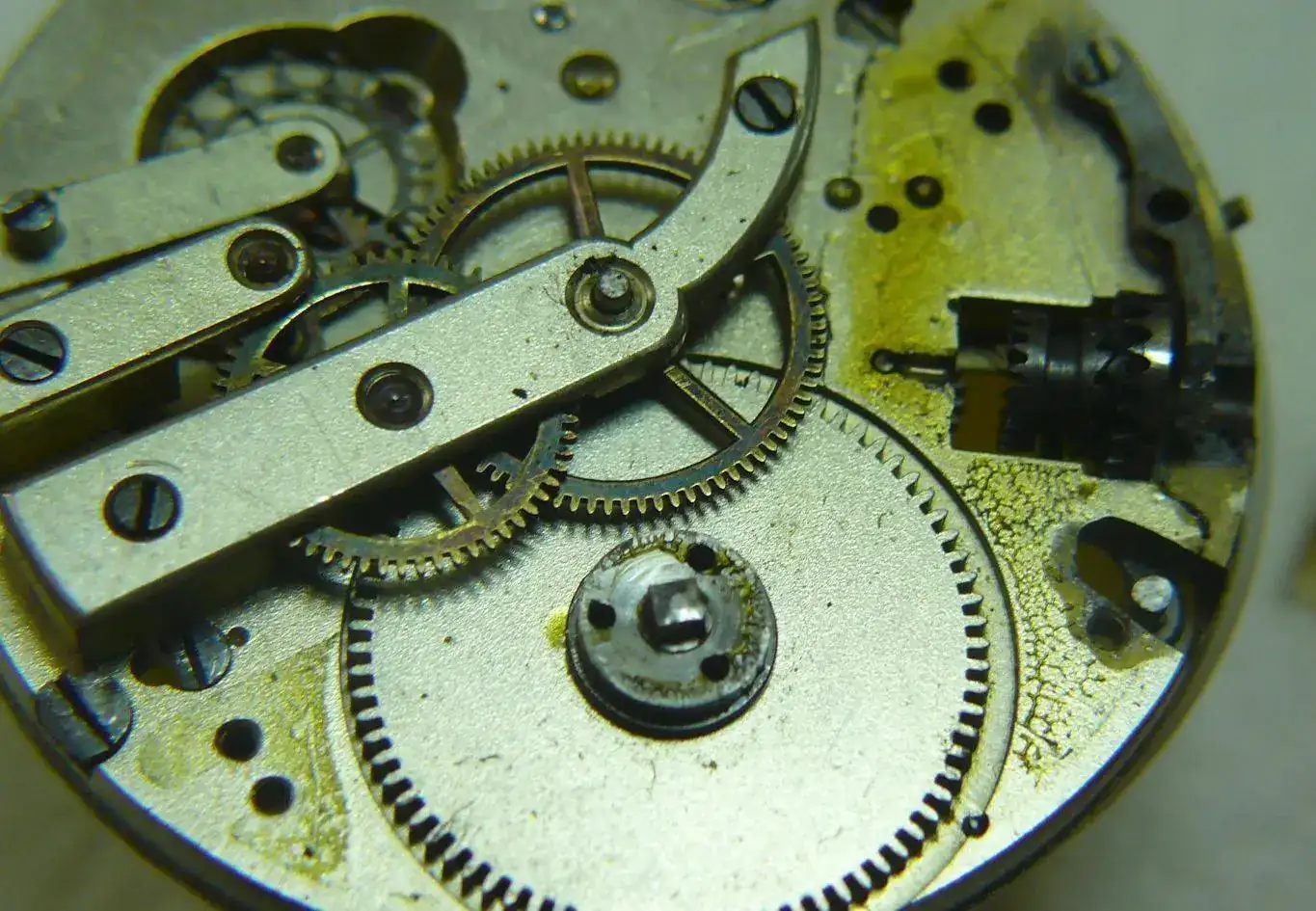

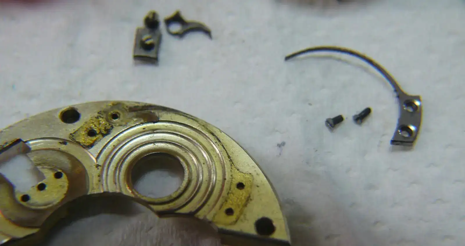

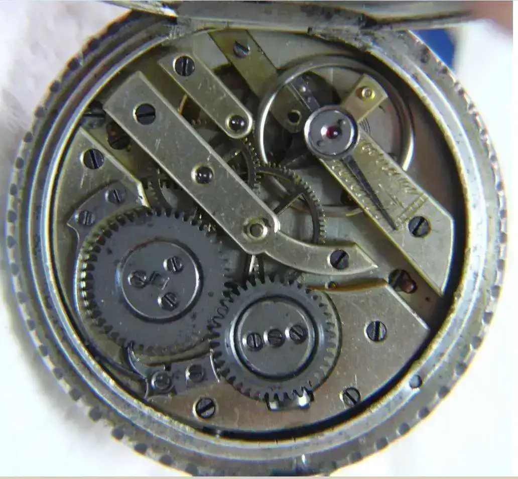

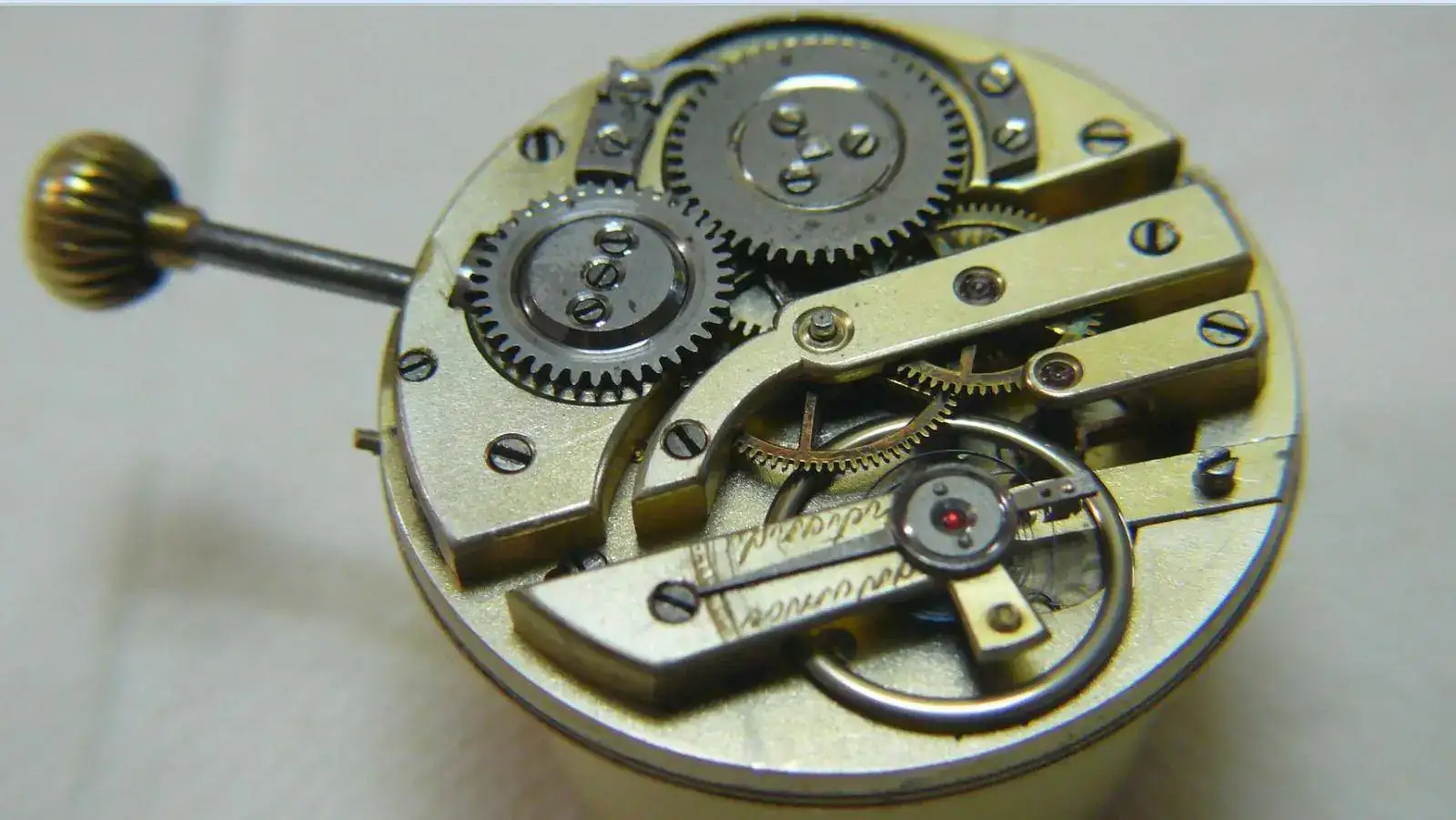

Bueno, ya casi terminé.

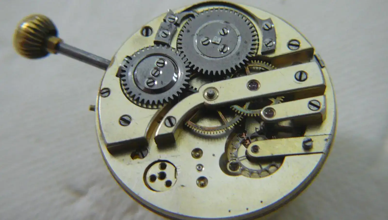

El desmontaje ha estado entretenido
Tornillos gordotes y apretados por un relojero machote... qué duros estaban...

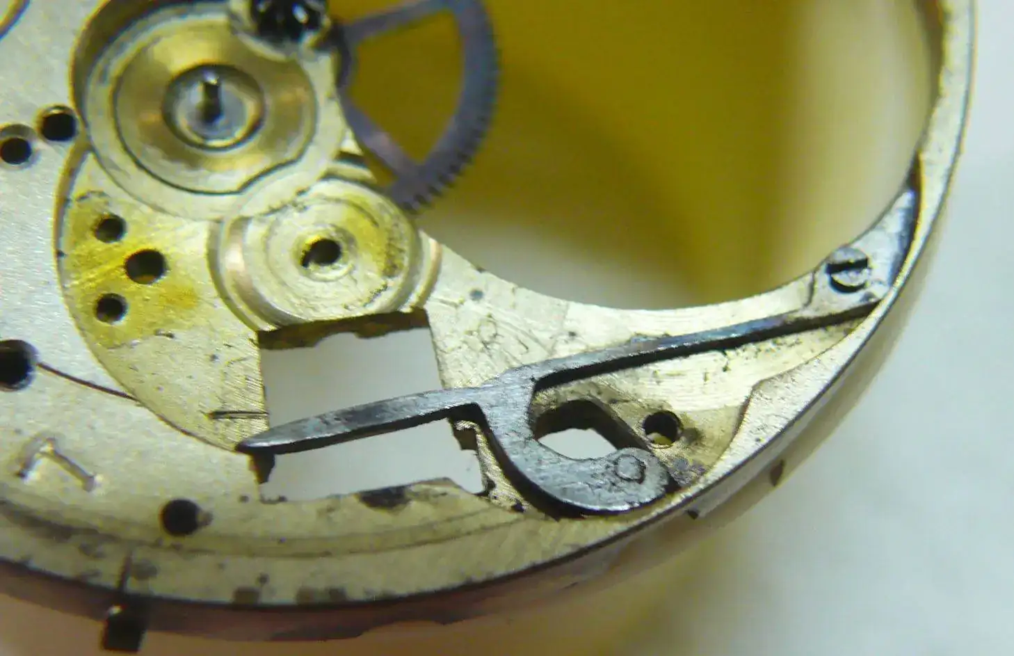

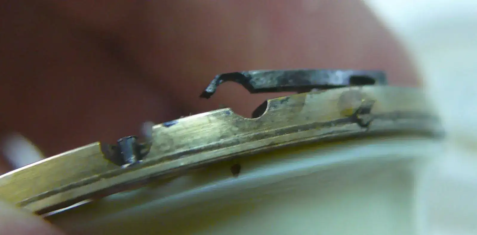

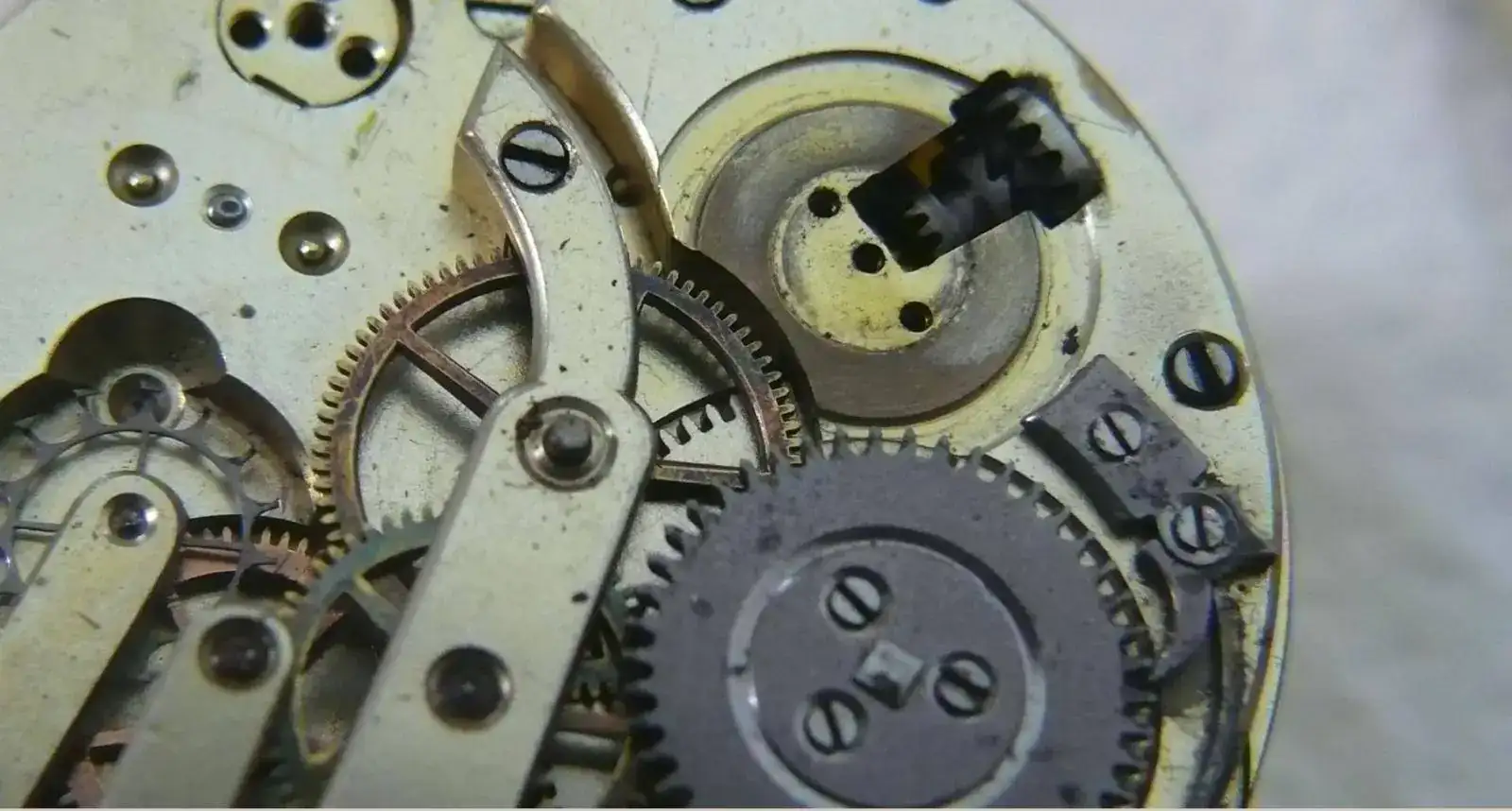

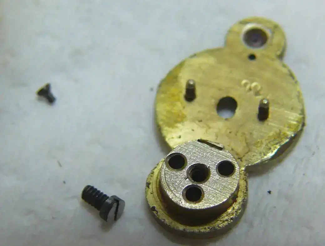

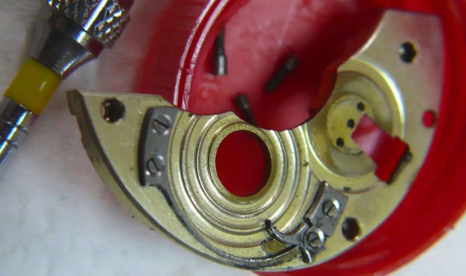

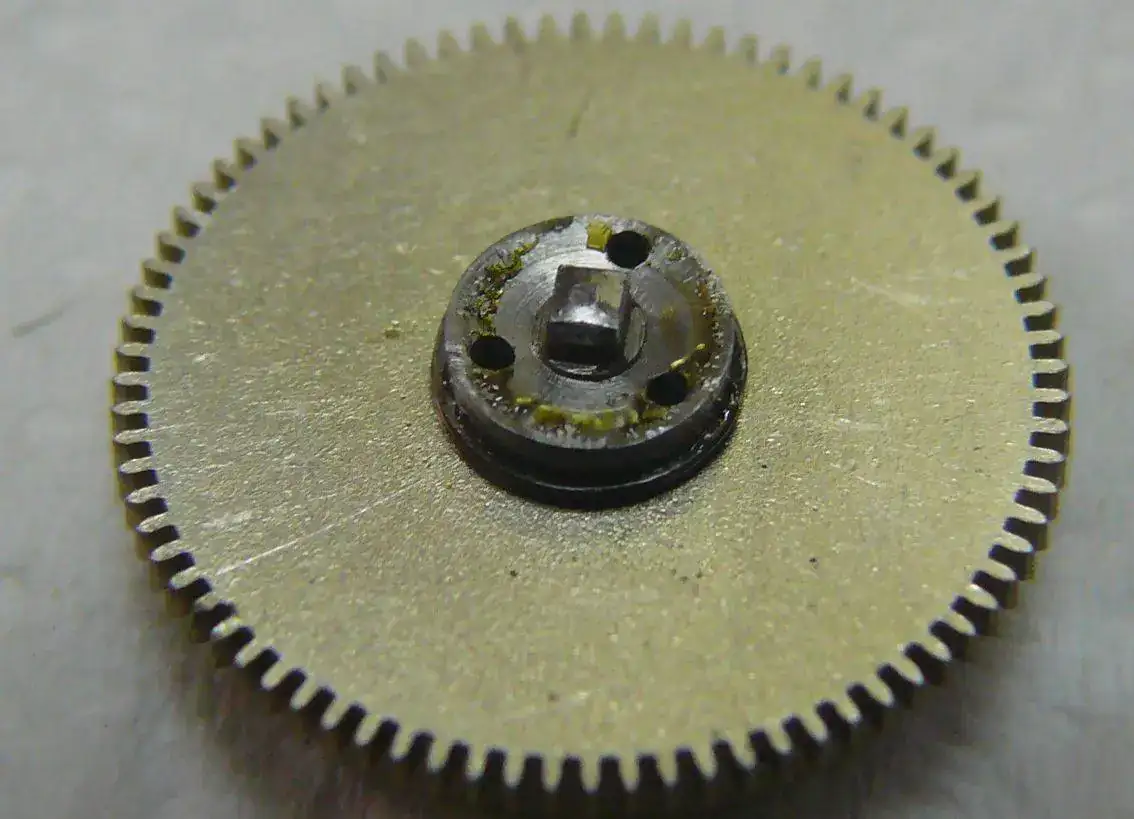

El sistema de trinquete
Aceites secos, de hace años
El superbarrilete, gordote y poderoso él...
El trinquete de la tija de hierro macizo
La báscula que empuja el piñon corredizo

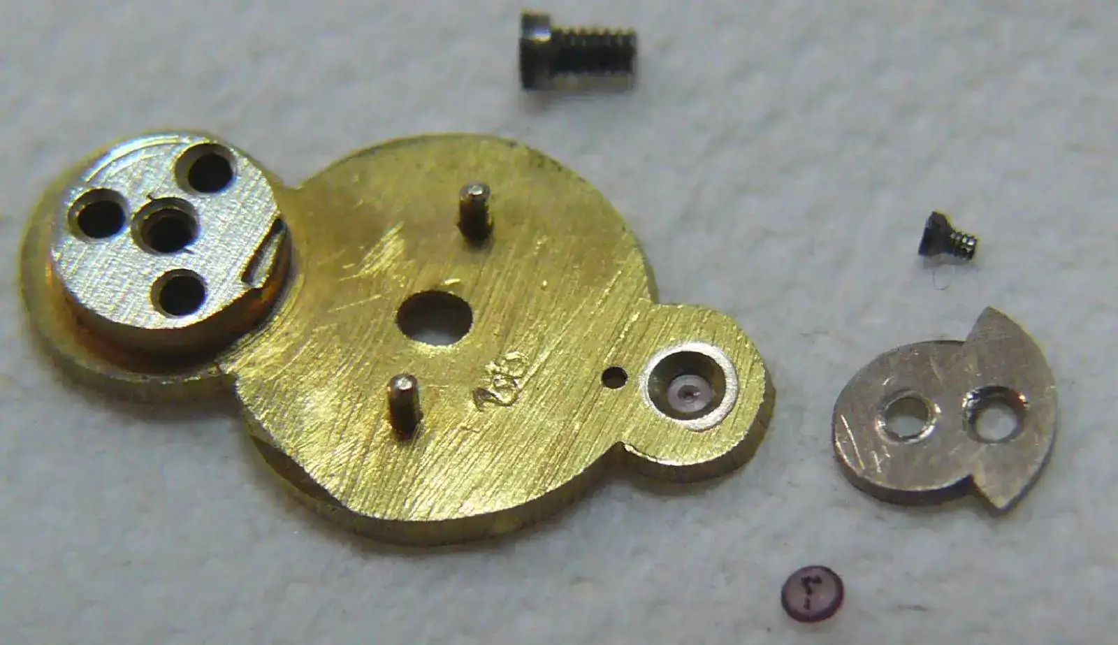

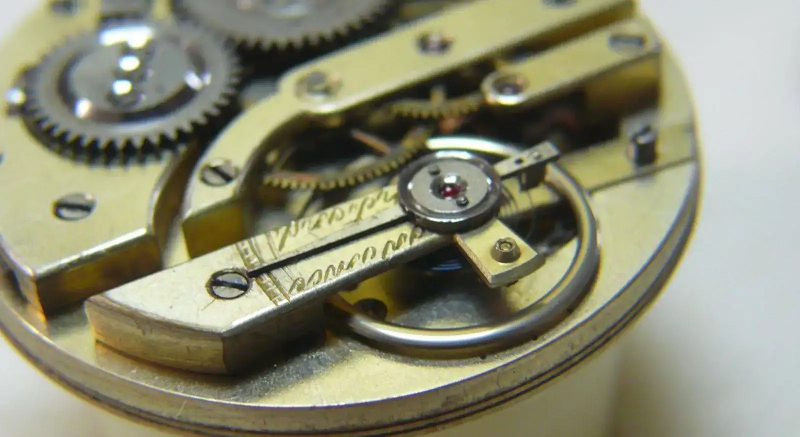

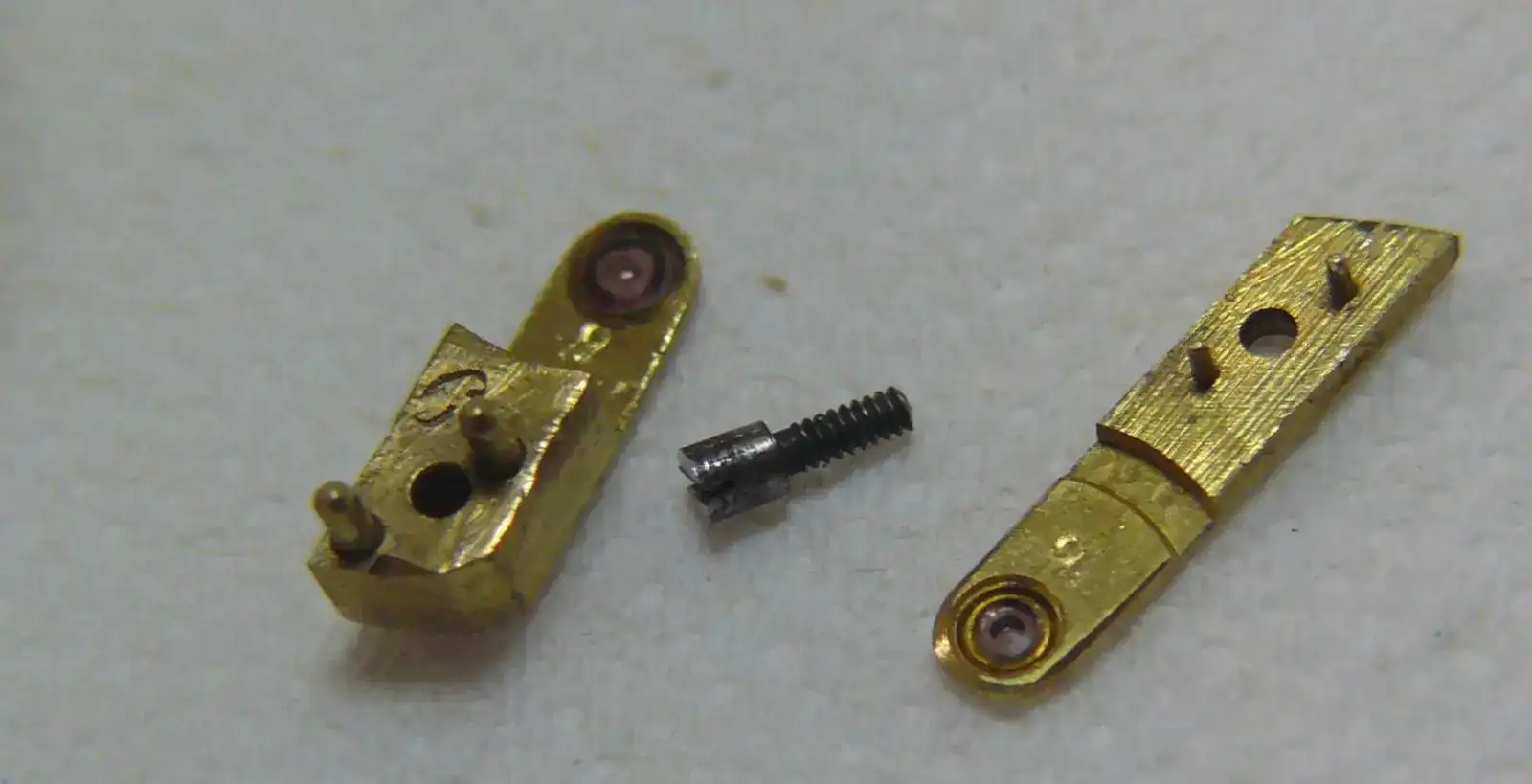

El alojamineto del rubí del volante en la pletina
La contrapiedra tiene unas marcas negras en el interior del rubi que no he conseguido averiguar que son.... y mira que he frotado...
Bajo cada puente viene punzonado el número 2, y en varios también un 6, al igual que en la pletina.
Pienso que sería un control de calidades del calibre que aplicarían desde la fábrica
Limpio y empezando a reconstruir
volante montado, cuerda y a girar....
Ole, Ole...

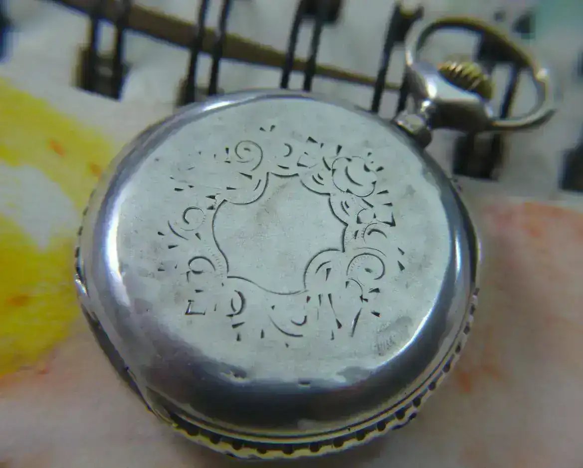

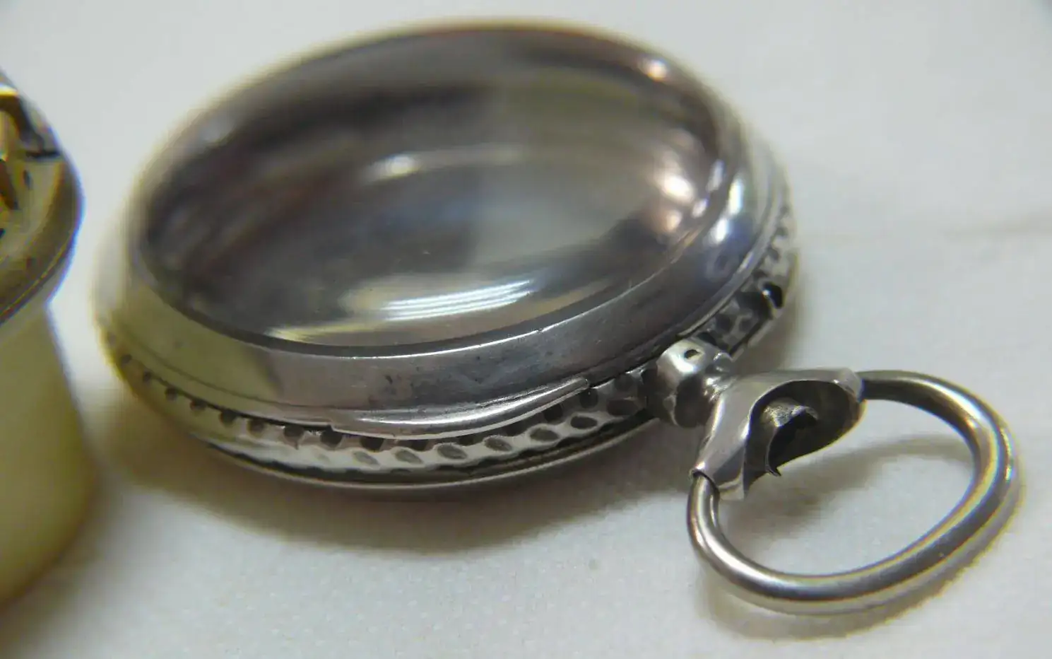

La caja limpia con el truco del agua con sal y papel de aluminio... no falla

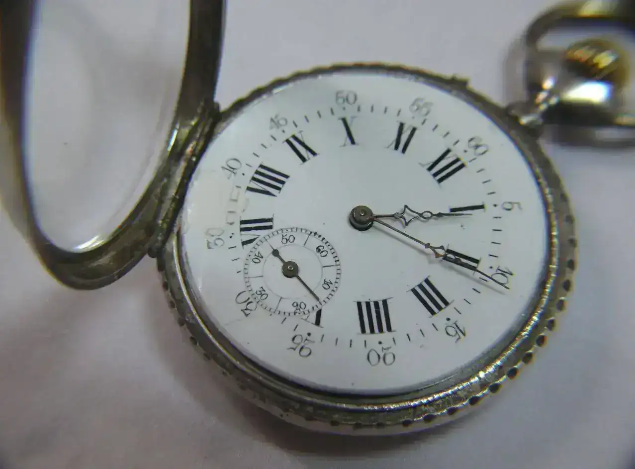

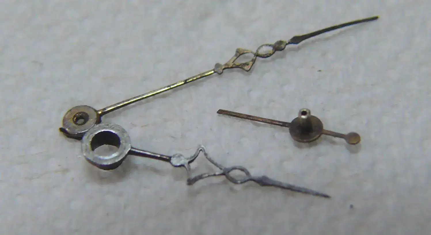

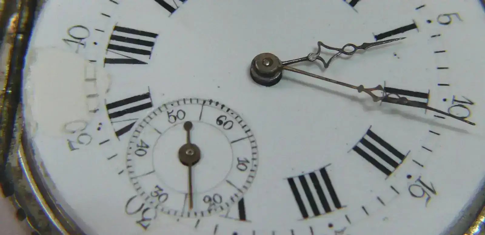

Las agujas son verdaderas obras de arte...

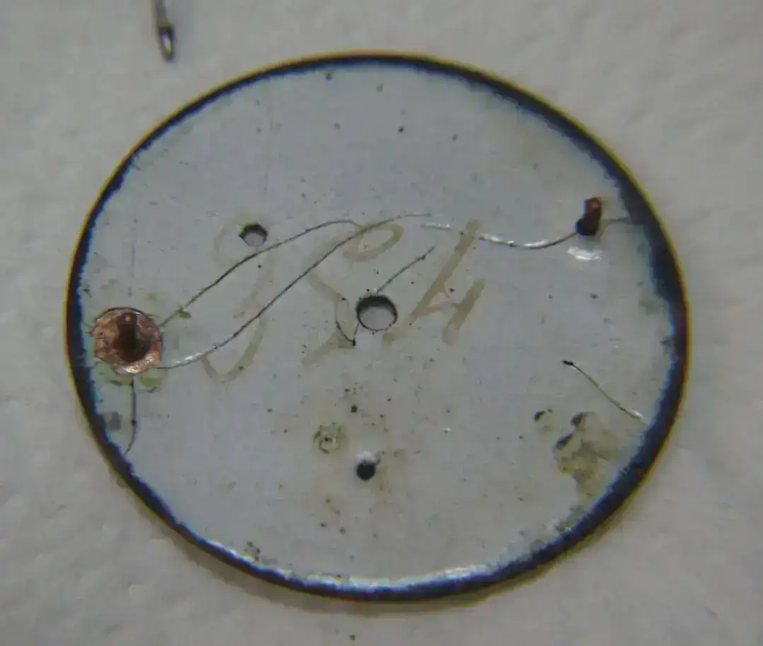

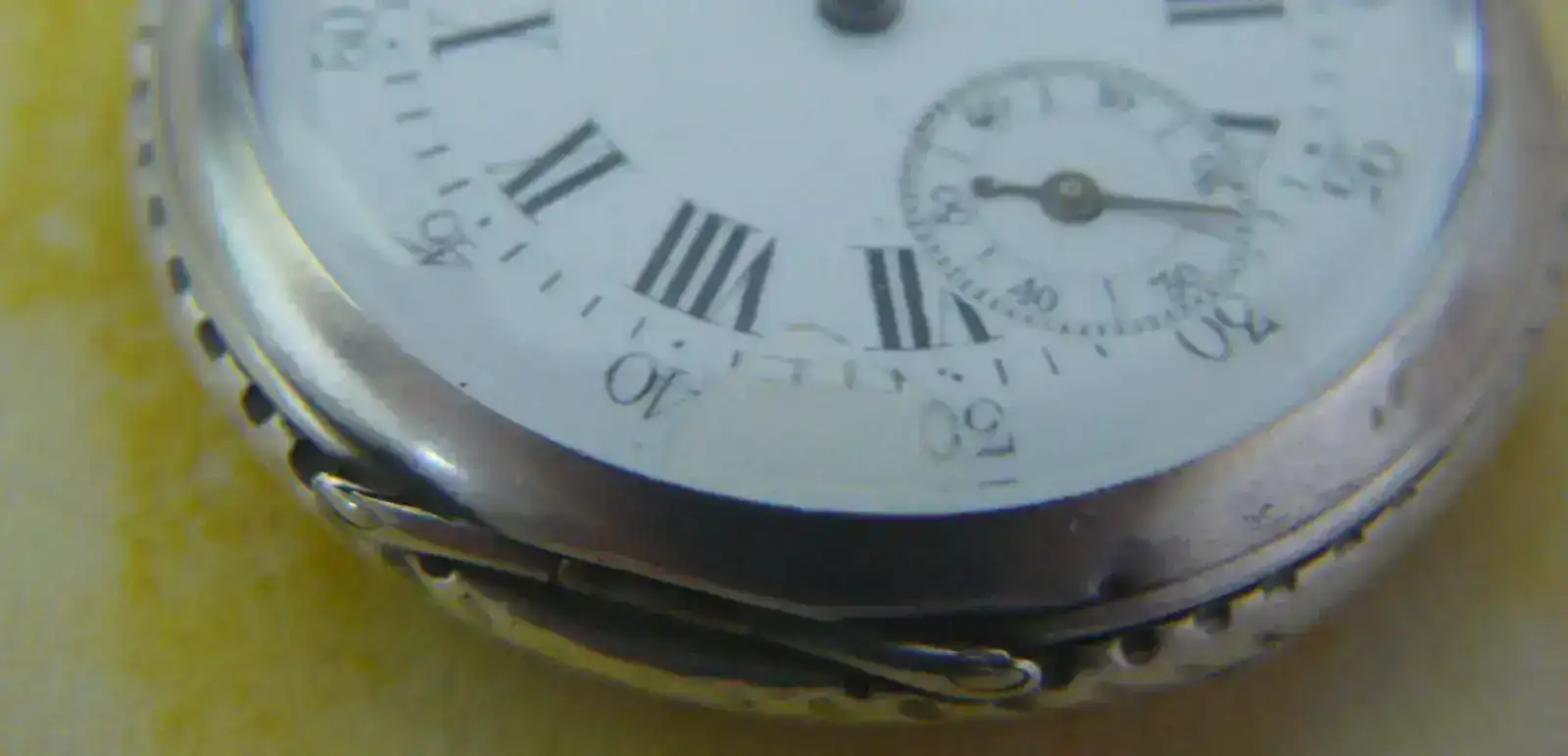

he curado la trasera de la pata con tinta de joyería
Y el rotero de la esfera se lo he disimulado con pintura acrílica de carrocería
al menos disimulará algo...
Y hasta que seque la esfera y le intente completar a pulso la grafía con un Steadtler de 0.05 mm indeleble, lo dejaré probando a ver que tal va de ajuste

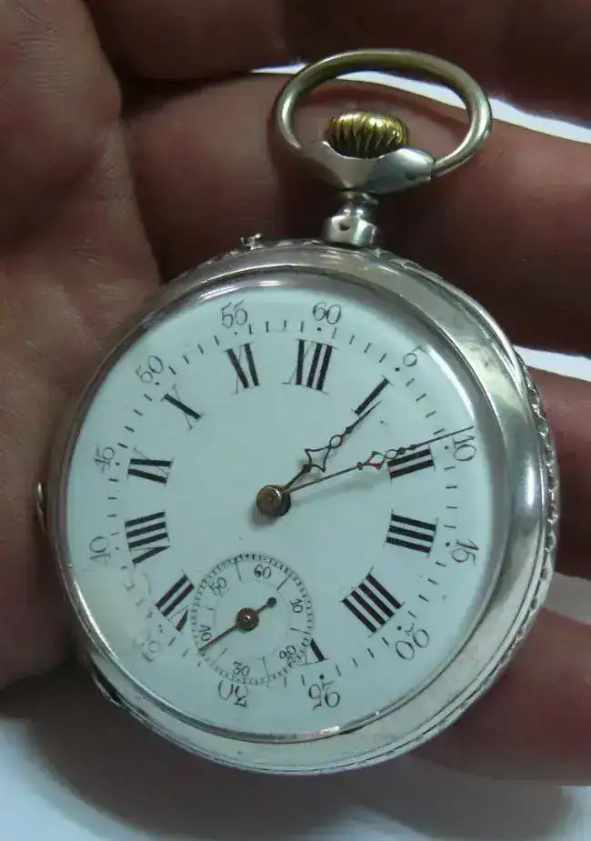

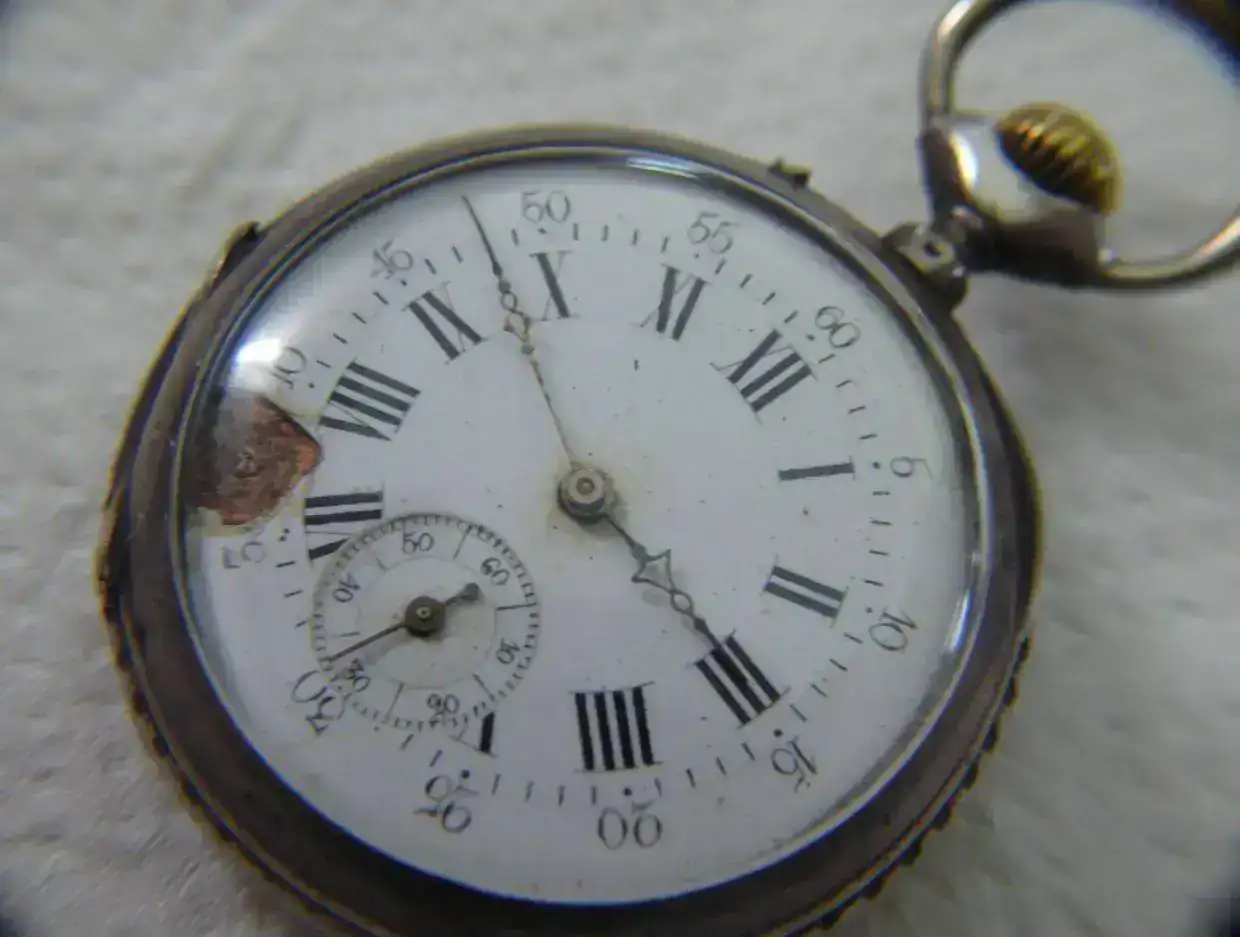

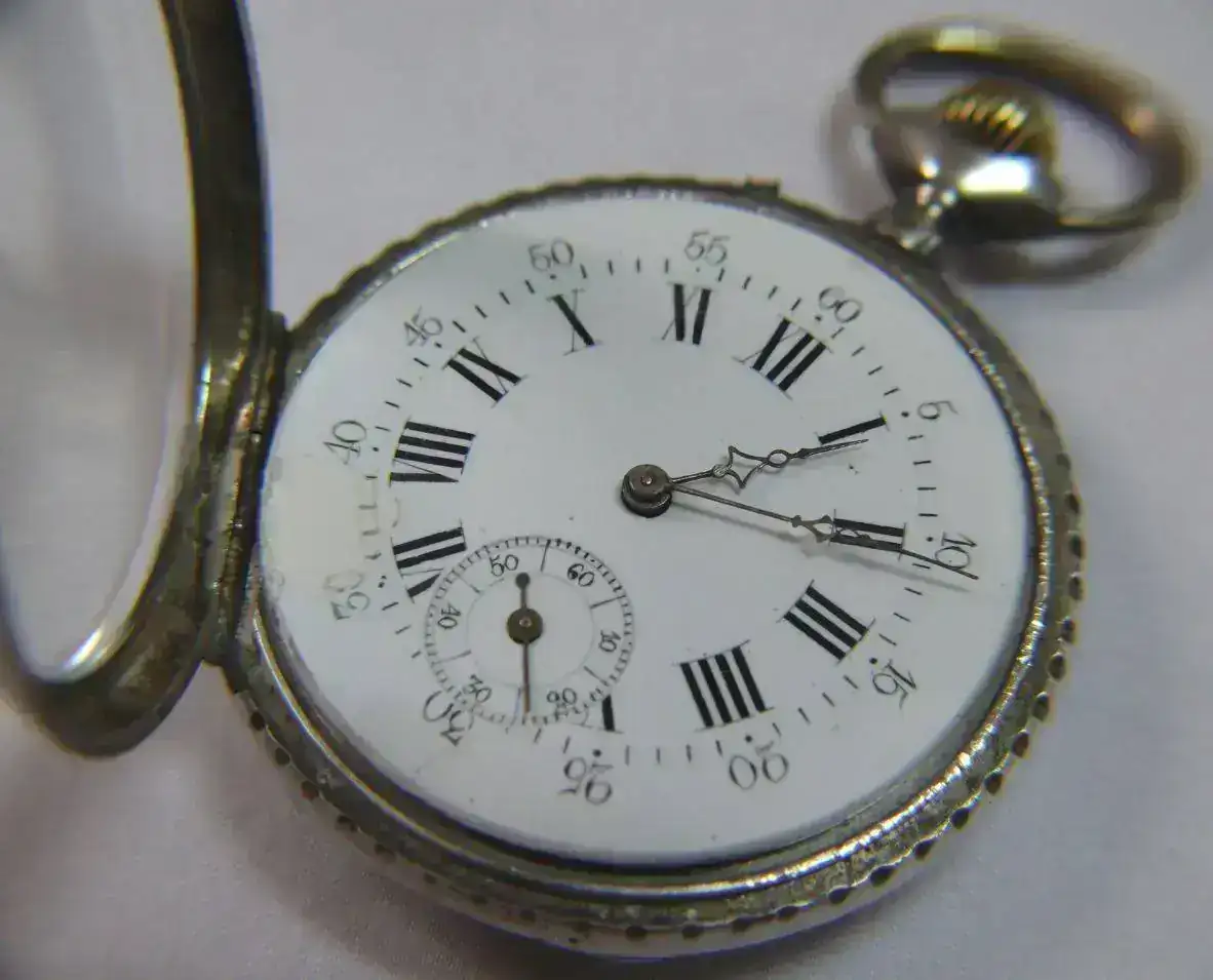

Finalmente y tras una semana de secado así ha quedado
Le eché al final aguaplast de exteriores, lo alisé, le dí con un barniz tapaporos, y finalmente le eché una gota de pintura acrílica de carrocería, y la he pulido.
Después con un lapiz de punta muy fina le he imitado la grafía.
El resultado no es para nada profesional, pero dudo mucho que estas esferas se puedan reparar medianamente bien sin medios, y sin volver ha hacerlas desde 0.
Las cajas de plata son agradecidas en la limpieza

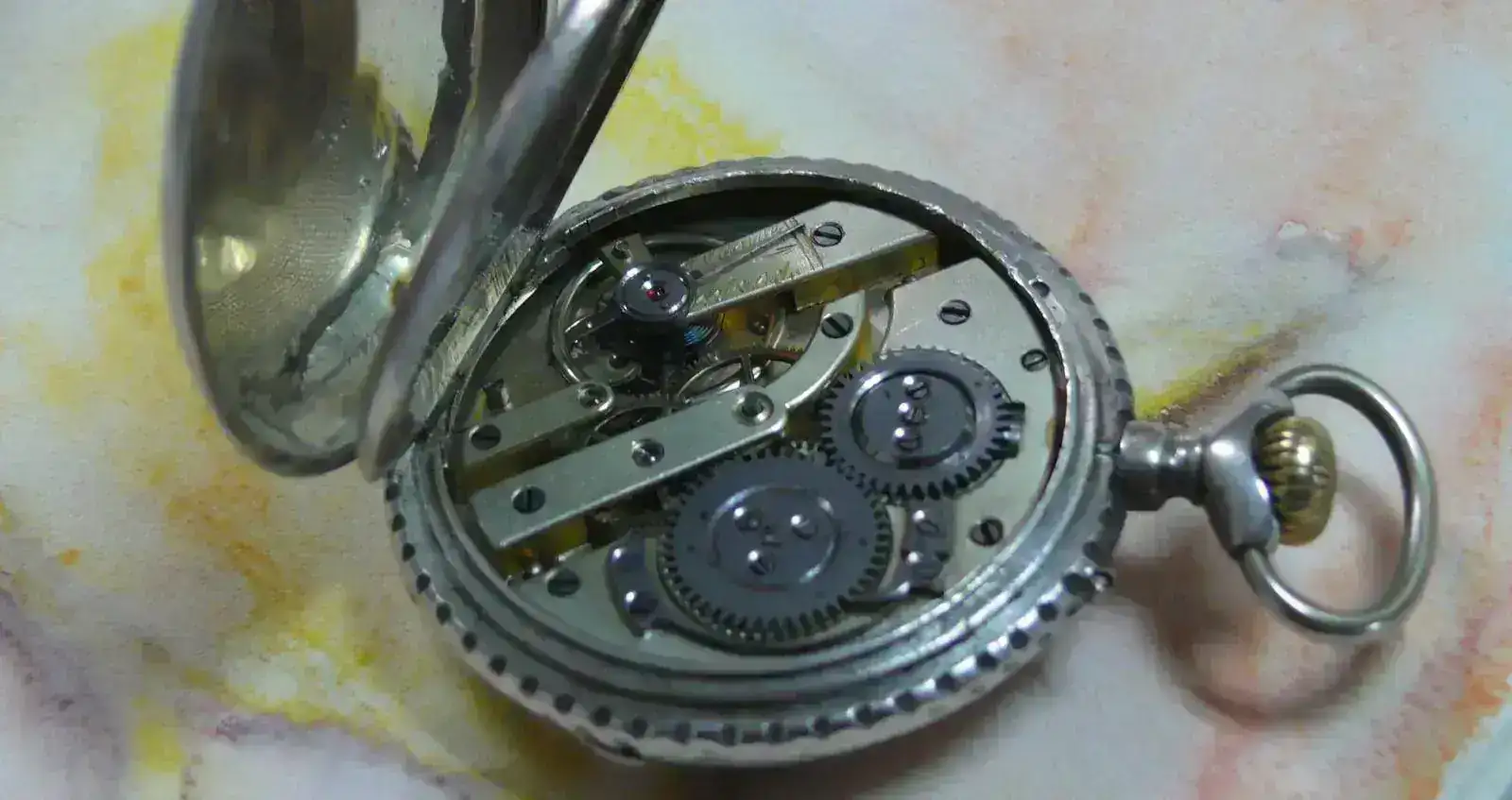

el mecanismo funcionando
Y una antes y un después....
Excelente trabajo, Vicente :ok::
Te ha quedado fabuloso. Como dices que no es a modo profesional la esfera ha quedado muy muy muy bien.
El repaso de la maquinaria que le has dado ya debe ir fino.
Felicidades por ese reloj de 3 tapas tan bonito.

2.- Marcar otra vez el número 30 corresponden a los diales de HP ??
Ahora fuera broma, te felicito por la hazaña, desmontar un reloj y volver a montarlo y que funcione sin ser un profesional, tiene su mérito, la inmensa alegría que siente uno por haberlo conseguido no tiene precio, referente al dial en mis tiempo de restaurador había comprado en Francia un bote de esmalte restaurador especial para diales, pero hay que tener mucha paciencia, capa a capa no es nada fácil.
