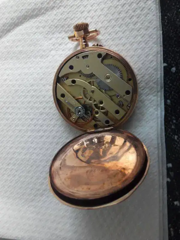

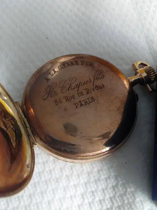

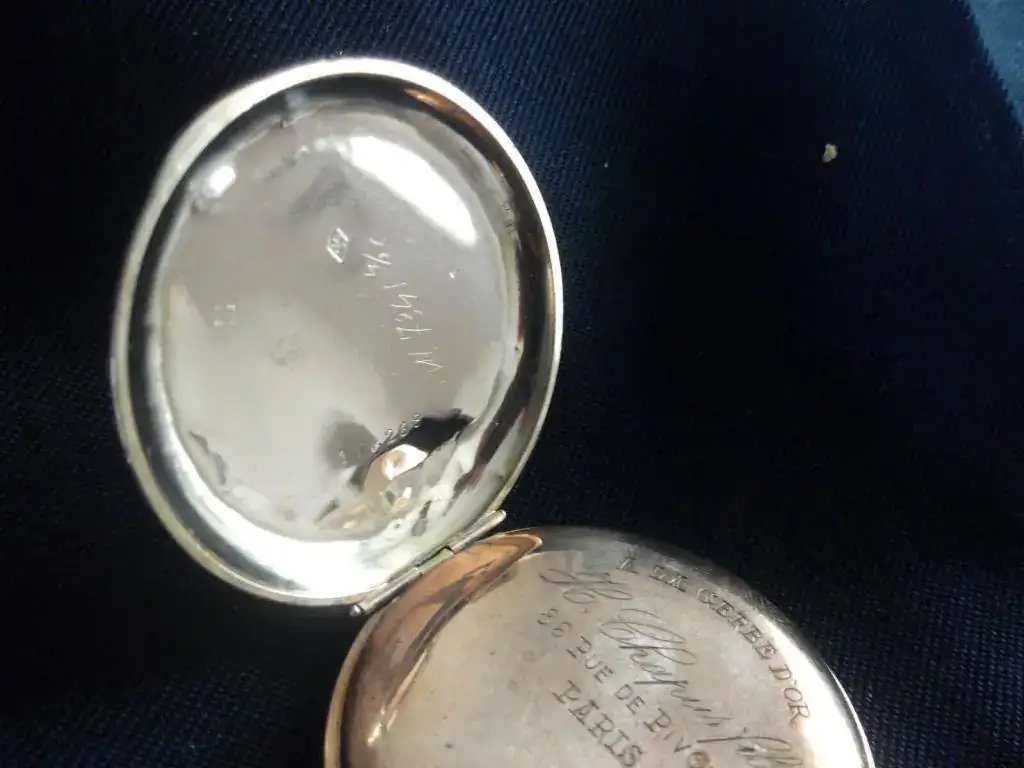

Presento este reloj de bolsillo del que me han pedido información. Como vereis en la tapa guardapolvo viene marcado como H. Chapus Fils París Rue Rivoli, 86, que deduzco era la tienda vendedora. Especialmente interesado en su calibre y en el contraste apreciable en la cara interna de la tapa exterior, imagen mejorable que en caso necesario ya editaré para incluirla con mayor calidad de imagen.

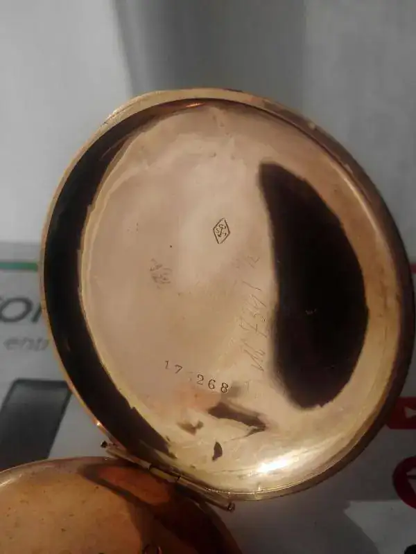

me facilitan una mejor imagen de la parte interior de la tapa exterior. Aparece el troquel de una llave. Alguno de vosotros me puede ayudar a identificar supongo que al
cajista
No veo bien, pero si hay las letras SG es la Societé génerale des monteurs de boites Besançon
un saludo enrico
Reacciones: Habill
Gracias Enrico. Yo tampoco veo bien las letras. Insistiré en verlo y mirarlo con la lupa.
Se llama poinçon en losange y es la firma del orfebre / cajista.
Buen día a todos. Gracias Pedros y tempus157 por vuestra opinión que añadida a la ofrecida por Enrico creo que ya determinan el cajista.
Pedros, partiendo de la info que nos ofreces para encontrar un determinado poinçon en losange, he practicado como si no supiera el resultado. He ido al traductor y he puesto llave y su resultado Schraubenschlüssel, puesto en el buscador. Solo sale un resultado. Al abreviar la palabra informada por ti Schlüssel, entonces sí aparece la relación completa. Con esto quiero decir lo facil que es no encontrar un registro si no utilizamos la palabra exacta o adecuada.

Calibre es un Parrenin Marguet de Villers-le-lac y fue nombrado calibre revólver .
Ebauches fue ampliamente utilizados por relojeros franceses e incluso suizos
un saludo enrico
un saludo enrico

Enrico te doy las gracias por esta excelente información. Confirmarías que es este sello ? Sabrías decirnos algo más del calibre.
